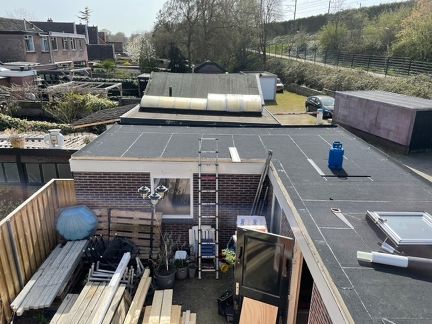

Ok, had de EasyFitt O2Stopp slangen en de dakdoorvoer binnen, dus weer eens wat gedaan :)
Heb ervoor gekozen om een neusstuk 5/4"->1" te gebruiken, en van daar naar haakse wartel / O2stopp DN25 slang te gaan. Bij DN25 is de doorvoer bij de warters nog DN20, zelfde als de uitlaat van de Vaillant.
De neusstukken omdat er blijkbaar geen 5/4" haaks naar DN25 te krijgen was, en anders werden de slangen te dik. Ik kon ze geïsoleerd krijgen.
Afbeeldingslocatie: https://tweakers.net/i/pHQVPIdParZTf9gY4G1ch6nQqGM=/800x/filters:strip_icc():strip_exif()/f/image/jPTtnGH2o5UDoltSqWy2cCQB.jpg?f=fotoalbum_large
De boel door een 110 mm dakdoorvoer vrotten gaat net, veel speling is er niet vanwege de isolatie. Ook gelijk 3x 19 mm elektra erbij getrokken voor evt zonnepanelen op het dak later. Toen zat hij echt vol :)
Afbeeldingslocatie: https://tweakers.net/i/laGPUeXQyxEksuXuPecq9vpDSbM=/800x/filters:strip_icc():strip_exif()/f/image/ZFtrMdYMfwcaOsmvPEfhUJwC.jpg?f=fotoalbum_large
Vervolgens aansluiten en de boel afwerken.
Afbeeldingslocatie: https://tweakers.net/i/8V68zlKEa1Msa5rryXYKDxaqYOY=/x800/filters:strip_icc():strip_exif()/f/image/Zw5UAGqeAfrl7WWvuUuNrctC.jpg?f=fotoalbum_large
Afbeeldingslocatie: https://tweakers.net/i/7FCIuKAYx12C-ZtUENkXkWknNdo=/x800/filters:strip_icc():strip_exif()/f/image/jh6M4o4TfU4RZ4T1MLtiFOYi.jpg?f=fotoalbum_large
Het was vandaag vooral een heet klusje })
Heeft iemand een tip voor een knie puntstuk met vlakke afdichting, 22 x1"?

Wel nog even een rozet branden om die plakplat he. Kitten is voor nood en geen definitieve oplossing.
  • Zwartoog
  • Laatst online: 24-09 08:38
Adriaan71 schreef op zaterdag 18 juni 2022 @ 15:48:
Ik heb Rubber Seal gebruikt, ze beweren dat dit voor definitief is. Andere dakdoorvoer voor de CV heb ik er in ieder geval dicht mee gekregen :)
Maar heel het dak is aan onderhoud toe, vooral het daklood en de randen. Maar het schiet niet echt op met vinden van vaklui.
Is zo'n rozet bitumen makkelijk zelf te branden met een soldeerbrander?

Zwartoog schreef op zaterdag 18 juni 2022 @ 16:04:
Als je dak aan onderhoud toe is, overweeg dan eens het gebruik van witte dakbedekking, bijvoorbeeld deze: https://www.linkedin.com/company/leadax/
Voordelen:
- minder opwarming vd aarde door terugkaatsing;
- minder warm daaronder in de zomer;
- onbrandbaar dus niet brandgevaarlijk;
- milieuvriendelijk materiaal;
- last but not least: als je zonnepanelen plaatst, gebruik dan bifacial panelen. Met deze witte dakbedekking eronder heb je véél hogere opbrengst en dus hoger rendement!
