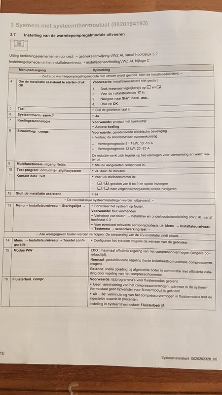

Kak, na dagen leidingwerk dacht ik even snel de SWW run op te starten. Gezin begint goed geïrriteerd te raken door gebrek aan douchegelegenheid.
Lukt van geen kanten. Blijkt exact dit probleem te zijn.
xenobia12345 schreef op zondag 13 maart 2022 @ 14:20:
Ik heb de boel inmiddels opgebouwd en aangesloten.
Ik het de Arotherm Plus 75/6 op een platdak neergezet en deze op het CV-circuit aangesloten. De aansturing-unit VWZ AI via ebus aangesloten met een WAR buitensensor eraan. Ook heb ik op de ebus de Sensocomfort VRC 720 aangesloten.
De boel op druk gebracht en ingeschakeld. Ik zie netjes sensordata van de Arotherm binnenkomen op de VWZ AI en de Sensocomfort. Ik zie ook aan de sensordata dat de circulatiepomp van de warmtepomp gaat draaien.
Echter de compressor van de warmtepomp slaat niet aan. Ook zie ik niet alle informatie in het display verschijnen zoals in de handleiding vermeld staat.
Zie ik iets over het hoofd? Moet ik de Arotherm Plus bijvoorbeel zelf ook handmatig ontluchten, of is de snelontluchter automatisch?
@Proton_ @Verwijderd @Xqlusive
Ik heb de Plus MB1 versie. Zou verwachten dat deze gewoon moest werken. Werkt dan echt alleen de MB3?
Zwartoog schreef op zaterdag 2 april 2022 @ 20:08:
Oei, begin nu te twijfelen of dit de goede is voor een 75/6. :/ Doos zegt van wel, maar blijkbaar niet de nieuwste uitvoering.
[ Voor 12% gewijzigd door Zwartoog op 27-06-2022 20:02 ]

Zwartoog schreef op maandag 27 juni 2022 @ 20:01:
Jep je hebt de andere nodig volgens mij.
Deze serienummer moet je hebben 0010031645, jij heb de 41 op het eind.
[ Voor 7% gewijzigd door Adriaan71 op 27-06-2022 20:54 ]

Ik snap er inmiddels helemaal niets meer van :'(
Flink aan de knoppen gezeten, deed niets. Ik een tijd later weer kijken: is zowaar de leiding warm :*)
Blijkbaar was de thermostaat aangeslagen en stond de woning te verwarmen. Jottem!
Blijkbaar werkt de module wel, maar krijg ik hem niet goed ingesteld op de boilerverwarming. Nog maar eens de stappen doorlopen met de handleidingen erbij...
Afbeeldingslocatie: https://tweakers.net/i/zCrZFvOqULmerQdI-6BxDj-L7p8=/800x/filters:strip_icc():strip_exif()/f/image/ECJDyyMue7kpV4cvdCafUDbt.jpg?f=fotoalbum_large
Afbeeldingslocatie: https://tweakers.net/i/F7L9UjbDOuRAtI_9z96Ty2ADrQU=/800x/filters:strip_icc():strip_exif()/f/image/UpIgWtUELTKgMpqpuoi2bhrq.jpg?f=fotoalbum_large

  • Flail
  • Laatst online: 14-09 12:52
Op de VWZ AI is een instelling "Modus WW". Keuzes zijn Eco (=fabrieksinstelling), Normal of Balance.
Ik kan niet vinden wat deze 3 opties precies doen. Iemand enig idee?
Op Eco merk ik dat het vrij lang kan duren (bij fors warmwatergebruik tot 5 kwartier) voordat de boiler opgewarmd is. Nu in de zomer is dat uiteraard geen probleem.

  • Zwartoog
  • Laatst online: 24-09 08:38
Flail schreef op woensdag 29 juni 2022 @ 15:15:
De WP gebruikt dan 1,4-2,2 kW (oplopend tijdens de run) bij een deltaT van 6,0K en een debiet van ca. 1400 l/h (dat is 1400/3600 * 6 * 4,2 = ca 10 kW thermisch).
5 kwartier klopt dan op zich wel, in een volledig koude boiler gaat 280L * 40K *4,2 kJ/kg.K /3,6 = 13 kWh warmte.
Ik heb dit gelezen in een van de vele bijgeleverde handleidingen. Helaas is er online geen handleiding te vinden van de AI, behalve deze:
https://www.manualslib.co...6659/Vaillant-Vwz-Ai.html
maar die beschrijft weer niet wat deze opties doen. -O-
Uit m'n hoofd:
- Normal = op volle toeren
- Eco = energie-efficiënt
- Balance = afhankelijk van de delta T. Bij een koud vat zal deze op vokle toeren draaien, en bij relatief warm meer in Eco. Ofwel, maakt een afweging op basis van opwarmtijdtijd.
Zal vanavond eens kijken of ik dit in de handleiding kan vinden.
  • Adriaan71
  • Registratie: December 2020
  • Laatst online: 16-10-2025
Zwartoog schreef op donderdag 30 juni 2022 @ 08:33:
Uit m'n hoofd:
- Normal = Hij start gewoon rustig en zal langzaam optoeren tot vermogen wat nodig is om temperatuur te bereiken,
- Eco = energie-efficiënt Duurt dus langer en goedkoper stookkosten
- Balance = Blijft constant bijverwarmer als je wat water uit tapt tot een bepaalde delta t wat je inschakelt volgens mij. Kan niet in tijdsvenster, Maar wel constant warme boiler.
De eerste 2 kunnen in tijdsvenster.
  • Flail
Dank @Zwartoog en @Adriaan71! Ik laat m dan mooi op Eco staan, en in de winter zal ik wel gaan ervaren of het nodig is om over te gaan op normal of balance.

@Franciesco Thanks! Raar dat deze niet online te vinden zijn.
Maar de AI heeft dus 2 handleidingen. Namelijk ook deze:
Afbeeldingslocatie: https://tweakers.net/i/TJev-HsEfozlBoccGcApx1StNGc=/x800/filters:strip_icc():strip_exif()/f/image/WfqQjRbFE6URf6Wv1rxXUfZ0.jpg?f=fotoalbum_large
met daarin het verlossende antwoord voor @Flail
Afbeeldingslocatie: https://tweakers.net/i/6j6UmWvvQ_nYk9o1WVA_i6f1TwM=/x800/filters:strip_icc():strip_exif()/f/image/O5XUednN2z7pbWLiWny6SPNs.jpg?f=fotoalbum_large

Verrek die heb ik ook. En daar staat het inderdaad beschreven. Dank! Sowieso staat alle info wat versnipperd over de verschillende handleidingen :)
