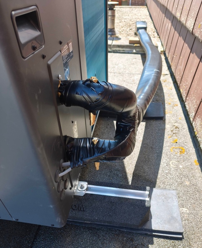

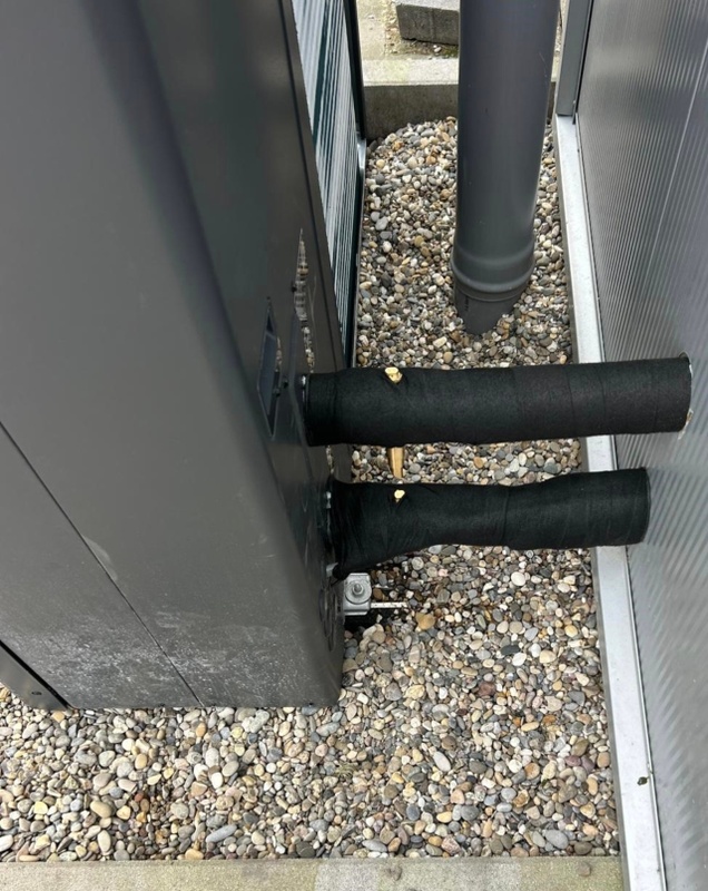

Wij isoleren ze gewoon mee zelfde effect als die kappen :
Afbeeldingslocatie: https://tweakers.net/i/6sQGn096cU416JylwQZJn075Ifo=/x800/filters:strip_icc():strip_exif()/f/image/cYSu5ZYuNeFBYfk8y3xcXMQi.jpg?f=fotoalbum_large
Afbeeldingslocatie: https://tweakers.net/i/J1xHatrD4wleyS7FsWYQMcnF8MY=/x800/filters:strip_icc():strip_exif()/f/image/WmGPYupnB8qGsQCuQFeJgy9Z.jpg?f=fotoalbum_large

Ok deze laatste foto, welk isolatiemateriaal is hiervoor gebruikt :-)?
  • Carboy54
  • Registratie: Januari 2017
  • Laatst online: 09:21
Carboy54
Duurzaamheid coach
Jeroennus schreef op dinsdag 18 augustus 2026 @ 23:07:
Geisoleerde MLB Henco met extra laag isolatie daar om heen. Vervolgens tape.

Thanks en wat voor isolatie is dit precies wat je hiervoor gebruikt? Dit is namelijk het laatste stukje wat niet geïsoleerd is bij mij en wil het netjes afmaken :-)
Let op met zo boven elkaar monteren van de vorstbeveiligingskleppen. Fabrikant adviseert bij montage boven elkaar 10cm zijdelings afstand te houden en de kleppen verticaal te houden.
nu is er het risico dat de druppels van de bovenste klep op de onderste komen en dat de beluchter bevriest en dus niet meer werkt.

Ze staan niet recht boven elkaar maar xx graden gedraaid waardoor ze niet lekken op de onderliggende klep.
