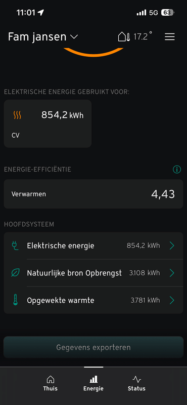

Afbeeldingslocatie: https://tweakers.net/i/ehfTmajE93KaFQRDe8JbRUD2L5g=/x800/filters:strip_exif()/f/image/lg5SHpzhXI50PQPZthZANdwq.png?f=fotoalbum_large

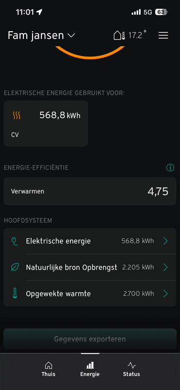

Afbeeldingslocatie: https://tweakers.net/i/llIKHNXAFWgQ9VTet8NrZMpDEek=/x800/filters:strip_exif()/f/image/VkIW041HRbhQuabWalqE0C5w.png?f=fotoalbum_large
ontwerp temperatuur.
70x85 is 6kW, maar de praktijk is denk ik lager?
6kW kan prima door DN20 (22mm staal, 25mm pex): https://warmtepomp-weetje...-tips/#leiding%20diameter
Kun je hier wat mee? Is van afgelopen december en januari
  • Ronald
@Jansen1987 2700+3781=6481kWh
Bij gemiddelde binnentemperatuur 18C was dat in de Bilt 934,67 graaddagen
Komt op 7kWh/graaddag aan warmtevraag. bij -10 etmaal gemiddeld heb je 28 graaddagen: 196kWh aan warmtevraag: 8,2kW voor de hele woning.
75% daarvan is heel hoog voor alleen de beneden etage, dus er moet genoeg vermogen door de 22mm naar de vloer kunnen. Dan ga ik er van uit dat de radiatoren niet óók door die 22mm moeten...
