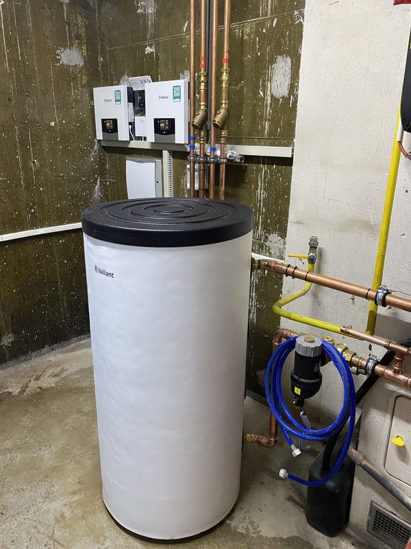

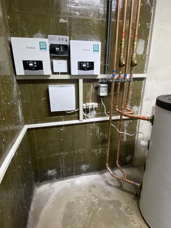

Ik ben bezig met de montage van een AroTHERM plus monobloc VWL 75/6 A in combinatie met een Unitower. Het systeem zal 2 aparte (ongemengde) vloerverwarmingskringen aansturen, geen buffervat.
Daarvoor heb ik twee gemotoriseerde bolkranen, een VRC720, een VR92 en een VR71.
Ik dacht dit schema te gebruiken, maar dan 2 ipv 3 kringen: pag 13/14
https://www.vaillant.be/d...plus-unitower-2911461.pdf
Ik zie wel dat vaillant op elke kring een temperatuursensor voorziet (FS1 & FS2), maar in een opstelling met ongemengde kringen lijkt me dit nogal nuttloos, aangezien de vertrektemperatuur van elke zone de vertrektemperatuur van de WP is.
Wat denken jullie, gaat dit werken zonder de temperatuursensoren?

  • heszol
  • Laatst online: 19:45
OBL2132 schreef op dinsdag 8 september 2026 @ 14:02:
Moet ik deze plaatsen en zo ja, waar?
Volgens mij niet nodig zoals je het hebt opgebouwd, alleen ik heb persoonlijk nog nooit zo een hybride opstelling aangesloten. Ik zet er altijd een buffervat tussen (in serie of parallel) waarop de warmtewekkers bij elkaar komen. Daar kun je dan de vr10 op aansluiten. Zie installatietekeningen Vaillant. Je hebt verschillende mogelijkheden van buffervaten, ook klein (tot en met de 5,5kw versies).
bij een serie hybride buffervat kan de cv ketel doormiddel van een eigen aanvoer en retour op het vat een eigen circulatie krijgen en werkt hiermee de cv pomp van de warmtepomp niet tegen. De warmtepomp zit in serie aangesloten met alleen de aanvoer (even snel uit mn hoofd) en pompt dan richting het cv circuit. De ketel voegt dus qua pomp vermogen niks toe aan het cv circuit, dit neemt de warmtepomp voor zijn rekening.
In jouw situatie nu kun je problemen krijgen met de verschillende stromingen van de warmtepomp en cv ketel. Ze kunnen elkaar versterken, tegenwerken etc. Dus een variabele flow bij je afgiftepunten.
Al heb ik jouw situatie niet gezien dus wie weet heb je hier wel allemaal over nagedacht en komt het allemaal goed!
Even de foto erbij gezocht:
Afbeeldingslocatie: https://tweakers.net/i/3C9HxMTT8aJSJCMU9ufCCqD-glE=/800x/filters:strip_icc():strip_exif()/f/image/LlUMdT5kEzon5cbASqAdMak6.jpg?f=fotoalbum_large
[ Voor 108% gewijzigd door heszol op 08-09-2026 14:32 ]

Voor de liefhebber weer wat beeldmateriaal. Een cascade met twee Arotherm 75/8.1, twee VWZ AI/7, 200L buffervat, VR71 en VRC720. Op bestaand (ouder) afgifte circuit aangesloten, klant heeft opstelplaats verzorgd.
Afbeeldingslocatie: https://tweakers.net/i/iTyRdP1kkakq5yHJPxlvthNHugQ=/x800/filters:strip_icc():strip_exif()/f/image/SOycmUd0dx6XoqzZOHzn3hS2.jpg?f=fotoalbum_large
Afbeeldingslocatie: https://tweakers.net/i/4mE5baopT7idPGXhs0hEr0uSvtI=/x800/filters:strip_icc():strip_exif()/f/image/8gckEABSjplYb5ohHpURibZB.jpg?f=fotoalbum_large
Afbeeldingslocatie: https://tweakers.net/i/5PB0-O7KqFqQurqcQNlDUAYjgN0=/x800/filters:strip_icc():strip_exif()/f/image/ryd6jau9yTj8pZRFMJULPdVx.jpg?f=fotoalbum_large
