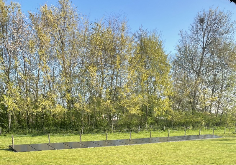

Even hele korte vraag. Ik heb sinds vorige week mijn 18x 400WP Hyundai panelen in veldopstelling achter in de tuin liggen. Nu zijn we ruim een week verder en zie ik dat er echt reuze veel stof/stuifmeel op zit door de bomen die er achter 10/20m vanaf staan. Ik heb zelf een waterontharder binnen en buiten een kraan waar ik mijn tuinslang samen met een borstelsysteem van Gardena op aan kan sluiten. Het is een wasborstel die gemaakt is voor auto's dus gemaakt voor kwetsbare oppervlakken (nieuw).
Raden jullie aan omdat ik dit heel makkelijk kan doen ze vaker schoon te maken of heeft dit qua rendement echt heel weinig meerwaarde en is dit niet de moeite waard om dit bijv. in deze tijd iedere 2/3 weken te doen?
Het kost mij 20 minuten om ze allemaal keer af te gaan dus dat is het probleem niet.

@MvRtje Schoonmaken is alleen maar dat het er weer mooier uitziet.
Je mist weinig opbrengst met wat stuifmeel erop.
Staan de hyundai in portrait achter elkaar of hebben ze geen onderlinge schaduw?

Als je wel gaat schoonmaken (je kan de verleiding waarschijnlijk toch niet weerstaan :+) doe het dan 's ochtends vroeg of 's avonds. Niet als de zon er vol op staat te branden. Panelen zijn dan best wel warm en een koude klets water erop wordt niet aangeraden.

AUijtdehaag schreef op vrijdag 22 april 2022 @ 19:39:
Ze liggen in portrait in 1 lijn, zie hier foto:

ThinkPad schreef op vrijdag 22 april 2022 @ 19:58:
Nee dan had ik het zeker gedaan rond de klok van 20:00 als de zon weg is natuurlijk, ook zonde van de opbrengst om dit te doen als de zon schijnt. Maar zeker goeie tip!
Maar conclusie is dat het dus niet perse vaak nodig is, dacht ik heb de mogelijkheid waarom niet maar dan ga ik het niet zo vaak doen en kijk ik het over een tijdje wel!

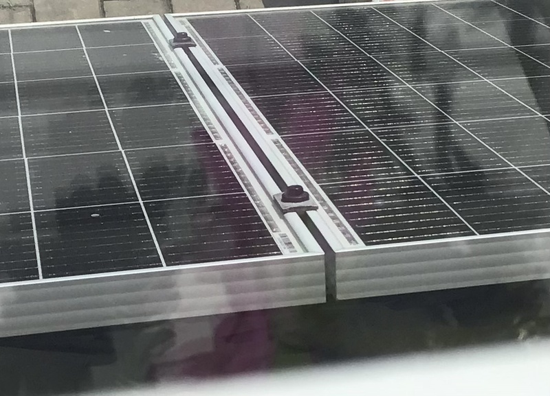

Inmiddels liggen hier mijn 10 x 400Wp paneeltjes oost :)
Samen met de 15 panelen van 295Wp op zuid is deze dag een fijne dag voor het terugleveren 8)
Afbeeldingslocatie: https://tweakers.net/i/524aVIIq6v9bc8jDvwJWIRvMLMo=/800x/filters:strip_icc():strip_exif()/f/image/HBtVjEJkOl9q47aCxrLAWPam.jpg?f=fotoalbum_large
Medio mei zouden de 10 panelen die op west moeten komen er ook moeten zijn. En ik spraak mijn buurman, die heeft waarschijnlijk wat panelen over van een pand dat verkocht is. Wellicht kan ik er nog wat op mijn garagedak kwijt :9~

leejoow schreef op zondag 24 april 2022 @ 13:02:
Netjes, wel beetje jammer dat de klemmen niet zwart zijn.

Zenix schreef op zondag 24 april 2022 @ 13:19:
Dat is er met 2 jaar toch af.
  • Zenix
Zenix
BOE!
Rol-Co schreef op zondag 24 april 2022 @ 14:27:
Bij mijn EVO klemmen zit het er nog netjes op, zal wel aan de leverancier liggen.
  • Rol-Co
  • Laatst online: 03-09 23:40
Rol-Co
3,8kWpZ 4,98kWpO-Z-W 2,86kWpN
Zenix schreef op zondag 24 april 2022 @ 14:29:
Bij al mijn clickfit klemmen is het er af en zijn ze alu kleur. Misschien geen 2 maar 3 jaar maar weg.
Afbeeldingslocatie: https://tweakers.net/i/vmEh0i18ixG-e8knADkFtPwUu3s=/800x/filters:strip_icc():strip_exif()/f/image/j4F4gZUIUlvoM6qYblmzxn6G.jpg?f=fotoalbum_large
