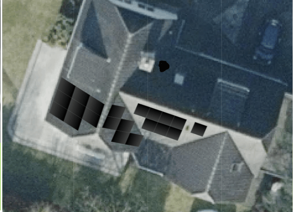

De panelen liggen als volgt. Allemaal 360Wp panelen op ongeveer 45graden. Boven is noord.
Ik heb idd een 4kW omvormer. De SolarEdge SE4000H. Maar vraag me nu af of een zwaardere omvormer niet beter bij dit systeem zou passen.
Afbeeldingslocatie: https://tweakers.net/i/qsORpt1-l8MxEX7L1ZwIeCBZppg=/full-fit-in/4000x4000/filters:no_upscale():fill(white):strip_exif()/f/image/7rXAHYEgTM7EqTtFWWkihsHH.png?f=user_large

Is er toevallig iemand die een kyroof indaksysteem van robisol heeft gelegd of zelf heeft uitgebreid? Momenteel heb ik 5 275wp panelen liggen met dit indaksysteem, maar ik wil eigenlijk naar 14. (35graden dakhoek / west)
Uitbreiden lijkt lastig, dus ik zit er nu aan te denken de huidige 5 eraf te halen, pannen terug te plaatsen en de panelen daar weer op te plaatsen. Goed plan?
Afbeeldingslocatie: https://tweakers.net/i/M47amD2h3H2iDrY51aBfmc8t6-w=/full-fit-in/4920x3264/filters:max_bytes(3145728):no_upscale():strip_icc():fill(white):strip_exif()/f/image/26PpqRHUOWOhiTK8USepzmVn.jpg?f=user_large
  • BigB
