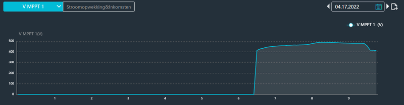

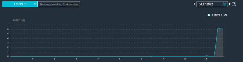

Eindelijk tijd gehad om eens naar de voltages te kijken om te achterhalen waarom m'n growatt 3000mtl sinds een week of wat ineens met momenten uitvalt.
Ik heb nog geen mogelijkheid om de voltages op de slimme meter uit te lezen, dus moest me beperken tot die op de omvormer zelf en het voltage wat door de Eastron sdm120db kWh-meter op dezelfde groep wordt gemeten.
Het is duidelijk dat de growatt omvormer hogere waarden registreert. Ik zag vanmiddag fluctuaties tussen 250 en 253 volt op de omvormer, terwijl de kWh-meter niet boven de 251 kwam. Ik las ergens dat Growatt omvormers vaker verkeerde waardes registreren, maar weet niet of dat betrouwbare informatie is.
Ik heb ook geen idee of de kabel tussen de omvormer en de meterkast nog van invloed kan zijn op dit verschil? Die gaat eigenlijk recht naar beneden over 3 verdiepingen, dus zal een lengte van 6 meter hebben.
Hoewel die 251v nog steeds erg hoog is, valt dat wel binnen de wettelijke grenzen, dus als die waarde klopt, hoef ik denk ik niets te verwachten van Enexis.
Is er een veilige manier om de marge in de omvormer te verhogen naar bijvoorbeeld 255v? De instellingen van de omvormer op de growatt server, geven een maximum van 264v aan, maar dat lijkt mij eigenlijk een instelling die betrekking heeft op de server-omgeving en niet de omvormer zelf.
Volgens mij kan ik een pc verbinden via de rs232 poort en zo instellingen veranderen, maar dat is allemaal nieuw en dus onbekend terrein. M'n gevoel zegt dat dat niet zo verstandig is.
Dit is overigens het eerste jaar dat dit gebeurt (panelen liggen er zo'n 4 jaar) en een paar vrienden/kennissen uit hetzelfde dorp hebben hier ook last van (ook growatt omvormers).

@LA-384 bij 2 a 3 kW over een fase geeft 6m 2,5m2 kabel makkelijk 2V spanningsverhoging. Je zou even bij de omvormer met een multimeter moeten meten om zekerheid te krijgen. Die 264V is het maximum voor b.v. Belgie. In zou dat in NL niet instellen; voordat je het weet gaat elektronica kapot omdat de spanning tot ~260V oploopt.
Ik zou de netbeheerder even bellen. De spanning mag maximaal 10% afwijken van 230V, dus als je pech hebt dan kun je helemaal geen omvormer aansluiten (253V valt net binnen die 10%).

Ik denk dat die 264v een nietszeggende waarde is in mijn geval. Het is een waarde die ik terugvind in de instellingen op mijn server.growatt pagina. Het feit dat de omvormer bij 254v eruit klapt, bevestigd dat die 264v genegeerd wordt.
Ik zal morgen eens kijken of mij dat lukt met een multimeter.

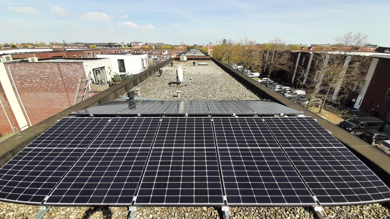

Vandaag weer een Enphase systeem geinstalleerd voor een buurvrouw. 10x375 Longi solar met IQ7+ en valk pro+ oost west.
Vanwege de slechte beschikbaarheid van alles moest ik even puzzelen. Het liefst had ik 1,65cm lange panelen wat dat had ik zoals bij mezelf 3x4 landscape geplaatst. Denim 330W had dan 3960Wp opgeleverd en ik had de goedkopere IQ7 kunnen kopen.
Ik had ook 2m lange panelen kunnen gebruiken maar die zijn vaak 1,1m breed en dan passen er maar 2x4 in landscape of 4x2 in portrait. De gebruikte panelen waren 104cm breed waardoor ik 5x2 portrait kon toepassen. Portrait in /\ in tegenstelling tot \/ heeft veel meer ballast nodig. Ik heb totaal 48 tegels a 9 kg het dak opgesleept. Portrait kabels waren de enige die ik op korte termijn kon krijgen dus dat kwam ook goed uit.
Afbeeldingslocatie: https://tweakers.net/i/k1HjQ2T81QUo9NJzERFIpErQaZM=/800x/filters:strip_icc():strip_exif()/f/image/dX5OXCNJ1M2oXmSPwHs3S8ij.jpg?f=fotoalbum_large
Afbeeldingslocatie: https://tweakers.net/i/5wyebDu2NkDD2sHg6Ekg_9VXmsk=/x800/filters:strip_icc():strip_exif()/f/image/pN2I7QyyNH4auPEcf7BXeCqk.jpg?f=fotoalbum_large
[ Voor 33% gewijzigd door Zuluman op 16-04-2022 20:26 ]

Vandaag een geweldige dag gehad 32,5 Kw opbrengst met mijn 5000watt zonnepanelen systeem. Ik heb mijn 1 fase groep verzwaard met een 20Amp Alamat van Eaton om dit te bereiken. Wat mij opvalt is dat vandaag het systeem 3 uur lang boven 17Amp heeft gewerkt. Wat mij nog meer opvalt is dat de Alamat behoorlijk warm wordt met deze belasting. Ik heb het niet gemeten maar ik schat dat die wel ca 50 gr warm wordt. Is dat acceptabel?
Ik las dat dit vaker voorkomt en ik denk dat de spoel voor het snel afschakelen de warmte genereert.
Als het kan zorg dat de Alamet niet direct in contact is met anderen opdat de warmte goed afgeven kan worden aan de lucht.

Vandaag zag ik tot mijn grote schrik dat de omvormer van 1.5 jaar oud nog niet aan het produceren was om 9:15 ondanks veel zon. Dat kost op zo'n dag gewoon grof geld!
De Goodwe 5000DNS rapporteerde geen errors en was wel wakker om 6:30, maar gaf 0.1A aan op beide strings en ~420volt.
Nu heb ik in de meterkast de stroom eraf heb gehaald en erop gedaan en begint ie opeens normaal als een trein op te wekken.
Andere mensen wel eens gehad? Heeft ie last van een maandagmorgen? Indicatie dat er iets stuk gaat oid?
Net alsof de mppt even lag te slapen, voltage van beide strings bleef maar oplopen. Begon om 6:30 op de 420 volt en rond 9:15 op de 490volt

Helaas ken ik dat van Goodwe en bij blijft hij een productie van 72W staan.
Ik monitor constant via een NodeRed module daten als het voorkomt dan forceer ik een reconnect aan de AC zijde van de omvormer. De omvormer kan dat zelf.
Dat stelt opzich gerust! Bij mij stond er helemaal niks 0watt, maar klinkt wel soortgelijk.
Heb jij wel eens gevraagd aan Goodwe of ze de firmware willen updaten van jouw omvormer? Het klinkt als een software dingetje, het is wel pas de eerste keer dat het bij mij gebeurd in 1.5 jaar

Ik heb 3 goodwe's en dit nog nooit meegemaakt.
Je kunt altijd Goodwe even een mailtje sturen en je firmware laten upgraden, dat is zo gepiept.

Het kan zijn dat doordat het drie fases zijn dat je maar 42W had staan. (420V en 0,1A)
Mijn versie van de firmware is 1.51.14
Een bijkomend voordeel van mijn methode is dat bij weinig licht overdag en bij het donker worden, stroom spaart die de omvormer anders verbruikt. Het is weinig stroom maar op jaarbasis komt er wel wat bij elkaar zo.

  • RayMotix
  • Laatst online: 21-07 14:40
BarryH schreef op zondag 17 april 2022 @ 21:32:
@RayMotix Staat er iets in de foutlogging van de omvormer (als je als installateur inlogt?)
Dat is juist het vreemde; daar staat helemaal niets. Laatste logging is van 12 of 13 april en daarna pas weer nadat ik de omvormer opnieuw ingeschakeld heb.
  • BarryH
  • Laatst online: 20-10 22:29
Het ding is net nieuw, dus ik denk dat je sma het beste even kan bellen. hebben een best behulpzame helpdesk in Belgie
