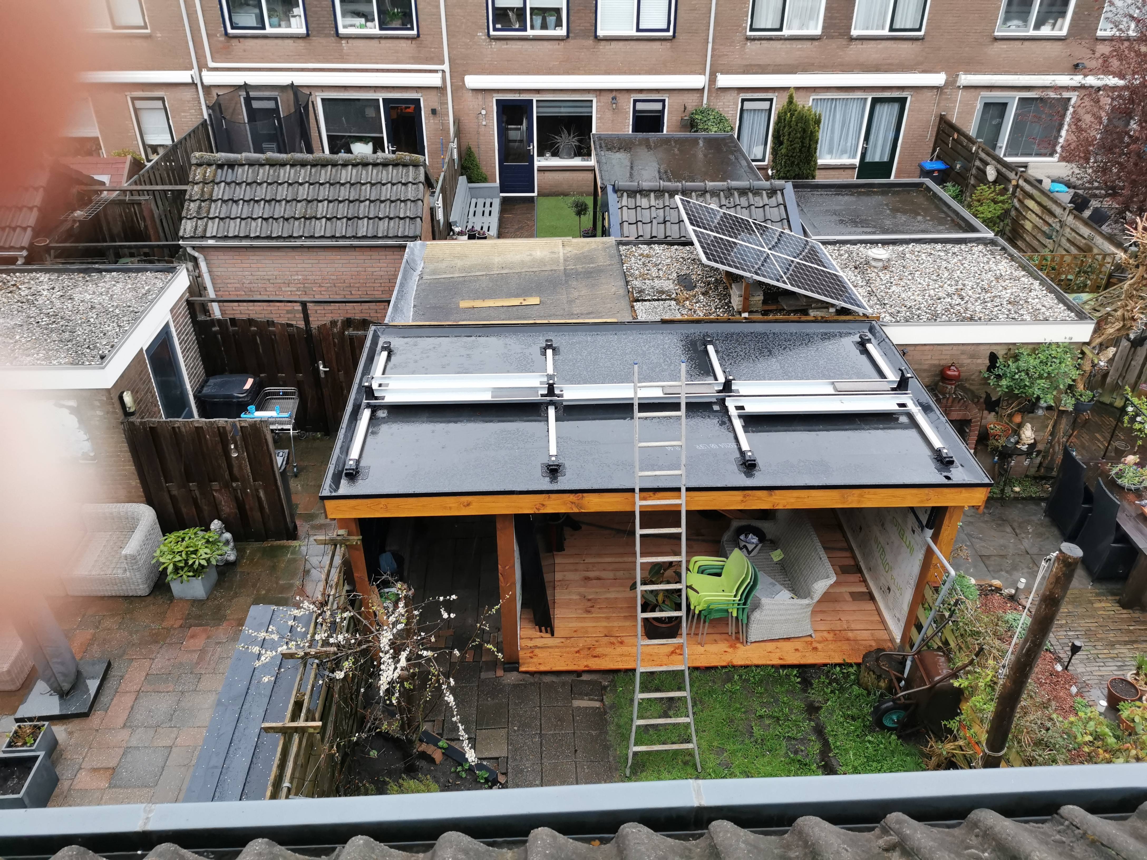

dreamscape schreef op donderdag 10 maart 2022 @ 15:32:
Ik heb een afdak waar nog drie extra panelen (met Enphase micro's) op kunnen. Just for fun en wat extra opbrengst. Hellingshoek is 5 graden richting ZZW.
En ik heb nog een voorraadje loodzware betontegels (60x60x5cm).
En zo geschiedde. Duurde even een maandje vanwege andere zaken aan mijn hoofd, maar na wat kluswerk in het weekend ligt het materiaal in de zon. Gekozen voor twee stuks op het grote afdak en één op de schuur, vanwege de schaduw van de grote schuur van de buren:
Afbeeldingslocatie: https://tweakers.net/i/o6JrDTv6npb-bYzNt6ycGZA9oCE=/800x/filters:strip_exif()/f/image/0eHLgFYdW21iCQyNrx6xCbeQ.png?f=fotoalbum_large
Enphase IQ7+ omvormers direct onder de panelen geschroefd en het geheel vastgezet op loodzware betontegels met M6 draadeind. De kabel vanuit het huis naar achteren krijgen (onder de schutting die je op de foto ziet) en ook onder het afdak wegwerken, dat was nog de grootste klus.
Gisteren met een redelijk zonnige dag betekende dat toch weer 5,2 kWh extra opbrengst. Qua dakoppervlak en qua aansluiting zit ik nu wel aan de max, met ca 6 kWp.
(edit: eigenlijk zou ik de uitstekende stukjes draadeind nog even moeten afzagen voor die 0,01% opbrengstwinst)

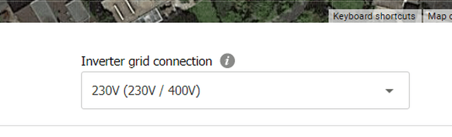

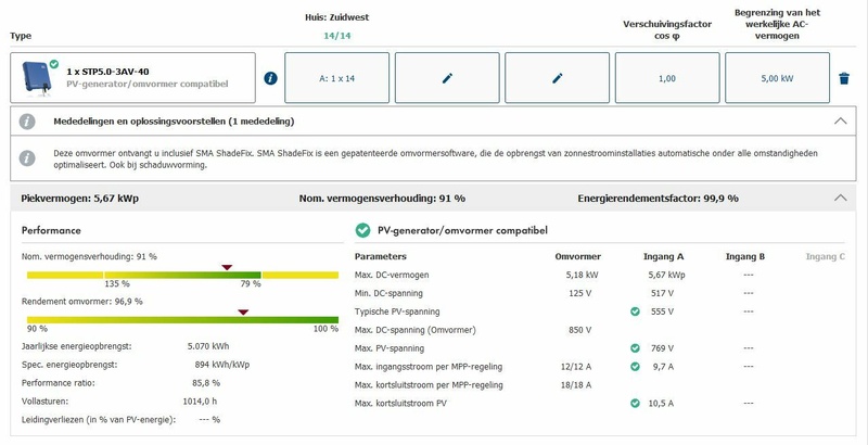

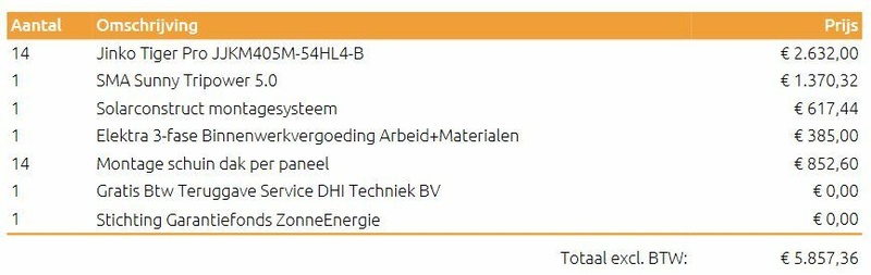

Help me even, ik ben het even kwijt - wanneer wordt het "zinvol" om een 3-fase omvormer te kiezen? Ik ben bezig met wat offertes en eentje raadt me met 14 panelen van 405Wp een 3-fase SMA model aan. Volgens mij moet dat ook wel gaan met een 1-fase model, Sunnydesign raadt het in elk geval niet af:
Afbeeldingslocatie: https://tweakers.net/i/L4wJqW_y0z0TWdTk1FJpHubbXy0=/232x232/filters:strip_icc():strip_exif()/f/image/89AW4alnG9xJeueRcCD0gYXl.jpg?f=fotoalbum_tileAfbeeldingslocatie: https://tweakers.net/i/f4YxJ8yx78yBcV8jYYa3HiOZxF8=/232x232/filters:strip_icc():strip_exif()/f/image/CvQkMlUgtiCxVtfIClbKBfMT.jpg?f=fotoalbum_tile
Zie ik iets over het hoofd waarom ik wel een 3-fase nodig zou hebben? Ik heb al een 2,4kWp-installatie liggen, en ik hoop een tweede 1-fase omvormer op een andere fase aan te sluiten dan de eerste.

@Gramser Bij project data wellicht geen 3fase netaansluiting gekozen?
Afbeeldingslocatie: https://tweakers.net/i/nwcGUhJOONIXLFFD_S69wYoF0qU=/full-fit-in/4000x4000/filters:no_upscale():fill(white):strip_exif()/f/image/gXh4IoHpbxmrUTqzwJFWMPx6.png?f=user_large

Nou vooruit een klein fotoverslagje dan.
Panelen ophalen bij solar outlet. Een medewerker had de pallet met zonnepanelen bij de auto gezet maar was achteraf zeer verbaasd dat ik ze meekreeg in de auto. PAnelen zijn 113 cm breed. En mijn auto is 114 cm.
Afbeeldingslocatie: https://tweakers.net/i/5v4wgrHLU9outVFKuoAvVEbtAac=/full-fit-in/4920x3264/filters:max_bytes(3145728):no_upscale():strip_icc():fill(white):strip_exif()/f/image/q2cmi7XBLIbaSrtj1NSaJccf.jpg?f=user_large
Montagemateriaal had ik bij Winkelman besteld. Allereerst gewoon Flatfix fusion aangeklikt met de grootste breedte maat die ze hadden. Toen werd ik teruggebeld; Ja, hoe breed zijn uw panelen? Ohw, dan moeten we ander materiaal leveren. Dat hebben ze toen gedaan (wel een maand later ivm drukte en voorraad).
Afbeeldingslocatie: https://tweakers.net/i/81FLflADum8U2O_OHrJRYpqjsCw=/full-fit-in/4920x3264/filters:max_bytes(3145728):no_upscale():strip_icc():fill(white):strip_exif()/f/image/nglzqnWxNsw8Djyu9a2jleG7.jpg?f=user_large
De omvormers (2x DS3-l en 1x YC600) komen ook bij WInkelman vandaan, tegenwoordig erg moeilijk leverbaar. Ik had montage beugels besteld voor omvormers aan de flatfix te monteren. Die zijn waardeloos. Ze zijn nu gewoon met schroeven in de profielen vastgezet.
Afbeeldingslocatie: https://tweakers.net/i/BnX7bN70kbqyDbN-SLx3D5w_Hxk=/full-fit-in/4920x3264/filters:max_bytes(3145728):no_upscale():strip_icc():fill(white):strip_exif()/f/image/FmaEgbK3LckXpyXVMBSgOIaX.jpg?f=user_large
Gemonteerd en werkend. U ziet op de achtergrond nog 2 x een YMX-72E-440M (https://ymxsolar.com/product/ymx-72pe-440m-zonnepaneel/) (Tegenwoordig zijn die weer op voorraad voor 199€ ex btw. Ik heb ze gekocht voor 134€ ex btw. Hoezo prijsstijging?)
Helaas geven deze oude panelen wat schaduw. Grote twijfel om deze ook te voorzien van een flatfix fusion dakje.
Afbeeldingslocatie: https://tweakers.net/i/MQVQqAQMUQ-2Czh4qrGR9u2vSuU=/full-fit-in/4920x3264/filters:max_bytes(3145728):no_upscale():strip_icc():fill(white):strip_exif()/f/image/c4hsknOI6DdzNEiYUNBQf2Ia.jpg?f=user_large

Daar zat ik nu net te kijken! Ik had 230 50hz gekozen. FF kijken!

@BarryH had mn fout ontdekt - verkeerde netaansluiting gekozen. Dit wordt het met Tripower 5K:
Afbeeldingslocatie: https://tweakers.net/i/PO1unxtji6zFO-DD9ZgeMevYJjc=/800x/filters:strip_icc():strip_exif()/f/image/L8OaYNP6gdSTbqrzfAoXx60I.jpg?f=fotoalbum_large
Beter zo maar, dus?

wmeester schreef op donderdag 14 april 2022 @ 10:03:
Opbrengst 2e dag. Omdat ze tussen de huizen liggen en op O-W is de opbrengst niet optimaal. Tevens hadden we dinsdag wat schaduw midden op de dag.
Mooi hoor. Panelen van je achterburen geven wel een venijnig schaduwrandje op je set.

  • ThinkPad
  • Laatst online: 08:19
Zou ik wel doen, het steekt nu nogal armoedig af bij je nette o-w set :X

AUijtdehaag schreef op donderdag 14 april 2022 @ 10:17:
Beter inderdaad.
Van wanneer tot wanneer en hoeveel boomschaduw?
Je zou dan nog kunnen spelen met de stringverdeling in sunnydesignweb en kijken wat je er aan overhoudt.
Weinig tot geen schaduw - in de winter wel tegen einde middag door dak van buren, en nu medio april vanaf eenuur of 5/6 schaduw door een boom die weggaat.
Maar, stringverdeling zou niet veel speling hebben toch, ivm opstartspanning? Beter 1 string houden? Ik ga er eens mee spelen.
@Gramser
Dan zou ik er 1 string van maken inderdaad.
Hoe hoger het voltage, des te beter het omvormer rendement.
Daar heb je op jaarbasis meer aan.

  • Gramser
  • Registratie: Juli 2020
  • Laatst online: 22:15
AUijtdehaag schreef op donderdag 14 april 2022 @ 10:24:
@Gramser
Dat denk ik ook. Zie onder voor 2x7:
Afbeeldingslocatie: https://tweakers.net/i/T6VyZItrwnVfZn4W47jzeC3v2xg=/800x/filters:strip_icc():strip_exif()/f/image/XmRUjzB0vlMjFJUAYQPWUzeb.jpg?f=fotoalbum_large
  • wmeester
  • Laatst online: 08:58
Verwijderd schreef op donderdag 14 april 2022 @ 10:13:
@wmeester heb je wel een muntje in het AH winkelwagentje zitten?
Dat is het karretje van de buren! :)
ThinkPad schreef op donderdag 14 april 2022 @ 10:17:
Japie.G schreef op donderdag 14 april 2022 @ 10:12:
Dat zijn mijn eigen panelen. Erg jammer dat die zo uitsteken en ben aan het nadenken om ze op een Flatfix Fusion set te zetten zoals ik de URECO nu ook heb. Nadeel is dat me dat weer 200 euro installatiemateriaal kost, 1x omvormer a 200 euro en de opbrengst lager zal worden van de oude panelen.

Gramser schreef op donderdag 14 april 2022 @ 10:25:
En ik heb een aangepaste offerte binnen. Komt hierop neer:
Afbeeldingslocatie: https://tweakers.net/i/l-wyP9TWCRmrkLkZTMOCUlEJ9CU=/800x/filters:strip_icc():strip_exif()/f/image/HGqE1aX7EaTL0QLwz64OumDB.jpg?f=fotoalbum_large
Afbeeldingslocatie: https://tweakers.net/i/0fpqe5pTAHfW_AekkSEmHqord8M=/800x/filters:strip_icc():strip_exif()/f/image/uxk79DE016Of3Lt1ndxyuKOP.jpg?f=fotoalbum_large
Prijs per Wp €1,03. Volgens mij niet heel gek in deze tijd, met een 3-fase omvormer op een knijtersteil dak... Maar ik vraag er nog wat meer op. Coolblue had ik ook gevraagd maar die gaan afvallen - die rekenen meer, waarbij ze de panelen niet echt hoog kunnen leggen (doen ze niet, veiligheid ofzo, of luiheid) en de prijs per Wp ligt een stukje hoger met Growatt-omvormer - die ze niet buiten neer wensen te hangen. Bijzonder.

Aan gezien jullie gek zijn van plaatjes en ik best een beetje trots ben. Onderstaande is afgelopen week in bedrijf genomen.
18x jinko 375wp met solis omvormer 3p 6kw. Prijs per wp €0,94 incl montage.
Afbeeldingslocatie: https://tweakers.net/i/WkKjpMjqkk03xGcp7X53ttQwDtE=/800x/filters:strip_icc():strip_exif()/f/image/CU5G19KLDc3tM5sx7G7svura.jpg?f=fotoalbum_large
Afbeeldingslocatie: https://tweakers.net/i/aVGq-akAj8H3jwA5DxYgsXK1Xgc=/800x/filters:strip_icc():strip_exif()/f/image/YCsbv6HtgYYVgn9RdcwunCb9.jpg?f=fotoalbum_large
Productie is vandaag 37,1kwh wat neer komt op 5,48kwh/kwp.
Ik ben erg blij met de adviezen hier op het forum en dat ik niet heb gekozen voor micro omvormers of optimizer systemen, voor mij is 2 sting op 1 omvormer prima, terug verdientijd liep met andere systemen onnodig op.
  • Termy
  • Laatst online: 01:18
Termy
valt er nog wat te fragge?
Heel mooi, @RuudMu :).
In before vraag waarom het platte dak eronder niet vol ligt ;).

Dank Termy, goede vraag!
Niet alle daken vol is heel bewust omdat er andere prioriteiten zijn, sterker nog ik heb nog een schuur achter in de tuin die nog veel beter vol zou kunnen dan het platte dak van uitbouw en garage. (met gemak 12x PV oost-west 15gr).
het schuine dak zelf aanleggen zag ik niet zitten daarom schuine dak laten doen en platte dak eventueel later zelf.
huidige verbruik is max 3.000kWh per jaar
huidige Gas is 900m3 welke we willen vervangen voor l/l warmtepomp voor de verwarming (indicatie 5K investering) en l/w warmte pomp voor warm water (indicatie 1K na subsidie)
bovenstaande apparatuur geeft een extra jaarverbruik van ongeveer 3.000kWh welke we met de huidige opwekking prima afdekken, verwacht 6.450kwH per jaar.
Zodra er een EV komt gaat de schuur achter in de tuin vol maar voor we daar aan toekomen moet eerst weer even gespaard worden en eigenlijk willen we het sanitair aanpakken waarvan we nu alleen de kranen, spoelbak en brillen van hebben vervangen om eerst in duurzaamheid te kunnen investeren.
of het de juiste keuzes zijn weten we niet maar dit voel het best ;-)

@RuudMu als de financiële ruimte er niet is dan prima natuurlijk :). Plat dak is idd heel goed zelf te doen, zeker zo'n makkelijk bereikbaar laag dak.
Je verbruik is echter niet zo relevant tegenwoordig omdat de teruglevertarieven zo hoog zijn (58 ct/kWh bij Eneco en anderen bv) dat enorme overproductie alsnog lucratief is.
Bijkomend voordeel is dat je zoals je zegt in de toekomst sowieso meer verwacht te gebruiken en dan heb daar je opwek al voor gemaximaliseerd en waarschijnlijk tegen die tijd de extra panelen zelfs al terugverdiend.

Zo'n 4 jaar geleden heb ik 22 zonnepanelen op het dak van het huis gelegd.
Ik heb geen overschot en verwacht dat ik wel meer stroom zal gaan verbruiken (besparen op gas / mogelijk ev).
De stroom krijg ik uiteindelijk wel op :)
Nu wil ik op de schuur / overkapping 6 panelen bij gaan leggen(7x3m) en op een ander dakje1 paneel (maximaal benutten van de ruimte).
Het gewicht van de panelen + ballast zal teveel worden en wil de panelen zonder ballast plaatsen.
Maar hoe maak ik de stelling vast, 2x3 in landscape? De stelling wil ik zelf van hout maken of evt een bestaand systeem.
Ik heb de oplossingen BossCover / QS anker / ValkSolarFix voorbij zien komen.
Voor de 6 panelen zal ik vermoedelijk tussen de 12 en 15 ankers nodig hebben welke min €30 p/s zijn waardoor deze alleen al op zo'n €400 uitkomen. Dat is mi toch wel vrij prijzig om het frame vast te maken (zeker voor op een "schuurtje").
Zijn er ook alternatieven of heeft iemand hier als eens een slimme oplossing voor bedacht?
Zelf zat ik er aan te denken om bv iets als onderstaande te gebruiken; stukje extra epdm onder deze plaat ter bescherming van het dak, de plaat dan vastschroeven en over de plaat heen een stuk epdm plakken(welke ik uit een stuk epdm kan knippen).
Afbeeldingslocatie: https://tweakers.net/i/62DLDdz1bpaRCAm_OyDj-C2fCkU=/full-fit-in/4000x4000/filters:no_upscale():fill(white):strip_exif()/f/image/NExPCSTdIPyyZ2lk2QWlePUl.png?f=user_large
Het dak:
Afbeeldingslocatie: https://tweakers.net/i/mRTJJX_967vt9Wzd2BchMyGwwLE=/800x/filters:strip_icc():strip_exif()/f/image/5qVf869aHlSA1Gn3s8cb23Hv.jpg?f=fotoalbum_large

mieshel schreef op vrijdag 15 april 2022 @ 12:02:
Het dak:
Of 100% plat (2% afschot dak): veel minder balast nodig, geen schroefwerk in je dakbedekking. En je kunt misschien nog wel meer kwijt: met 100% plat kun je wel tot je dakrand.

LoneGunman schreef op vrijdag 15 april 2022 @ 12:34:
Zeker als je panelen neemt waar zo'n drainage clip op past kan je prima wegkomen met heel plat.
100% plat is idd ook wel een idee. Maar hoeveel ballast zou er dan alsnog nodig zijn?
  • reneeke1970
  • Laatst online: 22:12
mieshel schreef op vrijdag 15 april 2022 @ 12:50:
Net zoveel, want de zuigkracht van de wind blijft hetzelfde

reneeke1970 schreef op vrijdag 15 april 2022 @ 13:41:
De zuigkracht blijft hetzelfde, maar de mate waarin de wind van onderen vat kan krijgen op het paneel is natuurlijk wel heel anders.
En juist die tweede factor speelt een rol. Misschien zelfs wel een grotere rol dan die zuigkracht.
Anders zou een boot zonder zeil ook gewoon vooruit gaan, want de wind zuigt hem toch mee?
En toch zetten we er meestal een mast en een zeil op... ;)

Termy schreef op vrijdag 15 april 2022 @ 12:50:
Met héél plat wel. Niet met volledig plat. Dan blijft het water er gewoon op staan, ondanks je clips.
Als je het echt aandurft, kun je natuurlijk een paar kleine gaatjes boren tussen de cellen en aan de rand. ;)

dreamscape schreef op vrijdag 15 april 2022 @ 14:43:
Nee hoor, dat hevelt er nog steeds overheen. Het valt buiten het paneel tenslotte lager dan waar het vandaan komt.
Misschien wel niks. Ik heb ze met elkaar verbonden en vastgemaakt aan de dakrand aan twee zijden. De andere twee zijden liggen tegen een opstaand muurtje. De wind komt er niet onder, met die storm laatst dan ook geen mm bewogen :)
