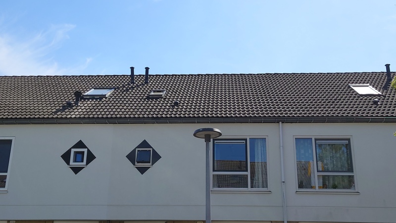

Foto van het dak op het zuid-oosten:
Afbeeldingslocatie: https://tweakers.net/i/sheL5ZqM__3QpsDcfIHl2PuUOhk=/800x/filters:strip_icc():strip_exif()/f/image/6S2wsbgTuAT0NiqhF4GxsHv9.jpg?f=fotoalbum_large

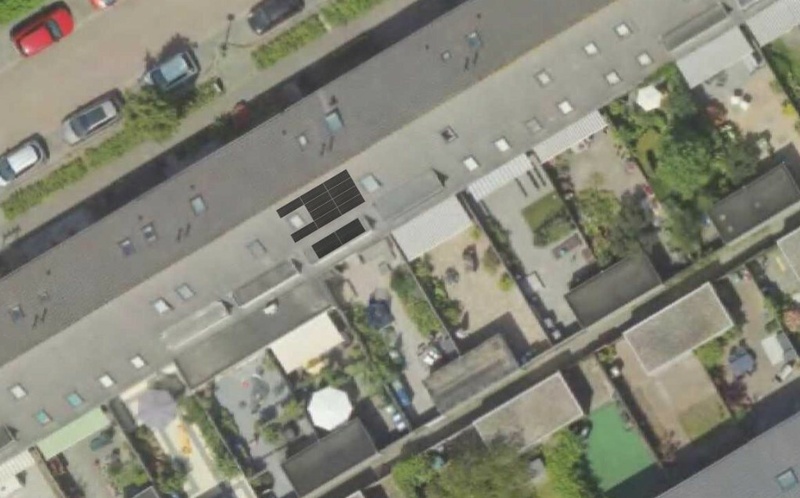

Noord-west kant op 14 april om 16:16:
Afbeeldingslocatie: https://tweakers.net/i/r9-MJruKm6yoBun_NCo09qu-Aho=/800x/filters:strip_icc():strip_exif()/f/image/Mdo11ZqCj6h88uCnFXMZxPKJ.jpg?f=fotoalbum_large
Noord-west kant op 21 april om 13:38:
Afbeeldingslocatie: https://tweakers.net/i/L1p3XvLuUNnxh39YRHXgPGBgysw=/800x/filters:strip_icc():strip_exif()/f/image/dVtzzOsgSohBhNXI9nVuBNjh.jpg?f=fotoalbum_large
Beschikbare (dak)ruimte
Het primaire dakvlak zal het dakvlak op het zuid-oosten zijn. Hellingshoek 55 graden. Dakkapel op eerste verdieping, op het gedeelte daarboven een veluxraam. Afhankelijk van de grootte is er ruimte voor 8-10 panelen (de ene leverancier tekent er 8 in, de andere 9 en eentje zelfs 10).
Ik overweeg ook sterk om ook een deel van het dak op het noord-westen te gebruiken. Hellingshoek 35 graden. Ik realiseer me dat het rendement daar blijft steken rond de 60-65%, maar ik zie toch al vanaf redelijk vroeg in de middag daar alweer aardig wat zon staan. En naar mijn idee kan het potentieel het verkrijgen van energie uit de zon verlengen tot de tijd dat wij aan het eten koken zijn en evt ook nog een deel daarna (in ons schema blijft het wel het beste uit komen om de vaatwasser aan het begin van de avond te draaien).

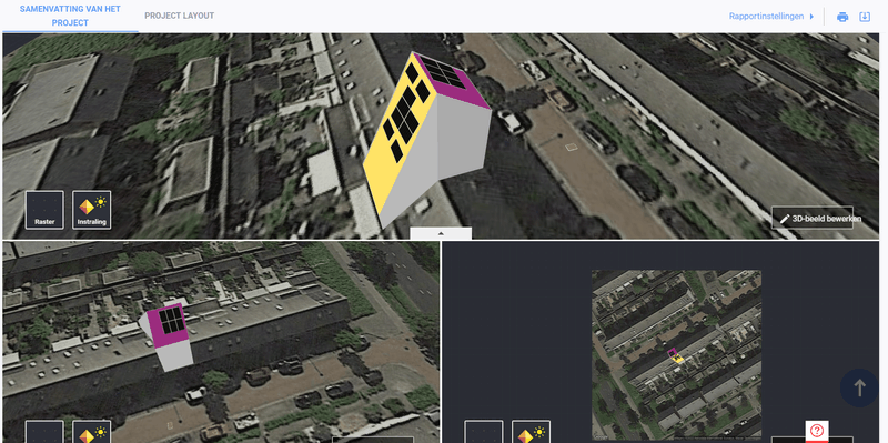

Zuid-oost gooien ze vrij vol. Bijvoorbeeld de offerte met de Canadian Solar panelen: Afbeeldingslocatie: https://tweakers.net/i/XyXq_yfc9A-f6TzhExtXt4wPygc=/800x/filters:strip_icc():strip_exif()/f/image/eNdEc0S8C2WED9HfGShg5hkz.jpg?f=fotoalbum_large
Hoewel een andere paneelkeuze hier tussen het veluxraam en de dakkapel misschien in portrait nog wat meer panelen zou opleveren. Hoe dan ook, de eerste verdieping heeft een dakkapel en zonnepanelen daarop plaatsen is helaas geen optie.

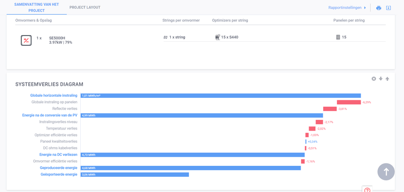

Afbeeldingslocatie: https://tweakers.net/i/ruu0VjINM4ExIURb3HjuxdbWlbQ=/x800/filters:strip_exif()/f/image/WvxJm2Hd3zLdO7IwCeHb41sf.png?f=fotoalbum_large
Subtotaal excl. btw:€7.855,37

Zuid-oost gooien ze vrij vol. Bijvoorbeeld de offerte met de Canadian Solar panelen: [Afbeelding]
Hm, wat zijn die 4 panelen dan? Is dat niet de dakkapel?
Ja, die 4 panelen zijn op dit moment wel op de dakkapel. Maar dat zie ik dus als een fout in de offerte.... Blijkbaar denkt deze leverancier (als 1 van de weinigen, merk ik) dat je een dakkapel wel prima vol kan leggen met zonnepanelen. Maar ik durf het sowieso niet aan (ook omdat de leverancier van de dakkapel, in 2017 geplaatst, aangeeft dat de garantie er dan van af is ).

@Ronald @Termy Account aanmaken bij Solaredge ging inderdaad verrassend makkelijk :). Designer is een leuke tool, al is h et door de verhoudingen en orientatie van de luchtfoto nog best lastig om de dakomtrekken goed te tekenen. En al helemaal om hem in 3D ook zo neer te zetten dat zuid-oost achter 55 graden is, en noord-west voor 35 graden. Ook ben ik niet helemaal zeker of de azimut nou vanzelf goed gezet wordt aan de hand van de richtingen op de luchtfoto ? De getallen hiervan zijn namelijk anders dan waar ik bij PVGIS op uit kwam.
Ik ben natuurlijk een ontzettende amateur. Let ook vooral niet op hoe de panelen gerangschikt zijn, gaat gewoon puur even voor beeld van de instraling en verwacht vermogen.
Afbeeldingslocatie: https://tweakers.net/i/zYZ-MBa-AxrsxMY7sfeVrQc1k0Q=/800x/filters:strip_exif()/f/image/YgSQzVR0uewFRAXNllc4wYYa.png?f=fotoalbum_large
Hoe dan ook, ik heb de installatie uit de offerte van Solease (de JASolar panelen, de gebruikte optimizers). Als ik de designer zelf de string laat optimaliseren en ook een omvormer laat aanraden, dan kom ik op basis van de paneel STC waarden op een SE5000H. Maar op basis van effectief DC vermogen raadt de tool een SE4000H aan.....Verwachte opbrengst is dan 4,67 MWh.
Marstek Venus 5.12kWh v154, CT002 V118, CT003 V118 DSMR5.5, PV 11xEnphase IQ7+ Z-O, 5xEnphase IQ7+ N-W - ~4,7Wp theoretisch, ~3,5Wp praktijk.
  • Ronald
  • Laatst online: 00:38
Azimut moet goed gaan, kun je controleren in de paneel samenvatting in het rapport ;-)
Plak het verlies diagram er eens bij?
[ Voor 19% gewijzigd door Ronald op 27-04-2022 10:36 ]
  • eymey
  • Laatst online: 20:44
Ronald schreef op woensdag 27 april 2022 @ 10:35:
Ik heb de PDF van de paneel (en string) layout laten genereren, en de Azimut lijkt dan te kloppen :). Kompasje geeft aan dat de bovenkant van de tekening naar het noorden wijst en dan ligt de oriëntatie van de dakdelen goed :).
Hieronder het verliesdiagram:
Afbeeldingslocatie: https://tweakers.net/i/0OVSORrXwm0YaE4DSxNkcWrUKOg=/800x/filters:strip_exif()/f/image/Xav6gWUfoY2moYNX7Kkh2kx4.png?f=fotoalbum_large
Ik had ook nog geprobeerd om te laten rekenen met de SE4000H, maar dat lijkt voor het verliesrapport zelf verder geen verschil te maken. Enige wat ik dan zie is dat het te verwachten effectieve DC vermogen 99% van de AC capaciteit van de omvormer is, en dat is bij de SE5000H 79%.
Over verschil in opstarttijd (bij het aanbreken van de dag) zie ik verder niet zozeer iets in het rapport, maar dat is misschien ook nog afhankelijk van de gekozen optimizers?
  • Ronald
Geen optimizer clipping in de simulatie. Positief.
SE5000H klinkt dan veel te zwaar. Misschien voldoet zelfs SE3680H maar als je dat niet aandurft is SE4000H prima.
Je kunt de rapport delen uitklappen, dan zie je ook gesimuleerd maximaal DC vermogen
Opstarten is non-issue. Het systeem start zodra er voldoende optimizers wakker zijn om de string spanning te maken.
Daarnaast: Uit amper licht is geen vermogen te halen.. dus niet van belang.
