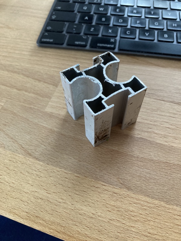

Afbeeldingslocatie: https://tweakers.net/i/T9u1lgsZxan6jZq64xO-yfPvQ0A=/x800/filters:strip_icc():strip_exif()/f/image/UOhR2f28lRdlQzMNbJfgJMPq.jpg?f=fotoalbum_large
Waait flink hard hier, hoorde ineens een pingend geluid alsof iets van m'n dak viel. Buiten vond ik het bovenstaade. Iemand een idee wat dat kan zijn? Moet wel van m'n PV installatie zijn lijkt mij
  • timovd
  • Laatst online: 10:15
timovd
Voorsprong door techniek
@whoopy_ lijkt op een stuk afgezaagde rails. Niet zo netjes als de installateur die heeft laten liggen op het dak; zelfs levensgevaarlijk.

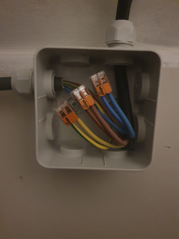

Mag de kabel vanuit de meterkast naar de omvormer verlengt worden met lasklemmen? en is dit nadelig voor het systeem?
Ik heb namelijk 4mm2 van de meterkast naar zolder liggen (was al getrokken) maar deze kabel is te kort om bij de omvormer te komen.
@Ronald_B
Zet er een werkschakelaar tussen?
  • Ronald_B
  • Laatst online: 18-10 18:28
Er zit nog niks tussen. De kabel ligt achter een knieschot. Mijn idee was om daar een lasdoos te plaatsen en van daaruit verder te werken naar de omvormer.
  • reneeke1970
  • Laatst online: 12:41
Ronald_B schreef op donderdag 2 december 2021 @ 20:33:
Neem een gietmof voor onder de grond, die heeft stevige klemmen om te koppelen. Hars erover en klaar
1 PVoutput . Dongen NB

  • Ronald_B
reneeke1970 schreef op donderdag 2 december 2021 @ 20:50:
Ah, nooit bij stilgestaan dat ze die ook hebben voor binnenshuis.
Is die verbinding degelijker dan een paar goede wago lasklemmen?
  • reneeke1970
Ronald_B schreef op donderdag 2 december 2021 @ 21:34:
Ja degelijke metalen klemmen met schroeven om aan te draaien. Grote kroonsteen zeg maar

  • Andrehj
Die oplossing lijkt me zwaar overdreven. Je gebruikt die standaard Wago klemmen toch overal probleemloos in je centraaldozen? Waarom zou je dan bij een airco ineens binnen met giethars moeten werken?
  • Ronald_B
Andrehj schreef op donderdag 2 december 2021 @ 21:47:
Geen airco, maar omvormer van PV ;) maar begrijp je punt.

@Kodess De schroefgaten naar boven lijkt mij en ze kunnen zowel aan de rechter of linker rail bevestigen, als ik naar de afbeeding kijk.
twain4me schreef op donderdag 2 december 2021 @ 22:26:
Roesten is oxidatie van ijzer.
Bij aluminium zorgt oxedatie idd voor bescherming ofwel de oxidelaag, maar dat is geen roest.
Die oxidelaag zorgt er trouwens ook voor dat verf niet hecht, een aluminum hechtprimer heeft een etsende werking om er doorheen te komen.
Roesten, corrossie verzwakken het materiaal. Oxidatie doet dit niet en de oxidelaag beschermt tegen verdere oxidatie...geen verdere omzetting van materiaal.

Ronald_B schreef op donderdag 2 december 2021 @ 21:53:
Bij mij zitten de omvormers op het dak, en die gaan zo naar de meterkast. Wago 221 lasklemmen zijn tot 32A te gebruiken. Het is echt niet nodig het moeilijker te maken.
