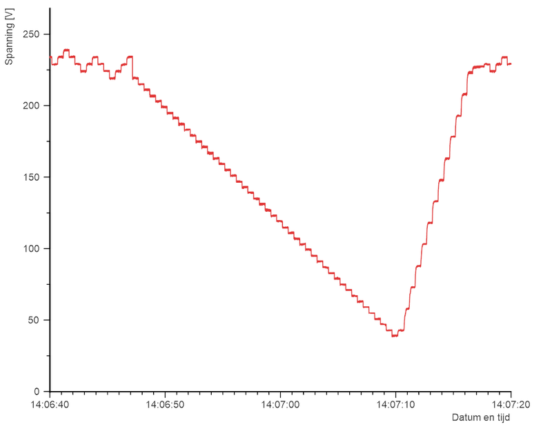

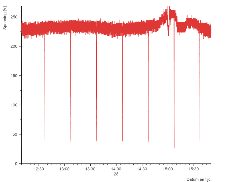

De Goodwe GW1000-XS (v1.52.15) heb ik gemeten. Die doet blijkbaar elke 30 minuten schaduwmanagment. Dus niet conform de 60 minuten die vaak op dit forum voorbij komt ( :?). Elke cyclus schaduwmanagment duurt 30 seconden. Schaduwmanagment bij GoodWe zorgt er dus voor dat het MPP 30 seconden van de 1800 seconden (1,7% van de tijd) op het verkeerde punt zit. Wat me opvalt is dat deze alleen naar een lage spanning gaat, maar dat lijkt me logisch omdat omhoog zoeken wel goed zal gaan met de standaard MPPT.
@Proton_
Geen 100 Hz rimpel gemeten, maar erg lage instraling. Wel veel zoek gedrag van de standaard MPPT, ik verwacht dat dit bij hogere instraling minder is. Zomers weer eens meten :)
Volledige meting:
Afbeeldingslocatie: https://tweakers.net/i/J2CQwIA0KDK84JLK1Wgi6Vu7BvU=/800x/filters:strip_exif()/f/image/4AqVEdb9cjQWbfrlDHjx9yjq.png?f=fotoalbum_large
Schaduwmanagement:
Afbeeldingslocatie: https://tweakers.net/i/8GzpBSt1iEENa7qD3SZpxgabQLk=/800x/filters:strip_exif()/f/image/gDFdVlmBKpGEA3Ah8FWoUG58.png?f=fotoalbum_large
Binnenwerk:
Afbeeldingslocatie: https://tweakers.net/i/aUEM8VCFhcJTB1b-dagr0WSvz5s=/800x/filters:strip_exif()/f/image/UwAfKAi5BLzigwVP7r3arn31.png?f=fotoalbum_large
10µF aan ingang zonnepanelen. 2× 390µF op de busspanning.
