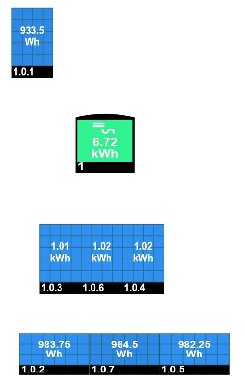

Hoi allemaal,
Sinds enkele dagen ben ik de gelukkige eigenaar van een PV systeem bestaande uit 7x Sunpower 375WP panelen en een Solaredge 2.2kW HD-Wave.
Nu valt het mij op dat op momenten dat de zon goed doorbreekt de piek in de solaredge dashboard niet hoger komt dan 2,3 kW terwijl de panelen in totaal 2625 WP halen. Had de installateur niet een grotere omvormer op moeten hangen of zie ik iets over het hoofd?
Afbeeldingslocatie: https://tweakers.net/i/ji3cVaybG0_wiLvl4pZRunVWPFM=/x800/filters:strip_icc():strip_exif()/f/image/RSA9GM9nVfTOcTlUHPRaZppc.jpg?f=fotoalbum_large
Afbeeldingslocatie: https://tweakers.net/i/es27aeKGyF-vY7pi97bUPl2WKzA=/x800/filters:strip_icc():strip_exif()/f/image/u087jmDC0mhnAjkQxlvffMbZ.jpg?f=fotoalbum_large
  • LED-Maniak
Je ziet hem al bovenaan de grafiek aftoppen. Het maximale uitgansvermogen van de omvormer is 2200Watt.
Dus dan topt hij inderdaad de rest af. Zo te zien duurt het maar heel kort, dus echt veel zal je niet verliezen.

original4u schreef op maandag 2 augustus 2021 @ 15:12:
Hoi allemaal,
Die WP's zijn gestandaardiseerd. In Nederland haal je oh.a. zo'n 88%, en dan ook nog bij standaard-temperatuur...
Dus 0,88*2625 = 2310 KW.
Dan kan je een beetje gaan aftoppen maar dat zal zo weinig zijn dat dat niet opweegt tegen de meerkosten van een zwaardere omvormer.

Ter aanvulling, de volgende SE HD wave is volgens mij 3kW en kost ongeveer 100 euro meer. En aftopping heb je voornamelijk op dagen als vandaag (koud en bewolkt waar af en toe de zon doorheen komt).

bvdbos schreef op maandag 2 augustus 2021 @ 16:02:
Waar komt dat getal vandaan, is het soms een gemiddelde over heel Nederland? Ik haal hier in midden NL ongeveer 110 a 115%.

@bvdbos Zoals @Martin7182 (correctie) schrijft gaat het bij @original4u blijkbaar om het piekvermogen. Zijn installatie ligt er nog maar even. Wat je uit de topicstart citeert gaat over de jaaropbrengst.
En wat het piekvermogen betreft: 120-130% van het STC-vermogen is hier bij mij vaker langs gekomen.

dunklefaser schreef op maandag 2 augustus 2021 @ 18:40:
@bvdbos Zoals @martijn v o schrijft gaat het bij @original4u blijkbaar om het piekvermogen. Zijn installatie ligt er nog maar even. Wat je uit de topicstart citeert gaat over de jaaropbrengst.
(relatief lage temperaturen, wolken en zon, wind uit de juiste richting)
Je hebt gelijk...
Ik heb 12 x 260 en 15x 320 = 7920 WP liggen op Dakhelling 55 graden en Azimuth 44 graden.
Bij mij dus 995 KWh/m2jr x (0,8/0,85 ) x 7920 KWP x 0,85 m2/KWP = 6304 KWh/jr.
Mijn omvormer is 6 KW en die gaat in de wolkeloze situatie net aftoppen (verwaarloosbaar)...
Dus circa 80% van WP is jaarlijkse opbrengst voor mij en circa 76% van WP is mijn max vermogen.
Bij @original4u is de verhouding max vermogen/WP circa 88%. Ofwel : zijn panelen lijken wel gunstiger te liggen dan bij mij en het maximale vermogen zal, zo ik inschat, niet veel hoger worden met een grotere omvormer... Dat was zijn vraag namelijk : vermogen vs WP en de capaciteit van de omvormer...

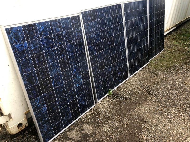

Beste Tweakers,
Ik heb nu precies een maand zonnepanelen op het dak liggen. Telkens als er wat dauw of vocht op ligt lijkt er een afwijking in 2 of 3 panelen te zitten.
Hierbij een foto van vandaag om 8:30, aan de schaduwkant van het dak met dauw op de panelen:
Members only:
En hier een foto van zojuist (13:15) met zon op de panelen (niks te zien):
Members only:
Is er iets mis met de tweede rij van links? De linksboven lijkt er ook een klein beetje 'last' van te hebben maar vooral de twee panelen boven elkaar zie je een duidelijk verschil met de rest.
Ik kan niet de opbrengst/spanning per paneel zien, helaas.
Is dit iets om aan te geven bij de leverancier?
Ik hoor het graag :)

Loek92 schreef op woensdag 4 augustus 2021 @ 13:28:
Nieuwe panelen hebben een waxlaag die er na verloop van tijd vanzelf vanaf gaat. Ik zou nog een maandje wachten. Is de totaalopbrengst wel ok?

Martin7182 schreef op woensdag 4 augustus 2021 @ 15:11:
De absolute pieken (als het bewolkt is en de zon komt ineens door) in de opbrengtgrafiek komen zelfs boven de opgegeven kw's van de omvormer en aardig in de buurt van de totale maximale opbrengst van de panelen. Maar volgens mij zit daar altijd een marge in?
Dus wat dat betreft lijkt het te kloppen, ookal is het op andere dagen natuurlijk lastig vergelijken omdat ik niet weet wat zo'n opstelling 'normaal' zou moeten doen.

In dat geval zou ik me geen zorgen maken. Panelen hebben doorgaans max. 5W marge; dat is dus maar 1 a 2%. Met een ideale hoek op het zuiden kom je rond deze tijd van het jaar vroeg in de middag op of iets boven Wp uit (max. 10 a 15% erboven is mijn beperkte ervaring).

@Loek92 Heel gewoon bij panelen met (gedeeltelijke) schaduw.
Een voorbeeld (nog met dauw op een westdak om ca. 11 uur):
De zon staat rechts boven en komt net "om de hoek", de schaduw is van de ventilatiepijp.
schuine zoninstraling met schaduw en dauw
Het zijn half-cell panelen maar dit doet hier niets te zake.
Het gedeelte met minder zoninstraling wordt (altijd) warmer.

AUijtdehaag schreef op zaterdag 7 augustus 2021 @ 18:16:
Voor mensen die lange garanties belangrijk vinden.....
Hier panelen uit 2001.
https://www.marktplaats.n...elen.html?previousPage=lr
Ga je ze echt 20 jaar laten liggen? 8)
Haha.. ik heb gisteren van shell solar panelen van het dak gehaald: 105Wp. Toppers.
De helft was stuk en de cellen compleet verkleurd zoals daar op de foto.
Op een gegeven moment zijn ze gewoon op. :)
