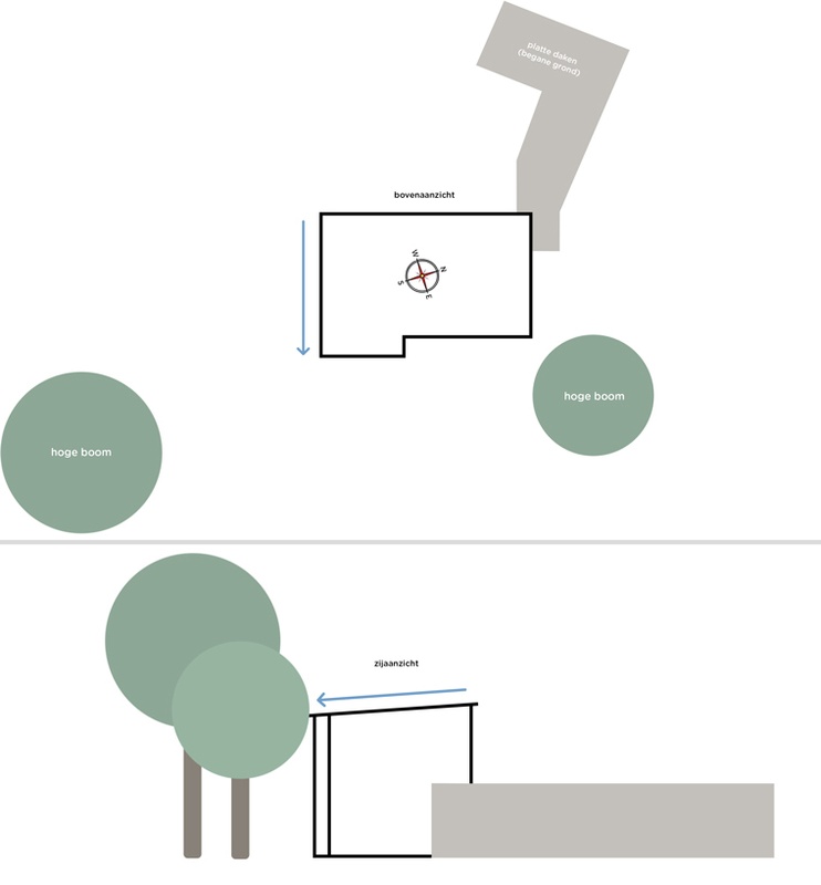

Hallo allen,
Ik heb (zga) een nieuwe woning gekocht en ben me aan het orienteren op het plaatsen van zonnepanelen.
Nu lijkt de situatie me in eerste opzicht vrij ongunstig.. Ik hoop dat jullie dit kunnen bevestigen/ontkrachten.
Hieronder een schets van de situatie/orientatie:
Afbeeldingslocatie: https://tweakers.net/i/h-cPN0F1hYE34w9Mtcq9dJcM03M=/x800/filters:strip_icc():strip_exif()/f/image/mVbLSAQ9kEMd3H5iiSYPUwqR.jpg?f=fotoalbum_large
Het betreft een licht hellend dak naar voren, ik schat zo'n 4 graden.
Helling loopt richting zuid-oost (maar meer oostelijk). De 'verkeerde' kant op dus lijkt mij..
Er staan 2 hoge bomen voor de woning, deze hebben een flink bladerdak en zijn minstens 2x zo hoog als de woning. Ik denk dat vooral de boom aan de zuidkant (duh) een probleem zal zijn. Deze staat niet op eigen terrein, de andere boom wel.
Totale (hoofd)dakoppervlak is ca. 60m3
Er zit een bijkeuken/garage aan het huis vast maar zou hier liever geen panelen op plaatsen (wegens optische redenen).
Verbruik: 2 persoonshuishouden. 1 fulltime thuiswerker met redelijk wat computergeweld. Inductie koken. In de toekomst plannen voor elektrische wagen. Elektrische cv zal in de toekomst evt ook een mogelijkheid zijn om volledig gasloos te worden. (ook ivm vloerverwarming)
Huis krijgt 3 fases. Budget, wat nodig is. Zal het grotendeels laten uitvoeren.
De vraag is dus eigenlijk, denken jullie dat dit potentieel mogelijkheid gaat zijn of moet ik me er nu al bij neerleggen dat dit vrij zinloos (/te inefficient) gaat zijn?

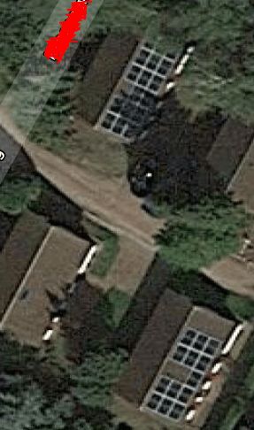

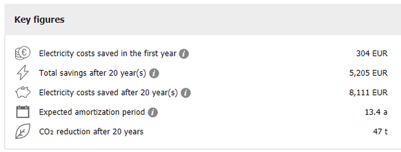

Edit: tool van SunnyDesign gevonden, is me nog niet geheel duidelijk maar wellicht helpt het:
Afbeeldingslocatie: https://tweakers.net/i/PvTKX11C9NTGDtEJD5YM6JOiyKM=/800x/filters:strip_icc():strip_exif()/f/image/2uTwNqEy0jLQLnY8uJCVGtfJ.jpg?f=fotoalbum_large
Uitkomst Automatic Design:

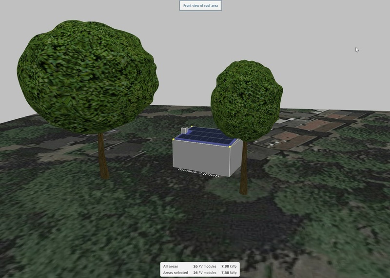

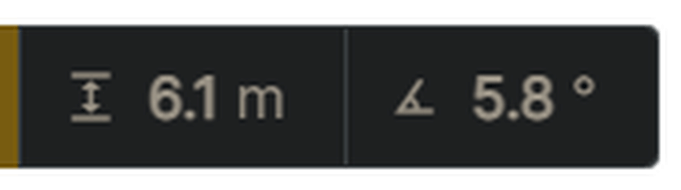

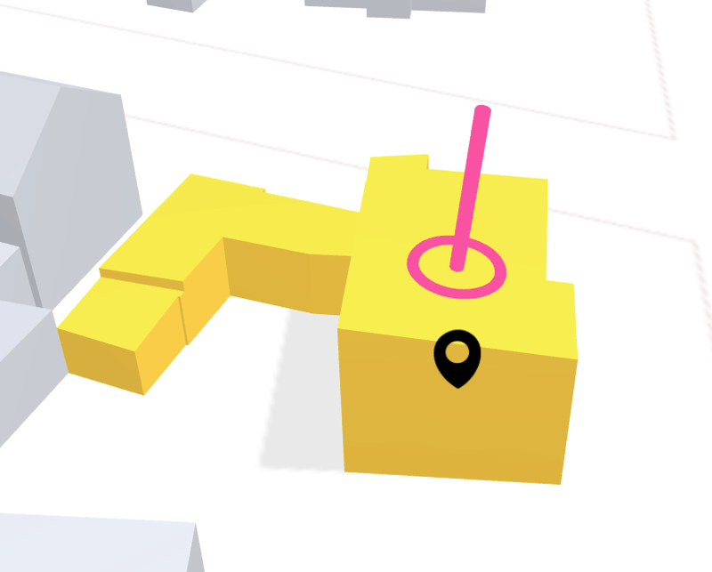

3DBag helling:
Afbeeldingslocatie: https://tweakers.net/i/3lmrauyYtfxn78_GMhtkY-iy13g=/800x/filters:strip_exif()/f/image/fFLnN3Pd1vyV1keTiGRIb6H3.png?f=fotoalbum_large
Afbeeldingslocatie: https://tweakers.net/i/UjInIgAQCsFeFNAFIdySdOFie-8=/full-fit-in/4000x4000/filters:no_upscale():fill(white):strip_exif()/f/image/Eapn7S0I7kiFjgPnfYOtJOh3.png?f=user_large

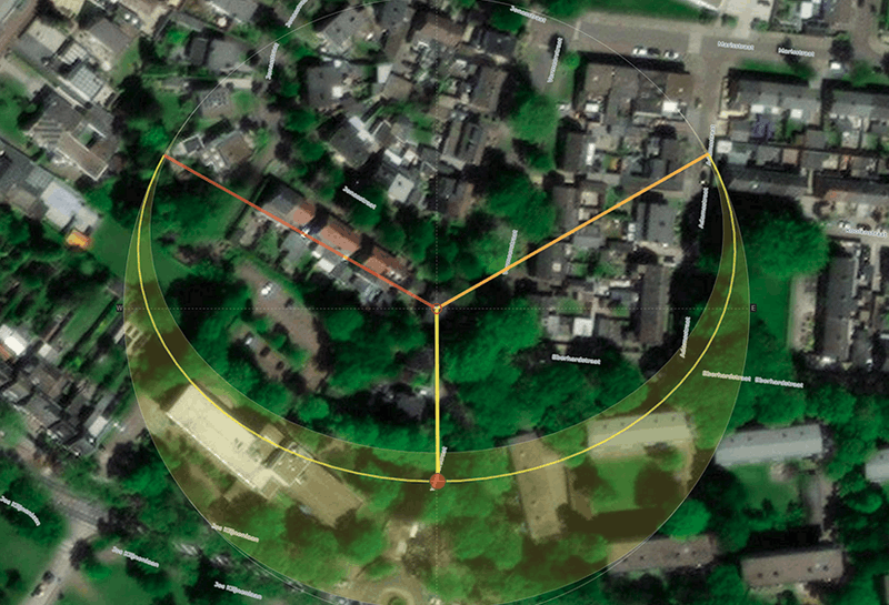

Suncalc: (zon is dus pas na 13u voorbij de boom)

Geen rechtstreeks antwoord, maar wel een handig tooltje:
https://www.suncalc.org/ - zoek daar jouw lokatie eens op, met zoom level zodat je goed kunt zien waar het huis ligt, en "scroll" vervolgens eens het jaar door. Je kunt dan de baan van de zon inschatten. Zeker in de wintermaanden moet je daarbij bedenken dat de zon niet hoog komt, dus dan zul je het zeker merken. Maar, de opbrengsten zijn dan sowieso (ook al naar verwachting) matig, dus of dat netto veel uitmaakt is nog de vraag.
Wij hebben panelen op het zuidoosten, ook met bomen in het pad op misschien 5-6 meter van de panelen. Deze zijn wel hoger dan ons dak, maar niet veel.
Dit kost zeker opbrengst, maar valt me tot nu toe niet tegen.
Grafiekje van een zonnige dag:
https://pvoutput.org/intr...401&sid=79237&dt=20210721
Als je daar 'insolation' aanklikt kun je zien hoe de curve qua zon had moeten lopen. Wat er aan de linkerkant mist komt grotendeels door de bomen.

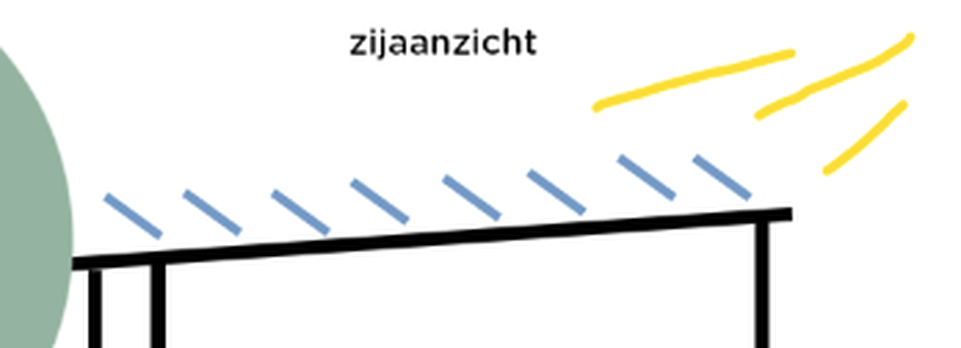

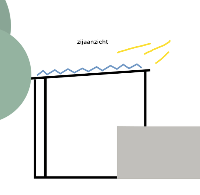

Als de helling slechts 4 graden is, kun je er dan een oost/west-opstelling van maken met wat extra ballast? Of welliicht de onderste (oostelijke) rij vastmaken aan het dak.
Ik zou de platen het liefst alleen 'plat' willen leggen t.o.v. het dak. Anders vindt ik dit een beetje jammer in het straatbeeld. Volgens de berekeningen die ik nu doe zou dat misschien nog wel mogelijk moeten zijn ook..

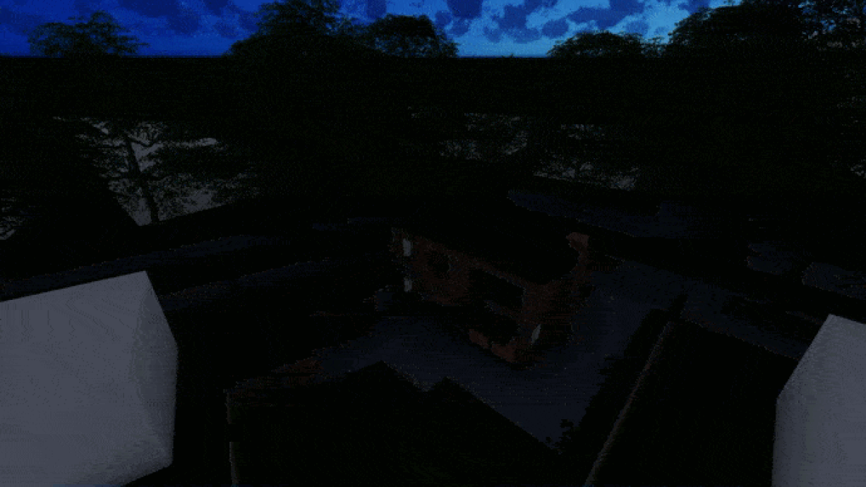

Ik heb mijn Lumion project even misbruikt om een 'sunstudy' te doen.
Hoogtes/breedtes van de bomen zijn natte vingerwerk ahv foto's/Google Maps etc..
De meest gunstige maand, juli:
Afbeeldingslocatie: https://tweakers.net/i/gOMOG7c-UWZmccrFcISpga-A7hk=/full-fit-in/4000x4000/filters:no_upscale():fill(white):gifsicle():strip_exif()/f/image/c6vMEI2zqfCe8UwBTFjBzwnz.gif?f=user_large
December:
Afbeeldingslocatie: https://tweakers.net/i/bGL7mw8G5nUAGren_wAMzvmOr9M=/full-fit-in/4000x4000/filters:no_upscale():fill(white):gifsicle():strip_exif()/f/image/WQ30LaOy1WQhaOdP64EpONqS.gif?f=user_large
Het is niet ideaal, maar als dit ongeveer klopt dan heb ik toch meer zonval op het dak dan ik dacht..
Dan is het nog de vraag in hoeverre de helling van het dak invloed gaat zijn.
Mooie visuals!
Met 10-13 graden is het vaak al niet zichtbaar vanaf de straat en scheelt schoonmaken, want met 4 graden blijft er een hoop vuil liggen op de panelen.

timovd schreef op dinsdag 3 augustus 2021 @ 10:52:
Mooie visuals!
Volgens 3DBag is de helling 6º.
Oost-west is om en om de andere kant gekanteld dacht ik.
Wordt de hoek dan niet nog extremer voor de helft van de panelen?
Afbeeldingslocatie: https://tweakers.net/i/FVQ2GPsLywEoRUbaHVdtixBv_2s=/full-fit-in/4000x4000/filters:no_upscale():fill(white):strip_exif()/f/image/teoPHJVlOHJ0mapUgPw0VAaf.png?f=user_large
Of is het voorstel dan om alle panelen de andere kant op te orienteren?
Afbeeldingslocatie: https://tweakers.net/i/9duxlpfGSTKPSVYXL_4Hbp8tTTA=/full-fit-in/4000x4000/filters:no_upscale():fill(white):strip_exif()/f/image/VP0jFN1H6cQ3ZI5A4JiW4qxD.png?f=user_large

@Daikirai ik bedoel de duale opstelling, zodat de panelen niet in elkaars schaduw liggen. Bijvoorbeeld verkrijgbaar als Flatfix Fusion en heel eenvoudig zelf in elkaar te klikken.
In welke windrichting staat de schoorsteen?
Het laagste punt van de helling is op het westen?
Dakbedekking is bitumen?
