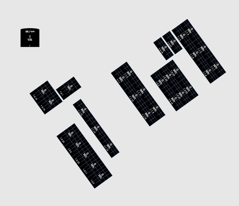

  • Noord27
  • Laatst online: 13:23
Dan klop ik wel aan met vragen bij jou als nieuwe gebruiker van een SE systeem.
Aanstaande vrijdag wordt het elektronische gedeelte eindelijk aangesloten. Detail: het zijn 31 panelen geworden. Offerte ging uit van 32, de monteurs dachten er 30 geplaatst te hebben.
Maar zie ik het online gedeelte dat het er 31 zijn (van 360Wp). Dat maakt 11.160Wp.
Afbeeldingslocatie: https://tweakers.net/i/gHQ0bIPiMwGdaAJRNaoBHlLQUrY=/800x/filters:strip_icc():strip_exif()/f/image/JOVWst0IQXJanOAksmJZZiEv.jpg?f=fotoalbum_large
11,2kWp SE | Victron 19,5kW + 48kWh LFP

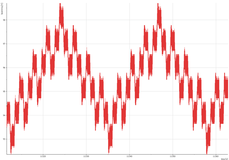

De busspanning staat los van de spanning op de MPPT. Tenminste, ik heb nooit een 100 Hz rimpel gemeten op de 1F omvormer.
Heb je een bron van deze informatie. Als SMA omvormers last hebben van een 100 Hz rimpel zou een ELCO wel een oplossing zijn voor tot 1% extra opbrengst te halen. Aan StecaGrid Coolcept en Effekta heb ik die rimpel niet geconstateerd bij metingen. Welke merken hebben last van die rimpel?
Ik zal de y-stukken opzoeken en mijn Goodwe aan de scope hangen :)
Ik hoef je niet uit te leggen waar de 100Hz vandaan zou komen, en <1% rimpel met condensators verhelpen op 5 kW is een duur geintje.
Makkelijker is het om de busspanning ook met
100Hz te laten pulseren (ten koste van ESR verliezen). Linksom of rechtsom zijn dat verliezen die je inherent niet hebt op 3fase.
Een aantal jaar terug stond de MPPT efficiency standaard op de datasheets; bij driefase was dat doorgaans hoger. Het kan zijn dat de regelstrategie intussen zodanig is verbeterd dat het geen issue meer is, dan blijven alleen de hogere ESR verliezen over.
ESR verliezen zitten opgenomen in de EU-efficiency. Die verliezen lijken me verwaarloosbaar klein.
StecaGrid Coolcept met een EU-efficiency van 98,6% en een "Statische MPP werkingsgraad" > 99,7 % (statisch), > 99 % (dynamisch). Als er een omvormer een 100Hz rimpel moet hebben is het de StecaGrid Coolcept wel, zie topologie en golfvorm:
Afbeeldingslocatie: https://tweakers.net/i/9nuIMld3tiInPMO4yPqEix562P8=/full-fit-in/4920x3264/filters:max_bytes(3145728):no_upscale():strip_icc():fill(white):strip_exif()/f/image/DjSCYgnlw4ufSLHajiY4HmLT.jpg?f=user_large
Toch geen rimpel gemeten.

Het is mij een raadsel wat de MPPT efficiency precies is. En hoe ze die meten of bepalen.

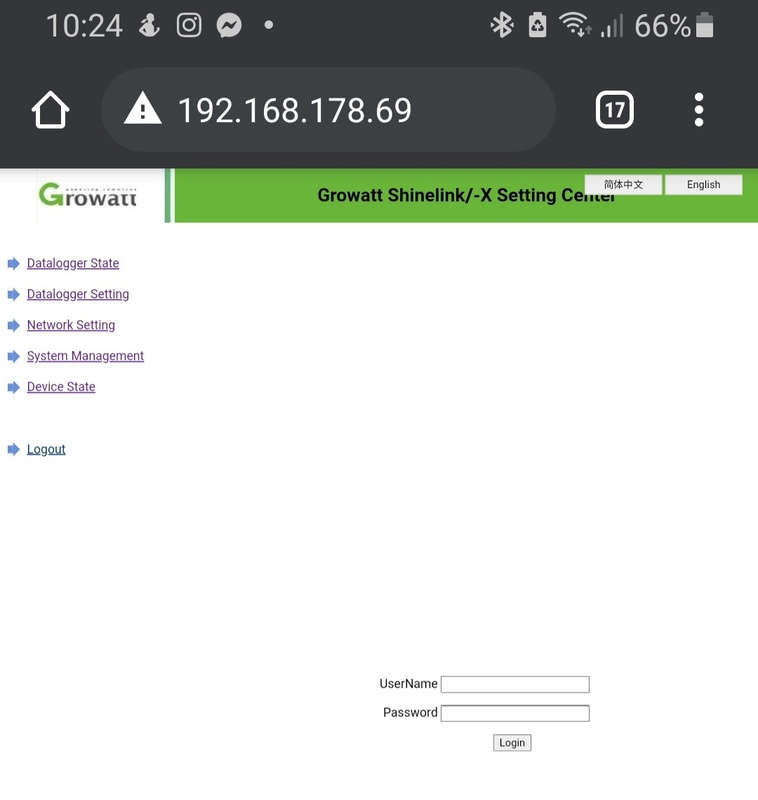

Iemand die een Growatt heeft, en deze webserver tegen gekomen is?
Afbeeldingslocatie: https://tweakers.net/i/ViPDjruuIQovQeX1K0uIZdpZVdc=/x800/filters:strip_icc():strip_exif()/f/image/SetIfLCO5knetCU60yk3uQlo.jpg?f=fotoalbum_large
Is dit een dingetje voor de technische mensen van Growatt en installateurs, of zit hier een standaard wachtwoord achter? De standaard accountlogin voor Shinephone/Growatt werkt niet, vooral omdat er max 10 tekens in te vullen zijn.
  • strandbal
  • Laatst online: 13:55
strandbal
Was het maar zo'n feest.
Bij mij is dat gewoon admin/admin... 8)7
Verder kun je er niet zoveel mee voor zover ik kan zien.
Hier stond een dode link.

Ik sta op het punt om een eigen systeem te bestellen. Ik ga alles zelf doen.
Installatie zal in Belgie komen.
Ik heb, op basis van de schaduw op mijn dak doorheen de dag (van schoorsteen, brandmuurtjes naar de buren, berkenboom, verschillende orientaties) en de beperkingen van SolarEdge (max 5700 Watt per string bij 1-fase omvormer, waardoor de strings onnodig kort worden, Namelijk 2x7 stuks. SolarEdge geeft aan dat de minimale stringlengte bij de P505 (450 Wp panelen) 6 panelen zijn. Dit zijn panelen in de volle zon, waar bij mij dus geen sprake van is.
Omdat in Belgie niet meer gesaldeerd kan worden en omdat er in een Oost-West of Noord-Zuid configuratie meer panelen passen op mijn dak, heeft dit de voorkeur boven een puur zuid gerichte oplossing.
De noord-zuid configuratie:
14 panelen totaal Canadian Solar Bihiku 450 Wp, met Enphase IQ7A. Verdeeld in:
12 panelen op grote dak, 6x "noord", 6x "zuid"
2 panelen op kleine dak, "zuid"
De oost-west configuratie:
12 panelen op grote dak, 6x "oost", 6x "west"
Ik heb beide zaken in PVSol gezet, met de volgende resultaten:
Noord-Zuid
Afbeelding Google Drive
Orientatie is 20 graden verdraaid richting het Oosten. Dus feitelijk is het Noord-Noordwest en Zuid-Zuidoost.
8 panelen op Zuid-Zuidoost (6 panelen op grote dak, 2 panelen op lager dak met schaduw van grote berk).
6 panelen op Noord-Noordwest (op grote dak).
Opbrengst per jaar is 5.200 kWh
Opbrengst van de Noord-Noordwest panelen is slechts 260 kWh/jaar minder dan de Zuid-Zuidoost panelen.
Zuid-Zuidoost: 2400 kWh/jaar (6 panelen, 450 Wp)
Noord-Noordwest: 2140 kWh/jaar.
Oost-West
Orientatie is 20 graden verdraaid richting het Oosten. Dus feitelijk is het Oost-Noordoost en West-Zuidwest.
6 panelen op Oost-Noordoost (op grote dak)
6 panelen op West-Zuidwest (op grote dak).
2 panelen op lager dak Zuid-Zuidoost (kleine dak).
Opbrengst per jaar is 5.031 kWh
Ik ben nu aan het twijfelen wat de beste keus gaat zijn. Gevoelsmatig zijn panelen richting het noorden niet efficient, maar de simulatie zegt toch wat anders. Iemand een idee?

@Proton_
Rimpelspanning Soladin 600. Belasting onbekend, maar ik denk een hoge stroom.
Afbeeldingslocatie: https://tweakers.net/i/vMMdEaPSD3870Ds_2AmGPuIYWAo=/800x/filters:strip_exif()/f/image/ghERVjtdDHcLWE450aXfaEjX.png?f=fotoalbum_large
Rimpelspanning Effekta 4200:Afbeeldingslocatie: https://tweakers.net/i/ECzb1FZ0TUN8EF6K3EngeAaf2Ls=/800x/filters:strip_exif()/f/image/RtQbxPG9xZtkcGF6MYsYB0cD.png?f=fotoalbum_large
  • De Soladin 600 heeft geen tussenkring (direct via HF-trafo). Een 100 Hz rimpel is uiteraard zichtbaar op DC, maar valt in het niets met het zoekgedrag van de MPPT. Zoekgedrag is wel wat extreem in dit plaatje, volgens mij is het met een normale zuid set en 3 dezelfde panelen veel minder.
  • De Effekta 4200 heeft geen 100 Hz rimpel.
  • Van de StecaGrid coolcept had ik geen goeie meting door te lage samplesnelheid.
[ Voor 5% gewijzigd door Dre op 31-07-2021 21:34 ]
  • Dre
Dre
StecaGrid Coolcept gaat elke 6 minuten ShadeFix activeren. Het gevolg is verminderde opbrengst gedurende 1,5 seconden. Deze ShadeFix is niet uit te schakelen.
In het ergste geval verlies je 0,5% opbrengst door ShadeFix van StecaGrid coolcept. Niet 5757 kWh per jaar maar 5786 kWh per jaar zou mogelijk zijn uit 5080 Wp ;)

Top, thanks. Met zo'n tijdbasis is alleen weinig boven pakweg 5 Hz te zien. Waarmee (en hoe, daar kan ik ook van leren) is dit gemeten?

  • Dre
Dre
Proton_ schreef op zaterdag 31 juli 2021 @ 21:40:
Tijdbasis had ik voor mezelf even vergroot, maar geen screenshot van gemaakt.
Gebruikt scope recorder met geïsoleerde kanalen tot 500VDC. Gelukkig dus geen ongeïsoleerde en geaarde BNC stekkers zoals veel scopes hebben. Deelbare stroomtang DC tot 20A. Een huis tuin en keuken scope heeft geaarde BNC-stekkers. Dan kan je het beste een differential probe gebruiken om veilig te kunnen meten. Anders gaat het fout in combinatie met trafoloze omvormers ;)
Samplerate rate van grofweg 10× de 100 Hz is voldoende. Ik heb met 2000 S/s per kanaal gemeten en zou dus de 100 Hz makkelijk moeten kunnen zien. Geen filtering toegepast.
[ Voor 3% gewijzigd door Dre op 31-07-2021 21:54 ]
