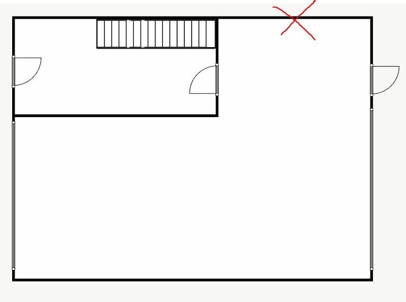

  • Zweetkonijn
  • Registratie: Maart 2019
  • Laatst online: 25-11 12:13
Zweetkonijn
Domotica Enthousiast
Speedfightserv schreef op zondag 8 augustus 2021 @ 20:31:
5kw? Woon je in een enorme villa ofzo? Meestal is een 3.5kw meer dan genoeg.
In een Mitsubishi Heavy Industries kan je een eigen gemaakte module in zetten om met HA uit te lezen.
Helaas geen villa, maar de benedenverdieping is één open ruimte van 140m³ en de locatie voor de airco is niet ideaal. Dit is de enige plaats waar een airco kan geplaatst worden zonder een gootje op de muur. Volgens calculators online moeten we 4,2kW nemen.
Ik heb een simpele schets gemaakt waar de airco komt te hangen.
Omdat de plaatsing niet ideaal is wil ik uit voorzorg graag een model zwaarder nemen.
Of heeft dat helemaal geen nut in deze situatie?
Afbeeldingslocatie: https://tweakers.net/i/iLEkK1mKMgfCyN4FUJrzvh3mMPo=/800x/filters:strip_icc():strip_exif()/f/image/6GajyiSAlEzMFOpsYQ8QSkzm.jpg?f=fotoalbum_large
  • flippy
flippy
Alle rechten voorbehouden.
Zweetkonijn schreef op zondag 8 augustus 2021 @ 21:51:
dat gaat niet comfortabel zijn. de airco zal NOOIT de andere hoek van de kamer halen ongeacht het vermogen van de unit.
3.5kw is meer dan zat in jouw situatie! Zou persoonlijk nooit een 5 gaan in jouw woonkamer.
Hoe kom je op 4,2 kW? Slecht geisoleerd? Plat dak?

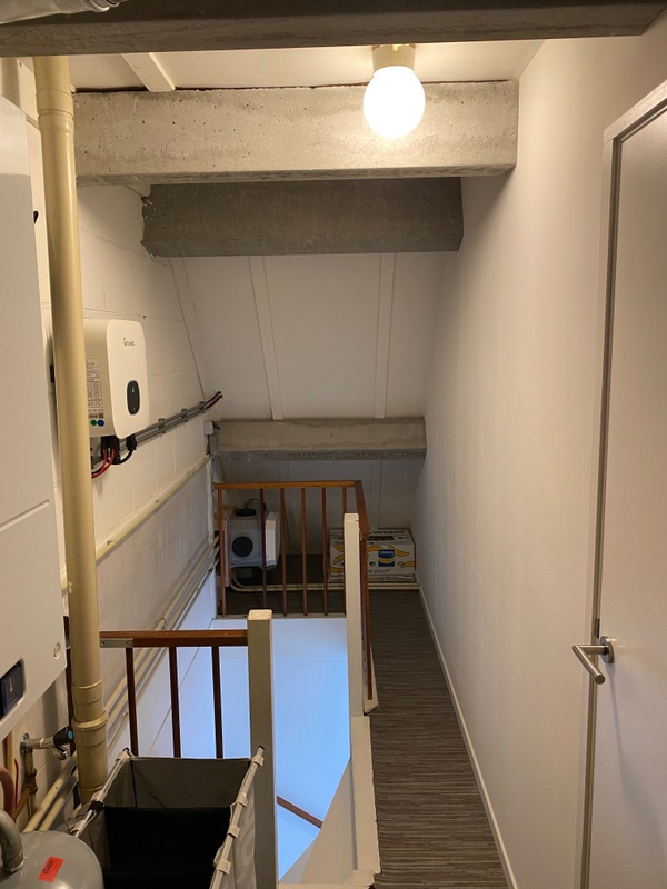

  • nMad
  • Laatst online: 09:52
We willen hier thuis ook graag een airco op zolder in verband met sportruimte op deze etage. Graag jullie feedback op onderstaande.
Vermogen
Afmetingen 7m (L) x 4m (B ) x 2,5m (H) met gedeeltelijk schuine wanden en stukje plat dak. Ik schat de inhoud op 50 m3. Betreft een tussenwoning uit 1979 met minimale dakisolatie zoals toen gebruikelijk was. Volgens de tabel in topic startpost heb ik 50 watt per m3 nodig = totaal 2,5 kW.
Airco en kosten
Installateur werkt veel met Toshiba airco's en raadt het volgende model aan: Toshiba RAS-B10J2KVG.
Kosten bedragen €1595 inclusief installatie. Buitenunit komt op stukje plat dak boven de zolder en condensafvoerpompje is nodig om van dit water af te komen.
Zien jullie nog gekke dingen? :)

niet echt. al zou ik kijken of je niet zonder condenspompje kan door een rioolpijpje aan te leggen richting de CV afvoer of zo. condenspompen zijn gewoon een probleem en een poentieel duur probleem.
ik begrijp dat zoiets niet de netste oplossing is maar het is wel een oplossing die 98.38% van alle aircoproblemen die mensen hebben na enkele jaren voorkomt.
[ Voor 29% gewijzigd door flippy op 10-08-2021 11:31 ]

flippy schreef op dinsdag 10 augustus 2021 @ 11:29:
Goede tip. Ik zou dat ook heel graag willen. Maar ik zie echt geen mogelijkheid in onze situatie.
Situatie aan de andere kant van de wand als waar de airco komt te hangen. De verticale beige kleurige buis naast tussen de CV-ketel en de PV-omvormer is een hemelwaterafvoer van stukje plat dak. Hier is de condensafvoer van de CV-ketel / wasmachine / wasdroger ook op aangesloten.
Afbeeldingslocatie: https://tweakers.net/i/xCqCEDOowePnRSubTFpHf-BlDI8=/x800/filters:strip_icc():strip_exif()/f/image/ApiwnKK8VUWKWgc44PUtntmf.jpg?f=fotoalbum_large
Afbeeldingslocatie: https://tweakers.net/i/UCakRZYD70MiMJ4MdWRmFKnLZLk=/x800/filters:strip_icc():strip_exif()/f/image/ubCkyR9OEjGbzxOMDqSnZKWl.jpg?f=fotoalbum_large
Binnen unit komt boven de 4 witte vlekken op de muur te hangen, rechts van de deur en onder de betonnen balken (te breed om er tussen te passen).
Afbeeldingslocatie: https://tweakers.net/i/ybgc6m3WTJCx7h5oKzo_SVMn9U8=/x800/filters:strip_icc():strip_exif()/f/image/qBdHxCrAmc9uclifOu3vC9RQ.jpg?f=fotoalbum_large
Ik zie geen realistische mogelijkheid om de condensafvoer aan te kunnen sluiten op de HWA aan de andere kant van de wand.
PV: 10,4 kWp | EV: Tesla MY LR AWD ‘26 | L/W WP: Panasonic WH-MDC07J3E5 + PAW-TD20C1E5 | L/L WP: Daikin FVXM35A/RXM35R + Daikin FTXM25R/RXM25R + MHI 2x SRK25ZS-WF/SCM40ZS-W

Je kunt de condensafvoer in een nette goot van wegwerken Aan de muur zoals op de foto
rode streep. En dan in een nette witte gootje van 25x25 mm

  • Lieuwe15
  • Laatst online: 10:54
Wat ook zou kunnen net als de zonnepanelen door het dak heen naar buiten en onder de pannen in de dakgoot uit laten komen.
Maar dat lijkt mij een lastige opgave, aangezien er waarschijnlijk panelen op dat dakvlak liggen..

Ben je dan niet beter uit met een vloerunit aan de andere kant van de deur, bij de wasmachine in de buurt? Dat lijkt me qua afwerking en afwatering een stuk eenvoudiger. En het ziet er mogelijk ook beter uit dan een wandunit op ooghoogte vlak naast de deur.

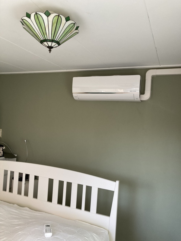

Sinds een paar weken heb ik hier in het topic meegelezen ivm een aanschaf van een airco.
De installateur is een paar weken geleden geweest om te inventariseren en heeft aan de hand daarvan offertes uitgebracht.
Vanwege het prijsverschil heb ik gekozen voor LG, Daikin was 25% duurder.
Een LG multisplit met twee binnen units.
Eentje voor de huiskamer de andere voor de slaapkamer.
De huiskamer was redelijk eenvoudig te installeren vanwege de korte leidingen naar de buiten unit.
De slaapkamer was een stuk lastiger ivm de lengte en de nodige bochten.
Alles is wel gelukt in één dag van wel 12 uur werk door één (heel vriendelijke en behulpzame) monteur.
Aangesloten op een bestaande groep met een werkschakelaar er tussen.
Leidingen zijn gesoldeerd aan de kant van de binnen units.
Aan de kant van de multisplit unit voorzien van flares met een ingenieus apparaat wat aan de leidingen automatisch mooie tuutjes maakt zodat ze kunnen worden aangesloten.
Alles met stikstof getest op lekken en ook ivm het solderen voorzien van stikstof.
Vacuüm getrokken en water eruit gehaald, daarna de R32 erin vanuit de unit.
Slaapkamer unit is voorzien van een condenspompje, deze is nodig vanwege de loop van de leidingen.
Moet langs het plafond, over een deur en daarna via de overloop naar beneden.
Pompje is weggewerkt in de goot op de overloop dus buiten de slaapkamer.
Eventuele geluiden hoor je dus niet.
Pompje is ook heel klein en past in de goot.
Wat is het geworden?
LG MU2R17 ULO
LG PC09SQ NSJ (standard plus, 2,5KW) slaapkamer
LG PC12SQ NSJ (standard plus, 3,5KW) huiskamer
Ik ben erg tevreden over de installatie en werking tot nu toe.
Nog niet veel kunnen testen.
WiFi werkt ivm met de LG ThinQ app.
Werkt ook via Google Assistent.
Ik kan dus roepen: “hey Google wat is de temperatuur?” Antwoord is dan de twee temperaturen in de huis-en slaapkamer plus of ze aan/uit staan.
O ja, perspectief van de slaapkamer is wat vreemd, bed staat nog niet op z’n plaats.
Unit hangt wel mooi recht boven het bed. ;)

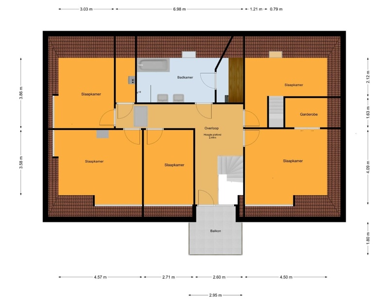

  • pdevers
  • Laatst online: 13-03 06:25
Hopelijk kan ik gebruik maken van de gezamenlijke kennis hier aanwezig. Wij gaan ons huis grondig (laten) verbouwen en een van de wensen is koelen van de slaapkamers. Op de bovenverdieping zijn naast de badkamer 5 andere kamers, 1 ouderslaapkamer, 2 kinderslaapkamers, 1 logeerkamer en 1 werkkamer. Ik heb beetje zitten puzzelen en volgens mij ontkom ik er niet aan om op elke kamer te koelen, vanuit 1 of 2 units in de gang lijkt me dit lastig. En als we toch die richting op moeten, kan ik net zo goed koelen en verwarmen op deze manier regelen. Met als voordeel dat de radiatoren weg kunnen en de bestaande CV puur gebruikt kan worden voor de nieuw aan te leggen vloerverwarming op de begane grond, vloerverwarming op de bovenverdieping is niet (makkelijk) te realiseren vanwege de beperkte dikte van de vloer en beperkte hoogte (220cm), dit willen we niet nog lager.
Al lezende hier kwam in een post van @lemming_nl tegen (lemming_nl in "Lucht/lucht warmtepomp om mee te verwarmen en te koelen") en deze oplossing sprak me erg ook, mede omdat ik boven deze verdieping een vliering zolder heb waar de binnen unit + Airzone kan worden geplaatst en daarnaast een zolder kamer is met knieschotten waar buizen kunnen worden gelegd. De vliering bevindt zich aan einde van de gang en direct boven de 3 kamers daar, de kamers aan andere kant van het huis kan ik dus bereiken via de knieschotten. Aanzuigen zou ik dan in de gang doen (en ervoor zorgen dat er onder de deuren genoeg ruimte is voor luchtstroom).
So far so good, ik heb ook contact gezocht met 123klimaatshop omdat zij het Airzone systeem verkopen. Helaas installeren zij niet bij ons in de buurt (te ver weg). Vandaar mijn eerste vraag, kan iemand een bedrijf aanbevelen die kanaal units installeert bij particulieren in de regio ’t Gooi, Amersfoort, Utrecht?
Verdere tips, tricks en advies zijn natuurlijk ook van harte welkom. Ik had al begrepen dat ik voor geïsoleerde buizen moet gaan en de flexibele kanalen slechts voor laatste stukje moet bewaren.
Dank iedereen!
