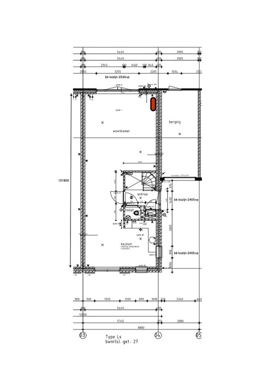

Na lang in stilte mee te lezen, toch ook eens een vraag stellen hier. Het is voor ons een uitdaging om een geschikte locatie te vinden voor een binnenunit op de benedenverdieping. Het gaat om een langgerekte U-vormige ruimte van 62m2/165m3 waarbij ik er twee units helaas niet doorheen krijg i.v.m. het zichtbare leidingwerk. Qua vermogen denk ik na het lezen van dit topic genoeg te hebben aan 3,5kW, misschien nog 4,2kW. Het is een woning uit 2019 met goede isolatie en we verbruiken überhaupt al niet veel met weinig grote pieken in verbruik (totaal zo’n 400m3 gas per jaar voor verwarmen).
Afgezien van het hoge vermogen van 6kW waarmee de adviseur begon, die hij later bijstelde naar 5kW, heb ik vooral twijfels over de locatie van de binnenunit die hij aanwees. Zie rechts bovenin gemarkeerd in het rood op onderstaande tekening. Hiermee ga ik toch niks aan deze unit hebben in de keuken, of zie ik dat toch verkeerd? Speelt het glas aan deze zijde nog een rol hierin? Die bevinden zich aan de Noord-Oost zijde en hebben i.t.t. het Zuid-Westen geen screens.
Het lijkt mij vooral de optie om makkelijk te verkopen. Geen zichtbare leidingen, want meteen naar de garage boren. Binnenunit hangt ook mooi uit het zicht, want we hebben op 1,40 van de achtergevel een koof die 50cm uitsteekt waar hij mooi achter valt. Voor het geoffreerde bedrag schaf ik alleen geen 5kW binnenunit aan als je daarmee alsnog maar de halve ruimte koelt/verwarmt…
Afbeeldingslocatie: https://tweakers.net/i/C7k6y8YUSXCPZq6Mdg1Mni_8OXc=/x800/filters:strip_icc():strip_exif()/f/image/wSL18WkBktZny4ImLwTk3AKJ.jpg?f=fotoalbum_large

Dioscuri schreef op maandag 16 augustus 2021 @ 12:46:
De plaatsing is verre van optimaal. Je krijgt hiermee een koude en een warme zone. Kan je de unit niet naar de andere muur verplaatsen en deze naar het midden plaatsen?
Als dit niet mogelijk is dan zou ik eerder voor twee single splits gaan, als deze altijd gelijktijdig aan staan kan dit denk ik ook prima een multi-split zijn.
Ik doe 160m3 met een 3.5 (halfvrijstaand uit 2019) , met -10 hield de 3.5 de hele woning op temperatuur met een 24/7 schema.

revolution-nl schreef op maandag 16 augustus 2021 @ 13:33:
Bedankt voor het meedenken! :) Het bevestigt de twijfels die ik al had met deze adviseur. Het voelde al niet goed dat het een beetje werd afgeraffeld in een half uurtje.
Die lange muur deel ik helaas met de buren (2-onder-1-kap), dus daar wordt het lastig. Ik zal daarvoor richting berging/garage moeten gaan. Zit zelf ook te denken aan de mogelijkheden voor de muur waar ook de deur van de hal zit, maar dan zal er wel 2,5 meter aan leidingwerk in de woonkamer te zien zijn. Tja, vraag is hoe erg dat is als dat in de hoek van het plafond/muur zit.
Goed om in ieder geval je ervaringen te lezen met de 3.5 in een soortgelijke situatie trouwens.
... heb ik vooral twijfels over de locatie van de binnenunit die hij aanwees. Zie rechts bovenin gemarkeerd in het rood op onderstaande tekening. Hiermee ga ik toch niks aan deze unit hebben in de keuken, of zie ik dat toch verkeerd?
Als ik het goed zie op je tekening is de kamer 13 meter lang, dat wordt geen succes met 1 unit op de plek waar hij is ingetekend.
Mijn huis is bijna 13m breed en ik heb 1 unit hangen in de woonkamer, en inderdaad in de keuken 12 meter van de unit vandaan is het ~2oC warmer/kouder bij koelen/verwarmen. Het is dus niet zo dat je er niets aan hebt, maar echt strak temperatuur regelen zit er niet in. Ik zou creatief proberen te zijn om toch 2 units te laten plaatsen, 1 in de keuken en een in de woonkamer, leidingen voor de keuken unit kunnen misschien grotendeels door de berging / hal lopen ?

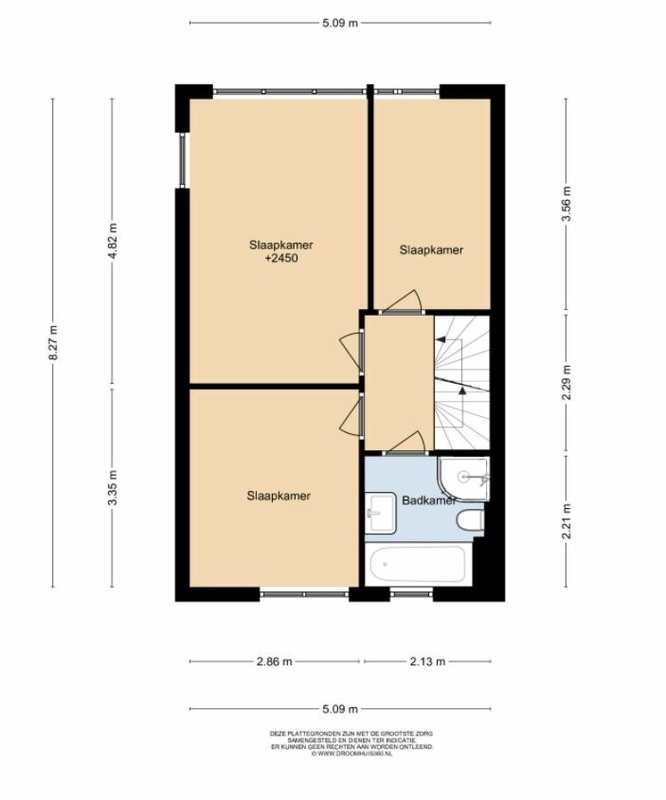

Ik zou volgende zomer ook graag airco's hebben hangen. We willen op de drie slaapkamer een airco vanwege de warmte (en luchtvochtigheid in balans houden). In de woonkamer willen we naast koelen ook verwarmen met de airco. Onderstaand de plattegrond en met rode rechthoeken de posities van de airco's.
Afbeeldingslocatie: https://tweakers.net/i/Hr8CCk50c4qpJhSoKVbrlUhhmx8=/234x176/filters:strip_exif()/f/image/QIU6aot0M65L21y0N00tQPjn.png?f=fotoalbum_medium
Zou het, voor de eerste verdieping, veel uitmaken als je de binnen unit op positie A of B hangt? Voor de woonkamer willen we één unit. We hebben een rechte woonkamer, zou dat daarom prima gaan?
Beneden hebben we twee meter uitgebouwd (plat dak). We wonen in een hoekhuis. Toevallig grenzen alle slaapkamers die we willen koelen aan de vrije kant van het huis.
Ik zat zelf te denken aan twee buitenunits. Eén buitenunit met de binnen unit voor de woonkamer en de drie slaapkamers op een andere buitenunit. De drie slaapkamers zijn elk zo'n 35 m3. De woning is uit '76 en we hebben het dak extra na-geïsoleerd.
Op de slaapkamers staan standaard witte binnen units prima. Hiervoor dacht ik aan: Daikin Air Conditioner FTXM20R FTXM20R FTXM25R 3MXM52N Trial Split Perfera Gas R-32 Bluevolution 7 + 7 + 9 WiFi. Is de FTXM20R overkill en zou een CTXM15R al genoeg zijn? op zolder kan het redelijk warm worden daarom gaat mijn gevoel uit naar een FTXM25R. Ik kan geen sets vinden met 2x CTXM15R en 1x FTXM25R, is daar een reden voor?
Beetje domme vraag misschien maar krijg je bij een set met drie binnenunits, zoals: https://www.climadiqualit...evolution-7-7-9-wifi.html ook drie afstandsbedieningen?
Voor de woonkamer zouden we een stylish variant willen hebben. Hierbij denk ik aan de Daikin FTXA42BB + RXA42B of zou een Daikin FTXA35BB + RXA35A ook voldoende zijn?
Graag advies of ik een beetje in de goede richting zit.
Zou iemand me verder op weg kunnen helpen? =)

cverkooyen schreef op maandag 16 augustus 2021 @ 20:28:
A of B maakt denk ik niet zoveel uit. Als je B doet dan heeft een horizontale swing net wat meer zin.
Verder zou ik niet voor de 1,5 gaan. Je zou het even na moeten kijken maar volgens mij heeft alles tot aan 2,5 of misschien zelfs 3,5 hetzelfde minimumafgiftevermogen. En meestal is een 2,0 niet eens duurder dan een 1,5, dus dan is er geen reden om voor de 1,5 te gaan.
Ook denk ik dat 2,5 op zolder geen zin heeft omdat hij z'n vermogen toch niet kwijt kan op die kleine kamer. Echter maakt het voor de performance uiteindelijk niets uit vanwege het eerdergenoemde minimumafgiftevermogen, dat toch gelijk is. Dus als het prijsverschil klein genoeg is kun je als je wilt overal 2,5 neerhangen. Zelf zou ik gewoon voor 3 x 2,0 gaan.
Je zou ook nog kunnen overwegen om de buitenunit een stapje kleiner te maken. Zelden zul je het maximale vermogen nodig hebben, als je de boel gewoon een beetje op temperatuur houdt. Als je op vakantie gaat en je zelf alle AC uit en je komt midden in een extreme hittegolf terug, dan zul je dat vermogen wel nodig hebben, dus dan duurt het gewoon wat langer totdat alles weer koel is. Maar afgezien daarvan zul je niet met 5,2kW zitten lopen koelen.
Wat is de reden dat voor de woonkamer voor een single split wilt gaan? Waarschijnlijk is een 4-split tov een 3-split goedkoper dan er een losse single split bij te kopen. Het is vooral logisch als je verwacht vaak die unit alleen aan te hebben, zonder dat de units boven draaien. Dan is jouw gekozen opstelling beter dan een 4-split.
SolarEdge SE5K-RWB + 17 × AIKO Neostar N-Type type ABC | WeHeat Blackbird P80 | 3 × MHI Diamond 2kW

Hier ook een vraag om advies. Wij hebben een huis met plat dak waarbij de slaapkamers op de tweede verdieping zitten. Zeker de grote slaapkamer aan de voorkant (op plattegrond rechts) die op het zuiden ligt wordt het op warme dagen zeer warm en is de warme moeilijk weg te krijgen.
De installateur die langs is geweest heeft onderstaande voorgesteld, rode blokken zijn 2 airco units:
Afbeeldingslocatie: https://i.ibb.co/2KN9m0n/airco-tweede-verd.jpg
  • 1 op de grote slaapkamer tegen het CV-hok aan aangezien ze daar de leidingen naar het dak en de buitenunit goed kunnen weg werken. Voor ons niet ideaal aangezien daar een grote kastenwand staat, maar hij zag geen andere oplossing. Boven het bed zou een lelijke goot op de buitenmuur betekenen of kostbare betonboring door het dak en veel extra leiding
  • 1 unit in het trapgat die de warmte overloop en 2 slaapkamers links weg haalt. Niet fraai, maar zorgt wel voor extra koeling voor de 2 kinderen op hun slaapkamer en wellicht wat koeling richting de woonkamer beneden op de eerste verdieping
De voorgestelde units:
  • 1 Mitsubishi Heavy Industries SCM 50/ 5KW lucht/lucht warmtepomp (2 aansluitingen)
  • 1 stuks SRK 25 wandunit TBV de slaapkamer op de 2e verdieping
  • 1 stuks SRK 25 wandunit TBV de overloop/trapgat op de 2e verdieping
Kosten (inclusief installatie: €4500,-
Mijn vraag:
Is de unit in de trapgat echt nodig, of zou een enkele op de slaapkamer ook de warmte van de twee andere deels weg kunnen nemen? Die worden minder warm dan de grote slaapkamer, of vraagt dat teveel van de enkele unit en zitten wij dan in een koelkast?
Is de plaatsing op onze slaapkamer ideaal en moeten we toch maar de kastenwand verplaatsen?
Zijn de kosten reëel? Al gezien hier in dit topic dat de laatste maanden de kosten gestegen zijn, maar ik had het zelf iets meer richting de 3000 verwacht.
Alvast bedankt!

Chris10 schreef op woensdag 18 augustus 2021 @ 11:58:
Mijn vraag:
Alvast bedankt!
je moet gewoon in elke kamer 1 unit hebben hangen. met een plat dak is het supersimpel relatief gezien en maakt locatie niet uit. al zit je dan wel aan 2~3 betonboringen vast.
dit gaat niet comfortabel zijn. die gangunit gaat echt niks doen voor die 2 slaapkamers.
een 4kw is trouwens al genoeg. je kan het vermogen toch niet kwijt in die gang.

Afbeeldingslocatie: https://tweakers.net/i/L6WOrfojMHyF355814VwIgpUWu0=/800x/filters:strip_icc():strip_exif()/f/image/ptVmQwpd3BqRVktqnpFMqTa4.jpg?f=fotoalbum_large
Bovendien, overdag wanneer het warm is (en ik boven niet aan het werk ben) zullen we heel veel in de tuin zitten. Die is dan wel op het nood-oosten maar dusdanig diep en breed dat je altijd zon hebt (en de voornaamste reden om voor dit huis te gaan). Dus dan is een airco beneden ook een beetje overbodig.

outlandos schreef op woensdag 18 augustus 2021 @ 15:02:
Ja precies, vandaar dat ik me afvraag of 2 maal CU-Z35XKE ook zou voldoen. Correct me if im wrong, maar dan heb je dus 7W?
Slaapkamer 1: 4,4 x 3 x 2,60 = 1400 W
Slaapkamer 2: 3,3 x 3 x 2,60 = 1040 W
= 2.5W (naar boven afgerond)
Dan zou je met 2 maal 3.5 dus nog 4.5W over hebben aan vermogen?
de 4.2 kan 1kW netto meer vermogen leveren op de piek, maar kan even laag als de 3.6. dus het voordeel van het lage minium van de 3.6 met wat ruimte over aan de bovenkant. ;)
probeer te onthouden dat de 4.2 niet meer verbuikt dan de 3.6 voor dezelfde last. de 4.2 heeft gewoon meer over bovenin het bereik.
ik zou voor beneden gewoon een L/W warmtepomp pakken (zie het panasonic topic daarvoor) van 5kw. die kan ook de vloer koelen en een boilertank warm stoken voor warm water. kan je meteen de gaskaan dichtdraaien...

flippy schreef op woensdag 18 augustus 2021 @ 15:06:
Ah ja ik zie nu wat je bedoelt met het lage minimum dat inderdaad hetzelfde is. (y)
Wat wel verschilt is het aantal DB op de laagste stand: 19 DB bij de 3.5 en 25 DB bij de 4.2 dus dat scheelt best wel wat. Of wordt het gewoon 19DB als er een 2.5 in de slaapkamer komt te hangen? (sorry voor al deze vragen, maar ik heb 2 linker handen en ben gewoon niet zo'n licht op dit gebied :+)

outlandos schreef op woensdag 18 augustus 2021 @ 15:14:
Ah ja ik zie nu wat je bedoelt met het lage minimum dat inderdaad hetzelfde is. Maar wat wel verschilt is het aantal DB op de laagste stand: 19 bij de 3.5 en 25 DB bij de 4.2 dus dat scheelt best wel wat. Of wordt het gewoon 19DB als er een 2.5 in de slaapkamer komt te hangen? (sorry voor al deze vragen, maar ik heb 2 linker handen en ben gewoon niet zo'n licht op dit gebied :+)
de buitenunit regelt zichzelf afhankelijk van de last die je erop zet. dat heeft niks te maken met het formaat van de binnenunit. 3kW verdeeld over 2x 2.5kw binnen maakt evenveel herrie buiten als een 1x 3.5 binnen op 3kW last.
geluid bij zulke units is relatief. doorgaans maakt een boom in de wind meer herrie dan de airco waar je tegenaan leunt.
[ Voor 7% gewijzigd door flippy op 18-08-2021 15:19 ]
  • outlandos
  • Laatst online: 12:51
flippy schreef op woensdag 18 augustus 2021 @ 15:17:
Oké helder, dank. En voor nu laatste vraag: zou jij (als geld even geen rol speelt) dan niet liever gaan voor 25/25 in de slaapkamers en 35 op zolder? Met duo 4.2KW buiten. Ik bedoel, als je toch vermogen over hebt en de zolder is met dat hoge dak natuurlijk lastig te voorspellen hoeveel je nodig hebt (tenminste, dat herleid ik aan die totaal verschillende adviezen voor het benodigde vermogen op zolder).
  • flippy
flippy
Alle rechten voorbehouden.
Als je hem gewoon laat doorpruttelen de hele dag is een 2.5 genoeg op de zolder. Dat voorkomt ook een flinke koude of warmtestroom die niet zo comfortabel is als je de temperatuur verstelt

@flippy
Dus bij een 1.8 en een 2.5 unit zou je eerder een 3.3kw buitenunit aanraden dan een 4.2? (om even bij de Mitsubishi's te blijven).
Ik zit na jou post dus even te stoeien met welke kamer op welke buitenunits
Mitsubishi heeft de keuzes uit een 3.3 en een 4,2 als dubbelunit en de 5.4 is de kleinste triple.
Ik heb 2 slaapkamers en een logeerkamer. 2 slaapkamers zullen eigenlijk altijd beide tegelijk gebruikt worden en de logeerkamer zal 95% van de tijd alleen gebruikt worden in samenwerking met de 2 slaapkamers.
Dan blijven er nog 2 kantoortjes over (1 met een 2,5 en een met de 1.8 unit). Hoe zou jij die verdelen?
Mijn gevoel zegt de 3 slaapkamers op de triple en de 2 kantoortjes op de dubbel. De 4,2 geeft koelen minimaal 1.1 af (de 3.3 trouwens ook). De triple geeft minimaal 2,9kw af.
Natuurlijk laat ik mij ook adviseren, maar ik lees bijna overal dat ze over dimensioneren wat dus wellicht niet het beste werkt.
https://printcraft3d.nl
  • flippy
flippy
Greetoz schreef op woensdag 18 augustus 2021 @ 20:25:
@flippy
kantoren staan niet gelijk aan met slaapkamers. dus dat zijn hun eigen groepen.
een 3.3 en 4.2 zijn vrijwel indentiek. een 4.2 is een 3.3 die meer toeren mag maken (kleine versimpeling). een 5.4 triple is fysiek een zwaarder model. die zou ik dus ook alleen nemen als je zeker weet dat beide slaapkamers altijd tegelijk aanstaan. al zou je af kunnen vragen of het nodig is om een airco in een logeerkamer op te hangen. die 3e unit is een prijzig extraatje voor af ten toe leuk erbij...
als het hoofdverwarming is dan is een triple wel handig natuurlijk.
  • Greetoz
  • Laatst online: 12:28
flippy schreef op woensdag 18 augustus 2021 @ 20:31:
De 2e slaapkamer is van ons kindje, dus als wij hem aan hebben zal hij bij haar ook aanstaan. De logeerkamer zal hoogstwaarschijnlijk ooit haar slaapkamer worden (als ze niet meer naast papa en mama wil slapen). Ook is het op zolder waar het gewoon erg heet kan worden (de logeerkamer wordt redelijk vaak gebruikt door onze ouders).
Dus dan zal de verdeling eigenlijk worden, 2 kantoortjes op de 3.3/4.2 en de 3 slaapkamers op de 5.4. Dan zijn we ook gedekt als onze dochter uiteindelijk op zolder wil slapen ipv de 1e verdieping.
Ik snap je opmerking over de triple, maar anders zou het beteken dat we dus 1 kamer moeten laten vervallen. Dat zou ik zonde vinden of er moet een 3e unit komen wat dan weer overdreven is.
Bedankt voor al je antwoorden.
[ Voor 8% gewijzigd door Greetoz op 18-08-2021 20:37 ]
