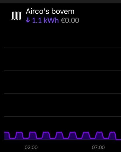

Homewizard plug.Afbeeldingslocatie: https://tweakers.net/i/RZDujLTm8OWC9OoHNC1303n1JAg=/800x/filters:strip_icc():strip_exif()/f/image/qeovzGdvnuwZ0Nr1iVZKBUTo.jpg?f=fotoalbum_large
13.30 tot 20.00 dus setpoint 1 lager en max fan.

xHEMANx schreef op dinsdag 10 januari 2023 @ 22:11:
Homewizard plug.[Afbeelding]
Hou je bij dit vergelijk wel rekening met de buitentemperatuur?
Deze is namelijk hier vannacht en vanochtend hoger geweest dan de middag, dat deze dan meer gaat verbruiken is logisch.
Afbeeldingslocatie: https://tweakers.net/i/GVwpLCB7kJBOxzZcSvmVOulF-jA=/800x/filters:strip_exif()/f/image/Os3cpqp9FaolZmBrbOp7GFgw.png?f=fotoalbum_large

Frag1le schreef op dinsdag 10 januari 2023 @ 22:30:
Bij deze temperatuur blijft hij met een graadje hoger of lager buiten meestal rondt de 200 watt. Hij gaat "toevallig" veel meer verbruiken als ik dus de max fan aan zet (met setpoint verlaging) en weer minder als ik hem op auto zet en de setpoint weer verhoog met 1. 🤔

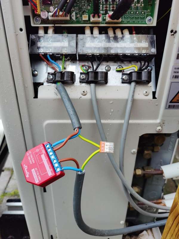

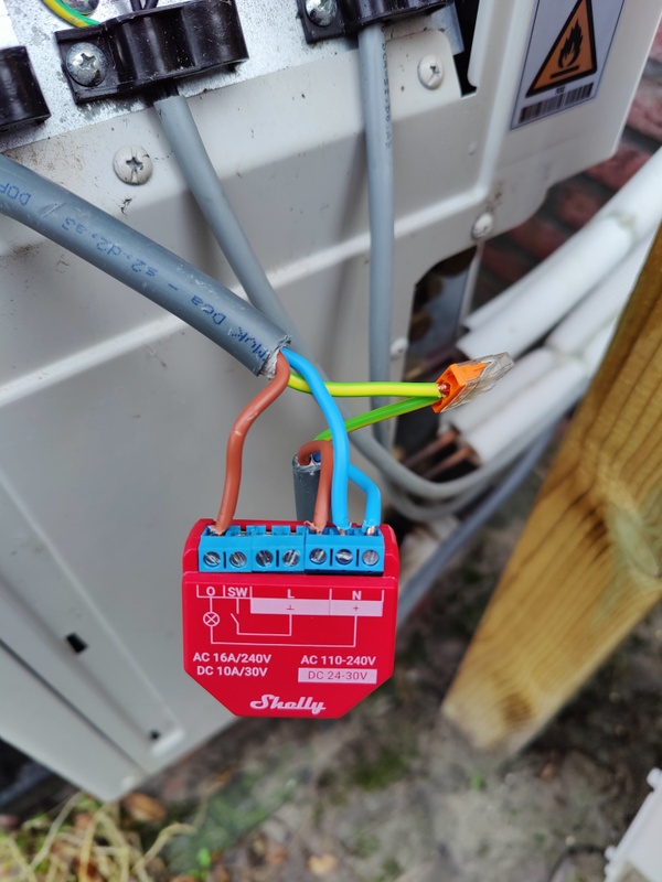

Afbeeldingslocatie: https://tweakers.net/i/n5Bfj8-d9FzDmudR9P7Zp3ndgcU=/x800/filters:strip_icc():strip_exif()/f/image/i17zv4rDHwMUV1l1V8z3HiF3.jpg?f=fotoalbum_large
Afbeeldingslocatie: https://tweakers.net/i/qjJr0iYY19NJ6JhC27a8J-UmjUE=/x800/filters:strip_icc():strip_exif()/f/image/774F7SLfKXlLAgaBxzm0GrNs.jpg?f=fotoalbum_large
Ik probeer een Shelly te plaatsen tussen werkschakelaar en buitenunit. Zie afbeelding zoals ik hem nu heb aangesloten. De Shelly schakelt maar de airconditioning krijgt geen stroom. Wat doe ik fout? Ik krijg het idee dat ik nog ergens een draadje bij aan moet sluiten. Graag jullie hulp.

K!aus schreef op donderdag 12 januari 2023 @ 13:32:
Heb je de werkschakelaar of de hoofdschakelaar in de meterkast terug aangezet? Anders even met een multimeter op de 2 draden meten of er inderdaad 230 volt op staat?

  • K!aus
  • Registratie: Januari 2022
  • Laatst online: 31-08 23:21
Ja, hoofdschakelaar staat weer aan. Groep in meterkast staat ook goed. De Shelly doet het ook. Je hoort hem klikken en rood ledje brandt. Airconditioning krijgt echter geen stroom zoals ik hem nu aangesloten heb.
Van https://kb.shelly.cloud/knowledge-base/shelly-plus-1pm
Afbeeldingslocatie: https://tweakers.net/i/PW2Kez2Ryq46V6DuQaAxY8oKaUc=/full-fit-in/4000x4000/filters:no_upscale():fill(white):strip_exif()/f/image/5EHeidgHL4VNC9cydojdr5BH.png?f=user_large
2x blauw in de 2x N
Bruin van binnen in L
Bruin van buitenunit in O

K!aus schreef op donderdag 12 januari 2023 @ 13:56:
Kijk anders even op youtube. Daar staan een paar filmpjes op hoe je hem moet aansluiten.

Dank. Rechter kabel komt inderdaad vanaf de werkschakelaar. De 0 en SW zijn de draden zie naar de buitenunit gaan. Jouw eerste genoemde draad N+ zit daar inderdaad. Als ik de bruine draad op de 0 aansluit van de kabel vanaf de werkschakelaar wat doe ik dan met de andere twee?
mountainbiker schreef op donderdag 12 januari 2023 @ 13:51:
Ik heb ook eenzelfde shelly ertussen.
Ik heb helaas geen foto.
Volgens mij moet van de kabel vanaf de buitenunit de blauwe nuldraad naar rechts in de N+. En de bruine fasedraad op de O helemaal links.
Je sluit namelijk geen extra externe schakelaar aan.
Dit schema:
De werkschakelaar zit als het goed is voor de rechterkabel.[Afbeelding]
Fasedraad op de SW? Dat kan niet werken.

Haha, ja dat blijkt wel. Maar hoe moet het wel?
hamsteg schreef op donderdag 12 januari 2023 @ 14:02:

K!aus schreef op donderdag 12 januari 2023 @ 14:00:
Afbeeldingslocatie: https://tweakers.net/i/EBcSmn3TqkBiwELE6tOEBxsLJts=/full-fit-in/4000x4000/filters:no_upscale():fill(white):strip_exif()/f/image/aqc75swfrA5jxYS0Q3RF1fE4.png?f=user_large
Kijk, je airco is dat (X) in dat schema op de Shelly. Dit hangt tussen N en O.

Dank. Ga ik proberen!
w00key schreef op donderdag 12 januari 2023 @ 14:03:
  • mountainbiker
  • Laatst online: 11:23
Zoals ik en w00key zeggen

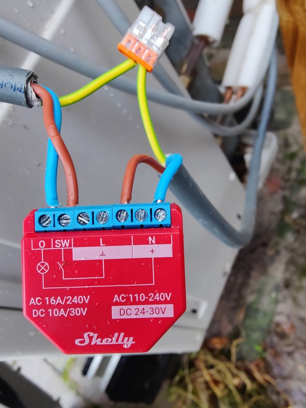

Afbeeldingslocatie: https://tweakers.net/i/XQaxWuLPBd44u-OR-0NS3NOPH2w=/x800/filters:strip_icc():strip_exif()/f/image/x4PxJV8y4JqQ6vmTVBCNUpdx.jpg?f=fotoalbum_large
Hij doet het!
Dank allemaal. Super.

Tussen SW en L heb ik nog een brugje gezet (sluiting gemaakt op de contacten waar een schakelaar kan zitten), maar is blijkbaar niet nodig voor de goede werking.
Misschien nog in een waterdichte aftakdoos plaatsen mocht je nog plaats hebben?
En de kabels in de toekomst klemmen op de buitenmantel, en een kabelschoentje op de aardingsdraden :+

K!aus schreef op donderdag 12 januari 2023 @ 14:12:
Hij doet het!
Ik zou hem trouwens in de werkschakelaar hangen. Iets meer beschermd.
Die zou ik daar ook geplaatst hebben en niet onder de airco kap.
Beschermder en om mogelijke discussies te voorkomen met installateurs mochten ze onderhoud moeten uitvoeren.
K!aus schreef op donderdag 12 januari 2023 @ 14:10:
Dat wil ik wel maar wist niet hoe het moest/moet. Excuses!
Niet vervelend bedoeld maar dit heeft niets met L/L WPen te maken, ik vermoed dat je de handleiding van de Shelly niet gelezen hebt, want daarin staat het aansluitschema. En mocht je een aansluitschema niet begrijpen, wat niet erg is, dan adviseer ik toch eerst uit te zoeken wat je daarin ziet staan voordat je ermee aan de slag gaat. Dit voor je eigen veiligheid maar ook om de Shelly mogelijk niet kapot te maken.
Je bent hier met 230v bezig en dan is het advies toch eerst om goed je huiswerk te doen en dan pas aan de gang te gaan.

Afbeeldingslocatie: https://tweakers.net/i/gXV3wXXiIWaexuXRh9akb04UkQo=/800x/filters:strip_icc():strip_exif()/f/image/mMFzWDEGxfyc0QOHIm3U2kig.jpg?f=fotoalbum_large
Nachtverlaging loont niet bij mij
Van 20auto, naar 18max. 6.30 even op 20 max om het weer een halve graad op te warmen en toen terug naar 20 auto.
Zie het resultaat hierboven. Met temperaturen tussen de 5 en 10 loont het dus niet (in mijn huis) nachtverlaging toe te passen. Sterker nog. De teperatuur zakt en het verbruik vermeerderd. (Iets)
Ook geprobeerd met een nachtverlaging van 2 auto. En ook met eco stand (dus geleidelijke verlaging van 2.5) beidde met een negatief resultaat.
MHI single-split SRK35ZS-W, '65 woning, oud dubbelglas, spouw volgespoten (wol). 76m3 woonkamer.

xHEMANx schreef op vrijdag 13 januari 2023 @ 10:26:
Nachtverlaging loont niet.
In jouw situatie loont het niet.
In mijn situatie met de ZSX, loont het wel.
Bij deze buitentemperaturen blijft de temperatuur nagenoeg hetzelfde op setpoint 19 met max fanspeed t.o.v. setpoint 20 met autofanspeed, zelfs wanneer de buitentemperatuur daalt op het moment van de setpoint verlaging.
Onderste grafiek de buitentemperatuur
Afbeeldingslocatie: https://tweakers.net/i/BejIjPOz8ShXEVE1dvT4X16UJTk=/800x/filters:strip_icc():strip_exif()/f/image/BrYUmZbPl2mX1Uo1mSHDbcQp.jpg?f=fotoalbum_large
Afbeeldingslocatie: https://tweakers.net/i/npLCEItNehZjSYHEz-bYavt0gUI=/800x/filters:strip_icc():strip_exif()/f/image/2VEVW6osljf03wkFEU9o0w0z.jpg?f=fotoalbum_large
xHEMANx schreef op vrijdag 13 januari 2023 @ 10:55:
Vreemd waar ligt dat aan dan? 20 auto heeft bij mij precies hetzelfde gebruik, als bij jou.
'Nachtverlaging loont niet' kun je dit niet beter schrijven als 'Nachtverlaging loont hier niet'?
Dan worden andere gebruikers met andere thuissituaties niet op het verkeerde been gezet.
[ Voor 9% gewijzigd door Frag1le op 13-01-2023 11:03 ]
