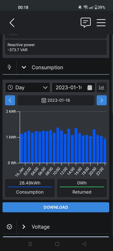

  • Apolopo
  • Laatst online: 16-09 13:19
zonnefreak schreef op vrijdag 13 januari 2023 @ 14:31:
Dat is absoluut geen normaal standby verbruik. Als ik je goed begrijp gebruik je 2 aparte homewizard energy sockets? zou je deze eens om kunnen wisselen om even uit te kunnen sluiten dat het niet een defecte energy socket is?
Ik heb de energy socket omgewisseld voor een andere, maar die laat het zelfde beeld zien, Als de airco uit staat elk uur 45 min 65 watt verbruik en dan 15 minuten geen verbruik.
Iemand enig idee wat de oorzaak van het hoge standby verbruik van de Haier kan zijn?
  • mb1
mb1
Apolopo schreef op zondag 15 januari 2023 @ 18:41:
Mijn Haier triple split gebruikt stand-by continu 12 Watt dat is op een etmaal dus 0,29 kWh

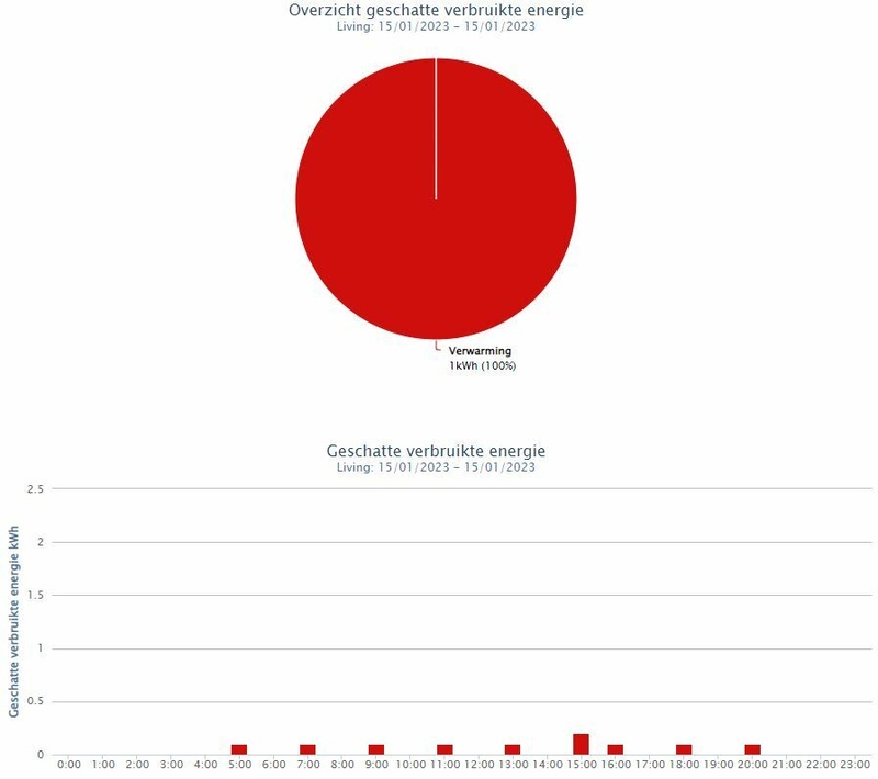

In verband met het juiste vermogen kiezen:
Op de site van Daikin vind ik dit:
Nieuwbouw: 80 W/m2
Gerenoveerd gebouw: 100 W/m2
Oud, niet-gerenoveerd gebouw: 125 W/m2
Onze rijwoning uit 1981 is goed na-geïsoleerd en onze woonkamer + keuken is 43 m² (100 m³)
Als ik nieuwbouw kies kom ik op 3440 W, wat exact het vermogen is wat ik gekozen heb (3,5 kW).
Ook met de berekening op deze site zit ik er niet ver naast:
De vuistregel is dat u 30 tot 50 Watt koelvermogen per kubieke meter ruimte nodig heeft.
Vermenigvuldigingsfactor 30: Deze factor staat voor goed geïsoleerde ruimtes met weinig ramen. De ruimte blijft in de zomer koel en er zijn weinig warmtebronnen aanwezig.
Vermenigvuldigingsfactor 40: Deze factor staat voor een redelijk geïsoleerde ruimte. De ruimte heeft veel ramen en er zijn warmtebronnen aanwezig. Denk hierbij aan appratuur zoals computers en printers.
Vermenigvuldigingsfactor 50: Deze factor staat voor ruimtes als zolderverdiepingen, ruimtes met een plat of schuin dak. Veel ramen en veel apparatuur. Bij twijfel kiest u voor de hoogste factor.
100 m³ x 30 = 3000 W
Maar volgens de Koevlaas-formule zit ik er ver boven:
200 m³ gas x 8 / 1650 = 1 kW (350 m³ gas per jaar, waarvan 200 voor verwarming)
En dat lijkt wel te kloppen, want gisteren had ik van 6 tot 22u een verbruik van slechts 1 kWh. Hij is ook voortdurend aan het pendelen, ik schat om de 10 minuten. Vanavond op de meterkast toch eens controleren of die 1 kWh klopt, want ik lees dat het opstarten van de compressor veel energie vraagt.
Afbeeldingslocatie: https://tweakers.net/i/8tSJoyyRR01Rpzq2IWTYeLd-2Y8=/800x/filters:strip_icc():strip_exif()/f/image/bcqXkEkpMno9Yz0qLqdV0Axw.jpg?f=fotoalbum_large
Vannacht was het buiten 5° en binnen 18°, vanmorgen was het na 3 kwartier opgewarmd tot 20° (setpoint 18), toen sloeg hij af en na 5 minuten ging hij weer aan, ik vind dus dat hij te gevoelig ingesteld is, maar ik zie niet meteen een mogelijkheid om dat aan te passen (Mitsubishi).
Het minimale vermogen ligt wel nogal hoog (1,3 kW), maar om significant lager te gaan zou ik een 2 kW gekozen moeten hebben, maar die zou bij echt koude periodes misschien niet volstaan.
Afbeeldingslocatie: https://tweakers.net/i/dsOoTTkaSMdQAiTIHptpMhiVBR4=/full-fit-in/4920x3264/filters:max_bytes(3145728):no_upscale():strip_icc():fill(white):strip_exif()/f/image/e7aijnkdmQm1Ok4Y9DJ8MTH6.jpg?f=user_large
Verder zie ik hier toch niemand die voor de woonkamer een 2 kW model kiest (als hoofdverwarming), en hier zitten toch ook tweakers met een nieuwbouw? Ik snap mijn huis niet hoor, er is ook bijna niemand die mijn gasverbruik gelooft, ik woon op een warmwaterbron of zo :s Dit was voor 2022, ik schat dat SWW + koken ongeveer 40% is:
Afbeeldingslocatie: https://tweakers.net/i/g9V6XInoV-rBOwEDvHk2C4WKrI8=/800x/filters:strip_icc():strip_exif()/f/image/VyRadXRRVu6mxAsWUuIrHIpb.jpg?f=fotoalbum_large
De enige mogelijkheid die ik zie is om in Melcloud in te stellen om 's ochtends een uurtje te verwarmen, dan een uurtje uit te laten (we verliezen toch amper warmte) en elk uur ongeveer 10 minuten te laten opwarmen, zo kan ik het pendelen toch reduceren van 5x per uur naar 1x per uur, voor het opstartvermogen en de levensduur van de compressor.
Dan zou de planning er ongeveer zo uitzien voor een zaterdag of zondag:
Afbeeldingslocatie: https://tweakers.net/i/rpMy8xMouTtz1XPEFO2zWTYlMz0=/full-fit-in/4920x3264/filters:max_bytes(3145728):no_upscale():strip_icc():fill(white):strip_exif()/f/image/rZaYZdFQPg6JEN5nYkrgCBSh.jpg?f=user_large
Op week/werkdagen dan hetzelfde patroon vanaf 16u.
[ Voor 30% gewijzigd door Verwijderd op 16-01-2023 10:22 ]

Ben je dan de hele dag thuis? Ik verbruikte gisteren (jaren 70, dak/spouw/ramen goed geisoleerd, enkel vloer niet) namelijk 7,5kWh
Dan staat die wel aan van 6:30 tot 22:30.
Maar 1kWh, dat is met een COP van ~ 6,5 bij die buitentemperatuur van 5 graden dus 6,5 kWh warmte. Dat is echt best weinig voor een ruimte van 100m2 lijkt me. Dat heb ik hier uberhaupt niet langs zien komen volgens mij?
Gisteren stond hij idd een hele dag aan (6-22u, zie grafiekje, al toont hij niet elk uur een resultaat). Zaterdag + zondag had ik volgens de meterkast wel 20 kWh, inclusief het opwarmen van mijn nieuwe wp-boiler van 10 naar 53 graden en gisteren meteen getest met een bad, dus dat zal ook aardig aantikken. Maar iets zegt me dat de grafiek van Melcloud niet helemaal klopt. Jammer dat de stroomaansluiting in de muur verwerkt is, anders kon ik aan het stopcontact meten met de powermeter. Ik zal het verder analyseren ahv de meterkast, op dagen zonder wasmachine, wasdroger, vaatwas, strijk,... en min het verbruik van de wp-boiler, wat ook op het display zichtbaar is.
Och het kan zeker. maar ik wil me eigenlijk zo min mogelijk bezig houden met dit soort dingen. Het moet gewoon werken. Daarom staat het hier gewoon op een programma om aan te gaan, en met de hand zet ik het dan uit als ik vertrek. En als we beiden moeten werken gaat die s'ochtends uberhaupt niet aan.
Hier ook 's ochtends geen verwarming, 's nachts verliezen we meestal slechts 1 graad. Als het werkelijk geen invloed heeft op de levensduur en verbruik (wat bij ons al laag is), dan laat ik het gewoon staan zoals het nu staat, een constante temperatuur is wel comfortabel.
Nee dat herken ik ook. Maar als de roosters open staan dan merk ik toch wel dat de temperatuur wel zakt in huis na een tijdje. Hier pendelt die ook wel trouwens. Maar geen verbruik van 1 kWh O-)
Idd, nu ook met de harde wind van de voorbije dagen. Bij ons speelt ook wel het feit dat we kouwelijke gepensioneerde buren hebben icm ongeïsoleerde binnenmuren, dus eigenlijk heb ik wandverwarming :) Bij hun is het denk ik 5 graden warmer, al is het door de gascrisis misschien verlaagd :)

Heb een tijdje niks gepost omdat ik eigenlijk geen verandering heb.
Heb contact gehad met alklima en die blijven volhouden dat een vermogen van 3-4kw normaal is bij een 5 en 3.5 binnenunit aan met de betreffende 68 buitenunit. Hij zei ook dat de specificaties in de combinatietabel en apparaatspecificaties nominalen zijn en geen maximum, zelfs de 3.5 alleen kan 3+kw trekken.
Installateur laat niets meer horen, waren ook 2 week dicht met kerst/nieuwjaar maar zullen vast pissig zijn dat ik alklima buiten hun om heb benaderd.
Verbruik gisteren 28kwh. Werking nog hetzelfde, aan 1.4kw-2kw, en dan weer een tijdje uit.

Vanacht was mn verbruik 450 watt dat is 1.5x zoveel als normaal. Gaat het zo hard als het net 1 graad onder nul is?
Ik geef de schuld tot nog toe aan het afgekoelde huis. Daarom wil ik graag weten wat een 24/7 stoker met een 3.5kw unit op setpoint 20 of 21 verbruikt op het moment?
Ik heb een 3,5kW unit, verwarm tot 19 graden en het verdubbeld gewoon rond het vriespunt ten opzichte van 5+ graden bij mij, wel matig geïsoleerd huis.

banaliteit schreef op dinsdag 17 januari 2023 @ 10:29:
Kan de MHI35ZS zover terugmodelleren dat die 180W gebruikt? Of gaat hij gewoon af en toe uit.
Ik heb alleen de Smart M-Air app ter beschikking. Dus ik kan niet het verbruik met grafiekjes terugkijken. Enkel de beginstand noteren en dat vergelijken met het volgende meetpunt. Hij zal vast af en toe uit zijn gegaan, wat overdag ook wel eens gebeurt.
Maar de MHI35ZS kan inderdaad bij verwarmen terugmoduleren naar 190 watt en bij koelen 170 watt. Dat is zelfs lager dan de kleinere MHI versies. Mede daardoor heb ik 3x deze unit laten plaatsen, zelfs in de keuken waar die eigenlijk overbemeten is.
Afbeeldingslocatie: https://tweakers.net/i/k3rbuM5ZbHcdHsia8GfQhkzyNdc=/800x/filters:strip_exif()/f/image/4CZaRW2pzE8TGZrwuiHA9SvK.png?f=fotoalbum_large
Afbeeldingslocatie: https://tweakers.net/i/vxTrbMix61emOcuCBtaAVJdBtIc=/800x/filters:strip_icc():strip_exif()/f/image/E6M42NTZ4sA2GkrIcBJznkU1.jpg?f=fotoalbum_large
