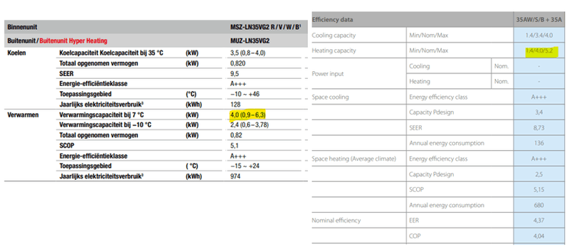

De eerste voor een offerte is ondertussen langsgekomen.
Ik had me voorgenomen om me niet van de wijs te laten brengen, maar heb het toch laten gebeuren. Hij heeft me dus weer laten twijfelen.
Installateurs van MHI zijn hier in de streek niet te vinden, dus die valt jammergenoeg af.
Blijft nog over een volledige Daikin installatie of Daikin boven gecombineerd met Mitsubishi beneden.
Toen ik zei dat ik beneden een persoonlijke voorkeur had voor de ME Diamond besloten we deze te vergelijken met de Daikin Emura. Hier even de specificaties van beide:
Afbeeldingslocatie: https://tweakers.net/i/P5-7spcaSdbKGxYZQbaEWecENiA=/800x/filters:strip_exif()/f/image/a0Ncql4cKrUOEkG0QBXaxaXk.png?f=fotoalbum_large
Volgens hem zijn beide even goed om mee te verwarmen omdat ze beide een nominaal vermogen van 4 hebben. Dat de Mitsubishi naar 6,3 kan (t.o.v. de 5,2 van de Daikin Emura) maakt volgens hem niets uit. Naar die bovengrens kijkt hij naar eigen zeggen nooit.
Ook de lagere ondergrens van de Mitsubishi (0,9 t.o.v. de 1,4 van de Daikin Emura) ga ik niet veel van merken. Als de gewenste temperatuur bereikt is gaan beide volgens hem toch gewoon uit. Die Mitsubishi gaat toch nooit op 0,9 draaien, dit is alleen bij opstart. dus het pendelen zou quasi even veel moeten zijn.
Boven volgde hij me wel als ik zei dat ik voor een Daikin multisplit wou gaan omdat deze verder terug kan moduleren dan de ME.
Even een sanity check. Ik ben toch niet gek? Op papier is die Mitsubishi toch duidelijk krachtiger en zal deze minder pendelen? Of mis ik iets?
Ik haat dit. Ik zoek de dingen altijd goed uit en probeer ze te begrijpen. Maar nadien ben ik altijd te onzeker als er zo'n verkoper langs komt die me tegenspreekt en begin ik te twijfelen.

De mitsubishi electric is inderdaad beter. Je hebt meer vermogen beschikbaar mocht het nodig zijn en hij zal verder terugregelen voordat hij stopt met verwarmen.

Omerta schreef op dinsdag 17 januari 2023 @ 13:16:
De Daikin kan niet tegen kou.
https://www.eurovent-cert...pant/model/show/201770692
Bij -7 hou je 2.22 kW over van de capaciteit, en bij -10 is maar 2.11 kW over, terwijl je juist meer nodig hebt als het vriest.
https://www.eurovent-cert...pant/model/show/199572687
De Mitsubishi houdt bij -10 nog 3.6 kW capaciteit en op -15 nog 3.2 kW leveren.
Als je verwacht 3-4 kW nodig te hebben moet je geen Daikin nemen. Dat gaat gewoon niet, met bevroren buitenunits en constant defrosts als gevolg.
[ Voor 138% gewijzigd door Verwijderd op 14-02-2023 11:52 . Reden: Indruk van de aanpassing een dag later. ]

w00key schreef op dinsdag 17 januari 2023 @ 13:22:
Bedankt! Wat een super interessante vergelijking met die links van eurovent!
Nu kan ik de volgend keer toch iets steviger in mijn schoenen (proberen) staan! :P
Gelukkig heb ik wel gezegd dat ik een offerte wou met de ME.

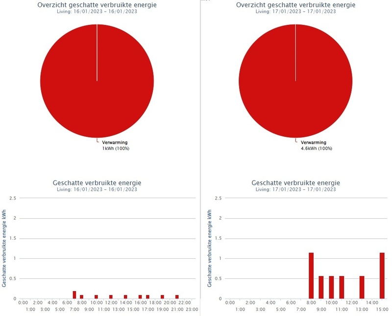

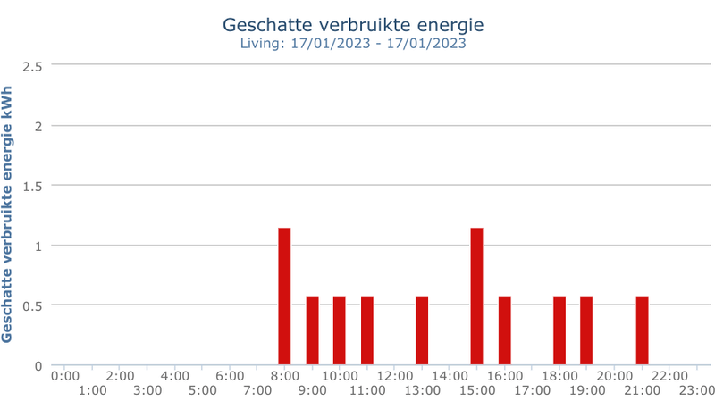

Ik geloof MelCloud niet meer:
- Gisteren 5°, bewolkt en harde wind: 1 kWh van 6u tot 22u
- Vanochtend rond het vriespunt, intussen 4 graden, amper wind en zonnig (buitenunit staat in de zon): Nu al 4,6 kWh, afgelopen uur bij 4 graden even veel verbruikt dan gisteren tijdens een hele dag (1 kWh)
Afbeeldingslocatie: https://tweakers.net/i/1Z29DeFVpNkvfv8VGIRUEyiMk8g=/800x/filters:strip_icc():strip_exif()/f/image/Np7BjFKJ9lJQhi2ch4Ein5KI.jpg?f=fotoalbum_large

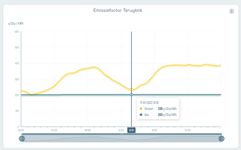

  • Laroil
  • Registratie: Maart 2021
  • Laatst online: 11:03

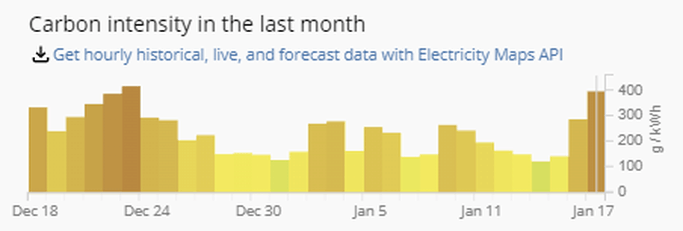

BlazeMuis schreef op dinsdag 17 januari 2023 @ 10:52:
Ik heb (helaas..) geen pelletkachel, maar wel zonnepanelen :9
Wel interessante grafiek, maar waarschijnlijk niet van toepassing op elke woning, neem ik aan? Isolatie is ook nog een factor, en het te verwarmen oppervlak.
Algemeen bruikbaar, ik heb de officiële SCOP waardes bij verschillende temperaturen gebruikt van mijn Daiken FVXM35A/RXM35R gebruikt en de calorische waarden van de pellets en energie van stadsverwarming omgerekend

De installateur adviseerde de airco in de nacht ook gewoon op 18 graden door te laten draaien (zou onder de streep minder verbruiken), maar vraag me af of dat wel echt nodig is.
Dit zal per situatie verschillen, maar bij mij is dit absoluut niet het geval. Ik verbruik aanzienlijk minder stroom als ik hem 's nachts uitzet en omdat ik een relatief grote buitenunit heb kom ik daar bijvoorbeeld ook met dit weer nog goed mee weg (heb meer dan voldoende vermogen om het zelfs bij vorst terug op temperatuur te kunnen krijgen). Tuurlijk, hij moet even knallen en verbruikt het eerste uur echt wel even flink wat stroom (~1600 watt zojuist bij inschakelen bij een buitentemperatuur van -1 toen mijn vriendin thuiskwam) maar met een uurtje is het warm en moduleert hij significant terug (let op: als je dit doet is hij vooral dat eerste uur wel goed hoorbaar, maar meestal zijn we dan toch nog aan het koken of bezig met andere huishoudelijke klusjes). Vervolgens zetten we hem 's nachts helemaal uit en zodra ik (of mijn vriendin) terugkom(t) van het werk slingeren we hem weer aan.
Doordat wij doorgaans niet 24/7 verwarmen voelt het wel wat sneller fris aan nadat de unit is uitgeschakeld (want de massa van het huis warmt niet volledig op) dus als je veel thuis bent is een ander stookschema wellicht beter. Ook ervaren sommige mensen in dit topic comfortverlies door stralingskou van bijvoorbeeld muren. Zelf hebben wij hier gelukkig weinig tot geen last van omdat ons bankstel en eettafel (de twee plekken waar we doorgaans zitten) tegen de muur van onze buren (woon in een hoekhuis) aanstaan dus die wordt ook vanaf de andere kant opgewarmd. Voor ons leefritme werkt ad hoc stoken nog tot behoorlijk lage temperaturen het beste / zuinigste.
Ik verwacht dat ons verbruik vandaag op 5,5 à 6 kWh uit zal komen en dan heeft hij van 17:15 tot 0:00 aangestaan. Uiteraard ligt dat verbruik een stukje hoger op dagen dat we langer thuis zijn (bijvoorbeeld thuiswerk- of weekenddagen). Gisteren zaten we bijvoorbeeld ruim 7,5 kWh terwijl het buiten warmer was, maar toen ging hij 's ochtends al aan omdat ik vanuit huis werkte (en heb ik mijn thuiskantoortje mee verwarmd door de unit daar op ventilatiestand te zetten). Bij 24/7 stoken ga ik met deze temperaturen al snel richting de 12 à 15 kWh en met hoeveel wij van huis zijn krijgen we daar weinig tot geen extra comfort voor terug.

[ Voor 6% gewijzigd door Riggard op 17-01-2023 23:07 ]
Ik ga niet voor 24/7, als ik Melcloud kan geloven was er vanochtend een piek van 1 kWh en de rest van de dag elk uur een halve kWh (behalve om 15u, jammer dat ie afrondt). Morgen gaat mijn vrouw weer werken, met 24/7 zouden we vanaf 22u tot morgen 16u om het uur een halve kWh verbruiken, dat is 9 kWh! Dat is meer verbruik bij afwezigheid dan bij aanwezigheid en ws. ook meer slijtage en stoffige filters. 's Nachts hebben we sowieso weinig verlies en vanaf een lagere temperatuur koelt het veel trager af met buren die een hele dag verwarmen. De piek morgen om 16 uur zal alvast geen 9 kWh bedragen en na een uur is het voldoende opgewarmd. Als ik net buiten gefietst heb doe ik zelfs mijn trui uit wanneer ik thuis kom, ook als het nog niet helemaal opgewarmd is.
Afbeeldingslocatie: https://tweakers.net/i/th6Gws5v9r496KMOlEsohTnqIP8=/800x/filters:strip_exif()/f/image/1CBiGROQtv7mIniAfdIOkvtc.png?f=fotoalbum_large
[ Voor 4% gewijzigd door Verwijderd op 17-01-2023 23:28 ]

  • w00key
  • Laatst online: 14-09 13:34
Ja ho, hier stook ik een combinatie van bijna constant en incidenteel en ik ben al ~2000 kWh verder. Beetje kort door de bocht om te zeggen dat alle "ervaren" airco users 24/7 verwarmen.
De woonkamer wordt afhankelijk van temperatuur en wind buiten tussen de 10 en 20 uur verwarmd, de tijdblokken 0700-0900 en 1600-1800 sla ik altijd over en dat gaat prima.
Boven verwarm ik alleen dagelijks kort en met een halve kWh en 15-30 minuten kan ik het verwarmen van 18 tot 20 graden, gemeten op nachtkastje hoogte buiten de airflow. Meer is niet nodig, ik ga dat ding echt niet de hele dag aan laten.
Als het echt koud wordt a la afgelopen december stook ik langer met alle deuren open om de verdiepingen op 18 graden te houden, dat is nu nog niet nodig, de warmtebuffer opgebouwd in de afgelopen weken is nog voldoende, met alles uit voor bijna 24 uur meet ik nog 18 graden, pas bij ~17 is het tijd om er iets aan te doen.
Gemiddelde duty cycle van de 3 units is 30%, beneden tussen de 20-80%, boven 10%. Ik ben nog aan het uitvogelen hoe ik dit beste combineer met dynamische tarieven en live CO2 emissiefactor (g/kWh) data.
Tot nu toe lijkt extra opstoken als het goedkoop is redelijk te kloppen met minimaliseren van CO2 uitstoot, en pieken mijden werkt ook redelijk.
Afbeeldingslocatie: https://tweakers.net/i/GD-vmW17VSmpy-wmlOBsdjwT66s=/full-fit-in/4000x4000/filters:no_upscale():fill(white):strip_exif()/f/image/x6pa5UjCBnQSjTZQ42QGKJOF.png?f=user_large
Afbeeldingslocatie: https://tweakers.net/i/Zg0ZrLzKrlE6yvyIi_X20sjMkWc=/800x/filters:strip_exif()/f/image/hRmvrNeGwi5ptx9zNHXDLtfV.png?f=fotoalbum_large
"Nachtverhoging" toen stroom op €0/kWh stond was een goede zet voor CO2 en je ziet elke dag wel 2 pieken waar extra gas/kolen wordt verbrand. Nu is de er geen wind en blijft de uitstoot op daluren rond 400g/kWh hangen tot de zon schijnt. Maar hey, ik kan vandaag goedkoop en milieuvriendelijk extra opwarmen, vanaf nu tot de avondpiek.
Dat doe ik door de airco aan te zetten, maar als het al aan staat kan je altijd de setpoint met 0.5-1 graden hoger zetten.
Sources: https://app.electricitymaps.com/ en https://co2monitor.nl/

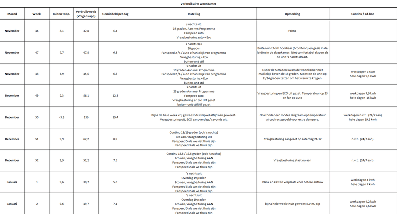

Ik houd per dag mijn verbruik bij vanaf de Essent app. Daarnast ook het verbruik van de airco per week in verschillende programma's en temperaturen
25/7 warmen met deze temperaturen gebruikt voor ons huis 2x zoveel stroom als "ad hoc"
(even aan in de ochtend en avond)
Daar komt het verbruik plafond nog bij. Ik vind het niet erg om 550kwh in een maand te verstoken maar daarmee kom ik boven het plafond voor stroom en ga ik dus de hoofdprijs betalen (€0.70 in ons geval)
Mijn vrouw en ik werken allebei dus dat is gewoon verspilling.
Daarom gekozen om de airco overdag te laten draaien als de zon op de panelen schijnt en de temperatuur boven de 5 graden komt. Verder stoken we 's ochtends en 's avonds lekker bij met "goedkoop" gas.
Door die 2 te combineren blijven we overal netjes onder het plafond en in de gunstige tarieven.
