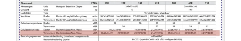

Dus qua rendement was de 35R iets beter geweest. Maar qua stilte is de 50R een goede keuze.
Dat is niet waar, pas op stand 3 komen ze bij elkaar in de buurt maar die stand heb je 90% van de tijd niet nodig. Je refereert naar het maximale geluidsniveau waar je hoop ik weinig in terecht komt. De 5kW produceert op de laagste stand al 31dBA waar de 4.2 10 dBA onder zit en de 3.5 zelfs 11.

MXMan schreef op woensdag 4 januari 2023 @ 11:56:
Bedankt voor deze waardevole informatie!
Is er zoveel verschil tussen de aangegeven geluidsvermogenniveau & geluidsdrukniveau op de datasheet? Momenteel heb ik niet veel andere gegevens waarop ik beroep kan doen. Geen van de binnenunits zou bij volle belasting over 45 db aan lawaai moeten genereren of ben ik verkeerd?
Is er geen verschil in levensduuur en slijtage tussen de gelijke warmte bij een 50R en een 35R? IK neem aan dat een grotere binnen en buitenuit de compressor minder hard moeten belast worden?
ook even als reactie op @Servee
Volgens je gegeven datasheet heeft de 50R een ventilator een stand waarin deze 684 kuub/uur lucht kan verplaatsen. De 35R heeft een stand waar deze 678 kuub/uur verplaatst. Volgens dezelfde gegevens is de geluidsdruk bij deze snelheid 36 dB voor de 50R en 45 dB voor de 35R.
Dus stel dat beide units een warmte lucht genereren die 30°C is, en dit met zo'n 680 kuub/uur de kamer in blazen (en dus dezelfde hoeveelheid warmte afgeven) dan is de 50R 9 dB stiller dan de 35R, en dat is best veel.
Hoeveel is die 9 dB? Een verdubbeling van het geluid is +3 dB. Dus tweemaal een airco die 36 dB doet is samen 39 dB. Vier airco's van 36 dB zijn 42 dB samen. Dus hypothetisch, stel je zou achtmaal de 50R ophangen, en deze op 680 kuub laten blazen, dan is dit qua geluidsdruk hetzelfde als één 35R die ook op 680 m3/hr blaast.
Die 9 dB is dus best veel.

  • Servee
Theo schreef op woensdag 4 januari 2023 @ 12:06:
Op basis van een unit (fan) die kan (terug) moduleren in een ruimte zal dit mogelijk schelen maar bij een te grote unit zal er niet meer worden gemoduleerd kunnen worden zodra ruimte op temperatuur en zal dus de 5kW een stuk meer geluid produceren.
Als je in die theorie blijf hangen, prima maar dan kun je nog beter de 71R ophangen die is dan nog stiller, echter indien je een unit juist dimensioneert met dus iets overcapaciteit dan kun je mooie lange runs maken en blijft de boel ook draaien (ook in de tussenseizoenen) want tenslotte geeft dat het meeste comfort, met name op de wat koudere dagen.

Frag1le schreef op woensdag 4 januari 2023 @ 13:58:
Overcapaciteit betekent een zwaardere buitenunit dan nodig en die hebben een lagere COP.
Al die overcapaciteit heb je het grootste deel van het stookseizoen niet nodig, deze verbruikt dus uiteindelijk onnodig meer.
Daarnaast is de minimale warmteafgifte van de zwaardere units vaak een stuk hoger dan de kleinere en zal je het grootste gedeelte van het stookseizoen een pendelende unit hebben wat door velen als minder comfort wordt ervaren.
Persoonlijk heb ik voor die paar weken per jaar liever een unit met een ingecalculeerde ondercapaciteit.
Je kunt de missende warmte dan kan ook opvullen met andere warmtebronnen.
Grootste gedeelte van het seizoen stook je dan efficiënter
De lagere investering dan buiten beschouwing gelaten.
Ik hield het hier (±60m2, 140m3, open gang, open keuken, open trappengat) met redelijke isolatie bij -7 C warm met een 3,5 kW unit.
Succes met je units MXMan, ik hoop voor je dat het is wat je er vooraf van verwachtte.
Hartelijk dank voor jouw input!
Ik denk dat het al bij al wel goed zal meevallen qua geluid en werking. Een kennis van mij heeft een gelijkaardige set-up als jij en tijdens de zomer krijgt hij zijn appartement niet onder de 26 graden. Dit is ook één van de redenen waarom ik bewust voor een groter model ben gegaan. Het is misschien niet het meest optimale qua stroomverbruik, maar alles is beter dan 30 kW dagelijks verbruik van één accumulatieverwarmingskachel!
In ieder geval wordt alles volgende week zaterdag inbedrijfgesteld en zal ik mijn bevindingen hier de komende weken meedelen.

MXMan schreef op woensdag 4 januari 2023 @ 16:57:
Ik denk dat het al bij al wel goed zal meevallen qua geluid en werking. Een kennis van mij heeft een gelijkaardige set-up als jij en tijdens de zomer krijgt hij zijn appartement niet onder de 26 graden. Dit is ook één van de redenen waarom ik bewust voor een groter model ben gegaan. Het is misschien niet het meest optimale qua stroomverbruik, maar alles is beter dan 30 kW dagelijks verbruik van één accumulatieverwarming!
Ik moet bekennen dat ik inderdaad schrijf vanuit uitgangspunt verwarmen, warmteverlies, warmtevraag in Nederland en niet vanuit koelen gezien ik daar hier nog geen ervaring mee heb :)
Mocht je grote bevinden (met veel cijfers) gaan delen, link daar dan even naar in het grote L/L topic. Succes!
