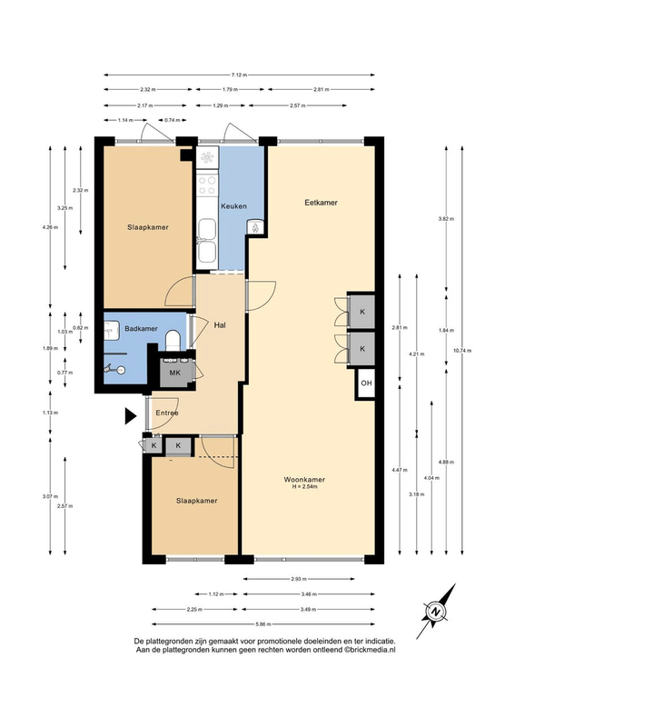

Beste mede-tweakers,
Origineel was het plan om geheel gasloos te gaan maar nu sta ik op de rem vanwege omstandigheden. Iets met een zwangere vrouw.
De kruipruimte is inmiddels leeg van 1m³ puin en ga ik binnenkort isoleren met steenwol. Er is aanvullend cash-flow vrij om ons wooncomfort meer te verhogen en woonlasten te verlagen. Ik denk in de vorm van een airco.
Kan iemand merk/verdeling units/vermogen/ aanraden op basis van onderstaande info? Alle adviezen en hulp zijn welkom.
Doelen:
Koelen op de warmste dagen in de doorzon-woonkamer en slaapkamer aan de zonzijde, die binnenkort bemand wordt *O* . Wij presteren prima op 25 graden dus het hoeft geen vrieskist te worden. Alleen de scherpte eraf.
Energie besparen in € door te verwarmen met elektriciteit i.p.v. gas. De woonkamer en de kleine slaapkamer aan de voorzijde vragen de meeste warmte. De grote slaapkamer achter mag koel blijven. De hal en keuken zijn niet belangrijk. Alle binnendeuren staan altijd open.
Situatie
Zie onderaan de plattegrond van de woning.
We hebben momenteel geen zonwering maar ik voorzie wel screens te monteren dit voorjaar aan de zonzijde.
We verwarmen met radiatoren (9,3 kWh), waterzijdig ingeregeld op 50/40/10, wat neerkomt op 4,3 KWh werkelijk vermogen.
Budget
€3.000
Installatie
Geheel laten installeren door monteur. Kan door de kruipruimte naar de tuin. Daar staat nog een vrije betonnen fundering.
Er zijn geen groepen meer vrij maar ik heb er twee met nauwelijks vraag, misschien kunnen we daarop bijprikken?
Hal incidenteel 30W Led en WCD's voor stofzuigen
Meterkast-WCD daarin zitten de router, Envoy-S, bel-trafo en Itho ventilatiebox
Gewenste specificaties
Geplande koeling/verwarming kunnen instellen met afstandsbediening of app.
Prettig om in de toekomst de buitenunit uit te kunnen lezen met Domoticz o.i.d.. Ik ben nog niet begonnen met het monitoren van het huis.
Buitenunit zeer stil
Een unit die flink kan terugmoduleren omdat wij niet hard koelen.

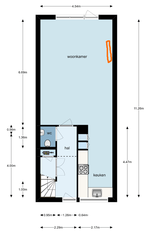

Als je je huis warm krijgt met ~4 kW kan je zo goed als gasloos gaan, hier is het 100% gelukt met een 5.3 kW LG en ik gebruikte daar max de helft van.
Hoe belangrijk is het om de warmte / kou perfect te verdelen?
Afbeeldingslocatie: https://tweakers.net/i/tmKpT8_AWLkJXSADUgT2xzvyeR8=/x800/filters:strip_exif()/f/image/OqiObxgt7E6QESYNLIk8WeVx.png?f=fotoalbum_large
Mijn wandunit op de begane grond staat op de oranje plek en krijgt de hele benedenverdieping evenredig warm, in de keuken en de hal is het max een graad kouder, maar ik heb dan ook een tussenwoning dus verlies alleen warmte aan de entree en tuinzijde.
Je zou in je woonkamer dus ook zoiets kunnen doen. Zorg ervoor dat de luchtstroom niet op je bank gericht is, unit boven de bank op TV richten is prima, unit boven TV op de bank iets minder - zomer perfect, winter richt je het op het plafond om tocht te voorkomen.
En dan de kleinste 2e unit in de slaapkamer, vermijd daar ook richten op het bed.
Ik geloof dat onze mede-tweakers erg tevreden zijn met MHI airco's, je zou kunnen kiezen voor een SCM45 multi buitenunit met 1x 3.5 kW, 1x 2.0 kW binnenunits. Ik heb zelf de LG MU3R19 met 1x 3.5, 2x 2.5 maar het verwarmgedrag is vrij irritant.
Aansluiten kan prima in een bestaand stopcontact, hij gebruikt minder dan de waterkoker, mijn 5.3 kW nominaal vermogen apparaat heeft een absolute max van 2500W.
Het is op dit moment een gekte op de airco markt dus je hebt kans dat het wat duurder uitpakt. Vergelijk ook of het uit maakt of je een multi haal of 2x single split, dat laatste kan je in bijna DHZ kits kopen en betaal je alleen voor inbedrijfstelling.
