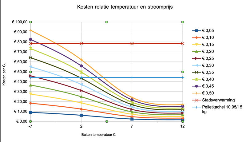

Afbeeldingslocatie: https://tweakers.net/i/Jmilt3_A0ymENsJmkRL5Ka4WU4Y=/800x/filters:strip_exif()/f/image/EFV3gs4PfAaLfqN8OKX68P2v.png?f=fotoalbum_large
Een oefening waar ik met behulp van de SCOP's van mijn Daiken FVXM35A/RXM35R berekend heb wat kosten per GJ zijn bij verschillende buitentemperaturen en stroomprijs.
Dit vergeleken met pelletkachel kosten (10,95 euro/15 kg) en stadsverwarming.
Conclusie lijkt dat bij stroomprijs 0,40 euro/kWh (=terugleveropbrengst) een buitentemperatuur onder 3 C de pelletkachel op dit moment voordeliger is.

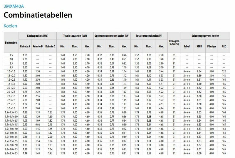

Op de benedenverdieping had ik graag een 3,5kW Mitsubishi Diamond (single-split) geplaatst. Het lijkt me hier de algemene consensus te zijn dat single-split het meest efficiënt is om mee te verwarmen. Ik heb heel wat merken vergeleken en deze lijkt me er toch bovenuit te steken zowel qua efficiëntie als qua vermogensbereik voor verwarmen van 0,9kW tot 6,3kW. Als ik de info in dit forum goed begrijp is een lage ondergrens belangrijk om pendelen te voorkomen en 0,9 lijkt me bij de laagste in de markt te zijn.
Boven zou er een Multi-split met 3 binnenunits van 2kW (MUZ-AP20VG) moeten komen.
Ik vermoed dat deze 3 units dus zullen worden aangesloten op een buitenunit van 5,4 kW (MXZ-3F54VF3). Dit is de lichtste buitenunit waar 3 binnenunits op kunnen worden aangesloten.
1 van de kamers wordt gebruikt als bureauruimte en zal dus vaak worden verwarmd. Ik vind het belangrijk dat dit op een aangename manier gebeurd..
Volgens wat ik begrijp van dit topic is dat het hierbij belangrijk is dat het vermogen zo laag mogelijk kan om pendelen te voorkomen.
De binnenunit heeft een vermogensbereik van 0,5 – 3,5. Niet slecht dus.
De buitenunit heeft echter een vermogensbereik van 2,6 – 9,0.
Als ik het dus goed begrijp, zal mijn binnenunit dus steeds op minstens 2,6 kW verwarmen en is deze opstelling dus niet echt geschikt voor wat ik probeer te bereiken?
Bij Daikin is er een buitenunit van 5,2kW (3MXM52A) die een ondergrens heeft van 1,3 kW.
Zou het in mijn geval dus niet beter zijn om boven voor Daikin te kiezen? Of begrijp ik het niet goed en overdenk ik alles te veel? Ik vind het gewoon vreemd dat er tussen beide zo'n groot verschil in vermogen zit.
EDIT: waarschijnlijk is een single-split in de bureauruimte de beste oplossing, maar 3 buitenunits aan onze gevel zal ik wellicht echter niet verkocht krijgen aan mijn wederhelft :)

Omerta schreef op zondag 8 januari 2023 @ 16:46:
1 van de kamers wordt gebruikt als bureauruimte en zal dus vaak worden verwarmd. Op zich is het voor mij belangrijker dat het verwarmen efficiënter gebeurd dan het koelen omdat dit meer zal voorvallen.
Je zou in het geval van een Daikin ook de 3MXM40A kunnen overwegen, dat is de minst krachtige triple split buitenunit op de markt als het goed is.
De ondergrens is met 1,3kW hetzelfde als die van de 3MXM52A.

SpongeRob schreef op zondag 8 januari 2023 @ 17:16:
Vreemd. Ik heb juist de 40 omdat het minimum lager is dan de 52 toen ik het afgelopen zomer uitzocht. Waar vind jij dat het hetzelfde minimum heeft?

Termy schreef op zondag 8 januari 2023 @ 18:16:
Omdat de datasheet bij mij nog open stond heb ik maar de vrijheid genomen om te antwoorden :9
Volgens mij gaat dat niet helemaal op, die 1,3Kw is per binnendeel. Het minimale vermogen als je 3 binnendelen hebt aangesloten is 1,7Kw
Afbeeldingslocatie: https://tweakers.net/i/rgBqHLLgRwhaIkpCBff0viOeVdM=/800x/filters:strip_icc():strip_exif()/f/image/xQarAPC8wXJCCIRuC3sDCJCA.jpg?f=fotoalbum_large
In het plaatje van @Omerta zie je ook dat bij koelen het minimum vermogen 1,7kW is, bij verwarmen is het minimale vermogen 1,3 kW. De lijst die jij laat zien gaat alleen over het koelvermogen en de lijst van het verwarmingsvermogen laat hoogstwaarschijnlijk de eerder genoemde 1,3kW zien. :)
"Never wrestle with a pig – it gets mud all over you and the pig likes it."

Dit is wel hilarisch :). Mijn installateur blijft nl maar zeuren dat ik een te kleine buitenunit heb want dit zou zg zelfs niet volgens de adviezen van Daikin zijn (ook al is dit gewoon een standaard combinatie met de 3MXM40) maar aangezien m'n warmteverliesberekening en historisch verbruik bij vorst zo'n 3 kW suggereerde leek dit me zat. Hij wist de afgelopen keer bij het vervangen van de dempers zelfs te beweren dat het feit dat ik de boel moet knijpen om niet te pendelen juist komt omdat de unit te klein is en dat het beter zou gaan met een grotere. Ik heb het opgegeven om het te proberen uit te leggen hoe het zit met minimaal vermogen...
@Omerta @rupsen Ja, mijn combo van 1.5 + 2.0 + 3.5 geeft idd een lager minimaal vermogen bij de 40, maar zo te zien alleen bij koelen. Die 1.7 en 1.9 kW staat me bij van wat ik destijds zag. Met de kennis van nu had ik wellicht groter kunnen gaan want verder zijn de specs vrijwel gelijk (geluid, afmetingen, gewicht, etc) maar aangezien we alleen de woonkamer en de uitbouw willen verwarmen (uitbouw op zolder hoeft maar op 17 of zo gehouden te worden als het buiten echt koud is) is groter sowieso niet nodig.
Vooralsnog ben ik prima tevreden met m'n gekozen configuratie :).

Idd wel hilarisch dat een installateur adviseert om de boel te gaan knijpen met een te kleine unit om niet te gaan pendelen. Knijpen wil je juist om vermogen te dempen, en dat zal die wel bedoelen dat het minimale vermogen te groot is (wat ook blijkt als je 19 krijgt terwijl je 17 vraagt) normaliter heeft de 3,5kW 1,3 aan minimaal vermogen, in jouw geval is dat dus al 1.7/1,9kW bij 1 unit aan, dat kan eea verklaren. Dus het advies zal meer berust zijn geweest op het minimale vermogen dan op een te kleine unit vermoed ik. Even de tussenseizoenen afwachten wat dit gaat doen straks, daar voorzie ik wel wat meer issues.
Maar als het goed werkt prima toch!
Nee nee, je begreep me verkeerd. Ik vertelde dat ik de boel moest knijpen (demand control) om pendelen te voorkomen en hij beweerde dat ik hier geen last van zou hebben met een grotere unit en dat de mijne dus te klein is. De situatie is dus exact het omgekeerde van wat je hierboven schrijft.
Het minimale vermogen van deze Daikin multi is duidelijk te hoog om zonder demand control te draaien met deze temperaturen. Ik heb dat nu op auto gezet na geprobeerd te hebben te pielen met specifieke %. Dit werkt vooralsnog het best lijkt het, zeker met 2 units aan. Ben benieuwd wat het gaat doen als het weer echt koud zou worden. In de vorige vorstperiode was ik allerlei dingen aan't proberen en uiteindelijk had ik het gewoon uit staan staat me bij. Niet echt goed bijgehouden helaas.

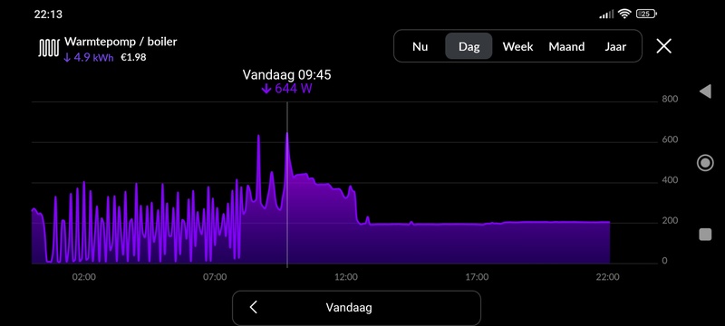

Om hem niet te laten pendelen, laat ik het snachts 1 a 1.5 graad afkoelen in de kamer, zodat hij overdag wat te doen heeft. Die ééne graad opwarmen kost niet meer energie, maar zorgt er dus wel voor dat hij overdag mooi stabiel loopt. Plus het scheelt me wat centjes snachts.
Bij ons wordt het nu met setpoint 16 max ongeveer 18 graden. Overdag gaat hij op 20 auto (alleen als het vriest moet die naar 21) en wordt het 19 graden. (Na het warm eten of als mn vrouw kaarsen aan zet, tikken we soms savonds net de 20c aan)
Maar met de temperatuurs schommelingen is het soms wel lastig inschatten welke setpoint ik snachts hanteer. Moet ik nog een beetje ervaring in gaan krijgen. 😁
[ Voor 17% gewijzigd door xHEMANx op 08-01-2023 22:06 ]
Elke huis/situatie is anders, de locatie van de binnenunit is voor een groot deel bepalend voor de goede werking. Ik heb ook in het begin lopen klooien en spelen wat voor mij het beste werkt. Er bestaat niet 1 juiste instelling want zoals gezegd speelt de locatie van de unit maar ook de isolatie, huidige tarieven, ventilatie en persoonlijke voorkeur een rol.
Daikin FTXM35R/RXM35R
Ik had de airco voorheen ook 's nachts aan op 16.5 graden, overdag op 20.5, maar dan pendelde dat ding 's nachts toch flink en ook nog wel wat energieverbruik (1 a 2kilowatt per 2 uur). Sinds kort heb ik 'm vanaf 22:30 uit, en zet ik 'm 6:00 'volgas' (55% vraagsturing) aan om om 7u lekker warm beneden te komen. Dat bevalt veel beter en energieverbruik is over de lijn ook lager.
Maar wat je zegt, het e.a. hangt sterk af van persoonlijke situatie en de buiten temperaturen. Als het wat kouder wordt, ga ik denk ik weer naar nachtverlaging.
Situatie alhier is een 52mxm buitenunit op 3.5kw binnenunit, de andere units staan grotendeels uit. Huis is een hoekhuis uit '66, met vloer, spouwmuur en dak isolatie. 50% van de ramen beneden zijn oud dubbelglas, maar daarvoor zitten de gordijnen 's nachts dicht. De andere 50% nieuw en kunstof.
[ Voor 7% gewijzigd door Riggard op 09-01-2023 11:18 ]
Haha vannacht vrat die toevallig ook ineens een hele hoop kwh'tjes en pendelen als een malle. Terwijl het 2 dagen ervoor perfect ging, 0.5 kwh voor 12 tot 8 s' ochtends en als ik hem weer op 20 auto zette liep die na 5 min weer netjes op 200watt.
Dat puzzelen om 1 graad lager uit te komen geef ik bij deze ook op. Denk dat ik hem snachts maar standaard 2 graden lager zet en max fan, dan de setpoint van overdag op auto. Dan zou het om en nabij goed moeten gaan bij elke temperatuur.
Ach ik vindt het (nu) nog wel leuk om wat te proberen en te puzzelen met dat ding. 😊

Afbeeldingslocatie: https://tweakers.net/i/yzEnJeHpf_J-P_W60wgwC-iqyaU=/800x/filters:strip_icc():strip_exif()/f/image/RivilfeKCdnvuzTfzjShaw3a.jpg?f=fotoalbum_large
Vanacht pendel feest. 8 uur zet ik hem op 20 auto... Hij moet iets opwarmen en het verbruik gaat wat om hoog en naar beneden, prima. Dan ga ik (9:45) een paar uur de deur uit. Ik denk ik zet hem even op max fan, dan is het overal in huis heerlijk warm en het verbruikt toch niets extra.... Bam verbruik omhoog naar 600watt... En blijft hoog tot ik thuis kom (12:20), 350wat. Dan zet ik hem weer op auto fan en in een paar sec loopt hij weer gewoon als een zonnetje op 200 wat of zelfs iets lager...
Miss moet ik die plug er gewoon uit trekken en niet meer kijken naar het verbruik, steeds als ik denk ik begin die airco te snappen, gebeurt er weer zoiets....
MHI single-split SRK35ZS-W, '65 woning, oud dubbelglas, spouw volgespoten (wol). 76m3 woonkamer.

Ik zit nu al een tijdje te ouwehoeren met de vraagbesturing. Op dit moment staat hij bij mij op 55%
Ik vraag mij af hoeveel mensen hier hebben de vraagbesturing op ‘auto’ of ‘uit’ staan ?

xHEMANx schreef op maandag 9 januari 2023 @ 22:22:
Ik doe dit nu al 3 jaar en dit is het beste wat je kan doen d:)b
Stand kiezen en als het comfortabel is, lekker afblijven. Laat maar lekker pendelen. Mijn unit in de woonkamer gaat soms wel 6 keer per uur of meer aan en weer uit. Lekker belangrijk :)
Hehe heel herkenbaar. :P
Ik heb mijn airco units ook nog niet uitgevogeld. Setpoint + Auto fan lijkt bij mij alsnog de beste stand qua verbruik. Qua comfort lijkt een hogere fanstand het beter te doen, omdat de warmte dan beter verspreid. Geen verschil in verbruik dan overigens.
Met hoge fanstand gaat opeens je hele huis verwarmd worden in plaats van een warme wolk rond je unit. Logisch dat je verbruik omhoog gaat, maar je comfort gaat als het goed is ook omhoog. Bij (te) lage fanstand kan het verbruik ook iets omhoog gaan overigens.

Martin7182 schreef op dinsdag 10 januari 2023 @ 12:36:
Vandaag weer getest. Hij stond op setpoint 20 auto +/- 220 watt. Ik ga weg en zet hem op 19 max. (Beiden resulteert in 19 graden in de hele kamer.)
Het verbruik gaat heel even omlaag en verhoogd vervolgens naar bijna 100 watt meer voor de rest van de tijd, dus ongeveer 320 watt.
Dus lagere setpoint, alleen meer ventilatie en flink meer verbruik en zelfde temperatuur in huis. Slechte deal.
Ik denk dat ik die max fan niet meer gebruik, tenzij ik het snel wil opwarmen.

xHEMANx schreef op dinsdag 10 januari 2023 @ 17:59:
Key phrase: "resulteert in 19 graden in de hele kamer".
Als ik hier meet maakt fan speed erg uit in wat de rest van mijn thermostaten meet. Ik heb er 3 in de kamer: op de eettafel, bij de grond op een Evohome knop bij de glazen achtergevel, en eentje aan de muur. Ze meten significant hogere temperatuur bij hogere fan speed, en losse ventilator op de vloer helpt het ook verspreiden.
Al dat energie dat je naar binnen pomt, met een hogere COP, moet ergens heen. Het is leuk dat bij lage fan speed het bij de unit blijft hangen en je verbruik omlaag gaat maar de rest van de kamer, vooral in de hoeken en bij de grond wordt het gewoon kouder.
Bij mij staat fan gewoon op max (is in de praktijk toch lager, unit doet wat die leuk vindt) en een vloerventilator blaast koude lucht van de vloer recht op de wandunit, dat samen zorgt voor een mooie verdeling en warmt alle beton in de wanden, vloer en plafond mooi gelijkmatig op.

w00key schreef op dinsdag 10 januari 2023 @ 18:28:
Ik heb ook 3 thermometers in de kamer. 😊 Als alles eenmaal opgewarmd is houdt auto fan alles netjes 1 graad onder de setpoint. (Met dit weer. Als het vriest 2 of 3 eronder en boven de 10 gelijk aan de setpoint.)
Max fan of zon vloerventilator vind ik teveel herrie maken. 😅 (Als ik thuis ben)
