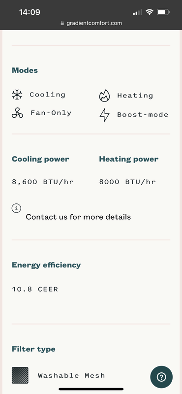

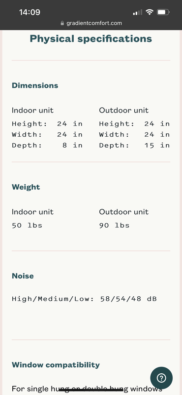

renzo4000 schreef op woensdag 4 januari 2023 @ 14:02:
Ik kwam toevallig een geinig startups tegen: https://www.wattisduurzaa...e-vensterbank-warmtepomp/
Voor Nederlandse ramem/kozijnen niet echt toepasbaar maar wellicht komt daar nog een oplossing voor. Het zal niet de beste koel/warm waarden geven tov een reguleren split L/L oplossing maar innovatief vind ik het wel!
[YouTube: How to Install a Gradient Heating & Cooling System]
Dit / soortgelijk systeem bestaat in de US al jaren, voor een kleine woning mogelijk een optie, maar met een capaciteit van 2,52kW bij koelen en 2,34kW bij verwarmen ook niet heel veel.
En ook niet bepaald stil met 48dB op laagste stand. Afbeeldingslocatie: https://tweakers.net/i/dRyx48EQS41smp9Lldx2Ib37KYk=/x800/filters:strip_exif()/f/image/zZXG4DiE2wxJMPrOpJIU8QSv.png?f=fotoalbum_large
Afbeeldingslocatie: https://tweakers.net/i/Xs5g-un3F4EMMm3Dqw1AQDCpZbE=/x800/filters:strip_exif()/f/image/wqJN35YS8JfHc0ATl63Qj60b.png?f=fotoalbum_large
Daikin FTXM35R/RXM35R

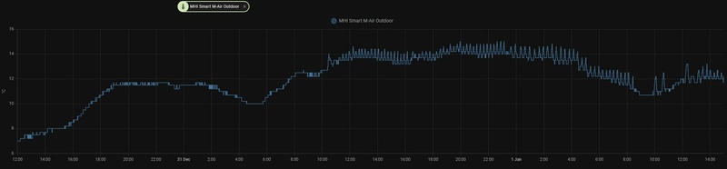

Hier ook, dat is de fireplace function.
Dat verschil is goed waar te nemen in het verbruik:
voor 31 dec 10:00 uur was het <12 C na 10:00 was het >12 C
M'n dataset is helaas nog te klein om een verschil in totale verbruik te zien van dagen 12C~14C vs dagen met 9C~11C met gelijke omstandigheden (zonnenuren etc).
Afbeeldingslocatie: https://tweakers.net/i/GNlXv1BL5Vz92_jaTmVnrlcysDs=/800x/filters:strip_icc():strip_exif()/f/image/x35RhpYoQIcTuYCI87BMrSCZ.jpg?f=fotoalbum_large
Afbeeldingslocatie: https://tweakers.net/i/Cc5gvtHqQWmnjK_Vv2JIrh_GE64=/800x/filters:strip_icc():strip_exif()/f/image/aBHIiWo5F4Gl74DMlxroWymJ.jpg?f=fotoalbum_large

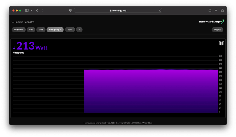

De kogel is door de kerk... De Bosch wordt omgeruild voor een Panasonic (op kosten van de leverancier). Helaas kreeg ik de Bosch niet goed werkend, met name de aansturing via de app. Hij verwarmd prima maar ik vind het een groot minpunt dat de aansturing via de app niet goed werkt.
Iets waar ik nieuwsgierig naar ben, maar nergens kan vinden. Gaat bij een Panasonic tijdens het pendelen de fan uit?
  • feenstra
  • Registratie: December 2022
  • Laatst online: 17-03-2024
Op dit moment opgenomen vermogen 213 watt bij setpoint 23 graden. Buitentemperatuur 12+ graden.
Afbeeldingslocatie: https://tweakers.net/i/xWqXNOve3AEy1jndGXYd69iRNoE=/800x/filters:strip_exif()/f/image/4WwCur9RJOsppWpPDmruCI4w.png?f=fotoalbum_large
