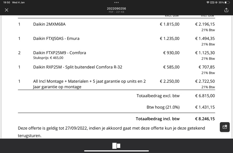

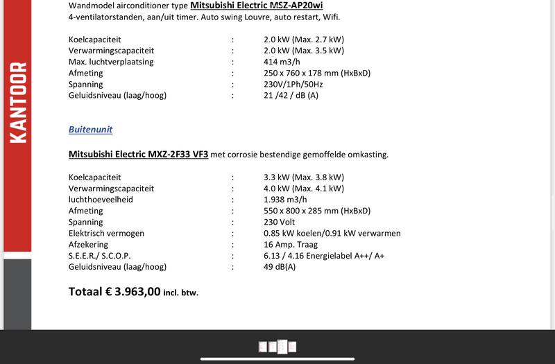

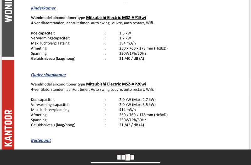

2 voorbeelden van offertes:
Afbeeldingslocatie: https://tweakers.net/i/h4KBykrLBPr7-EX_mcNCmdOWMbQ=/800x/filters:strip_icc():strip_exif()/f/image/4JSC8qweAjbdw8OuXH7ZkUpd.jpg?f=fotoalbum_large
Exclusief boren en elektra.
Afbeeldingslocatie: https://tweakers.net/i/IrgyPrsuKZsVe-6NcDgiCH3u_kM=/800x/filters:strip_exif()/f/image/BHFrqaVdZX8p1GJY2bOB75uI.png?f=fotoalbum_large
Afbeeldingslocatie: https://tweakers.net/i/81VKXyAJZmKtaFjIdD-NpQSxg0I=/800x/filters:strip_exif()/f/image/WDUIWRyvRaR9aVd7q3r0Rw4Q.png?f=fotoalbum_large
Afbeeldingslocatie: https://tweakers.net/i/ZCnGk-QWIjRbgQaLNRTsl9PThYU=/800x/filters:strip_exif()/f/image/dPiL1fGtpvT8ZqQEEFqbEtb0.png?f=fotoalbum_large
Inclusief boren, aansluiten op bestaande groep.

Ik heb zelf mijn units besteld bij clima-inverter in Italië. Vervolgens op Werkspot aantal installateurs gebeld en eentje gekozen.
Ik heb nu hangen:
Buitenunit:
Daikin 3mxm68a
Binnenunits:
2x Stylish 3,5 kw
1x Emura 3 3,5 kw
Kosten materiaal: 3,6k
Kosten installatie: 1k
Totaal dus 4600 euro.
Er loopt op tweakers een uitgebreid topic over importeren aircos. Aanradertje!
Ps: mijn installatie draait makkelijk op bestaande groep. Nieuwe groep daarvoor aanleggen is onnodig gecompliceerd/duur. Wel common sense toepassen en het op een groep doen waar niet andere grote stroomverbruikers aan hangen.
Ps2: jeetje die eerste offerte wat een roofdieren zeg. 8k exl boren en electra. Wat een dieven.
