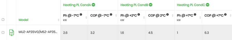

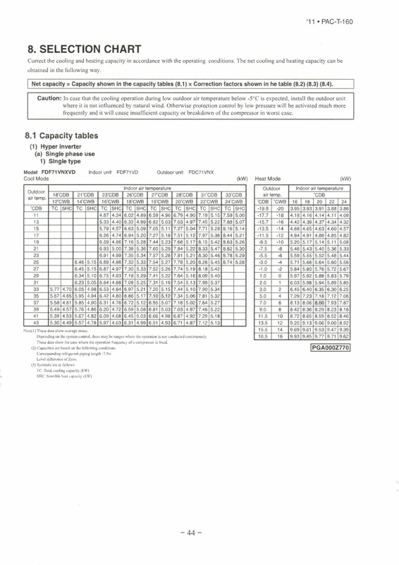

Hallo allemaal
Wij maken gebruik van een mitsubishi fdc71vnx-w buiten unit om onze woning mee te verwarmen en te koelen
Nu had ik graag de bij de verschillende buiten temperaturen behorende COP geweten maar kan hier verder niks van vinden op het WWW.
wat ik wel heb gevonden is het volgende (zie afbeeldingen) maar hier krijg ik geen pap van gemaakt,ik weet niet hoe ik dit moet lezen en of om kan zetten naar een COP waarde.
Dus als iemand mij uitleg kan geven ,heel graag
Bvd Grad

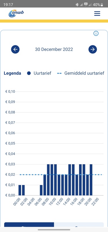

  • w00key
  • Laatst online: 00:26
MotorBeast schreef op donderdag 29 december 2022 @ 19:24:
vanwege klimaat @w00key is dus in mijn ogen fors verspillend bezig met lekker knallen in de nacht omdat het zo lekker goedkoop is), maar het wordt hier vaak te rooskleurig voorgesteld.
Niet elke kWh is hetzelfde. Wat jij verspillend noemt is juist het meest eco wat je kan doen - groene stroom dat gratis wordt weggegeven, dat is namelijk het enige dat €0 biedt op EPEX en Nord Pool opslaan in je huis.
Dat is een heel stuk groener dan dat onzin met Garantie van Oorsprong, je koopt op de piek uren alsnog stroom van kolencentrales in en vergroent het door 0.2 cent per kWh aan een windmolenpark te geven. Dat helpt absoluut niet, i.t.t. echte opslag in batterijen of door load shifting.
Batteries aren't the only way to store energy. Here's another. en Why Every Home Should Be a Thermal Battery
Ik gebruik mijn thermische batterij om enkele kWh elke dag te verschuiven van de meest belastende uren rond de ochtend en avond naar de groenste momenten, als meer "24/7 stokers" zoals jij dat ook doen scheelt het een hoop op het stroomnet. Op een dag als 14 december scheelt dat ~4 kWh aan piekbelasting door mijn airco om 0700-1000 en 1700-1900 stil te zetten.
Daarnaast is een modern, goed geïsoleerd huis prima te gebruiken als lange termijn opslag. Laad het op bij warm weer een fantastische COP en gebruik dat als het vriest. Op Eurovent-certification, Heating PL CondC (+7) / D (+12) = COP van 4.7 en 5 met mijn set.
Logger op een onverwarmde ruimte op de 1e verdieping - wordt indirect verwarmd door open deur in hal bg of unit op slaapkamer, en de zon als die schijnt.
Afbeeldingslocatie: https://tweakers.net/i/TCDTPB04Ca0UHn3Iakev3u95uqQ=/800x/filters:strip_exif()/f/image/VQcwv3EJJMVgXiC930YsQvqq.png?f=fotoalbum_large
Dit is lastiger te schatten, maar ~1C opladen in beton kost ongeveer 10 kWh elektrisch, ~40-50 kWh thermische energie. Begin november had ik dagen met verbruik van 1-2 kWh, t.o.v. ~5 kWh voor temperatuur op peil houden. Temperatuur iets terug laten lopen kan prima, er was voorspeld dat het snel weer warmer werd.
Het wordt vannacht 7 / morgen 12 graden met een EPEX stroomprijs van 0-3 cent, perfect weer om dat een extra boost te geven. Wind op zee staat op al een paar dagen op een benuttingspercentage van 98%+ en morgen wordt niet op gemaakt doordat iedereen al vrij neemt / industrie is dicht.
[edit]
Load shifting met L/W voorbeeld: https://gathering.tweakers.net/forum/view_message/73947982
En opslag / teruglevering met batterij: https://gathering.tweakers.net/forum/view_message/73776748
Dat zijn oplossingen om echt groen om te gaan met energie; door dat onzin met salderen denken mensen teveel dat elke kWh gelijk is.
[ Voor 5% gewijzigd door w00key op 30-12-2022 02:07 ]

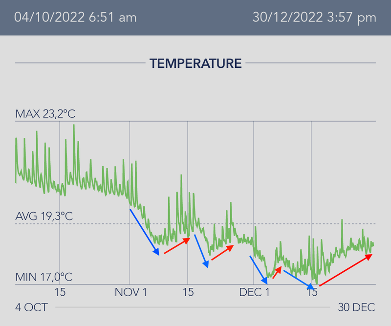

  • ffaccountje
  • Laatst online: 12-12-2025
Jorrit79 schreef op donderdag 29 december 2022 @ 12:08:
In je verhaal is het niet duidekijk wanneer je die verlaging van SP 20 instelt. Is dat ‘s nachts? Afgelopen nacht hier van 20 naar 19 gezet en fan op orkaan kracht( stand 4, heb dezelfde unit als jij). Hij heeft de hele nacht continu rond de 195wh gedraaid. En geen enkele pendeling. Nu naar stand 3 gezet en dan past hij hem automatisch lager in en begint (zojuist) met zijn eerste pendel. Dus ik ga zo maar de temp 1 graden verhogen denk ik.
(Verder spelen oppervlak, isolatie, buitentemp enz mee wat voor jou beter/anders kan werken)
Vannacht geprobeerd maar precies tegenovergestelde gedrag, wat ik ook wel verwacht. Vannacht van 21 naar 20 gezet met stand 4, verbruik schoot gelijk x2 omhoog. Wat niet gek is hij zit niet meer in zijn eigen lucht te bakken en denkt dat het kouder is geworden dus gaat bijstoken. Is daarna wel geleidelijk gedaald maar wel nog 200W bovenop wat hij daarvoor deed met setpoint 21 en stand auto. Gek genoeg was de hele kamer 22 graden geworden met SP 20, daarvoor tussen de 19 en 21.5 met SP 21.
Had al eens eerder geprobeerd in de nacht op stand 1-2 te zetten dan daalt inderdaad het verbruik flink maar dan koelt de ruimte wel af, warmt heel lokaal op.
Mijn unit zit aan een buitenmuur bevestigd wellicht meet hij het makkelijk iets kouder dan het daadwerkelijk is?

  • GermanPivo
  • Laatst online: 20:30
Verwijderd schreef op vrijdag 30 december 2022 @ 10:45:
Ik vind nergens een goede tabel/grafiek met de COP tov de buitentemperatuur, of is dit per toestel te verschillend? In de uitgebreide catalogus van Mitsubishi vind ik ook enkel een SCOP, maar geen COP's voor een bepaalde buitentemperatuur.
Ik vind dit wel belangrijk om uitspraken zoals deze in perspectief te plaatsen:
De meeste grafieken die ik vind slaan op LW-warmtepompen en het is wel bekend dat die veel verbruiken bij een te hoge watertemperatuur, maar moet je bij een LL dan de luchttemperatuur in beschouwing nemen of zo?
Per apparaat verschillend, maar kijk vooral hier even: https://www.eurovent-certification.com/en/
[ Voor 3% gewijzigd door GermanPivo op 30-12-2022 11:05 ]
Bedankt, dus als elektriciteit per kWh 3x duurder is dan gas, dan is de WP die wij gekozen hebben zelfs bij -7 nog steeds voordeliger dan op gas verwarmen (nog los van het warmteverlies in de ondergrondse radiatorleidingen)
Afbeeldingslocatie: https://tweakers.net/i/PNJQHihjYCzhYjTIcY9t_NcmJt8=/800x/filters:strip_exif()/f/image/udnTX8I127kyORB6WS7u0D1e.png?f=fotoalbum_large
[ Voor 4% gewijzigd door Verwijderd op 30-12-2022 11:07 ]
