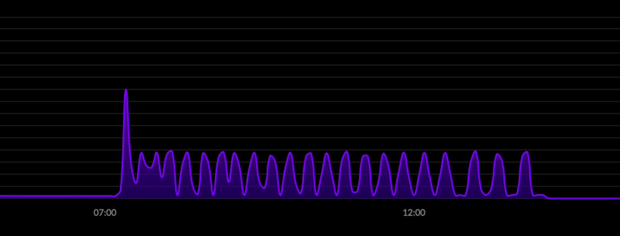

  • yuumai
  • Laatst online: 17-11-2025
Ik heb een Panasonic TZ airco waarbij een resonantie zit bij bepaalde compressorsvermogens. In opname onder is van 0-10 seconde het lawaai te horen, tweede stuk loopt de airco rustig.
https://1drv.ms/u/s!AmXURVjEMQD5gboWdq6SYK8eyygvOA?e=9pcjhu
Dit heb ik met name als ik de ruimte opwarm naar het setpoint, bij warm houden loopt de airco rustig. Maar dan nog... dit lijkt me niet normaal? Of is er bij bepaalde vermogens altijd wel een resonantie te vinden? Wat kan de oorzaak zijn?

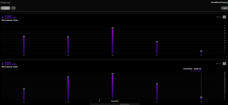

  • Faece
  • Laatst online: 28-06 19:01
Afbeeldingslocatie: https://tweakers.net/i/slUzAYihlnXdWeUmf_mSMVFL2pg=/x800/filters:strip_icc():strip_exif()/f/image/NwDeSHR5VHX4qSEnixbFOz5u.jpg?f=fotoalbum_large
Aan mijn huidig energiecontract was dit goedkoop stoken deze maand. Dit is mijn algemeen electriciteit verbruik van mijn volledige huis inclusief mijn verwarming.... Nieuw contract gaat volgende week in. Dan is het x4. Toch maar weer de vloerverwarming aansteken met mijn propaangas....
Verwarmen deed ik constant tussen de 20 en 21,5 graden met best een grote m³ (270)

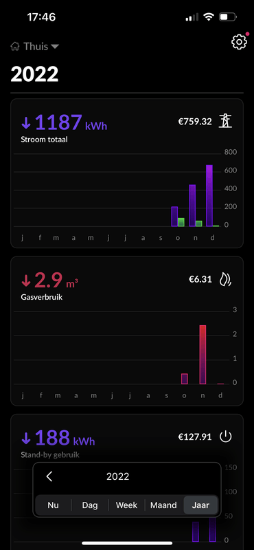

Hoi,
Jouw verbruik is niks vreemds hoor! Die extreem koude dagen/nachten vragen gewoon veel van de L/L wp.
Ik schrok ook van het verbruik (inmiddels op 667kwh deze maand), maarja..met 5000kwh opbrengst van ze zonnepanelen zal het wel goedkomen.
De enige tip die ik je kan geven, steek elke avond een kaarsje aan en bid tot onze lieve vader dat het weer zacht blijft zonder vochtigheid..zullen we zeggen ca. 8-10 graden😜
Mijn verbruik sinds ik mijn P1 meter heb:

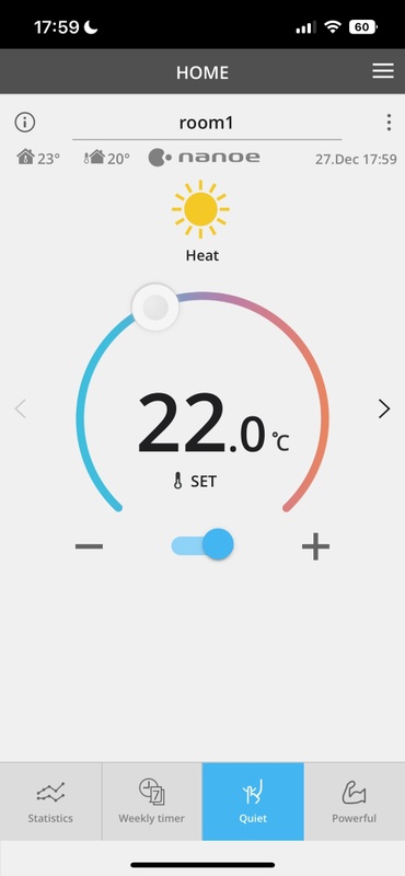

  • feenstra
  • Registratie: December 2022
  • Laatst online: 17-03-2024
yuumai schreef op dinsdag 27 december 2022 @ 11:36:
Ik heb een Panasonic TZ airco (..)
Ik verwarm nu bijna een maand met een Bosch en ervaar helaas diverse problemen die door Bosch niet opgelost kunnen worden. Het verwarmen gaat prima, maar de aansturing hapert. Mijn leverancier kan als enige alternatief Panasonic aanbieden. Ik overweeg dat aanbod te accepteren.
Een belangrijke vraag die ik heb en nog niet beantwoord kon worden:
Als je de timer gebruikt via de app, kan je dan de quiet mode kiezen? Blijft de quiet mode actief, als de airco (via de timer) opstart? Dat is bij Bosch namelijk niet het geval. Je kan zelfs de quiet mode niet eens activeren via de app... alleen via de afstandsbediening 8)7.
Dus op afstand de airco inschakelen als je in de avond laat thuis komt levert boze buren op bij mij (terecht, overigens). Bij Bosch is het ook zo dat na het opnieuw opstarten deze stille modes weer gedeactiveerd wordt. Zeer hinderlijk.

  • feye1

@feenstra
Die app lijkt wel als 2 druppels water op die van panasonic

redbullwaning schreef op dinsdag 27 december 2022 @ 18:56:
Is het 20 graden buiten bij jou?
Dat is de app van Panasonic.... in demo modus. Helaas is het geen 20 graden hier buiten :P

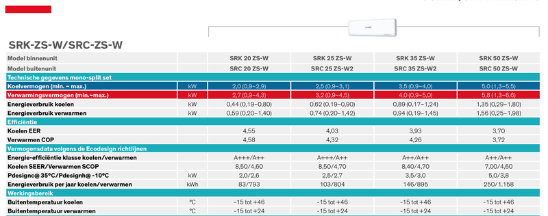

  • arie-verdetti
  • Registratie: Mei 2022
  • Laatst online: 23-07 15:27
deze maand tot nu 226 kilowatt verbruikt aan verwarming. geen gas bijgebruikt.
2 x 50 M2 met 2x mhi srk-50zs
ben best tevreden over het verbruik.

Nog een extra vraag.
Ik zag hier wel eens passeren dat mensen hun binnenunit enkel op ventilatie/fan stand zetten om andere kamers "mee te verwarmen" en mee te profiteren, hoe zit dat?
Dat is dan voor een multisplit en andere binnenunit/kamer vermoed ik. Maar hoe zorgt die stand dan voor verwarming? Overtollige warmte van de unit waar je wel echt warmte vraagt? Of de uitblaaswarmte van een ventilatiestand is standaard x graden waardoor je opwarmt maar gestaag?
Of is het enkel voor bepaalde merken?
Of (and that's very likely) heb ik het gewoon helemaal verkeerd begrepen.
Ben benieuwd!
zonnewarmte verspreiden is hier al aangehaald, maar ook ’bleeding’ bij een multisplit. Slechts 1 binnenunit aan en bij 1 andere (of meerdere?) enkel de fanstand opzetten. Er zou in de leidingen wat warmte kunnen ´weglekken´. Mijn installateur zei me dat dit echter zeer beperkt zou zijn.
Ik zoek nog steeds zelf die fanstand in de panasonic app. Geprobeerd op de NanoeX stand, maar buiten wat knipperen van de powerled doet die niets, lamellen gaan ook niet open. Dus mocht iemand weten hoe ik dee fanstand van een panasonic multisplit kan aanzetten?
2,9m³ in 3 maanden tijd voor alleen douchen en warm water... dat klinkt nog steeds erg weinig. Jij bent de enige die doucht en dan 1x per week of zo? :+ ... <knip! beetje offtopic bij nader inzien, persoonlijke hygiëne hoort thuis in een ander topic>
Wij zijn een gezin van 4 maar hebben voor warm water gemiddeld een weekverbuik van 3 a 4m³ en dan zijn we geen lange doucherts(is dat een bestaand woord? :p)

  • Registratie: November 2022
  • Laatst online: 04-08 21:28
Bedankt allemaal zo ver.
Ik heb vanacht op 18 max gezet, van 20 auto. 2 dagen geleden bespaarde ik dan 100 watt per uur.
Als ik nu terug kijk, was die zuiniger op 20 auto... 😮 Zal wel aan het pendelen zijn geweest. Vannacht maar eens gewoon op 20 auto laten staan en vergelijken .. alleen is het vandaag alweer veel warmer buiten... 😑
Afbeeldingslocatie: https://tweakers.net/i/LMDQRR1iAvWm3ic5noAyf_d6-YM=/232x232/filters:strip_icc():strip_exif()/f/image/zeDVMSXvHPUPxBvnymSQZlFe.jpg?f=fotoalbum_tileAfbeeldingslocatie: https://tweakers.net/i/pxLGK9SIuN777Lo2jbSa10LVywI=/232x232/filters:strip_icc():strip_exif()/f/image/RtBRpzlT9CWdx6O8CSbjRiZt.jpg?f=fotoalbum_tile
1e foto is 18 max 2 dagen terug. De pieken zijn denk ik onzE oude vriezer die al onze energie opvreet. 2e is 18 max vannacht, een stuk onrustiger
[ Voor 59% gewijzigd door xHEMANx op 28-12-2022 09:06 ]
MHI single-split SRK35ZS-W, '65 woning, oud dubbelglas, spouw volgespoten (wol). 76m3 woonkamer.

Ik pas hier juist nachtverhoging toe omdat ik dan vanwege dynamisch tarief heel goedkoop wat warmte kan bufferen. Het vreemde is alleen dat ik zonder de 'juiste' demand control eigenlijk helemaal geen verschil zie in verbruik tussen de setpoints. Het lijkt vandaag bv juist iets meer te gebruiken vanaf het moment dat het naar 1 graad lager setpoint gaat.
Vooralsnog snap ik er nog de ballen van dat ik prima naar laag vermogen kan gaan als ik het op 40% demand control zet maar ga pendelen als ik het op 100%, auto of uit zet. Fan speed auto en de unit hangt centraal.

Zeker met deze temperaturen buiten is 2x 3 uurtjes opwarmen @ ~50% capaciteit (800W) voldoende om een dag warm te hebben binnen. Voor extra comfort laat ik de airco wat extra draaien nu het zo goedkoop is, met een totaal van 6-10 kWh per dag. Op de laatste dag met data stond de dagtotaal op 24 kWh voor €3.11 (all in) :P
Ja quiet kan via app aan en uit gezet worden.
Zet je hem aan dan zal je programma ook in quiet blijven --> zet je de quiet uit dan zal je programma zonder quiet verder draaien. Valt ook iets over te zeggen.
Quiet staat dus aan of uit maar staat niet in de programmering, start je programma op met quiet modus aan, zal die dus blijven en moet je hem zelf uit zetten.
Tenzij andere panasonic users mij de truc leren om het mee te programmeren :P

Afbeeldingslocatie: https://tweakers.net/i/UdaAYSU3gNaqHauB0PqV3nrxKWA=/x800/filters:strip_exif()/f/image/qUJEUq8yCgtFLkjoq0pSIMOj.png?f=fotoalbum_large
Onze Gree Amber 3.2 unit verwarmt de huiskamer (ci.125m3/ huis uit 1987) probleemloos tussen 7:30 - 22:00, maar de combi met de CV ketel zorgt toch voor een aangenamer huis, dus schakel ik deze bij. De CV draait telkens een half uurtje om 7:00, 17:00 en 22:00. Het huis blijft hierdoor aangenaam (stralingswarmete muren/ meubels) en het gas verbruik valt erg mee. Moet wel zeggen dat de CV ketel op half vermogen loopt en zichzelf regelt op de buitentemperatuur. Voor nu werkt dit het beste!

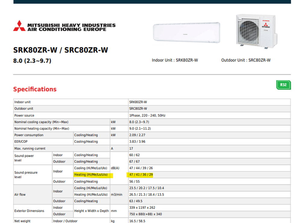

Vandaag een offerte gekregen om de begane grond te voorzien van een airco. Hierbij kregen we 2 voorstellen. Dit is de situatie:
- Begane grond met open keuken, 72m2, 187m3. Hiervoor hebben we een offerte gekregen voor de LG PC24SK (6,6 kw koelen en 7,5 kw verwarmen).
Alternatief is de Mitsubishi SRK 80ZR-W (8kw koelen en 9kw verwarmen)
We hebben een 2 onder 1 kap woning uit 1971, volledig gerenoveerd en geisoleerd en voorzien van tripple glas.
De LG zou qua vermogen toereikend zijn volgens de installateur. Toch adviseert hij de Mitsubishi om zo meer overcapaciteit te hebben. In de winter zou deze minder kans op defrost hebben als het buiten vriest?
Het idee is om, als dit kan alleen te verwarmen met de airco. Is dit reëel? Of ben je met een airco nog altijd afhankelijk van verwarmen met cv? Warm tapwater even buiten beschouwing gelaten.
En als het verwarmen alleen met de airco mogelijk is, volstaat de LG, of is het inderdaad aan te raden om de Mitsubishi te pakken met meer overcapaciteit?
En wat zijn de ervaringen met beide merken en types?

Beide een slecht idee. Het is al heeulll vaak voorbij gekomen in dit topic. Maar als je een enkele unit groter dan 5kw plaatst dan is dat niet te doen qua geluid. Ik kan me ook bijna niet voorstellen dat je zoveel vermogen nodig hebt.
Niet een LG nemen (defrost interval) en een 5 kw MHI max of anders doe je 3.5 x 2.
Ga je in berekening dan niet uit van het aantal m3 wat je wil verwarmen of koelen? Hiermee komt de installateur op dit advies.
De unit zou achter in de open keuken komen te hangen en moet 11 meter de ruimte in blazen. Wellicht dat dit meespeelt in het advies?
Het bedrijfsgeluid zal sowieso minder worden als de ruimte op temperatuur is ga ik vanuit?
  • Nism0
  • Laatst online: 03-08 12:05
petertje30 schreef op donderdag 29 december 2022 @ 08:42:
Achter in de keuken hangen en 11 meter blazen is ook een slecht idee ;) .
Ik zou deze installateur links laten liggen. Dit zijn echt hele slechte adviezen.
Lees even goed dit topic door. Een airco size je niet enkel op m3.
Ik heb de specs er even bijgepakt en deze unit produceert minimaal 29db. Dat is best al wat lawaai. En om de hele ruimte goed te vullen zal je zeker in standje 2 of hoger draaien (36/41 db). Dat is niet te doen.
Dikke spijt als je voor deze oplossing gaat. Gegarandeerd.

xHEMANx schreef op donderdag 29 december 2022 @ 09:12:
Maakt dat veel uit qua gebruik vergeleken met de eerder toegepaste nachtverlaging? 1.25kwh voor 1 airco is niet veel... Ik heb hem vannacht op 20 auto laten staan en bij mij heeft hij van 12 tot 9 uur 2.5kwh verbruikt. Min het verbruik van mn koelkast en vriezer. 0,090kwh x 9 uur = 0.81 2.5-0.81=
1.69 kwh verbruik voor de airco alleen.
(Pfff iemand een zuinige vriezer te koop? 😅)
Wat wel interessant is, is dat boven en beneden de units precies evenveel verbruikt hebben.
Dat zou betekenen, dat als je boven verlaging toepast en sochtends weer een verhoging en beneden niet, dat je het verschil kan zien tussen het verbruik ongeacht het weer, want dat is voor beidde units hetzelfde.
Dag erna precies andersom, beneden verlaging en boven niet. Dan zal je best een leuke vergelijking hebben.
Of hebben je keuken en woonkamer unit nog invloed op elkaar?? (Lees: zit er een deur/muur tussen?)
Waarschijnlijk niet (veel) met de huidige buitentemperaturen. De warmte leek al in alle hoeken van de kamers verzadigd te zijn. Het feit dat ik het setpoint heb moeten verlagen van 21 naar 20 in de woonkamer omdat het te warm was zegt al genoeg. Waarschijnlijk dat de resultaten op dit moment niet of nauwelijks zullen verschillen.
Indien het buiten kouder is, zoals halverwege december, zal dit uiteraard meer winst opleveren.
Ik ben nu overigens op het werk, heb alle airco's op maximaal blazen gezet, setpoints ongewijzigd gelaten en buiten is het tot aan de middag ongeveer dezelfde temperatuur als afgelopen nacht (max ~2 graden verschil).
Ik ga rond 13:00 de standen opnieuw opmeten, dan is wederom 6,5 uur voorbij met nagenoeg dezelfde buitentemperatuur als afgelopen nacht. Dan kom ik op betere waardes uit om te vergelijken dan dat ik wacht tot vannacht, wanneer het verschil met de buitenlucht ~5 graden zal zijn.
Dat is inderdaad wel grappig om te zien en mij bij eerdere metingen opgevallen. De ruimte boven is ook nagenoeg exact dezelfde afmeting als de woonkamer en beide worden door eenzelfde type unit verwarmd. Alleen boven zijn meer deuren (die dan wel openstaan) en heb ik de airco standaard op maximale stand staan, behalve als ik naar bed ga vanwege het geluid. Beneden staat de fan doorgaans op auto.
Nu weet ik niet hoeverre de verschillende indeling van deze ruimtes invloed heeft op de luchtstroom/verbruik en in hoeverre het verwarmen beneden er voor zorgt dat boven ook al voor een gedeelte zal worden mee verwarmd, maar het is mij eerder al opgevallen dat de waardes telkens erg dichtbij elkaar liggen.
Tussen de woonkamer en de keuken zit nog een deur, maar die staat standaard open. De unit in de keuken staat op 18 graden en dan wordt het alsnog 21 in de keuken. De lamellen staan op de deuropening van de woonkamer gericht zodat die ook de woonkamer gedeeltelijk meehelpt verwarmen.
Ik wil ook nog eens testen met de soortgelijke buitentemperaturen als nu om de keukenunit helemaal uit te schakelen. Kijken of de woonkamerunit het trekt om zowel de woonkamer en keuken op temperatuur te houden. Zolang het in de keuken een graad of 18 blijft is dat in voor mij voldoende.
Momenteel krijg ik het met de airco aan niet kouder dan 21, tenzij ik eco modus toepas. Dan gaat er nog wel een graadje of 2 vanaf.
Zijn er overdag enkel om wat boterhammen te smeren en in de avond is die ruimte al gauw te warm wanneer je begint met koken.
Afbeeldingslocatie: https://tweakers.net/i/vxTrbMix61emOcuCBtaAVJdBtIc=/800x/filters:strip_icc():strip_exif()/f/image/E6M42NTZ4sA2GkrIcBJznkU1.jpg?f=fotoalbum_large
