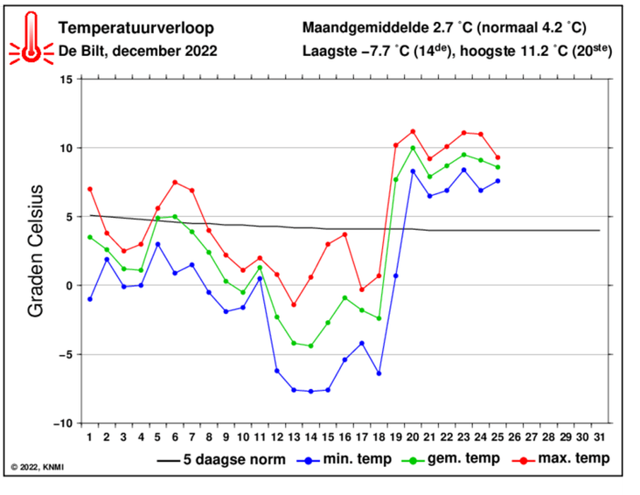

Hebben meer mensen met deze temperaturen defrosts? Ik verbaas me erover dat de unit dat doet met maarliefst 7(!) Graden buiten. Zelfs volgens de app is het 5,5 graden. Op dit moment heb ik een defrost, en vorige week had ik er een toen het zo'n 8 graden was.
Het gaat om een MHI 35 ZS.
  • Stoffa
  • Laatst online: 08-08 17:16
Maarten_tzr schreef op zaterdag 24 december 2022 @ 23:33:
Ik niet.
35 ZSX, logboek erbij gepakt, 18 December de laatste defrost.
Hoe weet je dat het een defrost is en niet iets anders? Zoals temperatuur bereikt en daarom even uit?

Waah schreef op zondag 25 december 2022 @ 00:17:
Gaan de lamellen van de binnen unit dan dezelfde stand als bij een defrost?
Ik pas 's nachts nu een verlaging toe van 3 graden. Van 22 naar 19. Daarbij zet ik de ventilatiestand op 3 zodat het erl egaal warm blijft. Hij gaat dan nooit in die stand staan met de ventilator uit. Ik heb nog nooit echt gemerkt dat hij vond dat hij de temperatuur bereikt had, maar ik weet dus ook jiet goed hoe dat eruit ziet.
En toen ik naar de buiten unit liep dacht ik hetzelfde geluid te horen als bij een defrost (beetje snerpend).

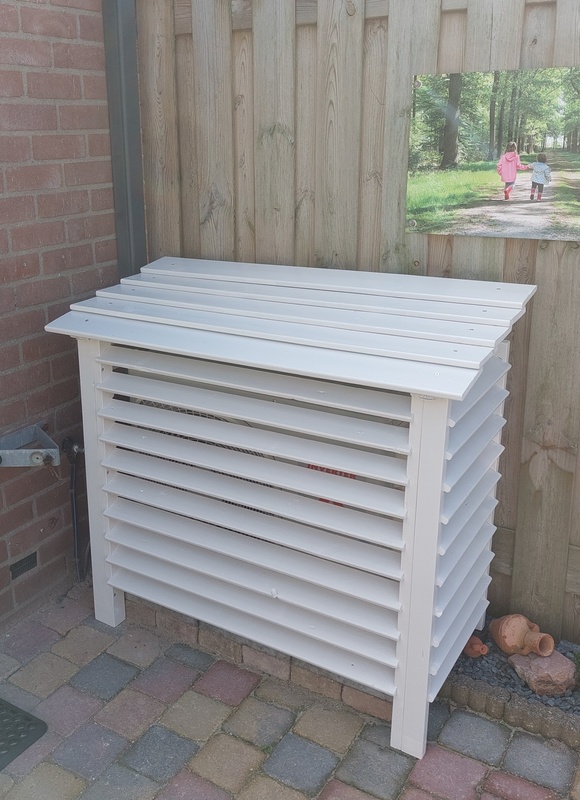

Zou het voor de levensduur van je buitenunit goed zijn om een afdakje zoals dit te voorzien?
Afbeeldingslocatie: https://tweakers.net/i/Ddcp_BIPzeCmyEaNxIPwIaCyOsM=/234x176/filters:strip_exif()/f/image/WmUZB4R8K7YriPfJC28GZyvW.png?f=fotoalbum_medium
  • Martin7182
  • Registratie: Juni 2020
  • Laatst online: 00:22
sloth schreef op maandag 26 december 2022 @ 10:17:
Geen idee :*)
Afbeeldingslocatie: https://tweakers.net/i/VNQZJot7fMqPYf0fgQdSd8N6v7U=/800x/filters:strip_icc():strip_exif()/f/image/1UJT4rLO9S7Z5I3oM3yJTQhr.jpg?f=fotoalbum_large

Afdak/omkasting is zeker goed voor de levensduur van de buitenunit, ook voor het insneeuwen/regenen, mits er voldoende luchtcirculatie is…Afbeeldingslocatie: https://tweakers.net/i/OOTElRYtv2r1edipnwJDuShI-Qc=/x800/filters:strip_icc():strip_exif()/f/image/izT3UEfulNe2uh0aP4HmnSq1.jpg?f=fotoalbum_large

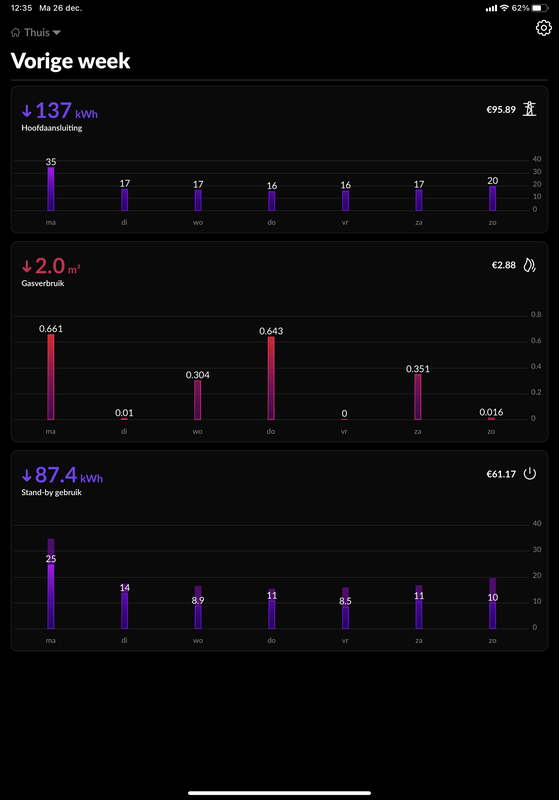

Kijk soms met enige afgunst naar verbruikscijfers die hier regelmatig langskomen. Ons jaren-'50-huis (vrijstaand) heeft ingrijpende isolatiemaatregelen achter de rug, maar de meeste tussen de 25 en 40 jaar geleden. Toen top, nu nog matig op z'n best, hoewel de temperatuur van een buitenmuur (16,5°) op dit moment gelijk is aan die van een binnenmuur, dat lijkt me positief. De airco houdt de woonkamer (>250 m³, 20 meter glas) met setpoint 19° strak op 19,3°, 24/7.
Ik heb een berekening gemaakt van het gewogen prijsniveau van mijn verwacht jaarverbruik van 10.500 kWh en kom op gemiddeld €0,70/kWh, maar ik ben geen rekenwonder.
Onderstaand afgelopen week, gisteren inclusief kokkerellen op eerste kerstdag met een oven, twee Airfryers en een magnetron.
Afbeeldingslocatie: https://tweakers.net/i/F40St-cgCFxoyZtyturmwMT9ctQ=/x800/filters:strip_exif()/f/image/lrR5ZWmFJCBeENBpXlfLjJ1C.png?f=fotoalbum_large

Ik sta voor week 51 ook op 113 kWh, dus zo gek is dat niet. Ik heb wel de AC nog op een aparte smart plug van HomeWizard, deze geeft 52.8 kWh aan. Je kan dat niet x52 doen voor een huuuuuge verbruik getal, ik kom voor 2022 tot nu toe op 4119 kWh totaal, waarvan 1285 kWh verwarming/koeling met L/L. Als je mijn profiel doortrek voor jouw weekverbruik zit je misschien op 4200/113*137 = ~5100 en niet 10500.
Week 50 toen het kouder was staat de teller op 173 kWh totaal 102 kWh AC.

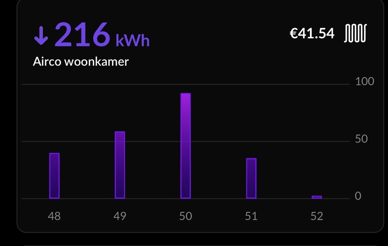

Ik zit tot nu op 216kWh voor de maand december om 155m3 warm te houden en de gehele maand 24/7 met een Daikin Perfera R 3,5kW zonder nachtverlaging.
Afbeeldingslocatie: https://tweakers.net/i/psX1Je8LAha3LcZQjUeRdOE05Jo=/800x/filters:strip_icc():strip_exif()/f/image/0O5UVGy8sqFpT6iA86Stvm0Y.jpg?f=fotoalbum_large

Ik zit tot nu op 216kWh voor de maand december om 155m3 warm te houden en de gehele maand 24/7 met een Daikin Perfera 3,5kW.
Goeie isolatie dus, zelfde machine, halve woonkamer, dubbele vebruik.

Servee schreef op maandag 26 december 2022 @ 13:58:
186kWh voor ongeveer hetzelfde volume, met deze temperaturen wel afgestapt van 24/7 ivm pendelen, stook nu op 21 - 22c graden om pendelen te voorkomen.

Afbeeldingslocatie: https://tweakers.net/i/2HtgXLvziVz4DwoCOVac_m32tO8=/x800/filters:strip_icc():strip_exif()/f/image/Ch7DsCUIdSIFdR06DsVIkzBu.jpg?f=fotoalbum_large
Is het mogelijk om op deze buiten unit 2 keer een 3,5 kw binnen unit aan te sluiten...

Afbeeldingslocatie: https://tweakers.net/i/8BzUPh6IhdgZUePBuUAI4dinODc=/full-fit-in/4000x4000/filters:no_upscale():fill(white):strip_exif()/f/image/KXeH43FQPKBroM3lDttDjuMh.png?f=user_large
Afbeeldingslocatie: https://tweakers.net/i/LKH-9Qu37MTLaS6JrPuXdS24QqE=/800x/filters:strip_exif()/f/image/fEVq6kEx9IVYng2lFQyCABs7.png?f=fotoalbum_large
[ Voor 5% gewijzigd door Servee op 26-12-2022 15:59 ]

Gisteren hebben wij 11kwh verbruikt voor 200m3 op 20-20,5 graden en dag ervoor 10,5kwh. Unit gaat nu snachts uit, maar blijft aan als we enkel paar uurtjes weg gaan.
Heb pas sinds aantal dagen losse homewizard meter voor mijn airco, dus kan helaas het verbruik nog niet goed zien. Totale verbruik volledige huishouden 814kwh. Daar zal de helft door de airco zijn verstookt schat ik..
Wel een hoop liggen testen overigens, vooral met de vrieskou temperaturen, daar bleek het toch wat voordeliger om de CV ook even mee aan te zwengelen om de ergste kou eruit te krijgen.
