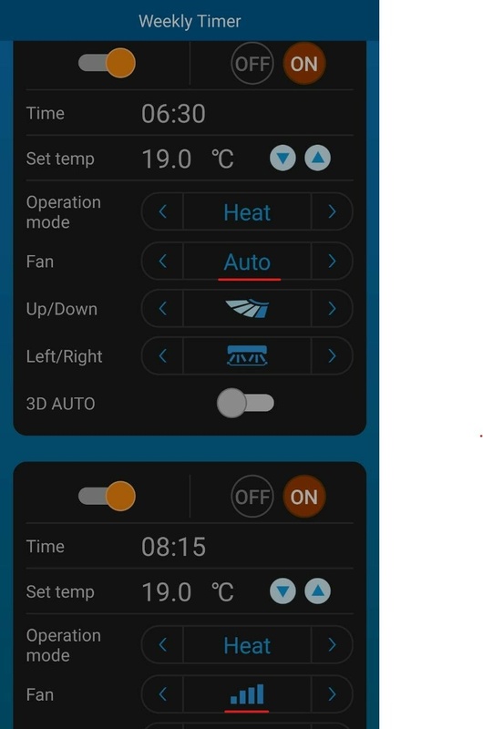

Gister 21 auto om de kamer op te warmen. Werdt uiteindelijk 19 graden. Duurde wel erg lang.
Vandaag 23 eco. Kamer opwarmen een stuk sneller. En uiteindelijk heeft hij setpoint 20.5 dus lager verbruik dan 21setpoint auto.
So far so good. Ik ben wel content met de eco nu.

In de app heb je 4 standen voor de hoogte van je luchtstroom. (Ik heb geen wifi) als jullie hem in de app op 45 graden zetten, dus de 2e hoogste stand, wat voor stand is dat op de afstandsbediening? De 2e hoogste of de 3e hoogste stand?
Wil iemand dat eens vergelijken?
Ben ook benieuwd welke stand dus mist in de app.

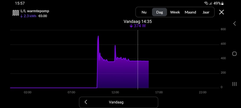

Ok dus zoals gisteren beloofd wat screenshotjes rond het verbruik
Situatie nog even herhalen :
Recent huis gekocht uit 1978 (juli) verhuisd in september, intussen hebben we HR++ ramen waarvan de buitenafwerking nog niet volledig is omdat ze net werden vervangen in de vrieskou en kitten kon dan niet. Maw de kou kan makkelijk binnendringen in onze spouw en de omlijsting binnen in kan ook nog wat dichter.
Dak is intussen ook geïsoleerd.
Tegen april wordt ook onze spouw opgevuld (overal lange wachttijden)
Ons huis heeft een grond oppervlak van 100m², 1e verdieping schat ik een 90m² want schuinte van ons dak aan ene kant en dan met volledige schuinte in de zolder komt daar nog een 65m² boven op.
We gebruiken een Panasonic Multisplit met 4 binnenunits en een multi met 3 binnenunits
De screenshotjes zijn van diegene met de 4 aangezien daarmee de leefruimte (veel) en de twee slaapkamers (sporadisch) worden verwarmd en dus de belangrijkste. Die verwarmt verdeeld over 3 ruimtes ongeveer een 200m³.
Ik zet de screenshots gewoon in volgorde hieronder. Die zondag was de laatste dag van de bijtende kou defrost op defrost op defrost. Maandag en dinsdag ga je het zien met dezelfde warmtevraag ongeveer maar gewoon betere temps en dan zul je vanaf woensdagavond zien dat ik ze uit zet 's nachts maar wel laat doorpruttelen overdag. En nu ben ik vandaag ook eens aan het kijken wat het doet als ik het overdag uit zet.
En dan ga ik voor mezelf beslissen wat er ideaal is qua comfort en verbruik.

fhwstam schreef op donderdag 22 december 2022 @ 20:22:
Ja exact. Als je setpoint hetzelfde laadt maar je zet fanspeed op maximaal dan zal het verbruik ook hoger gaan zijn (en vermoedelijk een hogere ervaren temperatuur in de ruimte met veel lawaai) dan als je fanspeed op auto of laag laat staan. Want in auto modus zal hij sneller terugmoduleren omdat de warmte rondom de binnenunit blijft hangen (fanspeed niet hoog genoeg). Behalve in het geval van de MHI doet hij dit niet bij maximale stand. Maar je kunt natuurlijk wel de setpoint omlaag brengen in combinatie met hoge fanspeed wat mogelijk efficiënter kan zijn.
Voor mij ging het erom dat hier soms wordt gezegd dat enkel het verhogen van de fanspeed (ceteris paribus) leidt tot minder verbruik. Dat is niet zo. Het verbruik gaat in absolute zin omhoog omdat de warmte weggeblazen wordt van de binnenunit/sensor en hij dus harder blijft doorwerken. Wel zal de ruimte waarschijnlijk een hogere temperatuur gaan krijgen in alle hoeken en is het relatief gezien efficiënter bij de gekozen setpoint. Het kan dan slimmer zijn om setpoint te verlagen in combinatie met hogere fanspeed, bijv. bij afwezigheid of 's nachts.
De praktijk laat hier toch anders zien.
Hetzelfde setpoint, van auto fanspeed naar max fanspeed geeft een lager opgenomen vermogen. Niet hoger dus, maar lager.
Wat naar mijn inziens logischer is, is dat er bij een hogere fanspeed en groter verschil ontstaat tussen de aanvoer en retourtemperatuur (een grotere Delta T) waardoor de WP dus minder hard hoeft te werken en daardoor dus op een lager vermogen kan gaan werken.
Hierbij 2 voorbeelden van gisteren en vandaag, waarbij de setpoint ongewijzigd is en met de Weekly Timer alleen de fanspeed wordt beinvloed:
(Waarom auto fanspeed: we maken ons hier klaar voor de werkdag en dan hebben we deze liever niet op volle snelheid draaien, zodra we de deur uit zijn gaat deze weer naar full speed)
Afbeeldingslocatie: https://tweakers.net/i/VuLyoh49VgEAQaVZi1sB6hOB0zE=/800x/filters:strip_icc():strip_exif()/f/image/aJlvl54OPHKF5nJtC7PlOXTF.jpg?f=fotoalbum_large
Afbeeldingslocatie: https://tweakers.net/i/Hi-h_ZKiYJRBhUp8ZS-zx-LMjkw=/800x/filters:strip_icc():strip_exif()/f/image/MIPbE0mlYzINVauBIm7l0eZb.jpg?f=fotoalbum_large
Afbeeldingslocatie: https://tweakers.net/i/u5xJmkWAG0ExfXe1H6PPHLHoAv4=/x800/filters:strip_icc():strip_exif()/f/image/xoukKHCaolD6wfr26o0VWKmd.jpg?f=fotoalbum_large

Frag1le schreef op vrijdag 23 december 2022 @ 09:45:
Ik ervaar met de ZS het tegenovergestelde dan jouw ervaring met de ZSX. Wellicht dat de hoogte van de setpoint er nog mee te maken heeft? Op zo'n laag vermogen <200 watt komt die van mij in ieder geval niet. Enkel als ik hem echt een stuk lager instel qua temperatuur is het misschien rond de 200-250 watt. Nu op 22 met auto op ~370 watt, op max fanspeed met lagere(!) setpoint van 20 vanochtend ~650 watt. De temperatuur in de woonkamer is dan ongeveer 20 graden.
  • MiBe
  • Laatst online: 13:16
MiBe
Communitymanager
fhwstam schreef op vrijdag 23 december 2022 @ 10:52:
De vraag is dan natuurlijk wel van welke temperatuur je af kwam in de ochtend (met andere woorden, was die 650W om het op temperatuur te krijgen of om op temperatuur te houden?). Ik draai momenteel bijvoorbeeld geen 24/7 dus mijn unit staat in de ochtend ook meer te stampen om het op temperatuur te krijgen.
  • Frag1le
  • Laatst online: 09-08 12:11
Dat is vreemd, is dat zonder Economy Mode, Silent operation en andere limiterende opties aan?
Setpoint van 22 zou hier dan namelijk ook een HK temperatuur betekenen van over de 22.
Bij setpoint 19 is dit 19,5 C en bij setpoint 20 is het 20,7~21 C bij huidige buitentemperaturen.

Hier een ZSX35
Heb hem vannacht ook uit gehad, vanochtend aan gezet. Miss Waah heeft de stekker er nog uit gehad per ongeluk :+ maar hier moduleert die wel terug
Afbeeldingslocatie: https://tweakers.net/i/W2YvYSH3sL-Pj1OYUVs7jxes_cI=/800x/filters:strip_exif()/f/image/cDI1s0pOSTSbUrqMcCTNIkHv.png?f=fotoalbum_large
Momenteel 126w verbruik.

  • Registratie: Maart 2020
  • Laatst online: 30-07 22:36
Gebruikt iemand hier de Melcloud app voor Mitsubishi Electic? Hier zit een zogenaamde weekklok instelling op waarmee je elke dag de gewenste temp etc kan instellen. Top, precies wat ik zocht.
Alleen nu zoek ik me alleen helemaal de * om een tijd van/tot in te kunnen stellen (dus bijvoorbeeld 21 graden van 08:00 uur tot 22:30 uur). Je kunt wel een tijd instellen voor een bepaalde dag, maar die geldt elke keer voor maar 1 uur. Je kunt nergens instellen tot hoe lang deze actie moet duren. Ik Kan me toch niet voorstellen dat je 24x per dag een actie van 1 uur moet instellen? 🤪🙈
Hopelijk heeft iemand het verlossende antwoord.

  • banaliteit
bgrr schreef op vrijdag 23 december 2022 @ 08:38:
Benieuwd wat vandaag je totaalverbruik wordt tov van 24/7 door laten lopen en hoe lang het duurt voor alles weer in balans is rond de 275W
Om hier op terug te komen. In de Daikin app was het verbruik gisteren ('s nachts 6 uurtjes uit) 5,5 kWh en de dag ervoor (24/7) 7,2 kWh.
Het duurde ongeveer 3 a 4 uur om weer op temperatuur te komen. Die paar uur om de boel weer op temperatuur te laten komen deed die ook pruttelend op 300W. Daarna viel die weer terug naar 275W.
Afgelopen nacht ook weer van 19,5 naar 17,5 graden. De vraag die velen hebben is nu natuurlijk vanaf welke buitentemperatuur je weer 24/7 moet verwarmen. Het antwoord dat ik daarop heb is geen idee.
Het meest praktische manier om hierachter te komen is om de opwarmtijden en verbruik in de gaten te houden. Als je straks bijv. 6 uur in de wind / geluid zit om de boel weer op temperatuur te laten komen, of als verbruik significant hoger wordt dan is het tijd voor een afweging.
Misschien dat iemand hier handig is met Home Assistant? Zou wel handig zijn om een metric te hebben voor "opwarmtijd" en "opwarmverbruik" en om dat te plotten tegenover buitentemperatuur. :P

  • AtlAntA
  • Laatst online: 09-08 09:20
banaliteit schreef op zaterdag 24 december 2022 @ 09:11:
Zal ook zeker per huis en gewenst comfort niveau verschillen wat de wijsheid is. Bij mij thuis is 24u stoken rendabel als het warmteverlies over de nacht (2200 tot 0600) meer dan 1 graad is. Daarom heb ik de nachtverlaging op die tijden dan ook op 1 graad gezet. Mijn theorie is dan dat ik een beetje best of both worlds heb. :)
  • Servee
Elk huis is anders, daarnaast speelt ook mee wat de mate van ventilatie, isolatie, locatie van de unit, windsnelheden buiten, relatieve vochtigheid buiten, hoeveelheid aan blote buitenmuur, glaspartij enz enz. Hier heb ik de afgelopen drie dagen respectievelijk 4,1, 4,2 en 4,4kWh verbruikt om 155m3 op een constante temperatuur te laten 24/7 op setpoint 20 met een 3,5kW Perfera.
Vergelijken kun je pas echt als je een identiek huis hebt onder exact dezelfde binnen en buiten omstandigheden en setpoint.
Daikin FTXM35R/RXM35R
  • xHEMANx
  • Registratie: November 2022
  • Laatst online: 11:16
Ik dacht dat je in die homewizard app op een bepaalde dag wel een paar uren kon selecteren om te kijken wat het verbruik in die uren was.
Zou ook niet weten hoe ik dat zou moeten uitrekenen?
Mis ik een optie? Ik wil mn verbruik tot nu (1000 uur) van gister kunnen vergelijken met dat van vandaag 1000uur...

Met engie app uitgerekend.
Afgelopen dagen airco snachts uit.
Gister tot 10 uur 2.68kwh verbruikt (hele huishouden). Gister airco een uur later (8 uur) aan, dan vandaag. 23 eco ongeveer 18.5 graden in huis.
Vannacht aan gehad. Setpoint 18 max. Vanochtend
(7 uur) verhoogd naar 19 auto. 10 uur 2.7kwh verbruik. 😮 Ook ongeveer 18,5 graden in huis.
De rest van de dag kan hij nu op setpoint 19 blijven, ipv 23 eco(=20.5) dus zal uiteindelijk voordeliger uitpakken...
Hmmm... Ik hoop dat mn berekening aan de hand van engie app klopt. Dan laat ik dT ding gewoon altijd aan staan. Nog een paar dagen door testen met dit weer.
MHI single-split SRK35ZS-W, '65 woning, oud dubbelglas, spouw volgespoten (wol). 76m3 woonkamer.

Heb de Daikin nog niet zo lang, en veel verschillende buitemtemperaturen ervaren, zit dus nog even de boel aan te kijken en te monitoren voordat ik het ook echt in ga zetten (zodat ik de juiste temp heb en de juiste vertraging qua aanwezigheid).
Doel is om zo efficient mogelijk te verwarmen en er zo min mogelijk last van te hebben. Is wel zo dat met de huidige settings in de app met een weekprogramma ik het al voor 80% heb zoals ik zou willen. Dus de nood om het verder te automatiseren is nog niet heel hoog

xHEMANx schreef op zaterdag 24 december 2022 @ 09:50:
je kunt wel op het beeld tikken en dan gaat hij in de horizontale modus. Dan kun je met je vinger op het beeld met de liniaal schuiven en die geeft dan het verbruik op dat moment weer. Als je je airco op een energysoccet van homewizard hebt, kun je exact zien wat een verbruik was op een bepaald moment. Afbeeldingslocatie: https://tweakers.net/i/Rb45wuN2p2pjd8ApRNLlSGvgCCU=/800x/filters:strip_icc():strip_exif()/f/image/lsbN0JbCS0mQs5IWBHCBk4hC.jpg?f=fotoalbum_large
O, ja. In de weekmenu's hetzelfde: op beeld tikken, dan krijg je horizontaal beeld met de dagbalkjes en verbruik erboven. Door op een balkje te tikken, krijg je de desbetreffende dag.

Zuinig schreef op zaterdag 24 december 2022 @ 15:58:
je kunt wel op het beeld tikken en dan gaat hij in de horizontale modus. Dan kun je met je vinger op het beeld met de liniaal schuiven en die geeft dan het verbruik op dat moment weer. Als je je airco op een energysoccet van homewizard hebt, kun je exact zien wat een verbruik was op een bepaald moment. [Afbeelding]
Kan geen socket. Dacht dat het handig was om hem direct op het net aan te sluiten. Nooit over nagedacht dat die airco zo lastig in te stellen is en dat ik de energie moet monitoren voor vergelijkingen en dergelijke.
Dus ik ben wel een beetje aan het testen, maar af en toe gooit mn vrouw de droger of de oven aan en klopt mn info niet meer. 😓
Nouja... Ik kom er wel... het duurt alleen iets langer. Iets is beter dan niets. 😊

xHEMANx schreef op zaterdag 24 december 2022 @ 16:30:
je kunt dit ook met je P1 meter(elektrisch verbruik en gasverbruik) maar dan zie je je totaalverbruik van al je apparaten. Een energysoccet is een uitkomst om erbij te nemen (komt dan extra kolom erbij in dezelfde app)als je geen app op je airco hebt, je kunt dan zien wat hij doet bij afwezigheid: wanneer hij pendelt, defrost, verbruik en of aan en uitgaat als je hem met een programma hebt aan/uitgeschakeld.
ik las het verkeerd, het gaat niet bij jou, dat is jammer inderdaad.
https://www.homewizard.com/shop/wi-fi-kwh-meter-1-phase/
Deze plaatsen = opgelost.
Anders een shelly 1pm ergens in een lasdoos.

Nism0 schreef op zaterdag 24 december 2022 @ 17:34:
Zodra ik de goede instellingen voor de airco heb, gebruik ik dat ding nooit meer... Dit uitgezoek is even een fase... Vond ik een beetje zonde geld om een duurdere meter voor aan te schaffen.

Gisteren de gehele dag maar eens weer de airco aangehad om te verwarmen, puur om op een meer duidelijke kostenverschil te komen met stoken met de cv.
Nou wat blijkt, winst is ca.1,79 euro deze dag 't.o.v gasstoken rest deze week, ..niet echt lonend dus om zoveel comfort in te leveren met een L/L wp bij een goede 10 graden buiten
