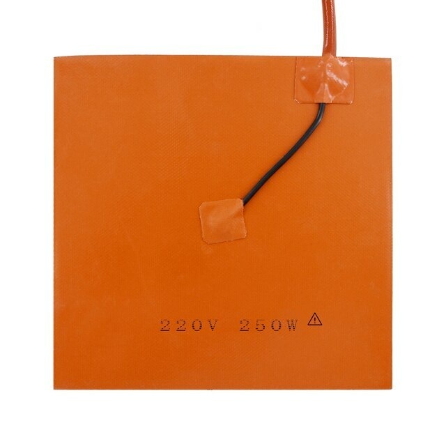

  • certefied
  • Laatst online: 27-07 22:25
Verwijderd schreef op woensdag 21 december 2022 @ 19:09:
Over ijsvorming, vadaag de tracing kabels binnengekregen. Ik ben begonnrn met platte kabel van een meter. Helaas kon de kabels in tracing niet aan de andere kabel solderen. Toen maar de draden met hulzen verbonden.
Ik heb ook een verdeeldoos waar ik de Shelly 1PM in gaat en die zit dan vlak bij buiten unit en die krijgt de stroom direct uit de airco. Van de verdeeldoos gaat de kabel naar de tracing kabel.
De Shelly schakelt dan de warmte gevende kabel in bij de start van de defrost en laat die na defrost ook nog een tijdje door verwarmen.
Daglicht is al vroeg weg nu dus morgenochtend verder met het knutselen. Veel overlappende krimpkous gebruikt om het een beetje 'waterdicht' te kijgen.
Dus morgen de kabel inmeten en kijken wat er van de meter aan kabel eraf moet. Daarna weer krimpkous aanbrengen en die dichtknijpen. Ik denk dat ik er een plakje hete lijm erbij insmelt.
De kabel heeft een vlak materiaal tussen de twee aders. De warmte komt door de weerstand in dat materiaal en de stroom vloeit direct tussen twee kabels.
Het is een soort gecontroleerde kortsluiting.
Ik Ben van plan om ook een warmte lint onder aan de lekbak te bevestigen. Ik had deze in gedachten.
Netjes verdelen over de onderkant zodat de bak goed opgewarmd word en de bak netjes ijsvrij blijft.
https://www.agrishop.nl/2...cs2=80095;0&emcs3=80100;0

Verwijderd schreef op woensdag 21 december 2022 @ 22:52:
Het aanbrengen onder de bak of erin is niet gemakkelijk omdat die niet egaal is. Je hebt haast geen manier van bevestigen. Langs de rand is het bevestigen gemakkelijker en kun contact met het metaal ook beter krijgen
De kabel 5mm dik en 13mm breed dus wel redelijk vlak, wat weer het contact beter maakt.
Ik heb nog een Eurom lint die erop lijkt maar die gaat waarschijnlijk terug omdat ik nu mijn eigen kabel maak.
Trouwens twee meter is boel kabel en de kabellussen mogen elkaar niet raken.
Bevestigen zal niet zon probleem zijn, desnoods lijm ik hem er onder vast. Deze is ook in een lengte van 1 meter maar ga eerst kijken hoeveel lussen ik kan maken zonder dat ze elkaar raken. Hoe meer lussen hoe beter de warmte. Ben wel benieuwd of het ook gaat werken. Ik had hier een flinke bak ijs onderin zitten, maar dat gaf verder geen problemen. Toch heb ik het liever niet want de resonantie zal er niet beter door worden. Ik vermoed dat de unit een stuk rustiger zal lopen als die bak ijs er niet in zit. Alhoewel ik mij niet gestoord heb aan gebrom of iets dergelijks. Dat viel hard mee.

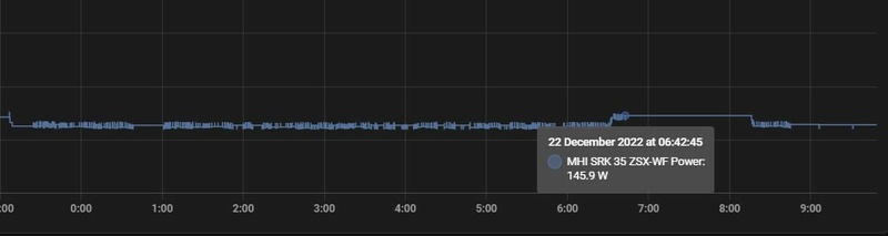

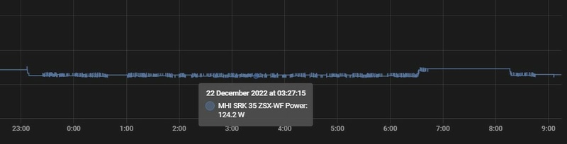

Met deze temperaturen is het verbruik (setpoint 19, max fan) zo laag in de nacht, ~1 kWh (8 nacht uren x 125w opgenomen vermogen) dat je bijna geen kwhtjes kan besparen.
Afbeeldingslocatie: https://tweakers.net/i/mYT4ebTSq87hJoXCzskvsuxUTwo=/800x/filters:strip_icc():strip_exif()/f/image/nDHHG0FVoBo7xmOHSEzQIo8C.jpg?f=fotoalbum_large
Ik betwijfel of dit überhaupt iets bespaart zonder comfort in te leveren. Jouw unit moet dus 's ochtends harder stoken om de ruimte (niet alleen de lucht) 1:1 naar dezelfde temperatuur te brengen als voor de nacht-poweroff.
En stel dat je het niet erg vind dat het 's ochtends 1~1,5 graden kouder is dan 's avonds dan kun je ook ipv de unit uit te zetten een 1~1,5 graden verlaging toepassen, de unit gaat dan de hele nacht ook minder hard stoken omdat er nog een buffertje is van 1~1,5 graden.
Ben benieuwd naar goed vergelijkbare verbruikscijfers, gezien ik dit zelf nog niet getest heb.
(overigens mocht je een dynamisch energiecontract hebben dan is dat verbruik 's ochtends duurder dan doorstoken in de nacht)

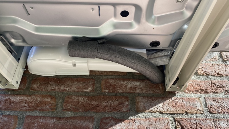

Goede keus dit model voor verwarmen. Ik heb 'm ook zo'n 12 cm van de vloer hangen. In de reclame video van Daikin hangt deze soms op een halve meter hoog. Pas toen ik klaar was zag ik die 6cm in de installatie tekening. Tot nu toe nog geen problemen met dat de unit wat hoger hangt.
Maar er zit aan de onderkant achteraan een loze ruimte die je volgens de handleiding in kunt zagen om de unit over je plint te kunnen monteren.
Als je nog moet beginnen met ophangen zou ik m zo laag mogelijk hangen.Afbeeldingslocatie: https://tweakers.net/i/h7ZnUD4Vq3uSCk8YY3GJkL6SaqA=/x800/filters:strip_icc():strip_exif()/f/image/EAn8YwvDnJ8yKf2uQxmbIxlu.jpg?f=fotoalbum_large

Keiharde cijfers heb ik niet. Want ik meet alles wat ik verbruik. Niet alleen mn airco.
Plus wat ik eerder gemeten heb is niet fair, omdat het 24/7 auto fan was en adhoc max fan.
Vandaag opnieuw testen... Als je auto fan vs auto fan doet, moet je de setpoint een stukje omhoog gooien, wat idd resulteert aan een dag meer verbruik.
Ergens hoop ik dat je gelijk hebt, want 24/7 heeft idd de meeste voordelen.

Nee daar merk ik niks van. Heb het ook besproken met bevriende installateur en hij hangt ze vaak ook hoger ivm wens klant en hoge plint.
Dit model kan ook direct op de vloer gezet worden. Hij zuigt de lucht aan via de gleuven in het midden.

Is er nog een minimale leidinglengte voor het koelmiddel bij hetPerfera 5kW vloermodel?
Ik wil de binnenunit en de buitenunit namelijk pal achter elkaar zetten aan de binnen en buitenkant van de muur of is dat niet slim en kan ik hem beter een meter opschuiven buiten?
Volgens mij 2 a 2,5 meter bij mijn daikin. Ik heb de buitenunit van mijn Daikin stylish direct achter de binnenunit hangen. De leiding zit gewoon als een hoepel tussen de muur en de buitenunit in. Zie je niks van ;)

KoningPaulus schreef op donderdag 22 december 2022 @ 09:37:
Meermaals gelezen dat de maximale fan stand zou moeten zorgen voor ene efficiënter gebruik, beter voor compressor etc. Toch merk ik wel degelijk verschil in verbruik tussen auto en max fan (in geval van setpoint bereikt in de woonkamer). Scheelt zo 200W in het actuele verbruik
Als ik hier bij hetzelfde setpoint de fan op max zet dan zie ik het opgenomen vermogen dalen met eigenlijk minimaal zo'n 10% (vaak nog meer)
Dit is vrij snel waarneembaar met een Shelly bijvoorbeeld, het duurt 10~20 seconden voordat ik hier het opgenomen vermogen zie dalen of zie stijgen wanneer ik de fan weer op auto zet.
Dit is eenvoudig te herhalen en telkens met hetzelfde resultaat.
Eerst stijgt deze ± 10 watt (de fan draait tenslotte harder) om vervolgens het opgenomen vermogen te zien dalen zo'n 10% onder het verbruik van voor de fanspeed verhoging.
In onderstaande screenshots is dit ook goed te zien.
Vandaag scheelt dit dus zo'n 20w op een opgenomen vermogen van 145, wat dus meer dan 10% is.
In onderstaande screenshots is het setpoint ongewijzigd, alleen de fanspeed is aangepast, gezien we op donderdag hier tussen 6:30 uur en 8:15 bezig zijn ons klaar te maken voor de werkdag, dus ik voer dan een fanspeed verlaging door en zodra we de deur uit zijn weer omhoog:
Afbeeldingslocatie: https://tweakers.net/i/kEek2b3RJGUBnNUoEtL_dPV1d3w=/800x/filters:strip_icc():strip_exif()/f/image/JCtxJ7OyvgW9ZW7lRIjD4Gf6.jpg?f=fotoalbum_large

Frag1le schreef op donderdag 22 december 2022 @ 09:54:
Voor de zekerheid... Hoe hoger de fanspeed hoe minder verbruik, toch?

xHEMANx schreef op donderdag 22 december 2022 @ 10:12:
In mijn situatie, met de ZSX, zeker.
Het is ook logisch, want als er meer warmte uit het koudemiddel gehaald kan worden door de hogere airflow, draait deze efficienter.
Daarnaast heb ik nog een theorie dat de WP wellicht minder snel zal pendelen omdat bij een hogere fanspeed er altijd een betere gemiddelde temperatuur gemeten zal worden omdat de ingaande lucht zich beter heeft kunnen mengen met de koude lucht.

midas00 schreef op donderdag 22 december 2022 @ 09:43:
Ook hier staat de buitenunit pal achter de binnenunit.
Hier wel de installatiehandleiding vooraf gelezen. Na uitmeten kwam er toch nog 2,2 meter leiding aan.
Geen probleem met vooraf gevulde hoeveelheid koudemiddel.
Ga je kortere leiding gebruiken dan zal er wat koudemiddel afgetapt moeten worden.

midas00 schreef op donderdag 22 december 2022 @ 10:02:
Mooi die hoepel kan ook verzakking opvangen bij mij. Ik wil de buitenunit gewoon op de tegels zetten buiten, maar ik woon in Reeuwijk en alles zakt hier behoorlijk. Wat extra opgerolde leiding kan dan de verzakking enigszins opvangen lijkt me. Of slecht plan?
Daar ben ik geen expert in, dat zou ik met een installateur overleggen.... Door die hoepel heb je inderdaad wel wat spelling. Je kunt er ook voor kiezen om hem laag boven de grond op een muur beugel te doen, dan weet je zeker dat er niet te veel spanning op de leidingen komt.
Chninkel schreef op donderdag 22 december 2022 @ 10:19:
Begreep dat een airco een minimale leiding lengte nodig heeft om de gassen te kunnen condenseren. Vandaar dat minimaal 2 a 2,5 meter werd aangehouden.
De handleiding specificeert een minimum lengte. Ga je er onder zitten dan heb je risico op extra lawaai.

Effe kijken, de kabel vlak en dat betekend dat het buigen van die kabel alleen op de brede zijde kan. Dat houdt in datde smalle kant dan contact maakt met het metaal.
Ik was vanochtend aan het denken hoe ik de verwarmingslint aan de buitenzijde kan aanbrengen en ook weer verwijderen, clips..moeilijk, schroeven..nou nee, een elastiek...dat is beter. Wat heb ik hier zo liggen....een fietsband, vertiel eraf tegen beschadigingen.
Band gepakt en de 28" zit ruim om de MHI en over het lange zijde zit er weinig druk het lint waar ik het juist nodig heb. Kan nog een 27" of 26" proberen.
Hoe kan ik meer druk krijgen op het lint...aaaah de band voorzien van lucht en die dus oppompen.
Het volgende probleem is de radius van de hoeken van de airco. Buig dus eerst met de hand de kabel om de hoek of de kabel dat kan hebben.
Ik moet hoekstukken maken die grotere radius geven ofde kabel knippen en een stuk stroomdraad ertussen zetten die de hoek omgaat.
Nu wil ik wel de meeste warmte richting van de bak en zou dan een reep vloerisolatie van schuim en een laagje metaal tussen de fietsband en het lint te plaatsen.
Ik hoop dat je er wat mee kunt. Het is in iedergeval mijn volgende stap.
Is een siliconen warmtepad eronder plakken geen oplossing?
Kijk dat is een goede, dat zal inderdaad veel beter werken denk ik.

Frag1le schreef op donderdag 22 december 2022 @ 12:45:
Nee, omdat er gaten in de bodem zitten waar het water doorheen moet.
Die plak je dan dicht lijkt me.
Je hebt ze in allerlei vormen, maten, voltages en wattage.

certefied schreef op donderdag 22 december 2022 @ 12:57:
Bij mij zit maar 1 gat in de bak dus dan plak je die natuurlijk niet daar overheen. Voor de rest zou dit wel kunnen werken.
Dat voelt als weinig.
De ZSX heeft er 5, volgens de specs.
Ik heb ze (nog) niet zelf geteld.
Afbeeldingslocatie: https://tweakers.net/i/c7ZEwHjEm62xwAuO2zeG5h8Xt68=/800x/filters:strip_icc():strip_exif()/f/image/b52w1wMzp5o5FDu4fvyJw9HU.jpg?f=fotoalbum_large
Verrek, nog een verschil gevonden tussen ZS en ZSX:
Deze heeft 2 drain holes.
Afbeeldingslocatie: https://tweakers.net/i/fOEYtyAPXesZHoh57A6bwWyUNRw=/800x/filters:strip_icc():strip_exif()/f/image/XiAd8fzRiPa5cVBKUQ5jQ9NT.jpg?f=fotoalbum_large

Als ik er onder kijk zie ik er zo maar 1 zitten, dat verklaart misschien ook waarom hij best wel snel dichtvriest. Met als gevolg een bak ijs.

Als ik onder de unit kijk (deze hangt op 2,20M) dan is er 1 gat open 1 gat met een haaks stukje waar de condensleiding op komt en die andere gaten zitten dicht met kunststof doppen.
Met vorst bevriest de condensleiding ondanks buisisolatie en loopt de bak aan achterkant over met bodem en op de oprit vol ijs.
Ik heb ook al zitten zoek voor een oplossing om dat stuk condensleiding te verwarmen voor dat deze de muur in gaat zodat hij niet dicht vriest, op de bodem zou ook iets moeten verwacht ik.

  • Laatst online: 04-08 13:36
fhwstam schreef op donderdag 22 december 2022 @ 19:14:
Ik lees dit veel hier in het forum dat een hogere fansnelheid minder verbruikt, maar met mijn SRK35 ZS-W ervaar ik toch anders. Met de koude temperaturen van vorige week draaide ik soms handmatig op stand 2 omdat de auto hem vol liet blazen met een hoger verbruik tot gevolg. Ook vandaag zelfde ervaring met wat warmer weer: handmatig naar stand 3 om de warmte beter te verspreiden was 700 watt maar fan op auto 400 watt. Setpoint stond in dit geval op 22.
Dus zonder aanpassing in setpoint ervaar ik juist dat een lagere fansnelheid van de binnenunit leidt tot een lager verbruik. Of ben ik nou gek?
Maar werd het in de ruimte dan ook dezelfde temperatuur?
Bij mij is er ook minder verbruik op auto omdat de warme lucht dan lokaal bij de airco blijft hangen, en hij denkt dat hij z'n setpoint bereikt heeft. 4m verder is de ruimte echter nog te koud. Zet ik de fanspeed hoger zal hij initieel inderdaad meer gaan verbruiken, de warme lucht gaat immers weg van de unit, en hij weet nu dat het setpoint niet bereikt is, en gaat dus harder doorwerken.
Ik lees dit veel hier in het forum dat een hogere fansnelheid minder verbruikt, maar met mijn SRK35 ZS-W ervaar ik toch anders. Met de koude temperaturen van vorige week draaide ik soms handmatig op stand 2 omdat de auto stand hem vol liet blazen met een hoger verbruik tot gevolg volgens de kwh meter. Ook vandaag zelfde ervaring met wat warmer weer: handmatig naar stand 3 om de warmte beter te verspreiden was 700 watt maar fan op auto die lager fan stand had 400 watt. Setpoint stond in dit geval op 22.
Ik denk dat het foefje meer effect heeft met 24/7 verwarmen, daarnaast komt dit via @GermanPivo hier die aangaf overdag op setpoint 20 graden te verwarmen en in de nacht op setpoint 18 op de hoogste fanstand en dat dit energie bespaarde (ook logisch want lager setpoint met meer lucht) maar wel dezelfde temperatuur in de kamer behield. Dit is een beetje een eigen leven gaan leiden vermoed ik. Als je in een opwarm cyclus zit dan heeft een (extra) hogere fanstand geen toegevoegde waarde want de unit denkt gas erop want het word niet warm genoeg.
