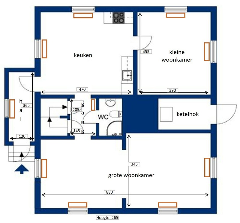

Aantal radiatoren:
Begane grond: 2 in een kleine woonkamer, 4 in een grote woonkamer, 2 in een vrij grote keuken, 1 in een gangetje, 1 in een halletje
Eerste etage: 1 in een overloop, 1 op een slaapkamer, 1 op een andere slaapkamer (2 kamers onverwarmd en een (nog) niet geïsoleerde onverwarmde kallvind)
Oranje de radiatoren. De vermelde afmetingen zijn ongeveer (± 5 tot 10cm).

De plaatsing van de apparatuur:
Afbeeldingslocatie: https://tweakers.net/i/IDLwGb5cMoiVRPTCWuP8ufCGTTE=/800x/filters:strip_icc():strip_exif()/f/image/lXeCznGDIU4fT8p4xL8MIAF6.jpg?f=fotoalbum_large
Binnenunit*², groen, in die grote woonkamer, gericht op het gangetje. Deuren open, doorstroming naar alle ruimtes en ook boven (warmte gaat omhoog)?
*² Ik besef me net dat ik waarschijnlijk de binnenunit niet helemaal goed geïnterpreteerd heb. Ik dacht dit als de airco, dus voor L/L klopt het wel. Voor de L/W warmtepomp zal de binnenunit in het ketelhok kunnen en moeten, lijkt me.
Zou het helpen om de buitenunit, gelig, deze binnen in het ‘ketelhok’ op te hangen? Vooral bij optie van de L/W warmtepomp (2.1, 2.3) met samenwerking van de huidige elpatronen, is het daar altijd warm. (oa door niet en slecht geïsoleerde leidingen).
Of aan de buitenkant, vlakbij de binnenunit.
Het is een houten huis. Ik las dat hout gaat resoneren?.
Ik heb in ieder geval geen nabije buren, alleen de reeën blijven dan misschien op een afstand (of wennen eraan, bijna elk huis in de omgeving ‘bromt’).
Ik wil de warmtepomp natuurlijk weer temperatuur geschakeld hebben. Maar op de buitentemperatuur? Of juist op de binnentemperatuur? Of een van de WAR-opties?
En echt aan/uit, met een externe schakelaar (zoals nu), of altijd aan en op een eigen sensor?
Of wellicht zelfs een combi van beiden? Aan bij +5°C of 0°C (en lager) buitentemperatuur, maar echt aan en aan de slag bij een binnentemperatuur van +10°C of +5°C (en lager)
