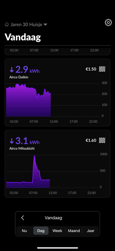

Afbeeldingslocatie: https://tweakers.net/i/WQ7Mx2fJZuHgfPthQmW42UyBrLE=/x800/filters:strip_exif()/f/image/iUmPBkKhDe3t1MA9HjMxCd9I.png?f=fotoalbum_large
Afbeeldingslocatie: https://tweakers.net/i/I36bOrVsxz-VuY08JSSqysOYMNs=/x800/filters:strip_exif()/f/image/AnVBP5KSQy08Qmj36u25T5nI.png?f=fotoalbum_large
Zo met deze waardes durf ik wel met de airco’s te blijven verwarmen. Werk thuis vandaag dus vandaar dat de MHI vanmorgen even een piek had (van 16 graden eco naar 21 graden). Aangezien ik om de dag thuis werk gaat hij vanmiddag weer terug naar 16 graden eco.

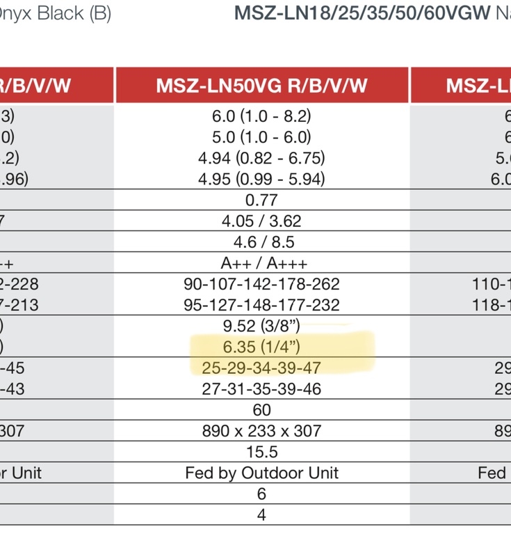

Geluidsvermogenniveau zegt dan wel weer 60 db.
Afbeeldingslocatie: https://tweakers.net/i/nSIuCtimSCkj_RedPK88lM_THsk=/800x/filters:strip_icc():strip_exif()/f/image/HJgapW8oWW4ptGW6QkF7iabH.jpg?f=fotoalbum_large

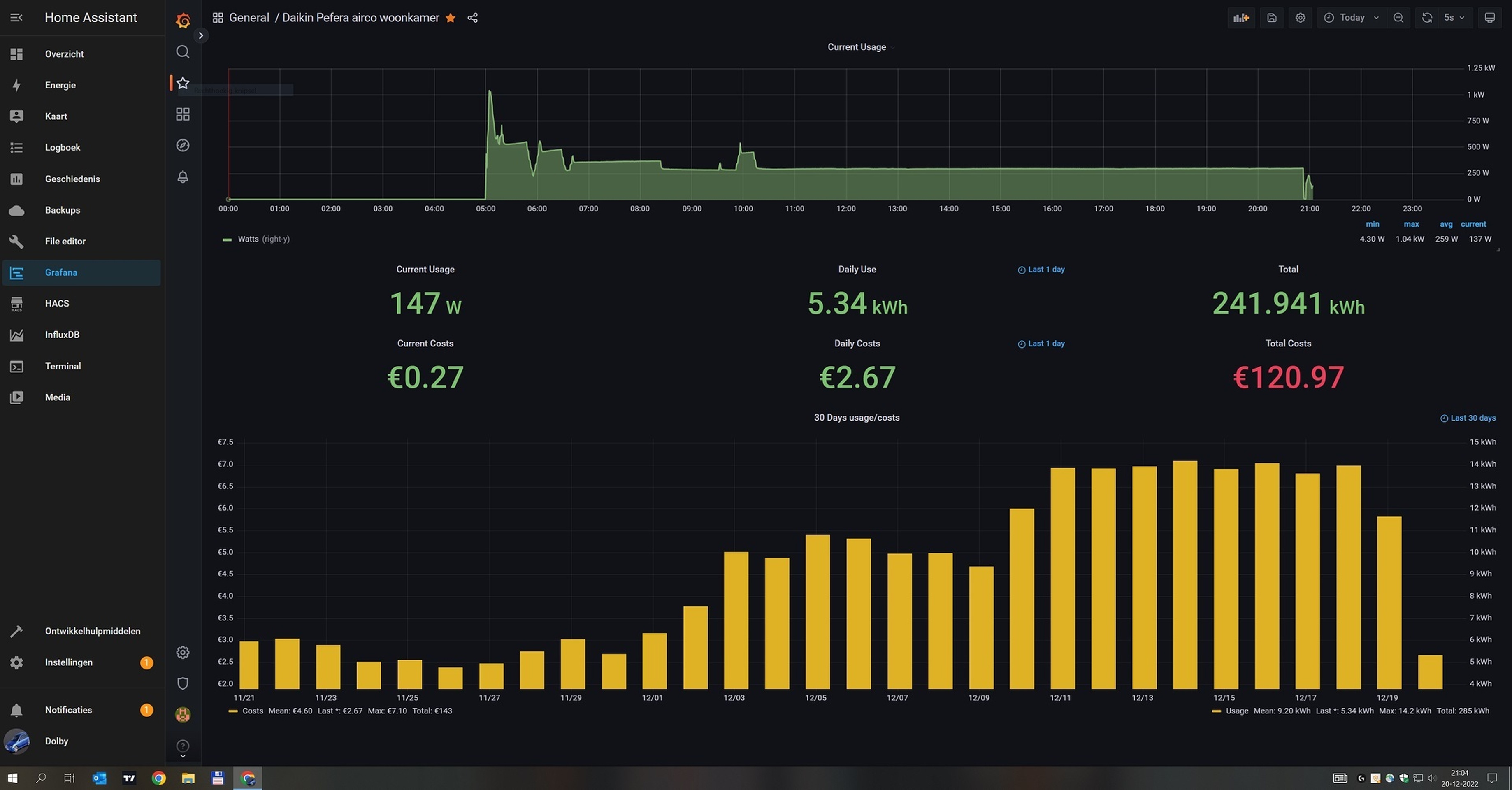

Vandaag gelukkig weer redelijk lekkere temperatuur gemiddeld tussen de 5 a 10 graden. Dat kun je meteen merken qua verbruik en geen gebrom meer. _/-\o_
Tijdens de koude dagen verbruikte de airco gemiddeld 640watt. Nu gemiddeld 250watt met compressor frequentie van 26. Heb nu wel in de Daikin app weer vraag besturing op automatisch gezet. En de airco draait nu niet meer 24/7. Maar nu weer standaard weekschema vanaf 5:00 t/m 23:00. Daarna uit.
Verbruik vandaag tot nu toe:
Afbeeldingslocatie: https://tweakers.net/i/xZp2IA2rP1oJoq097IsOqnr3s24=/full-fit-in/4920x3264/filters:max_bytes(3145728):no_upscale():strip_icc():fill(white):strip_exif()/f/image/AEs7RevpRc2oyfaw05VmJA0O.jpg?f=user_large
SolarEdge SE3000HD Wave Totaal 3600WP (ZO 180°) 35°Dak. Daikin Pefera FTXM35n - RXM35N 3,5Kw, LG S09ET Split Airco 2,5KW

Dolbyadt schreef op dinsdag 20 december 2022 @ 21:14:
Dat vind ik niet slecht, Hoeveel graden heb je hem doorgaans staan en hoeveel oppervlakte verwarm je?
en zou je misschien niet het zelfde kwijt zijn kwa stroom verbruik als je hem 24u laat draaien?
Netjes, waarom had je vraagbesturing uit gezet als ik vragen mag? Ik heb vraagbesturing met de koude dagen ook gewoon op automatisch laten staan en het werkte eigenlijk gewoon goed. Tijdens grote vraag werd het maximale beschikbare vermogen (~1600watt) gewoon gebruikt en nu het warmer is zie ik dat hij alweer langer veel lager en zelfs al wat richting het laagste minimum van 360w wat ik tot nu heb gezien gaat.
Die piek die je ziet was omdat alle deuren even open gingen zodat de robot stofzuiger zijn werk kon doen. Die piek lag op 944watt. Dat laat me denken dat vraagbesturing op auto gewoon netjes zijn werk doet. Valt me trouwens wel op dat deze unit blijkbaar een veel lager minimum vermogen heeft dan ik ergens in een tabel hier langs zag komen een paar pagina's terug.
Edit: oh wacht dat ging over aan ander model. Volgens onderstaande data sheet zou ik 260watt minimaal verbruik hebben met enkel een 3.5kw binnenunit aan. Daar kom ik al aardig bij in de buurt.
https://www.dobraklima.sk/document/2605
Afbeeldingslocatie: https://tweakers.net/i/CU4wrt6fsE2oK6j5uw3fECGbtKw=/x800/filters:strip_icc():strip_exif()/f/image/JkmGjSe6gGYDQXjwFd35IwqU.jpg?f=fotoalbum_large
Screenshot is van een el cheapo xiaomi plug.
Buitenunit is een 2mxm40a en de binnenunit die aanstaat is een pperfera 3.5kw vloermodel.
