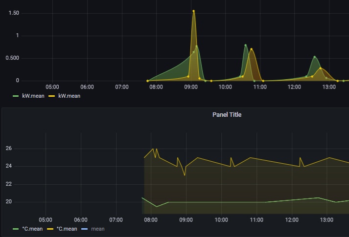

MotorBeast schreef op maandag 3 oktober 2022 @ 18:56:
Alleen is dat dan ook weer afhankelijk van je stookregime. Met HR Ketel had ik altijd nachtverlaging. Met L/L bij bepaalde temperaturen minimaal en bij vorst helemaal niet.
Waarom verlaag je nu niet meer je temperatuur 's nachts? omdat het anders lastig warm te stoken is in de ochtend of omdat het niet veel uitmaakt in energieverbruik?
Lastig warm stoken is vaak ook hoger verbruik , dus vraag stellen is hem beantwoorden in dit geval? |:(

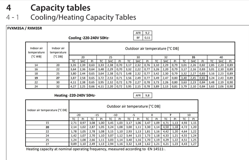

verkeerslicht schreef op dinsdag 13 september 2022 @ 13:21:
Hoe heb jij het uitgerekend? Ik wil dit namelijk ook nog eens goed doen voor mijn situatie.
Wil jij de binnenunits als hoofdverwarming gebruiken?
Ik vraag me dan toch af of 3.5kw voldoende is voor 133 kuub. Ik kan het niet vinden voor een FVXM35A, maar als ik zie dat bij een FTXA35A het verwarmingsvermogen daalt naar 2,17kw bij -10°c. dan zal de FVXM35A er toch niet zo ver vanaf zitten. En 2,17kw is onvoldoende om 133m3 warm te houden bij -10°c. Maar misschien zie ik iets over het hoofd. Laat me graag hierin onderwijzen.
Heb het nog eens extra nagezocht in dit topic en ben op de volgende cijfers uitgekomen:
Fvxm35a levert bij -10 nog 3,24 kw aan warmte en onze warmtevraag is bij -10 3,39 kw. Deze cijfers zijn gebaseerd op op een doeltemperatuur van 20 graden.
Dus als het -10 is overdag dan zal de 20 graden net niet gehaald worden. Ik denk dat het dan hooguit een graadje kouder dan dat zal zijn. Dus in dat (zeer zeldzame) geval doen we wel een trui aan. :)
Met dank aan: nMad in "Lucht/lucht warmtepomp om mee te verwarmen en te koelen"

Kaaschef schreef op maandag 3 oktober 2022 @ 20:27:
Ik kan hier mijn verhaal en ervaring wederom wegzetten, maar over dit onderwerp is al heel veel door mij, (@Servee @mr_evil08 @revolution-nl en anderen geschreven met alle plussen en minnen omtrent isolatie, leefgewoontes, werking warmtepomp, afkoeling massa etc.
Ik weet het, dit is een groot topic en er zullen nu wel weer mensen zijn die mij weer pedant vinden etc maar met de zoekfunctie is deze discussie echt terug te vinden (zoekwoorden 24/7 of continue of nachtverlaging etc ). Dit topic valt gewoonweg teveel in herhaling op deze manier.
Het topic is groot en dingen worden over het hoofd gezien. Ipv reageren dat er alleen herhaalt moet worden liever gewoon netjes doorverwijzen naar een post met het antwoord of compleet niet op reageren.
Ik weet dat je niet op mij reageert maar even mijn ervaring.
Nachtverlaging heeft altijd zin tot hoever verschild per huis en situatie.
Met deze hoge buitentemperaturen overdag is het zeker niet waard om snachts door te verwarmen.
Overdag richting 20c en snachts richting 0 ben je alleen maar onnodig energie aan verspillen gezien overdag heel snel weer warm hebt.
Dit soort temperaturen stook ik alleen ad-hoc, in de winter verschilt per situatie.
Bij luchtverwarming is het nooit lastig warm stoken of je moet de binnentemperatuur wel heel extreem laten dalen, gewoon kijken wat voor jouw het handigst is en een paar dagen vergelijken, is het echt koud buiten dan is het verschil tussen doorstoken en niet stoken kleiner ook met name omdat je dan hoger moet stoken doordat alles koud voelt als je hem helemaal uitzet.
[ Voor 25% gewijzigd door mr_evil08 op 03-10-2022 21:34 ]

@mr_evil08 we zetten nu ook altijd de verwarming laag, dan is het in de ochtend bij vorst ca 15 /16 graden, koelt dus wel flink af.
maar je bent toch vaak even druk s ochtends en even stoken en al snel weer 19
Vandaar mijn vraag waarom je met een L/L warmtepomp snachts zou willen verwarmen

Ik kom even terug op het (eerste) gebruik van de airco. Heb hem nu zo'n maand in gebruik. Rekening houdende met het feit dat het nog vrij warm is sommige dagen, bevalt het tot nu toe super. De woonkamer word binnen no-time lekker warm. Qua geluid bevalt het ook. Doordat de unit verder weg hangt hoor je hem amper.
Als ik v/d winter meer getest heb laat ik het weten.

AtlAntA schreef op maandag 3 oktober 2022 @ 20:27:
Met die warmtevraag bij zo'n ruimte zit je niet verkeerd. Echter, die 3,24kw bij -10°C in de tabel van Daikin klopt niet volgens mij:
Afbeeldingslocatie: https://tweakers.net/i/Kw8LFadROZwFlJuT_nlOsDb2ylo=/800x/filters:strip_icc():strip_exif()/f/image/35rfOgF6LYIcC3LmrDytDZAs.jpg?f=fotoalbum_large
Zo is te zien dat bij 0°C een output van 3,3kW gehaald word bij een input van 1,14kW (COP=2,9). Bij -10°C is dat 3,24/1,08 (COP=3). Dus hoe lager de temperatuur, hoe hoger de COP <+:)
Dezelfde buitenunit doet het bij andere binnenunits veel slechter bij -10°C. Bij 2,39kw bij het andere vloermodel(FVXM35F) Ik zou min of meer vergelijkbare waardes verwachten.
Edit: zie ook de edit in de post van @nMad: volgens eurovent bij -7: 2.48 kW (COP=3,24)

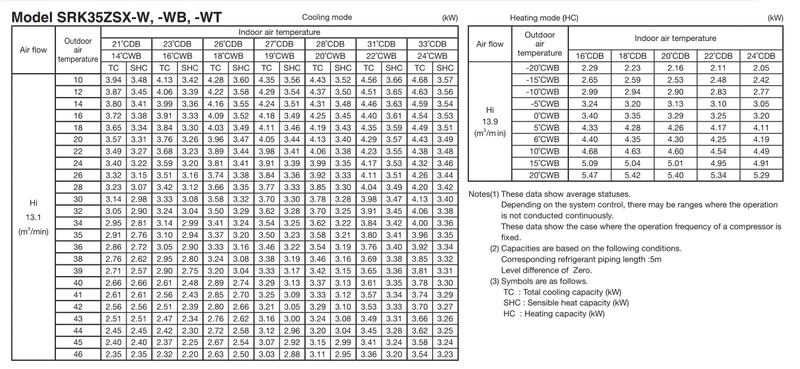

martijn1981 schreef op vrijdag 30 september 2022 @ 21:34:
Ik zie bij de SRC 35 ZSX-W de waardes
Pdesign (cooling/heating(@-10°C)) --> 3.50/3.40 (https://www.mhi.com/group...ds/pdf/sr_series_2022.pdf) en Maximale verwarmingscapaciteit bij -10 ºC 3,4 kW
op een andere site dus lijkt alsof deze bij -10 iets meer vermogen nog heeft dan de 2.94 die jij noemt.
Nu bereiken we natuurlijk niet zo vaak deze temperatuur.
Als ik dan zie dat Maximale verwarmingscapaciteit bij 2 ºC 4,7 kW dan lijkt het alsof deze unit het gemiddeld prima moet kunnen verwarmen / koelen.
Aan de andere kant zou de SRC50ZSX-W2 wellicht voor zo'n grote ruimte 80m2 ook helemaal niet mistaan lijkt me.
Maximale verwarmingscapaciteit bij -10 ºC --> 4,5 kW
Maximale verwarmingscapaciteit bij 2 ºC --> 6,0 kW
Verder zie ik bij de wat grotere Nominal heating capacity (Min~Max) --> 6.0 (0.8~8.2) dus het lijkt er op dat de wat grotere ook prima op een wat lager vermogen kan draaien.
Gezien dit neig ik toch eerder naar de wat grotere unit. Maar moet zeggen dat ik het echt lastig blijf vinden om zo'n keuze te maken...
Ondanks onze grote ruimte van 80m2 gaat 2 units binnen op de begane vloer niet werken. Het zal me al veel moeite kosten om het voor elkaar te krijgen dat de directrice een unit accepteert.
Wat zijn de ervaringen met 1 unit voor zo'n oppervlakte? Ik hoor / lees vaak dat het beter is om 2 kleine units te gebruiken maar dat gaat mij dus niet lukken. De plek die ik voor ogen heb voor de binnen uit heeft een vrij zicht naar onze uitbouw (links), woonkamer (rechts) en keuken (recht voor).
Ik had mijn data hier vandaan:
https://www.google.nl/url...Vaw0iJRplNpjh-zVeDf2e_Mly
Volgens eurovent 3kw bij -10°C (Tbivalent)
Afbeeldingslocatie: https://tweakers.net/i/c2EaNwyQCX4QH-6RnNFhrTDA2Yw=/800x/filters:strip_icc():strip_exif()/f/image/NyIJ2nWVxIPDqn0fkIiQ9g1a.jpg?f=fotoalbum_large
Geen idee waar het verschil vandaan komt.
De minimale warmtecapaciteit van de SRC50ZSX (0.8) is niet verkeerd inderdaad. Hebben ze toch netjes voor elkaar bij MHI
Het is ook lastig om precies goed te kiezen. Aan de ene kant wil je niet te groot en luidruchtig, aan de andere kant wil je wel voldoende capaciteit. En daarbij heb je ook nog eens geen idee hoe het werkelijk uitpakt in de praktijk. Het blijft een kostbare gok. En eentje die ook persoonlijk is.
Je laatste vraag heb ik geen ervaring mee.

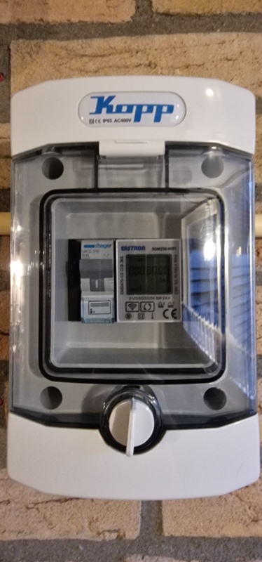

Ik heb een"slimme" meter van Ali gekocht, ik ga beide mogelijkheden proberen en het daarbij horende verbruik testen.
Dus in de nacht uit en wanneer er mensen thuis zijn aanzetten (die 5 minuten dat we in de ochtend beneden zijn overleven we wel in wat koudere omstandigheden) dan een uur voordat we thuis zijn aanzetten via de app.
Tweede manier, constant op 18 graden laten draaien en omhoog wanneer we beneden zijn.
Nu nog niks nuttigs over te zeggen, hier wordt het huis nog verwarmt door de zon dus staat haast nog niet aan.

verkeerslicht schreef op maandag 3 oktober 2022 @ 22:52:
Bedankt! Het was ook al wat vreemd dat er meer warmte gemaakt kon worden uit koudere lucht dan andersom. Het spul hangt nu al dus ik kan er weinig meer aan veranderen. Ik heb wel weer een andere buitenunit dan in die tabel staat. Namelijk de 2mxm40a en die zal (denk ik) het grootste verschil gaan maken. Nu ben ik alweer een uurtje aan het zoeken in dit topic en daarbuiten maar ik heb dus geen idee wat deze buitenunit zou kunnen bij -10?

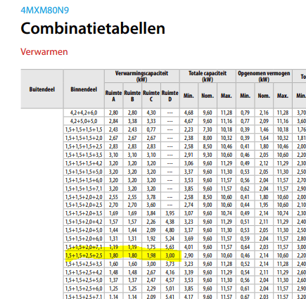

Als je kijkt naar de catalogus van Daikin, soms je zien dat capaciteit per ruimte is grooter dan capaciteit van de unit. Ook units met hetzelfde capaciteit hebben verschillende capaciteit per ruimte. Iemand heeft een idee hoe moet ik deze cijfers interpreteren?
Afbeeldingslocatie: https://tweakers.net/i/MsDqKFgk4T-mpxzTeINm4goJIZw=/full-fit-in/4000x4000/filters:no_upscale():fill(white):strip_exif()/f/image/aIiayyJfZfWHvyNEE0sb9DHy.png?f=user_large

pkrasnop schreef op dinsdag 4 oktober 2022 @ 11:08:
Ik ga er vanuit dat er bij het opstellen van het document wat mis is gegaan. Ik zie bijvoorbeeld op pagina 133 van dit document een vermogen van 10kW bij een 2,5kW unit. Denk dat die 10kW het totale systeemvermogen had moeten zijn.
Ergens in een tabel één foutje en de hele tabel staat verkeerd.

Afbeeldingslocatie: https://tweakers.net/i/AQcZKtGa3_EVoxWsQ66MGjQyQJk=/full-fit-in/4920x3264/filters:max_bytes(3145728):no_upscale():strip_icc():fill(white):strip_exif()/f/image/mEktWSoaETBXgC1oXSIKKWMt.jpg?f=user_large
van 07 tot 08u staat de airco ingesteld op 23gr, vanaf 08 uur laat ik hem maar warmen tot 21 graden. ( gele grafiek). In de gemeten temperatuur aan de airco zie je inderdaad een negatieve piek waardoor hij gaat bijregelen. Kan ik ervoor zorgen dat die bovenste piek lager is ( en dus mijn opstart verbruik daar lager is) ?
Verder zie ook dat mijn 2e airco precies ook gaat verbruiken als de andere verbruikt (groene pieken), terwijl hij helemaal niet aanstaat. In hoeverre is dit normaal of klopt mijn grafiek gewoon niet ...

Ja, dat kan. Of alle merken en modellen het kunnen, dat weet ik niet. Bij ons adviseerde een van de installateurs om een grote buitenunit te nemen, mocht één unit binnen onvoldoende blijken, konden we deze uitbreiden. Ik vond het een vreemde manier van werken, maar in jouw situatie lijkt het zeer zinvol.
Dit zou ik echt alleen doen als de multi buitenunit ver genoeg terug kan moduleren. De MHI SCM ZS-serie is daar bijvoorbeeld goed in, maar bijvoorbeeld Daikin multi split buitenunits (en al helemaal de wat grotere modellen) kunnen best wel een ruig minimumvermogen hebben. Dat is niet zo'n issue als je twee binnenunits tegelijk hebt draaien, maar als je er dus maar ééntje aan hangt wordt het een ander verhaal.
Voorbeeldje van de minimale capaciteit bij verwarmen:
MHI SCM80ZS-W: 1,1kW
Daikin 4MXM80N: 2,79kW
De kleinere Daikins gaan nog wel, maar vanaf de 6,8kW variant schieten ze over de 2kW minimumcapaciteit heen bij verwarmen.

TigerXtrm schreef op woensdag 21 september 2022 @ 10:39:
Naast de buitenunit heb ik een klein DIN kastje hangen met daarin een normale installatieautomaat die dienst doet als werkschakelaar, en een kwh meter van HomeWizard (is ook een topic over te vinden hier op Tweakers).
Tnx! Heb je idee overgenomen _/-\o_
Afbeeldingslocatie: https://tweakers.net/i/HRNmhEXC_-KU_SJry223TMG9ebg=/x800/filters:strip_icc():strip_exif()/f/image/fX8JcQo6ojiAizjLnAoLqMO2.jpg?f=fotoalbum_large :o
  • nico_09
  • Registratie: November 2019
  • Laatst online: 12:44
Dit is volledig waterdicht/ geen vocht problemen met de kWh meter?
  • Sjoerd_r
  • Laatst online: 21-06 10:04
nico_09 schreef op dinsdag 4 oktober 2022 @ 20:06:
Volgens de specs is hij waterdicht maar hij hangt in de garage. Misschien niet helemaal volgens de regels om hem naast de buitenunit te plaatsen, ma ach :+

Daikin FTXM35R doet, volgens Daikin specs, bij -10 nog slechts 2,53 kW.
Volgens eurovent is dit nog lager, bij -7: 2.22 kW
