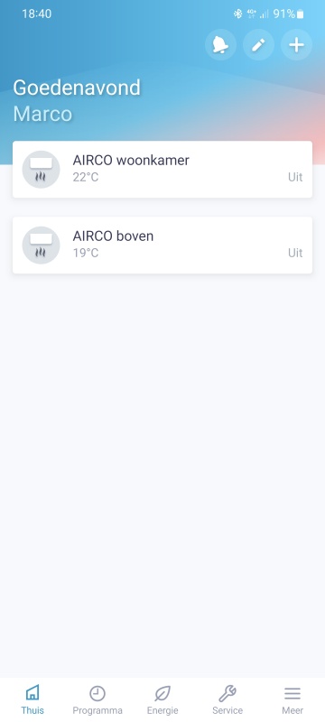

JSA schreef op woensdag 5 oktober 2022 @ 18:33:
Dus beide Single Split Daikins (twee airco;s in twee aparte vertrekken) in 1 App werkt goed?
Welke App gebruik je? Nog tips voor het verwarmen / installeren van de App?
Klopt, het betreft 2 single splits, een Daikin Stylish 4.2 beneden en een Daikin Perfera 3.5 boven. Beide staan in de Onecta app van Daikin, en zijn prima individueel aan te sturen overal vandaan. Ook energiegebruik per unit en een schema per unit.
Wat ik erg fijn vinden is de mogelijkheid om per unit 3 verschillende programma's aan te maken.
Afbeeldingslocatie: https://tweakers.net/i/I0VHDmBwXpuWjCJpOrz__WdkOj0=/x800/filters:strip_icc():strip_exif()/f/image/9iUx3XcCrBLZk8rsT0lLis0t.jpg?f=fotoalbum_large
Voor het verwarmen eigenlijk maar 1 tip. Probeer een hoop standen en schema's uit. Het is zo verschillend wat goed is voor verschillende situaties. En bereid je wel voor op wat puzzelen. Het is een stuk lastiger dan een cv thermostaat die je op 21 zet en het 21 wordt. Het kan best zijn dat de een de set point op 19 moet zetten en de ander op 23 om 21 graden te krijgen. En dan verandert dat nog afhankelijk van de buitentemperatuur.
Wel belangrijk dat je ze op verwarmen of koelen zet en niet op automatisch. Blazen is auto vaak wel het meest efficiënt.

Is dit de juiste app om te downloaden voor de daikin's ? Afbeeldingslocatie: https://tweakers.net/i/4bqFua-u7d2GdA5lHxfHrznX_w0=/x800/filters:strip_icc():strip_exif()/f/image/z9eWOghla9R3z5Xvwp28azKw.jpg?f=fotoalbum_large

JSA schreef op woensdag 5 oktober 2022 @ 20:33:
Is dit de juiste app om te downloaden voor de daikin's ? [Afbeelding]
Ja
