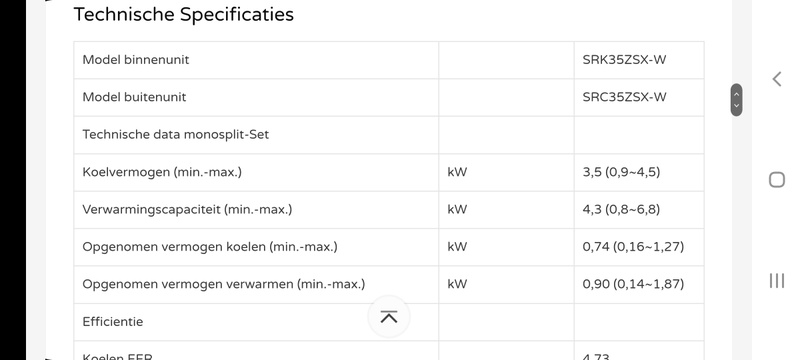

Heeft er iemand nog een idee waar er nog een mhi srk 35 zsx w(b) te krijgen is?
Na een week of 2/3 uitzoeken, wikken, wegen en tobben voor dit type gekozen, maar overal waar ik naar bel is hij niet meer op voorraad en pas in januari leverbaar...
Misschien een adresje ergens over de grens? Google levert me niet direct iets op... 😑

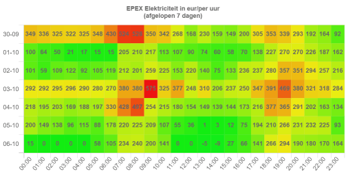

Ik ben geïnteresseerd welke binnenunit je hebt draaien als het vermogen 200W is. De LG MU3R19 (daar gaat het om neem ik even aan) heeft volgens de combinatietabel van de fabrikant bij één ingeschakelde 2,5kW binnenunit een minimaal opgenomen vermogen van 378W bij koelen en 483W bij koelen. Ik heb altijd ernstige twijfels bij dit soort tabellen. Ik geloof jouw meting meer dan de opgegeven getallen in de tabel, dus vandaar mijn interesse. Hoe heb je de 200W bepaald? Real-time of gemiddeld over een periode?
Het is inderdaad een MU3R19. Van vanochtend, op de stekker gemeten. Hij schommelt een beetje tot de unit setpoint +2 meet, dan gaat ie terug naar 200-300W.
Afbeeldingslocatie: https://tweakers.net/i/CdEDk5dEMrfl8peBLKstsdbD_fA=/800x/filters:strip_exif()/f/image/Ko5ojM4QdmyAiJnFiAaKFtCC.png?f=fotoalbum_large
Overigens zie ik de specs 0,29 – 1,11 – 2,04 kW voor koelen, 0,28 – 1,27 – 2,04 kW voor verwarmen (min, nominaal, max). Ik weet niet waar je de 378 / 483W vandaan haal. En dat klopt op zich redelijk, soms wilt de unit niet lager dan ~300W maar heel vaak ook wel.
Met het warme weer nu verwarm ik alleen een heel klein beetje om niet af te koelen / warmtebuffer op te slaan voor later, daarom draait hij 1 run, tussen 0400 en 0700 elke dag.
Afbeeldingslocatie: https://tweakers.net/i/oPyDPjIbyJ8d-0ynzC5Q5sVFZU4=/full-fit-in/4000x4000/filters:no_upscale():fill(white):strip_exif()/f/image/NUDreR3LCkM3itqxrQfC56gj.png?f=user_large
Nee, ik heb geen dynamische energieprijzen maar verbruik met prijs onder de 200 eur/MWh of 0.20/kWh is alleen maar groen, en niet gasgestookt. Wel zo eco.

  • Maarten_tzr
  • Registratie: September 2020
  • Laatst online: 25-01 19:56
Thx. Deze heb ik gebeld en voor nu is hun uitgangspunt dit model alleen nog te verkopen met plaatsing. Ze zitten voor mij aan de andere kant van het land, en daarmee is dat geen optie.
Ze zeiden nog volgende week even terug te bellen, maar ik geef het zelf weinig kans 😶

Waar kan ik uit opmaken dat ze beiden even ver terug moduleren? Is dat je eigen ervaring, of staat dat ergens in de specs?
In deze specs zie ik dat er een verschil is in 'opgenomen vermogen'. Dat is toch de waarde die aangeeft hoeveel stroom er gevraagd wordt? En dan toch dus ook hoe veel er afgegeven kan worden?
Afbeeldingslocatie: https://tweakers.net/i/SLlFiqmZOlZAo3uNHrBxKLMwcy4=/800x/filters:strip_icc():strip_exif()/f/image/vU6ZEVmV5OClt3QaE8wXgQPR.jpg?f=fotoalbum_large

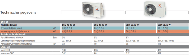

Maarten_tzr schreef op donderdag 6 oktober 2022 @ 23:12:
Minimale verwarmingscapaciteit 0.8 staat er bij allebei in je screenshots. Bij koelen is er 0.1kW verschil, te verwaarlozen.
  • Maarten_tzr
Stokertje schreef op donderdag 6 oktober 2022 @ 23:25:
Ah, ja nu zie ik het. Maar wat houdt 'opgenomen vermogen' dan in? Wil dat zeggen dat de 3,5 kw bij 0,14 kw input tot 0,8 kw output komt, en de 5 kw bij 0,20 kw tot 0,8 kw?

  • Stokertje
  • Laatst online: 14-08 16:56
Maarten_tzr schreef op donderdag 6 oktober 2022 @ 23:30:
Inderdaad, daaruit blijkt al dat de 5kW wat minder efficiënt is. (Lagere cop)
Opgenomen is wat hij uit het stopcontact trekt, de 0.8 is wat hij aan de ruimte afgeeft.
Volgens mijn rekensheet zou het COP verschil tussen de 2 units ongeveer 50 euro op jaarbasis schelen als je 1000m3 gas met de airco weet te vervangen. (50 euro duurder per jaar voor de 5.0kW MHI)
Dit met prijzen van het prijsplafond.
[ Voor 30% gewijzigd door Stokertje op 06-10-2022 23:41 ]

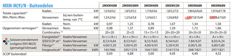

  • MotorBeast
  • Registratie: Maart 2017
  • Laatst online: 02-08 21:22
M_AW schreef op donderdag 6 oktober 2022 @ 21:57:
Ik heb het uit deze tabel. Blij om te zien dat het in praktijk lager is. Ik twijfel zelf al langere tijd tussen 2 duo's of 1 quattro-split. De mu4r25 is zelfde hardware als de mu3r19 maar dan een extra poortje en wat je hoger vermogen doordat de software de compressor wat groter bereik biedt.
Alvorens aan te kopen zou ik even zoeken hier in het topic naar het probleem met verwarmen met LG Multi's.
w00key in "Lucht/lucht warmtepomp om mee te verwarmen en te koelen"
  • Maarten_tzr
Stokertje schreef op donderdag 6 oktober 2022 @ 23:34:
Ah kijk, dat is mooi om te weten, thx!
Dan heb ik nog wel het verschil te bedenken tussen de 35zs en de 50zsx.
5kw is namelijk wel fijn om wat overcapaciteit te hebben. Aan de andere kant; ik verwacht genoeg te hebben aan 3,5 kw en die is veel stiller, zowel binnen als buiten. En het idee van het kopen van de 35zsx was (naast de zuinigheid) de stilte...en dan nog dat de 35zs er voor zo'n €850,- is terwijl de 50zsx boven de €2000,- kost.
  • w00key
MotorBeast schreef op donderdag 6 oktober 2022 @ 20:29:
@w00key Warmtebuffer? De zon warmt nu je huis toch nog voldoende op? Ik heb hem vandaag en gisteren helemaal niet aan gehad en het is 21,6 graden binnen en vanochtend op zijn koudst 20 graden.
Hier niet. Je had ook geen verwarming nodig in september toen het even fris was en ik wel, elk huis is anders he.
Die < 1 kWh per dag, 5 kWh warmte is maakt 200W transmissie/ventilatieverlies goed, 2 dagen geleden was het 12.5 graden gemiddele buiten, dan heb ik hier toch wat nodig om dat ongedaan te maken. Eind oktober / begin november 2021 zat ik op 4x zo hoog, met dagtemperatuur rond 10-12 graden.
Meten is weten, ik zie een dalende trend in kamertemperatuur en wil dat beetje rustig laten verlopen. Laatste 2 dagen met veel zon en hoge temperaturen vullen de buffer weer bij, maar voorspelling is koudere nachten vanaf zondag en dan daalt het weer. Die €0.50 per dag heb ik er wel voor over.
  • w00key
Je had gezien dat LG multi maar 3 uur aan 1 stuk willen verwarmen? Oil return cycle start dan, gevolgd door als een idioot op max vermogen te verwarmen. Dit is iets waar andere merken geen of minder last van hebben. Ik zou het nooit meer kopen, maar het werkt als je via timer stukjes van 3 uur verwarm.
Daikin op 4MXM68 maat is ook niet aan te raden, MHI lijkt beste in multi te zijn.

  • M_AW
  • Laatst online: 13:31
MotorBeast schreef op donderdag 6 oktober 2022 @ 23:42:
Dank voor de waarschuwing. Ik ben hier zeker al mee bekend. Vandaar dat ik momenteel meer neig naar twee duo-splits. Maar anderzijds lees ik dan nu ook weer ervaringen met een LG Tripple (nogmaals, zelfde hardware als de LG quattro maar dan met extra set poortjes) die op 200W opgenomen vermogen draait. Vandaar mijn interesse in het type binnenunit en ook hoe het gemeten is. Is het daadwerkelijk 200W, of is het 200W gemiddeld gemeten over 60 minuten interval?
De oil return cycle was ik even uit het oog verloren. Zeker iets om rekening mee te houden, dank! Mijn LG lucht-water warmtepomp heeft dat 1x per uur, maar duurt maar zo'n 30 seconde. Gelukkig valt in de documentatie van alle multi-splits van alle fabrikanten ook gewoon terug te lezen hoe vaak zo'n cycle plaatsvindt en hoelang dan op welk vermogen wordt gedraaid. (Sarcasm)

De 4.2 kan terug naar 0.036 kW en de 5.0 naar 0.039 kW ( bij verwarmen ) heb alleen die van mij al terug zien gaan naar 0.03 ( is de 5 kW versie )
Bron: https://www.daikin.nl/nl_nl/products/ftxa-aw.table.html

Je zit te kijken naar het opgenomen vermogen van binnenunits. Interessanter zijn de buitenunits, die doen het zware werk.

Stoffa schreef op vrijdag 7 oktober 2022 @ 09:08:
@w00key Wat is er minder aan Daikin mxm68 tov MHI precies?
Je moet even wat pagina's terug, maar soms zie je een stroomverbruik grafiek langskomen en de grote Daikin's willen gewoon niet beetje koelen of verwarmen, het is altijd veel of heel veel.
Afbeeldingslocatie: https://tweakers.net/i/S1EMn1zJ2DhuO4WnSEBWIf88U00=/800x/filters:strip_exif()/f/image/JbdGYaFWMUZFAfkTkcoKg7HD.png?f=fotoalbum_large
Bij MHI blijft minimum laag
Afbeeldingslocatie: https://tweakers.net/i/l6vEjRi0ZgmQDVk4IRxRrW33rR4=/800x/filters:strip_exif()/f/image/RYz4rWFawvtrujD8EE0uHLFb.png?f=fotoalbum_large
LG heeft daar ook minder last van, tot grootte MU3R21, maar heeft bij verwarmen vervelende pieken, dat raad ik ook niet aan. Ik heb zelf een MU3R19, wil volgende keer (ooit, hopelijk na 10+ jaar) een MHI.

@w00key Ben nog blij/opgelucht dat ik niet die 4mxm68 heb besteld, maar de 3mxm68, betekent toch weer iets lager vermogen bij verwarmen.
Is die 2kw minimaal nog steeds zo hoog denk jij? Ik dacht eigenlijk dat invertertechnologie juist zorgde voor meer geleidelijk verwarmen, maar blijkbaar wel met minimum van 2kw?
Baal nu wel een beetje dat ik dit niet eerder wist, dan had ik MHI gepakt.
Als ik het zo beetje door beredeneer is het qua verwarmen bij Daikin met multisplit dus soms beter gewoon units op meerdere verdiepingen zacht aan te zetten zodat je dan bv wel 2x1kw per binnenunit kan draaien. Zet je er maar 1 aan dan krijg je het minimum van 2kw, en dus een soort "heatblast" correct?
