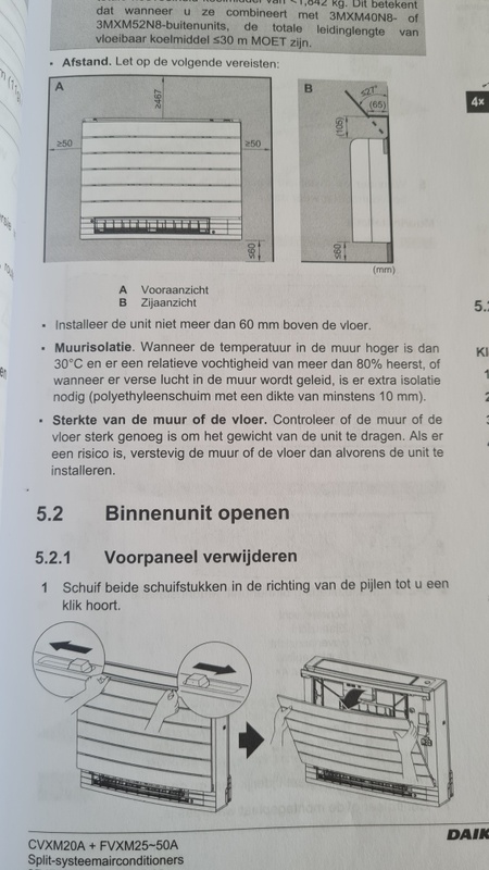

  • Chninkel
  • Laatst online: 16-06 17:17
champain schreef op zaterdag 8 oktober 2022 @ 12:57:
Zou idd mogelijk kunnen zijn. Nu de warmtevraag minimaal is werkt het nog prima. Mocht de temperatuurregeling het hartje winter toch in de soep lopen zal er idd nog even naar een oplossing gekeken moeten worden. Zijn er geen externe sensoren in de omloop oid?
Kan misschien letterlijk op site staan dat deze in te bouwen is in openhaard. Maar niet op deze manier.
Alleen de achterste 6,5 cm kun je in de muur laten vallen.
Ik zie niet hoe je nu ooit nog de voorkap eraf kunt halen om het filter regelmatig te reinigen.Afbeeldingslocatie: https://tweakers.net/i/W-H_2HqwK5km3_XAgtwAp42ZbGo=/x800/filters:strip_icc():strip_exif()/f/image/Dqo1rhqZcNRAcXO1oISJiYyW.jpg?f=fotoalbum_large

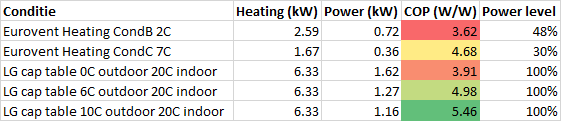

w00key schreef op vrijdag 7 oktober 2022 @ 20:11:
Je moet even wat pagina's terug, maar soms zie je een stroomverbruik grafiek langskomen en de grote Daikin's willen gewoon niet beetje koelen of verwarmen, het is altijd veel of heel veel.
Bij MHI blijft minimum laag
LG heeft daar ook minder last van, tot grootte MU3R21, maar heeft bij verwarmen vervelende pieken, dat raad ik ook niet aan. Ik heb zelf een MU3R19, wil volgende keer (ooit, hopelijk na 10+ jaar) een MHI.
Let op de kleine lettertjes. De opgegeven waarde geldt voor de configuratie die er onder staat. Namelijk 3x2,0 resp 4x2,0.
Wil je het exact weten, dan moet je in de combinatietabellen kijken. Hieronder een stukje voor verwarmen met de 4MXM68.
Afbeeldingslocatie: https://tweakers.net/i/Z51gbHq2QjdMyVuM1Q-ht7WnbUw=/800x/filters:strip_icc():strip_exif()/f/image/lkG3NXvOoU3jRMSgIw5FXvG0.jpg?f=fotoalbum_large

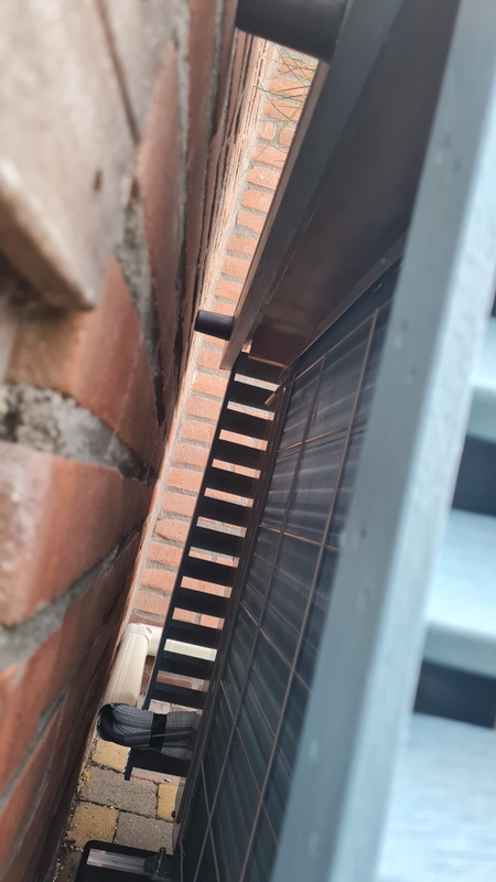

Ben bezig met installatie van een Daikin Stylish. Binnenunit tijdelijk opgehangen en deze is vastgeklikt, maar uhhh, hoe krijg ik hem weer los van de muur???
Licht hem van de nokjes, links,midden ,en rechts, boven tegen je muur, verwijder de 2 witte plastic nokjes, daarachter de schroeven los draaien, en buiten kap verwijderen, maak voordat jij dit doet, wel het stuur stroom kabeltje los, die zit op het display, staat ook een filmpje op You touw

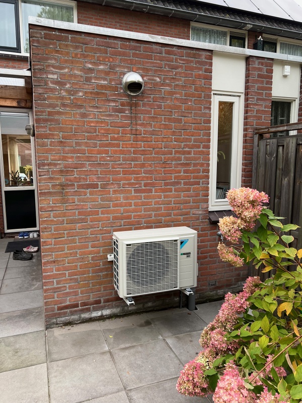

Heeft iemand nog tips voor een mooie omkasting van de Daikin RXA 50B? (HxBxD 73,4 x 87 x 37,3) Ik was zelf het denken aan bijv. Evolar Medium. Wel vrij prijzig en vraag me af hoe de leidingen/goot naar binnen moet, als de cover tegen een muur aan gezet wordt.
12340Wp 🌞 - Daikin Altherma 3 8kW 🔥- Atlantic Calypso VM 150L💧- Tesla M3 LR 2019 🚗 - Peblar Business ⛽ - Zehnder WHR960
  • Servee
rogervdh schreef op zaterdag 8 oktober 2022 @ 20:11:
Zoekfunctie doet wonderen

  • w00key
  • Laatst online: 11:36
verkeerslicht schreef op zondag 9 oktober 2022 @ 14:55:Een ander feit is dat de gewenste uitwerking ook persoonlijk is. De één wil heel graag een stabiele temperatuur, de ander wil bijvoorbeeld helemaal geen warm huis op het moment dat erin gewerkt wordt. Dus snachts uitzetten waardoor de temp 3 graden zakt is dan helemaal geen probleem, als het eind van de middag maar weer behagelijk is.
Kortom. Ieder z'n ding. Maar ga geen feiten verwisselen met meningen.
Als je er nooit bent overdag (werken als monteur, bij de AH, whatever baan waar remote work niet te doen is) en een woonkamer 24/7 verwarmt wordt je voor gek verklaard. Vroeger kon je dat prima met een tijdprogramma op de CV, tussen 1700 en 2200 is het warm, daarbuiten niet.
Nu kan je datzelfde in de app, zonder 2 uur van te voren al warm te moeten stoken, binnen een kwartier is target bereikt met de L/L / airco. Eerder in deze thread was er expliciet een vraag geweest hierover, kan de airco dat?
Ja, dat kan. Zelfs als je het aanzet pas als je thuis bent gaat dat snel genoeg.
Dat verhaal met lagere RPM / power % is leuk, maar vergeet dus dat transmissie en ventilatieverlies evenredig is aan temperatuurverschil. En het geldt alleen tot je onder minimum zakt. Nu verwarm ik 3 uur op een dag, op 400W dus 20% van max vermogen, proberen dit uit te smeren over 24 uur levert alleen een hoger verbruik op.
En het geld niet in voor elk unit, in dezelfde mate. Mijn LG MU3R19 kan niet goed tegen koud, blijkbaar. Uit Eurovent-certification.com, Heating Condition B en C, en uit de Multi Outdoor Unit capacity table, komen de volgende cijfers
Afbeeldingslocatie: https://tweakers.net/i/XefhfOofhRHGS4BwE5com7y5Krg=/full-fit-in/4000x4000/filters:no_upscale():fill(white):strip_exif()/f/image/JvYGIFZzHye5qSMpEal3XGPA.png?f=user_large
Op 48% / 30% power is dat unit minder efficient dan de capaciteit tabel, die aangeeft hoeveel dat unit kan verwarmen met bepaalde indoor/outdoor temperatuur. Ik heb de 7+7+9 config gepakt, dat heb ik staan, en de cijfers overgetypt. Nou, ik kan veel beter in de middag met 6 graden buiten op volle power verwarmen dan in de nacht door laten draaien als het even beneden nul dipt, ook zonder de bonus van minder warmteverlies (in kWh) is dat goedkoper.
Ik heb nu ook vaak maar 1 unit aan staan, zo koud is het niet boven:
Afbeeldingslocatie: https://tweakers.net/i/sXM4FelMpETmFguNHaaXxUGnv_s=/full-fit-in/4000x4000/filters:no_upscale():fill(white):strip_exif()/f/image/aLtLZm4Y23FBZZd6tvEwrPbC.png?f=user_large
Vermogen is begrensd door max druk / temperatuur van koelmiddel, binnenunit kan gewoon niet meer dan 3.17 kW kwijt op 20 graden binnen, op max fan speed.
Ook dat is niet verschrikkelijk in de middag / avond, zelfs op max power. Beter inhalen als het weer warmer is dan in de nacht als dT tussen binnen en buiten het hoogst is proberen bij te houden, het meest stoken met de slechtste COP waarde is beetje idioot.
In reality heb ik niet meer dan iets van 4-500W vermogen nodig gehad met af en toe stoken, als je middelt over de 3 uren dat de unit draait aan 1 stuk. Reken maar uit, vorige seizoen is gemiddeld 5 kWh over ongeveer 10 uur, dus 500W gemiddeld. Uitsmeren over 24 uur heeft weinig toegevoegde waarde, Heating CondC met lage output was niet veel beter in COP.
Finally, voor de volledigheid, als het kouder wordt en 2 units vragen max power:
Afbeeldingslocatie: https://tweakers.net/i/wRpByd0vIAH5CS9-P2EOcRziZgo=/full-fit-in/4000x4000/filters:no_upscale():fill(white):strip_exif()/f/image/KC9fXz42twC0RGx43u9r9E6I.png?f=user_large
Januari 2022 was vrij fris geweest met 5.6 graden gemiddeld in Rotterdam, maar ook dan heb je periodes waar je dus goedkoop warmte naar binnen kan pompen. Sowieso bijna elke middag.
Afbeeldingslocatie: https://tweakers.net/i/z4pWN-5RLaR7Sdc6ifuTWVJ9UaY=/full-fit-in/4000x4000/filters:no_upscale():fill(white):strip_exif()/f/image/MRCsQgvNWieYFnL6tJqdPzR4.png?f=user_large
TL;DR: wees niet bang voor 100% compressorvermogen.

Daikin Perfera 3,5 kW vloermodel is vorige week vrijdag geïnstalleerd in onze woonkamer van circa 45 m2 / 120 m3.
Binnenunit hangt onder een wat smaller raam. Rechts daarvan zit een groter raam en daar is een CV radiator onder gemonteerd.
Koelleidingen lopen door 8 meter mantelbuis (75 mm rioolbuis) onder de bestrating door naar de buitenunit. Deze mantelbuis heb ik zelf gelegd.
Eerst gekozen om de buitenunit op te hangen omdat ik nog nieuwe bestrating wil. Als we last krijgen van resonanties dan laat ik de buitenunit op de grond zetten nadat er nieuwe bestrating in ligt.
Ik merk dat er een flink verschil zit tussen Daikin setpoint en daadwerkelijk gemeten temperatuur in de woonkamer. Daikin 18 graden = 20,5 graden werkelijk. Is het mogelijk om een offset in te stellen?

Doorvoer vanaf binnenunit naar buiten toe. Dit ga ik zelf nog mooi afwerken. Zit onder een overkapping dus kan geen regen in komen. Ook bedenken wat ik met condensafvoer ga doen. Denk dat ik een grindbak maak en het daar in laat lopen. Alternatief is aansluiten op een hemelwaterafvoer die er 3 meter vandaan zit.

Dit ga ik zelf nog mooi afwerken. Zit onder een overkapping dus kan geen regen in komen. Ook bedenken wat ik met condensafvoer ga doen. Denk dat ik een grindbak maak en het daar in laat lopen. Alternatief is aansluiten op en hemelwaterafvoer die er 3 meter vandaan zit.
