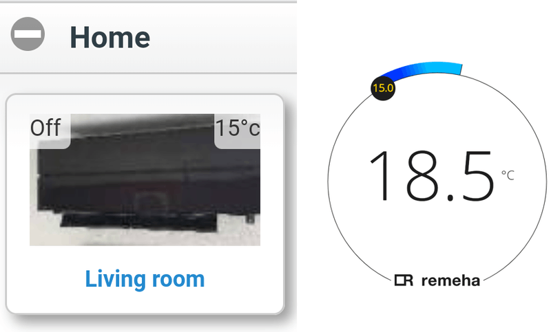

nMad schreef op maandag 10 oktober 2022 @ 15:28:
Daikin Perfera 3,5 kW vloermodel is vorige week vrijdag geïnstalleerd in onze woonkamer van circa 45 m2 / 120 m3.
Binnenunit hangt onder een wat smaller raam. Rechts daarvan zit een groter raam en daar is een CV radiator onder gemonteerd.
Koelleidingen lopen door 8 meter mantelbuis (75 mm rioolbuis) onder de bestrating door naar de buitenunit. Deze mantelbuis heb ik zelf gelegd.
Eerst gekozen om de buitenunit op te hangen omdat ik nog nieuwe bestrating wil. Als we last krijgen van resonanties dan laat ik de buitenunit op de grond zetten nadat er nieuwe bestrating in ligt.
Ik merk dat er een flink verschil zit tussen Daikin setpoint en daadwerkelijk gemeten temperatuur in de woonkamer. Daikin 18 graden = 20,5 graden werkelijk. Is het mogelijk om een offset in te stellen?
Doorvoer vanaf binnenunit naar buiten toe. Dit ga ik zelf nog mooi afwerken. Zit onder een overkapping dus kan geen regen in komen. Ook bedenken wat ik met condensafvoer ga doen. Denk dat ik een grindbak maak en het daar in laat lopen. Alternatief is aansluiten op en hemelwaterafvoer die er 3 meter vandaan zit.

nMad schreef op maandag 10 oktober 2022 @ 19:09:
Exact. Ik kan er zelf prima aan wennen. Maar moet het dan ook uit gaan leggen aan vrienden die eens in ons huis verblijven als we op vakantie zijn, moeder/buurmeisje/… die komt oppassen op onze dochter, etc.
Ik heb die offset instelling hier toevallig toegepast en die werkt helaas ook niet. Hij staat hier nu op 20,5 en het is nu 21,3 graden binnen en blaast vrolijk verder. Regeling is van L/L gewoonweg waardeloos en geen peil op te trekken. Dezelfde merken/vermogen units bij verschillende gebruikers reageren zelfs onderling anders door ik denk luchtstromingen in huis, massa, warmteverlies woning etc. Heb er geen andere verklaring voor.
Edit; slaat net af. 1 graad overschoot.

  • Wozmro
  • Laatst online: 16:20
Idem hier met een daikin 5kW.
Staat nu ingesteld op 16gr. De thermometer in huis toont 20gr.
Geen probleem voor mij. Behalve dan dat de vriendin wel al op de afstandsbediening die 16gr zien staan heeft en dan moet je beginnen uitleggen...

  • Slonzo
Slonzo
Taarsidath-an Halsaam
Ik heb 3 vloermodellen, stuk voor stuk het hele jaar consistent 4 graden overshoot bij verwarmen. Moet by design zijn, dus waarom dan niet gewoon van fabriek af 4 graden offset rekenen? Ik krijg het hier ook niemand wijsgemaakt dat 16-17 graden op de AB toch echt 20-21 betekent.
De wandmodellen zijn wat grilliger, maar veelal ook ~3 graden overshoot. Daar kan ik het nog begrijpen want die hangen in hun eigen warmte. Maar mij krijg je me niet wijs gemaakt dat de vraag bij een vloermodel daar niet gewoon op aangepast kan worden. Gewoon luiheid ("knal er maar dezelfde firmware op") of raar design.
Maar goed, uiteindelijk went alles dus nu vind ik het raar als 'ie niet op 16 graden staat :+

Slonzo schreef op maandag 10 oktober 2022 @ 20:15:
Heb je misschien gewoon veel last van tocht door de doorvoer waardoor je binnenunit grotendeels de buitentemp voelt? Is die doorvoer wel weer dichtgepurd of zo?

Termy schreef op maandag 10 oktober 2022 @ 20:22:
0,0 tocht, alles zit potdicht :P (en zelfs al was dat niet het geval, de leidingen gaan naar de kelder). Het is gewoon hetzelfde gedrag als wandunits maar de vloerunits zuigen de koudste luchtlaag aan i.p.v. de warmste, dus die blijven sowieso langer doorgaan.

Slonzo schreef op maandag 10 oktober 2022 @ 20:35:
Niet hetzelfde. Ik heb hier nog nooit 4 graden overschoot gehad. 2 graden. 19 was 21. Na correctie nu 20=21. Dat laatste kan ik nog wel mee leven en belangrijker....de andere gebruikers als ik er (ooit) niet (meer) ben.
Ik probeer alles zo in te richten dan het ook voor niet kenners werkt. Zonder Domotica werkt hier ook alles. Als dat vastloopt ben ik ook de enige die het kan oplossen.
Leg maar eens 10 keer uit aan oma dat 16, 20 graden is. Na 10 keer doet ze het nog verkeerd. 8)

Het valt me ook op dat de temperatuur van de airco 3-4c lager is dan die in de kamer (gemeten met meerdere thermostaten). Voornamelijk 's avonds, kan dit de buitentemperatuur zijn? Als de unit aangaat, is dit probleem weg.
