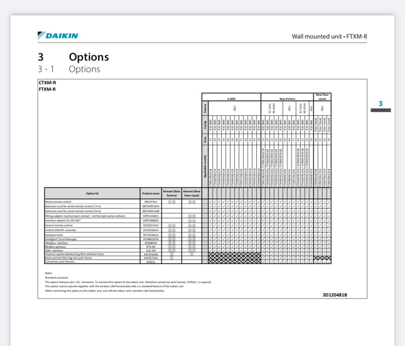

  • Servee
Je zou de specs kunnen vergelijken? Denk dat er weinig verschil in zit.
Hier het vloermodel
Hier het wand model
[ Voor 45% gewijzigd door Servee op 01-10-2022 18:00 ]
Daikin FTXM35R/RXM35R
  • dribbel
  • Laatst online: 18:26

Hier de specs van het vloermodel (boven) en wandmodel (onder).
Ik zie dat de totale verwarmingscapaciteit van het 3.5 vloermodel krachtiger is dan het 3.5 wandmodel. Bij -10 graden is het ongeveer hetzelfde. Maar de 3.5 versie scheelt nog steeds best veel met zowel het 4.2 wandmodel als het 5.0 wand- en vloermodel.
Is de verwarmingscapaciteit van het 3.5 vloermodel volgens jullie écht groot genoeg om mijn hele benedenverdieping te verwarmen?
Afbeeldingslocatie: https://tweakers.net/i/H81BtjaNtYcmWmwiEVD65_R0OjM=/800x/filters:gifsicle():strip_exif()/f/image/688PZnbx9I7MhJOH8UyW7E44.gif?f=fotoalbum_large

Zo heb ik het ook begrepen. De ventilator in de vloermodellen is groot en hoeft daardoor minder hard te draaien. Het klinkt enigszins logisch. Aan de andere kant: dit rijmt weer niet met de door Daikin opgegeven geluidsniveaus in de specs. Te weten:
Wandmodel 50R Binnendeel
Geluidsvermogen verwarmen: 58
Geluidsdruk verwarmen Fluisterstil/Laag/Hoog: 31/34/43
Vloermodel 50A Binnendeel
Geluidsvermogen verwarmen: 62
Geluidsdruk verwarmen Fluisterstil/Laag/Hoog: 29/35/46
Maar mijn belangrijkste vraag blijft: is een Daikin Perfera Vloermodel 5 kW overkill voor mijn matig geïsoleerde benedenverdieping van 130 m3? De berekeningen brengen me niet veel verder.
Met de Koevlaas-formule kom ik op 6,78 uit. Maar die gaat uit van mijn totale gasverbruik.
Met de simpele berekening 130 m3 x vermenigvuldigingsfactor 40 (redelijk geïsoleerd) kom ik op 5,2 kW uit.
Via de warmteverliesberekening kom ik op 3,34 uit, maar ik betwijfel of ik alles juist heb berekend/ingevuld.
Kortom. Ik kom er niet uit. Als ik de specs uit de eerder geposte Daikin-tabellen vergelijk is het vermogen van het 3.5 vloermodel zóveel lager dan dat van het 5.0 vloermodel, dat ik me haast niet kan voorstellen dat ik met één 3.5 airco vloermodel mijn hele benedenverdieping van 130 m3 in mijn matig geïsoleerde rijtjeshuis zonder enige andere verwarming warm kan houden als het buiten vriest. En dat moet toch het uitgangspunt zijn, omdat ik in de winter liever niet ga koukleumen.
Misschien moet ik de vraag anders stellen: kan het een probleem zijn als ik een 5 kW in plaats van een 3.5 kW vloermodel neem? Per slot van rekening is de geplande positie aan de andere kant van mijn woonkamer, 10 meter vanaf de zithoek (in verband met geluid).

  • Servee
JDx schreef op zondag 2 oktober 2022 @ 13:40:
Ik heb dat ook, er zijn thermometers die je verder van de unit kan plaatsen, zit je wel met een draadje volgens mij. En ik heb ze nog niet echt kunnen vinden.
Die is er voor de nieuwere types Perfera wand en vloer model. De BRC073A1
Afbeeldingslocatie: https://tweakers.net/i/FqgkoFZzg-Vd1DQdTP8osIjt5fY=/800x/filters:strip_icc():strip_exif()/f/image/mVGx8CW4MyHkgM820hB5bx4s.jpg?f=fotoalbum_large
