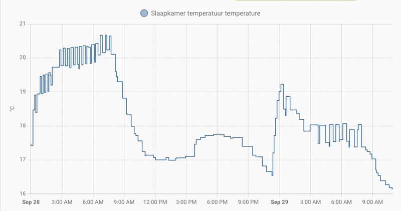

Hier twee nachten met instelling op 18 graden gemeten met externe sensor. Links normale instelling, rechts ECO. Verschil in +2,5 offset is duidelijk zichtbaar.
Ik snap de offset niet, de normale stand is niet bruikbaar want ik wil het 18 graden hebben en niet warmer. Helaas is ECO niet in te stellen met de app/home assistant. Was er nou een truck met de afstand bediening om de offset bij MHI te disablen? Kan het niet meer vinden.
Afbeeldingslocatie: https://tweakers.net/i/bC9lfITjS6yf0j-zCZqeUV34SWM=/800x/filters:strip_exif()/f/image/m9FruWnW5Nyxd7Q5z3f8cce0.png?f=fotoalbum_large
  • ThaBEN
  • Laatst online: 19-10-2025
AirJonn schreef op donderdag 29 september 2022 @ 21:56:
Ik denk dat die Offset er standaard in zit om te waarborgen dat grote ruimtes alsnog de ingestelde temperatuur van setpoint behalen, met als gevolg dat kleinere ruimtes uiteindelijk op een hogere temperatuur uitkomen dan setpoint.
Afbeeldingslocatie: https://tweakers.net/i/5byFEhNbOqdGZXworkzWMPV-VFo=/800x/filters:strip_icc():strip_exif()/f/image/zqaMKdL1JzUcSdWUAYmgqACa.jpg?f=fotoalbum_large
Ook handig om te weten dat in Economy mode de offset met elk uur toeneemt. Daarom zie je een stijgende lijn in de normale stand en een licht dalende/constante lijn in Economy mode
Afbeeldingslocatie: https://tweakers.net/i/QiU7GjdBczzXPeYcWfmZ9V5EGlk=/full-fit-in/4920x3264/filters:max_bytes(3145728):no_upscale():strip_icc():fill(white):strip_exif()/f/image/0z6TBaMKkBvNczzVLVPPjPvu.jpg?f=user_large
Als alternatief kun je in de normale stand het setpoint op 16 graden zetten om in de nacht 18 graden te krijgen :)
[ Voor 36% gewijzigd door ThaBEN op 29-09-2022 22:11 ]

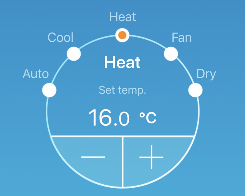

Volgens mij kun je bij MHI maar vanaf 18 graden verwarmen bij Daikin via de app kun je terug naar 10+

  • AirJonn
  • Laatst online: 27-06 19:14
ThaBEN schreef op donderdag 29 september 2022 @ 22:02:
Ja ik vind het best irritant, in mijn woonkamer zie ik precies hetzelfde. Enkel met ECO kloppen de temperaturen. Is dat plaatje van MHI? Het lijkt niks te doen geen Pi of PiPiPi iig :+
Ja helaas gaat ie niet lager dan 18 :-(
Servee schreef op donderdag 29 september 2022 @ 22:10:
Echt? Had ik dat geweten was het een Daikin geworden.. Het koelt hier enorm af zoals je ziet (woonboot). Ik had mijn cv altijd op 15 staan als ik niet thuis was. Dat gaat iig niet met de MHIs.

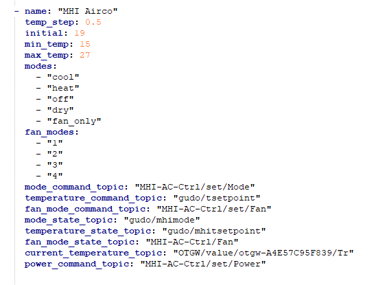

Ja, is van MHI. Heb het bij mijn unit in de keuken ingevoerd en werkt daar goed.
Alleen hoor ik tijdens het activeren PiPi (2x pieptoon)
En bij deactiveren PiPiPi (3x pieptoon)
Heb het meerdere malen geprobeerd omdat ik een Pi verwachte terwijl ik PiPi hoorde 8)
Wanneer de unit aanstond moest ik gewoon de aan/uitknop op de unit zelf ingedrukt blijven houden totdat je na circa 30 seconde de pieptoon hoort. Dus niet via de afstandbediening of app, maar de fysieke knop op de binnenunit zelf ingedrukt blijven houden.

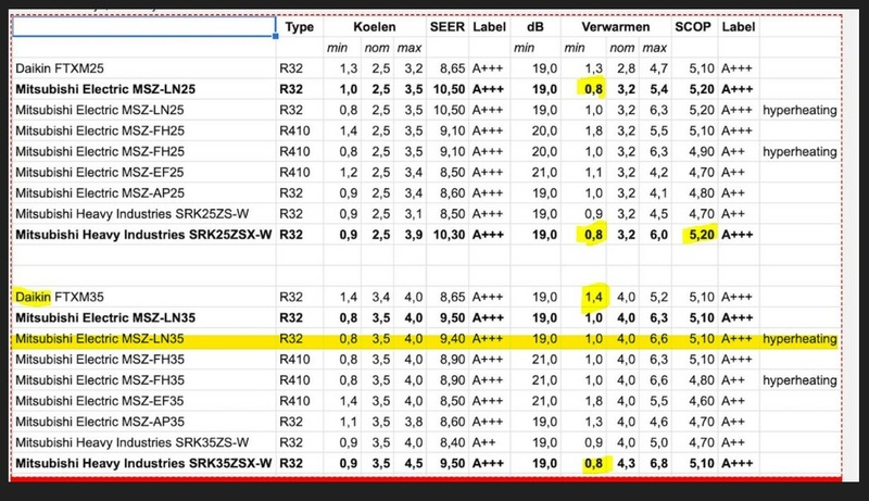

Of een SRK35 ZS-X. Iets duurder in aanschaf, maar het voordeel van een laag minimum vermogen én vrij hoog maximaal vermogen. ;)
Correct. Nu kan je bij MHI wat spelen door de +2 correctie aan of uit te zetten maar dat heeft niet in elke ruimte hetzelfde effect.

ThaBEN schreef op donderdag 29 september 2022 @ 22:27:
MHI heeft wel op de afstandbediening de "Night Setback" knop. Daarmee gaat de temperatuur naar 10°C in verwarmmodus. Maar je kunt inderdaad niet handmatig een waarde tussen 10°C en 18°C invoeren.
Kom er net achter dat via home assistant wel elke willekeurige waarde gestuurd kan worden naar de unit, hij lijkt er ook goed op te reageren en in de mhi app zie je het ook terug. Vannacht eens kijken of ie de woonkamer echt op 15 of 16 kan houden.
Update: zoals al gemeld werd werkt dit helaas niet en blijft ie toch 18 aanhouden intern..

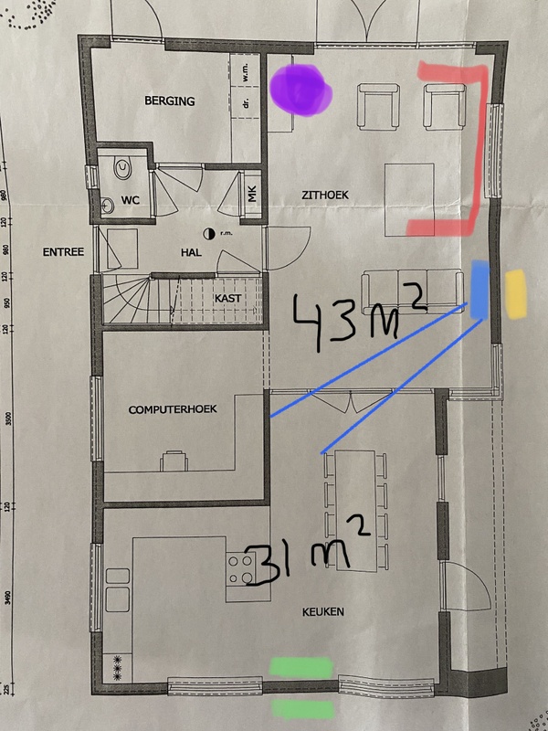

Goedemorgen!
Graag zou ik wat advies willen over de mogelijkheden voor het gebruik van een lucht/lucht warmtepomp om mee te koelen en verwarmen op onze benedenverdieping (eerste verdieping en zolder komt tzt ook nog wel een keer). Heb al veel gelezen maar twijfel toch nog wel een beetje over welke installatie ik het beste zou kunnen nemen.
- huis begin jaren 70
- vloer- en spouwmuurisolatie aanwezig, dubbel glas (geen hr++)
- oppervlakte zo'n 80m2 / 180m3 waarbij ik de bijkeuken en gang niet heb meegerekend (bijkeuken en gang zijn niet het belangrijkst qua verwarmen / koelen)
- 2 volwassenen en 4 kleine kinderen, gasverbruik afgelopen jaar zo'n kleine 1200m3 en elektriciteit 3000kwh, ingestelde temperatuur in huis is zo'n 18.5 beneden dus vrij laag
- in de zomer kan het flink warm worden (o.a. vanwege aanwezigheid twee lichtkoepels)
Doel is om met een lucht/lucht warmtepomp bij te verwarmen en in de zomer wat te koelen.
We hebben natuurlijk onze huidige CV ketel nog dus die kan in de winter altijd bijspringen.
Bijgevoegd een weergave van onze benedenverdieping.
Ik zit te twijfelen tussen een single split SRC35ZSX-W (nominal heating capacity 4.3 (min 0.8 ~ max 6.8) of SRC50ZSX-W2 (nominal heating capacity 6.0 (min 0.8 ~ max 8.2).
Capaciteit van beide installatie is voor het koelen wat lager.
De single split zou ik dan in de woonkamer kunnen plaatsen bij het rode kruis. Zou dit kunnen met bijv. de SRC35ZSX-W of heb ik dan echt de SRC50ZSX-W2 nodig? En gaat zo'n single split werken in zo'n situatie?
Een ander alternatief is een multi split, bijv de SCM40ZS-W met daarbij twee keer een SRK-ZSX (bijv 2x 2.0 of 2x 2.5).
De max heating capacity is dan 6.3 en min. power consumption 250 watt bij het verwarmen. De twee binnenunits zouden dan op 2 plekken in de woonkamer kunnen komen. Lastige is dan evt. wel de leidingen etc.
Zou dit een beter alternatief zijn dan een enkele single split?
En wellicht een derde alternatief zou zijn 2x een wat kleinere single split plaatsen.

Hartox schreef op vrijdag 30 september 2022 @ 10:21:
Ik heb er ook wat mee gespeeld (ik heb de mhi-ac-ctrl wifi module) en ook al stel je het in HA lager dan 18 in, de airco zelf gaat niet lager dan 18 graden.
Ik heb het zelf opgelost door een externe temperatuursensor in de kamer op de hangen en de temperatuur +3 graden naar de airco te sturen. Als ik hem nu instel op 18, dan regelt hij naar 15 graden. Diezelfde offset heb ik ook in HA ingesteld, zodat je hem daar wel netjes op de juiste temperatuur in kunt stellen. Nadeel is dat de afstandsbediening dus wel afwijkt (als ik het 20 graden in huis wil hebben moet die op 23 ingesteld worden bijvoorbeeld), maar die gebruiken we eigenlijk niet..
Ik heb ook een MHI-AC-CTRL in mijn airco's geïnstalleerd en ik ben benieuwd welke externe temperatuursensor je hebt en hoe je die met HA gekoppeld hebt. Kan je wat details geven?
  • Hartox
  • Laatst online: 23-08 10:46
ede schreef op vrijdag 30 september 2022 @ 11:50:
Natuurlijk. Om de kamertemperatuur uit te lezen heb ik een OTGW tussen mijn thermostaat en CV ketel hangen (maar je kunt ook een temperatuursensor aan een NodeMCU bordje hangen met ESPeasy erop). De OTGW stuurt alle gegevens via MQTT naar een MQTT Broker. Met Node-RED lees ik die vervolgens uit en stuur de waarde (+3 graden) naar het juiste topic van de MHI-AC-CTRL (MHI-AC-Ctrl/set/Troom).
Je moet wel je firmware even aanpassen dat hij een externe sensor accepteert als Troom. Met MQTT explorer kan je vervolgens controleren of alles werkt zoals je wilt.
Zo heb ik het in Node-RED ingesteld.
Afbeeldingslocatie: https://tweakers.net/i/t2ErR9Hq14_y3g5X2R0AO_o7OZI=/full-fit-in/4000x4000/filters:no_upscale():fill(white):strip_exif()/f/image/RPzzg3jGJJ6DhgllFDbdSF1D.png?f=user_large
Dit heb ik toegevoegd in mijn configuration.yaml van HA.
Afbeeldingslocatie: https://tweakers.net/i/OotX7DIG63cOwSwEx-uuex7XUXs=/full-fit-in/4000x4000/filters:no_upscale():fill(white):strip_exif()/f/image/X2yVfIE75SMi2vd45VBHW52W.png?f=user_large

Weet iemand wat de ftxm 35 Daikin minimaal aan Watt verbruikt? En waar vind ik die getallen? In de lijst hier in TS staat 1,4 minimaal voor verwarmen. Bij MHI SRK35ZSX staat 0,8 als minimaal. Maar ik lees hier in de berichten, dat deze terug moduleert tot 170 Watt.Afbeeldingslocatie: https://tweakers.net/i/AnmFS7sWjCJUvgUR_XiYt7EcyU8=/800x/filters:strip_icc():strip_exif()/f/image/qb6Uc7MFoY1u2QZMOy4YMPAL.jpg?f=fotoalbum_large
  • Martin7182
  • Registratie: Juni 2020
  • Laatst online: 21:23
^^Het is 800 W uitgaand vermogen. Als je dat deelt door de COP, dan kom je op 150 a 200 W ingaand vermogen.
  • M.B.te L.
  • Registratie: September 2020
  • Laatst online: 23-05-2025
Dus dan zou de Daikin FTXM25 met een buitentemperatuurtje van 10 graden 1300: 5.25= 247 Watt doen. Volgens het lijstje van een tweaker. Dat is nogal wat vergeleken met de MHI 35SRK-ZSX. Maar misschien maakt dat in een ruimte van (55 m2 x 2,75=) 150 kuub niet zoveel uit.Afbeeldingslocatie: https://tweakers.net/i/-HJ_TBxmA0hPhZOn0JKbj_e7RNk=/800x/filters:strip_icc():strip_exif()/f/image/SV25pRXJXjWNDGQRb7foSX8W.jpg?f=fotoalbum_large

Mijn FTXM-35R moduleert terug naar 170w zonder pendelen uit te gaan, met uit/aan en bij 24 uur stoken tussen de 100 en 150w.
Daikin FTXM35R/RXM35R
  • Martin7182
M.B.te L. schreef op vrijdag 30 september 2022 @ 17:56:
Dus dan zou de Daikin FTXM25 met een buitentemperatuurtje van 10 graden 1300: 5.25= 247 Watt doen. Volgens het lijstje van een tweaker. Dat is nogal wat vergeleken met de MHI 35SRK-ZSX. Maar misschien maakt dat in een ruimte van (55 m2 x 2,75=) 150 kuub niet zoveel uit.[Afbeelding]
Afgerond 248 W :) Volgens de specs. Maar een aantal units gaan lager dan hun specs. Die info vind je op Tweakers dat doorgaat waar de specs ophouden :)
  • martijn1981
  • Registratie: Januari 2022
  • Laatst online: 16-10-2025
verkeerslicht schreef op vrijdag 30 september 2022 @ 15:16:
De maximale capaciteit is niet representatief voor heel het jaar. De warmtepomp kent een belangrijk probleem, en dat is dat de maximale verwarmingscapaciteit omlaag gaat met de buitentemperatuur. In combinatie met een dedicated buitenunit (SRC 35 ZSX-W) is de verwarmingscapaciteit bij -10/18°C buiten/binnen nog 2.94kW. Dat is geheel niet slecht, maar het is een persoonlijke keuze of je dat wel prima vind (en bijstookt in zo'n situatie met een alternatieve verwarming) of dat je een stapje hoger gaat zitten.
Ik zie bij de SRC 35 ZSX-W de waardes
Pdesign (cooling/heating(@-10°C)) --> 3.50/3.40 (https://www.mhi.com/group...ds/pdf/sr_series_2022.pdf) en Maximale verwarmingscapaciteit bij -10 ºC 3,4 kW
op een andere site dus lijkt alsof deze bij -10 iets meer vermogen nog heeft dan de 2.94 die jij noemt.
Nu bereiken we natuurlijk niet zo vaak deze temperatuur.
Als ik dan zie dat Maximale verwarmingscapaciteit bij 2 ºC 4,7 kW dan lijkt het alsof deze unit het gemiddeld prima moet kunnen verwarmen / koelen.
Aan de andere kant zou de SRC50ZSX-W2 wellicht voor zo'n grote ruimte 80m2 ook helemaal niet mistaan lijkt me.
Maximale verwarmingscapaciteit bij -10 ºC --> 4,5 kW
Maximale verwarmingscapaciteit bij 2 ºC --> 6,0 kW
Verder zie ik bij de wat grotere Nominal heating capacity (Min~Max) --> 6.0 (0.8~8.2) dus het lijkt er op dat de wat grotere ook prima op een wat lager vermogen kan draaien.
Gezien dit neig ik toch eerder naar de wat grotere unit. Maar moet zeggen dat ik het echt lastig blijf vinden om zo'n keuze te maken...
Ondanks onze grote ruimte van 80m2 gaat 2 units binnen op de begane vloer niet werken. Het zal me al veel moeite kosten om het voor elkaar te krijgen dat de directrice een unit accepteert.
Wat zijn de ervaringen met 1 unit voor zo'n oppervlakte? Ik hoor / lees vaak dat het beter is om 2 kleine units te gebruiken maar dat gaat mij dus niet lukken. De plek die ik voor ogen heb voor de binnen uit heeft een vrij zicht naar onze uitbouw (links), woonkamer (rechts) en keuken (recht voor).

  • Jorrit79
  • Laatst online: 01-03-2023
martijn1981 schreef op vrijdag 30 september 2022 @ 21:34:
Wij hebben een iets kleinere beneden verdieping van bijna 75m2. Afbeeldingslocatie: https://tweakers.net/i/uk0Hw9qeq8C_g0rTaP_YZNSwNPs=/x800/filters:strip_icc():strip_exif()/f/image/KoVZ8hlTj4Qyd7OdggWDCRCd.jpg?f=fotoalbum_large
We hebben 2 single splits geplaatst omdat ik bang was dat 1 het moeilijk zou krijgen om de keuken te bereiken. De woonkamer en keuken worden gescheiden door ensuite deuren die altijd open staan. De opening is dan slechts 1.75m breed.
Op de blauwe streep staat een 3.5kw. Hier staan de louvres zowel links als rechts blazend. Wanneer ik alleen die unit aan zet loopt de keuken erg achter om het warm te krijgen. Je zou even kunnen kijken hoe het bij jou zou zijn of bv de uitbouw genoeg warme lucht kan krijgen.

  • XooL
  • Laatst online: 20-08 02:51
Beste Tweakers,
Afgelopen zomer hebben wij de knoop doorgehakt en zijn we gaan kijken naar investeringen in ons huis (nu 100% gas) om op termijn te besparen. Het betreft een geschakelde eengezinswoning van eind jaren 70, waar aanvankelijk weinig tot geen isolatie aanwezig was. De zolder is nu grotendeels geisoleerd, de eerste verdieping en zolder zijn voorzien van HR++ glas. De boel wordt nu verwarmd door een combiketel.
Komende januari worden er 18 zonnepanelen geplaatst met een verwachte opbrengst van 6000 kwh. Om te verwarmen en 's zomers te verkoelen zijn we gaan kijken naar een airco. Omdat er veel cowboys op die markt actief zijn nu, heb ik een lokaal bedrijf gevonden dat al 50 jaar bestaat en louter positieve recensies kent. Ze zijn vorige maand langegeweest en komen met een offerte voor airco op zolder (2x) en in de woonkamer. Dat zijn ook de enige ruimtes die nu verwarmd worden en waar we veel gebruik van maken. Omdat het een geschakeld huis betreft, kunnen de leidingen rechtstreeks over de buitenmuur naar buiten, en we hangen de buitenunit (multisplit) dan voor het huis. Dit alles is al afgestemd met de buren.
De offerte kent:
  • 1x Mitsubishi inverter multisplit buitenunit met een cap. van max. 5 kW (type SCM 50 ZS-W)
  • 3x Mitsubishi inverter wand split unit met een cap. van max. 2 kW en 3,5 kW (type SRK 20/35-ZS-W kleur standaard wit)
  • 3x setje geïsoleerde koelleidingen incl. Stek aansluitkoppelingen
  • 1x setje opstelbalken/wandsteunen t.b.v. airco buitenunit
  • benodigde koelleidinggoot
  • 1x werkschakelaar
  • Betonboorder
  • Huur hoogwerker
  • Benodigde vaste condens afvoer
  • Bevestigingsmateriaal
  • kleinmateriaal (gas, zuurstof, stikstof en lasdraad)
  • montage en inbedrijf stellen installaties
E.e.a. is niet specifiek uitgesplitst, maar het totaalbedrag inclusief levering en montage op €7625,- inc. btw. Mijn vraag is even: Is dit een redelijk bedrag? Ik hoef niet voor een dubbeltje op de eerste rij te zitten en hecht ook aan service na afloop, maar wil ook weer niet onnodig veel te betalen. Dus: Is dit redelijk? :P Alvast dank voor het meedenken!

Ik stuur mijn MHI Airco lokaal aan via Home Assistant icm MHI-AC-CTRL. De interne tempsensor overrule ik door gebruik te maken van een externe temperatuursensoren, de Zigbee Aqara sensor.
Elke 10 seconde stuur ik de temperatuur van de Aqara sensor naar MHI-AC-Kitchen/Troom
YAML:
- id: "1234567890"
  alias: Sensor_2_MHI_kitchen
  description: ""
  trigger:
    - platform: time_pattern
      seconds: /10
  condition: []
  action:
    - service: mqtt.publish
      data:
        topic: MHI-AC-Kitchen/Troom
        payload_template: "{{ states.sensor.temperatuur_sensor_temperature.state }}"
  mode: single
In de MHI-AC-CTRL Support.h heb ik #define ROOM_TEMP_MQTT_SET_TIMEOUT 60 enabled en de time-out op 60 seconde gezet.
Toch zie ik de Troom onwillekeurig terugspringen naar de interne sensor, met als gevolg dat de unit gaat pendelen.
Hoe hebben jullie dit opgelost?
Misschien beter op z'n plek in Home Assistant: Open source Python3 home automation - deel 4.
Ik heb verder weinig verstand van hoe MHI precies werkt. Begrijp ik goed dat je tegen de MHI zegt (via de API, neem ik dan aan?) dat ie de sensor uit HA moet gebruiken om zichzelf te regelen en z'n eigen sensor moet negeren? Of zeg je tegen het climate gedeelte in HA dat die de andere sensor moet gebruiken? Daar zit nogal een verschil in namelijk, en mijn eerste instinct zou zeggen dat het overriden van de fysieke sensor in de unit niet zomaar kan, en dat de unit het blijkbaar ook niet leuk vindt als je het probeert :P

Geen idee waar je woont. Ik heb afgelopen week door aircoplazazwolle 2 single splits laten installeren.
Jouw setup daar voor €4495 incl standaard installatie(ik dacht 3m goot/leiding per binnenunit). Er zal ongetwijfeld een meerprijs gelden voor meer meters, betonboringen en hoogwerker.
Stuur ze een mail zou ik zeggen.
https://aircoplazazwolle....ndoor-r32-cool-heath-wifi
