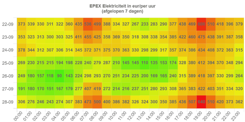

Als hij op 21 graden staat dan pruttelt hij rustig op 150Watt en uiteindelijk minder stroom verbruik.
Vandaag dus op 1,5 uur op 19 graden en gister 5 uur op 21 graden zie grafiek.
In beide gevallen aanvang temp op 18,5 graden .
Op dit moment staat buitendeur open naar de overkapping waar het nu 27 graden is en de warmte komt mooi gratis in huis.

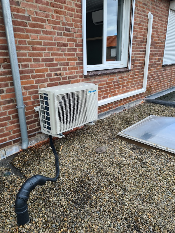

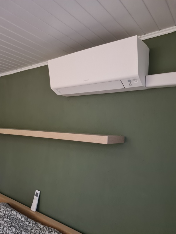

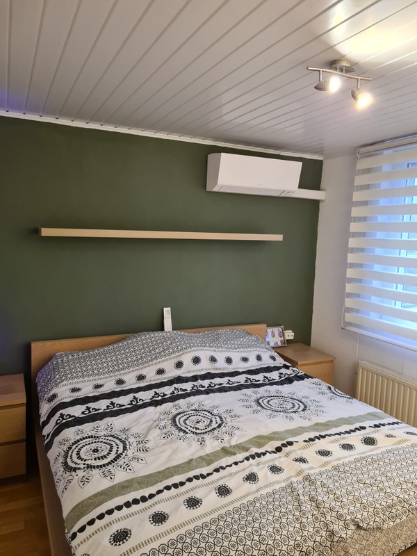

De units hangen! Eindelijk na 3 maanden wachten. Samen met de monteurs uiteindelijk een veel mooiere optie gekozen dan wat de adviseur had bedacht. En op deze manier ook geen condenspompje nodig! Super blij met het resultaat!!
Daikin FTXM35R/RXM35R

Vraagje bij onze buitenunit ligt nu met verwarmen elke dag een plas water zie fotos. Dit komt onder de unit vandaan. Het is niet van binnen want condenspompje doet niets en daar lekt het ook niet vandaan.
Is dit normaal?
Daarom doen mensen vaak grind onder de buitenunit, zodat je niet allemaal natte / gladde tegels krijgtServee schreef op woensdag 28 september 2022 @ 22:27:

Ze zijn inmiddels sinds 9:00 uur vanochtend bezig om de units te installeren
10 * 370 Wp // 2x Daikin RXP35M / FTXM35R
Spannend! Benieuwd wat je ervan gaat vinden zodra alles straks ophangtKatth schreef op donderdag 29 september 2022 @ 12:54:

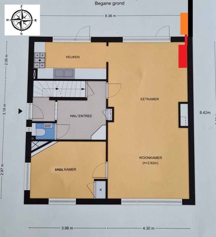

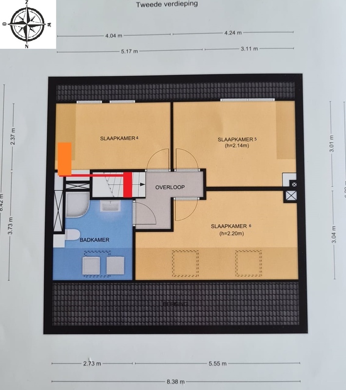

Goedemiddag!
Ik lees nu een paar dagen mee, heb ook de zoekfunctie gebruikt, maar heb toch nog wat vragen... In november krijgen we zonnepanelen. Voor die tijd (liefst gisteren ) wil ik graag airco's om te verwarmen. Een airco is al een langere tijd een behoefte vanwege het koelen in de zomer, maar nu het zelfs geld oplevert lijkt nu de ideale tijd ze te installeren.
Zelf doen of laten doen?
Ik heb in de regio nu verschillende bedrijven gebeld, maar het is kennelijk niet eens meer de moeite om terug te bellen. Diegenen die wel terugbellen of opnemen hebben pas vanaf februari tijd. Een ander is daadwerkelijk langs geweest, maar vond het 'niet een klus voor hem, en reken maar op zo'n €10.000,-'. en dat voor een merk waar ik nog nooit van gehoord heb. Kortom: Zelf doen. Via een vriend verwacht ik e.e.a. in bedrijf te kunnen laten stellen en met een beetje geduld red ik het zelf zeker om e.e.a. op te hangen, leidingen door muren heen te maken, etc.
Situatie
Eerst even wat plaatjes en de situatieschets.
De rode rechthoeken zijn overigens de airco's en oranje de buitenunit. Het idee is om single split units te plaatsen.

We hebben een huis uit de jaren '50 met een tuin op het zuiden met grote ramen (veel zoninstraling) en een dakkapel aan de zuidkant. Daar wordt het al vroeg in het voorjaar en tot laat in het najaar erg warm. De daken en spouwmuren zijn geïsoleerd. De kozijnen zijn jaren '90 plastic met dubbelglas (geen HR(++)).
Op de begane grond is het 's zomers max. 26 graden en dus prima uit te houden. De airco is hier puur voor verwarmen bedoeld. Evt. koelen in de zomer is bijzaak. De speelkamer zouden we evt. op een andere manier kunnen verwarmen.

Op de tweede verdieping wordt je gaar gestoomd in de zomer. 38 graden is geen uitzondering. Zelfs in het voorjaar en najaar wordt het daar erg warm. Koelen is hier het belangrijkst en dan met name op slaapkamer 4 en 5. Op slaapkamer 6 is het max 26 graden, dus een beetje mee koelen is voldoende. Verwarmen is hier ook belangrijk.

Die ene installateur die wél langs kwam adviseerde 3x een 5KW unit op te hangen. Tot zo ver was ik het daar mee eens, liever een paar honderd euro meer en direct goed. Maar na dit topic te hebben gelezen over met name het 'pendelen' twijfel ik toch. Energiezuinigheid is zeker een factor, net als comfort. Voor de begane grond wil ik graag energiezuinig verwarmen, want dat zullen we daar het meest doen. Maar ik wil ook niet te weinig vermogen hebben om het hele jaar door te kunnen verwarmen.
Uiteindelijk kom ik op het volgende vermogen:
:fill(white):gifsicle():strip_exif()/f/image/crCN9S6vftk88RBYKIuYlQAh.gif?f=user_large)
Op de BG zou ik met 3,5 KW echt tekort komen volgens alle berekeningen...
Op de eerste verdieping denk ik voor de 5KW te gaan
Op de tweede verdieping denk ik voor de 3,5 te gaan.
Uitstroomrichtingen etc. zijn niet ideaal natuurlijk, maar dat lijkt me nog steeds beter dan in elke kamer apart een unit op te hangen (want erg kostbaar).
Wat zouden jullie aanraden qua vermogen?
Niet geheel onbelangrijk: Op de tweede verdieping is het trapgat maar 87 cm breed. Dat is precies de maat van de binnenunit van bijvoorbeeld de MHI SRK. Is die 5 cm aan beide kanten een 'richtlijn', zitten de leidingen dat in de weg, of gaat de boel stuk? Wat zouden evt. alternatieven qua formaat zijn?
Situatie

@Maarten_tzr Om dat goed te doen, maak je een warmteverliesberekening. Dat kan ook voor alleen je woonkamer door de rest van de ruimtes op 0 te zetten.

Goedemiddag!
Situatie
Op de eerste verdieping is het in slaapkamer 1 erg warm (makkelijk 34 graden). Slaapkamer 2 is altijd prima qua temperatuur. Slaapkamer 3 wordt ook wat te warm (max 29 graden). Hier is vooral koelen in de zomer belangrijk, maar ook in de winter verwarmen tot zo'n 18 graden is belangrijk.
Vraag: Welk vermogen?

Ik denk 4.2 beneden, en 2.5 of 3.5 boven 2 keer. Ik heb de wijsheid uit dit topic, maar ervaar het nu zelf dat je echt niet te zwaar wilt hebben. Dat is alleen prettig als het echt -10 wordt, de rest van de tijd is het te wam of te koud in de kamer. De 4.2 is ook bij de meeste types een stuk stiller dan de 5. Qua plek zou ik hem wel beneden zo ver mogelijk naar het midden hangen voor een goede luchtverdeling. Anders krijg je een hele warme keuken waar je het minst de warmte nodig hebt over het algemeen.Maarten_tzr schreef op donderdag 29 september 2022 @ 15:23:

Qua merk kan je met Daikin en de 2 mitsubishi niet echt fout gaan, kijk wat je mooi vind en je budget is en zet de specs goed onder elkaar per type die passen.
Daikin 4.2 Stylish, Daikin 3.5 Perfera. 13x400WP OZO, 12x400WP WNW
Wat bedoel je met 'omdat hij nooit genoeg warmte krijgt aangevoerd om dat te verwerken'?Speedfightserv schreef op donderdag 29 september 2022 @ 16:01:
Die 5kw op de eerste verdieping kan je vergeten, dat gaat niet omdat hij nooit genoeg warmte krijgt aangevoerd om dat te verwerken. Een 3,5kw kan je doen voor je gemoetsrust want die kan net zo ver terug als een 2,5kw (als het een MHI betreft (!!))
Dus dat in de zomer er niet voldoende warme lucht naar de unit komt om effect te hebben? Of bedoel je juist in de winter dat hij niet warm genoeg kan worden om daar in de slaapkamers effect van te hebben?
Voor die warmteverliesberekening heb ik nogal wat gegevens nodig m.b.t. lambdawaardes, gebruikte materialen etc. Daar moet ik zo veel in gokken dat ik betwijfel of ik daar een goede waarde uit krijg?GermanPivo schreef op donderdag 29 september 2022 @ 15:55:
Nee, wat de fabrikant opgeeft qua m3 is niet de juiste manier om je vermogen te bepalen.
En ze als multisplit aansturen? De hogere kunnen niet ver genoeg terug moduleren?marcovandam schreef op donderdag 29 september 2022 @ 16:10:
