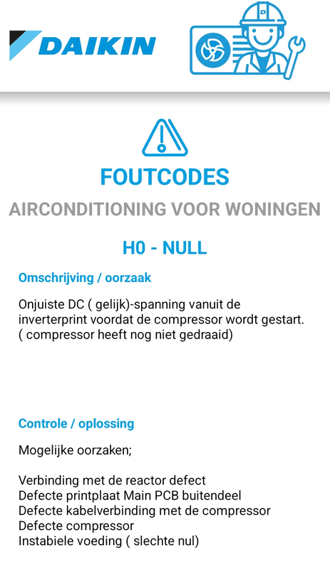

En net nu het verwarmingsseizoen begint, valt mijn warmtepomp in storing :( Mijn Ururu Sarara (FTXZ35N+RXZ35NV1B) geeft na 7 jaar probleemloos gebruik, storingscode H0. Volgens de Daikin Buddy App:
Afbeeldingslocatie: https://tweakers.net/i/-j8P3hLSlVKIsqTIjGo08aessFQ=/full-fit-in/4000x4000/filters:no_upscale():fill(white):strip_exif()/f/image/pbbw2Yg2kuEdZEk6eGdkp2u8.png?f=user_large Afbeeldingslocatie: https://tweakers.net/i/NUD6MBLxSiv9UAc6ZTCJLALawY4=/x800/filters:strip_exif()/f/image/WTYJvblGHlnG8JQ1XnEsVjaq.png?f=fotoalbum_large
Ik vrees dat de hoofd printplaat defect is en laat dat nu net een van de duurste onderdelen zijn |:(

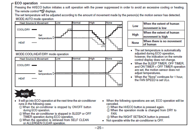

Oh, dit knopje bestaat niet in jouw / Nederlandse versie? Dat is wel irritant. Mijn LG doet dat ook niet, overigens.
Afbeeldingslocatie: https://i.imgur.com/T39bnBv.png
Bij welk merk kon je dat wel instellen, weet iemand dat?

w00key schreef op dinsdag 27 september 2022 @ 14:51:
Bij MHI is dit mogelijk.
Afbeeldingslocatie: https://tweakers.net/i/vaCEp2g_-CPKymXLYxH3MsAYFTQ=/full-fit-in/4920x3264/filters:max_bytes(3145728):no_upscale():strip_icc():fill(white):strip_exif()/f/image/AfqtrgPfpVeQABjpBAQjq7Tf.jpg?f=user_large

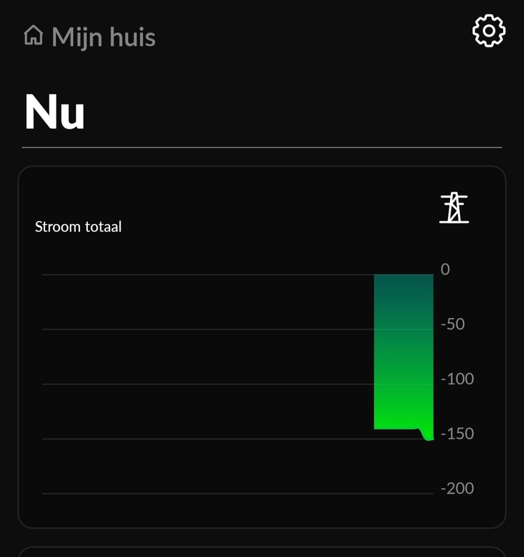

Afbeeldingslocatie: https://tweakers.net/i/sxu2313G_6jaV1YBW-yezaHl6Qw=/x800/filters:strip_icc():strip_exif()/f/image/0mvLtTmJjapsayy358DU8W5O.jpg?f=fotoalbum_large
Zojuist de p1 meter geïnstalleerd.
Zonnepanelen leveren op hetzelfde moment 300 watt terug. Dit zou betekenen dat de airco die nu verwamt maximaal 150 watt verbruikt... Dit lijkt mij prima. Uiteraard is het nog minder gezien de rest van het huis ook stroom verbruikt.
Draai nu op eco stand

nico_09 schreef op dinsdag 27 september 2022 @ 15:26:
Niet lullig bedoeld maar hoe is jullie isolatie? Lees hier allemaal mensen die nu al fanatiek aan het stoken zijn overdag. Het is nu wederom binnen 20,2 zonder enige verwarming aan. En ik woon in een huis uit 1978 (wel nageisoleerd). Iedere kWh is er 1, of hij nu van zonnepanelen (heb ik ook) komt of niet.

Ik draai mijn 5kw ZSX tot nu toe met verwarmen in Eco stand (via de afstandsbediening). Nu heb ik ook een Tado airco besturing. Weet iemand of wanneer ik hiermee de ZSX bedien, de eco stand ook ingesteld blijft? Ik zou eerlijk gezegd niet weten hoe ik dit kan checken..!

  • ThaBEN
  • Laatst online: 19-10-2025
BrcBas schreef op dinsdag 27 september 2022 @ 21:50:
Ik ben bang van niet, maar kan dit niet met zekerheid zeggen. Ik zit met dezelfde vraag bij de SRK series met de Smart M-Air app. De reden waarom ik denk van niet is omdat je de fan speed niet hoort te kunnen aanpassen tijdens Eco modus. Op de remote werkt de de fan speed knop dan ook niet tijdens Eco mode.
In de app kun je echter wel de fan speed nog altijd aanpassen waardoor ik aanneem dat deze dan Eco Modus overruled en deactiveert.
Nu zit ik wel te denken dat het ook mogelijk is dat de app de instelling van de fan speed mogelijk wel laat zien maar niet uitvoert...
Ik zou zeggen, zet Eco modus eens aan via de remote en vervolgens de fan speed op maximale stand en wacht dan even een minuut of 5 om te kijken wat gebeurd. Gaat die op maximale snelheid blazen dan zal Eco Modus niet werken. Blijft die laag draaien dan werkt het waarschijnlijk wel, ondanks wat de app laat zien m.b.t. de fan speed.
Vanavond na het werk ga ik dat ook eens testen.
Staat toch in de manual?
Afbeeldingslocatie: https://tweakers.net/i/O2yBmwukBLSqyOLb9r8hJQGeVTI=/800x/filters:strip_exif()/f/image/8YfWoQSwX1HOYcWzqWpV72ow.png?f=fotoalbum_large

Dat is de uitleg hoe Economy Mode werkt. Echter een airco unit is in principe een dom apparaat. Hij onthoud niet welke instellingen je met welk apparaat hebt gekozen. Indien je met de afstandbediening de temperatuur op 22 graden verwarmen zet, dan weet de app dit niet. De airco zal dan op 22 graden gaan verwarmen.
Druk je vervolgens op de app op de -1 graden toets, dan verwacht je misschien dat de airco naar 21 graden verwarmen gaat, maar dat is niet zo.
Indien de app bijvoorbeeld voor het laatste op 19 graden koelen is gebruikt, dan zal je met de ene button input van -1 graden op de app ervoor zorgen dat de airco overschakelt naar koelen 18 graden.
Elk apparaat slaat als het ware een lokaal profiel op in het apparaat op en niet in de binnenunit. Je stuurt dus met elke wijziging via een nieuw apparaat een volledig nieuw profiel naar de airco welke deze vervolgens overneemt.
In dit geval weet de TADO dus ook niet dat je de airco op Economy mode hebt gezet via de afstandbediening. En gezien TADO geen optie heeft voor Economy mode is het dus de vraag wat dan exact gebeurd bij aansturing via TADO, nadat Economy mode is geactiveerd via de afstandbediening.
Om diezelfde reden is het aanbevolen om OF de app te gebruiken OF de afstandbediening en niet beide door elkaar, anders kun je rare onverwachte resultaten krijgen.

Onder in het plaatje staan de condities waarin de ECO modus behouden blijft. Bij aan en uit zetten of temperatuur wijzigen (wat de TADO doet) blijft de ECO modus gewoon aan staan lijkt mij..
@ThaBEN Ik snap wel wat je bedoelt.. De makkelijkste manier om het te testen lijkt me: Airco met de afstandsbediening op ECO zetten, met de TADO de temperatuur aanpassen en daarna de ruimte verlaten zodat er geen beweging is.. Als de airco dan uit gaat werkt het, blijft hij verwarmen, dan werkt het niet.. O-)
[ Voor 45% gewijzigd door Hartox op 28-09-2022 10:18 ]

Hartox schreef op woensdag 28 september 2022 @ 10:14:
Die handleiding is geschreven vanuit de aanname dat je deze acties uitvoert vanaf de afstandbediening. Het is dus maar de vraag of dit ook geldt wanneer je wisselt tussen de afstandbediening en app en software van een derde partij zoals Tado.
Bij de "self clean" functie, waarbij de binnenunit zichzelf elke keer 2 uur lang gaat drogen na een koelsessie, staat in de handleiding ook dat deze actief blijft totdat je dit handmatig uitschakelt.
Echter daar kan ik van bevestigen dat dit alleen werkt indien jde de binnenunit uitschakelt via de afstandbediening. Zet je hem uit via de app dan doet die helemaal niets, ook al is de "self clean" functie volgens de afstandbediening nog ingeschakeld. Daarom is mijn aanname dat Economy mode ook zal komen te vervallen zodra je de binnenunit zal aansturen vanuit een apparaat waarop deze optie ontbreekt. Dan zal waarschijnlijk Economy mode geannuleerd worden omdat die niet wordt meegezonden met het "lokaal profiel" van dat apparaat zoals ik in mijn vorige post uitlegde.
Maar vooralsnog is dat een aanname. Ik zal vanavond eens testen hoe Economy mode zich gedraagt wanneer ik wissel tussen de de afstandbediening en app, welke deze optie niet heeft.
