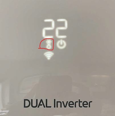

Sinds gisteren aan het verwarmen geslagen met de airco, bevalt prima.
De ruimte is snel op temperatuur en voelt behaaglijk.
Vandaag in totaal tot nu toe iets over de 2KW verbruikt, wat mij heel erg meevalt (temperatuur op 22 graden).
Ik zie trouwens een symbooltje dat mij niet bekend voor komt.
Een druppeltje en een sterretje, kan het niet terug vinden in de gebruikshandleiding
Heb er een plaatje van kunnen schieten:
Afbeeldingslocatie: https://tweakers.net/i/71TwdUBMVWzuesSe3yp8BT58SzE=/full-fit-in/4000x4000/filters:no_upscale():fill(white):strip_exif()/f/image/4DCQXci2r1YL74E3slhWf6J1.png?f=user_large
Weet iemand wat dit inhoud?
Het betreft een LG PC12SK NSU binnen unit.

ZtaaB schreef op maandag 26 september 2022 @ 17:55:
Ergens in de krochten van het internet vond ik meer mensen die zich afvroegen wat het was en het uiteindelijke antwoord van LG:
They said it was the pre-heat mode. Since there is no hard off when the heat temp has been reached, the system runs at a lower frequency to ensure the oil is heated.

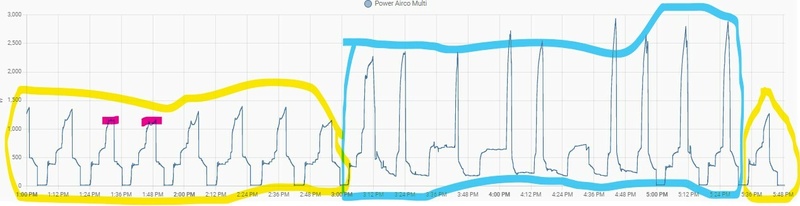

Ik heb hier ook een niet al te geweldige grafiek.
Opstelling:
Buitenunit: Mitsubishi Electric MXZ-3F54 VF
Binnenunits:
- MSZ-AP50 (Woonkamer)
- MSZ-AP25 (Slaapkamer 1)
- MSZ-AP25 (Slaapkamer 2)
Setpoint: 20°:
Afbeeldingslocatie: https://tweakers.net/i/Pjsd4WY4wKGIdpk48xtmA3Yb2CA=/800x/filters:strip_icc():strip_exif()/f/image/lDHMsirffyXetcAlp3rRqFwl.jpg?f=fotoalbum_large
Geel gemarkeerd: Enkel de unit in de woonkamer aan, doorgaans alles op auto, roze highlight is met fanspeed geforceerd naar 4/5.
Blauwe highlights zijn met 1 slaapkamerunit bij ingeschakeld met setpoint 20°C.
Dit alles bij een stabiele buitentemperatuur van 12°C.
Ik had toch gehoopt op een iets rustiger loopgedrag, en een beter rendement.
Als ik snel even extrapoleer kom ik in deze omstandigheden op:
- 0,52 kWh/uur (12,48 kWh/dag) voor de unit in de woonkamer alleen.
- 0,66 kWh/uur (15,84 kWh/dag) voor 2 units
Heb ik me hier laten vangen aan het overdimensioneren van zowel binnen- als buitenunits en zullen deze "constanter" gaan draaien bij lagere buitentemperaturen en dus zwaardere belasting?
Ik moet wel zeggen dat de luchttemperatuur 3,5 meter van de unit af op zithoogte op de bank perfect stabiel tussen 20,1 & 20,3 graden blijft, en dat zonder veel lawaai of irritante luchtstromen. Qua comfort dus wel zeer goed (Voorlopig).

FORZAM schreef op maandag 26 september 2022 @ 18:09:
Opstelling:
Binnenunits:
Setpoint: 20°:
Je kan er nu nog niks over zeggen. Het is nog niet echt koud en de warme dagen hebben we net achter de rug, dus er zit nog een hoop warmte gebufferd in je huis. Dus wacht eerst de koudere dagen even af. ;)
Aan-uit gedrag in slaapkamers is al helemaal niet raar, maar moet zeggen dat de opstartpiek daar wel bijzonder hoog is. Maar ben verder niet bekend met de werkwijze van ME.

  • ZtaaB
  • Laatst online: 21-08 10:12
GermanPivo schreef op maandag 26 september 2022 @ 18:02:
Ah dat is lekker snel, thanks!
Ga ik mij daar eens verder in verdiepen ;)

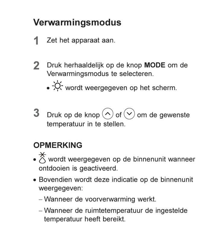

https://www.lg.com/africa.../CT20080060-1433986891082
Ik lees een beetje dubbele berichten, de één zegt dat het defrost mode betekent en de ander preheat. Hier staat dat symbool standaard na het verwarmen in het display (de klep blijft dan op een kier staan). Overigens zijn de verwarmingscycles erg kort momenteel, ergens tussen de 5 en 10 minuten. Dat gezegd hebben blijft temperatuur hier netjes rond de 21 graden in huis. De cv heeft iig nog niet aangestaan (afgezien van warm water).

@FORZAM Jouw verbruik lijkt me een "beetje" te hoog. Het is nog bij wijze van spreken warm buiten. Je moet nu een top COP hebben.

MotorBeast schreef op maandag 26 september 2022 @ 18:47:
Dat dacht ik dus ook, maar aan het rare gedrag te zien lijkt het me toch een kwestie van te zware units voor de warmtevraag die er nu is.
Langs de andere kant heb ik net even nagekeken dat ik vorig jaar op dagen met vergelijkbare buitentemperaturen en bewolking er ook gemiddeld zo'n 30 kWh gas doorstookte, en dat was dan met een Nest thermostaat al 5 jaar ons gedrag had kunnen leren. Voor vandaag zit ik op 6kWh elektriciteit om de woning eigenlijk constant sinds 06:00 op temperatuur te houden. Zo slecht lijkt dat dan ook weer niet.
(Woning zal dan toch wat minder geïsoleerd zijn dan ik dacht, en toch een groot nadeel van de leefruimtes op het noorden gericht...)

renzo4000 schreef op maandag 26 september 2022 @ 18:35:
Zie het idd ook.
Ben even naar buiten gelopen om bij de buiten unit te kijken. Die staat helemaal niets te doen als ik dit symbool zie op de binnen unit. Ook geen fan oid.
Maar bevriezen bij deze temperaturen lijkt mij nog niet aan de orde toch?
Haal NOOIT een spookrijder in !

ZtaaB schreef op maandag 26 september 2022 @ 20:17:
Zie het idd ook.
Als hij nu bevriest is je unit echt defect. Nee, niet aan de orde.
Zie het idd ook.
Te weinig of veel koel gas bel de monteur maar die komen kan om het op te lossen, het is nog niet koud genoeg waardoor de unit kan bevriezen.
Buiten moet het echt kouder worden dan 4 graden wil dat gebeuren of in uitzonderlijke situatie,s zoals veel mist.
Zie het idd ook.
Toch even de handleiding erbij gepakt en blijkbaar kan het symbool zowel defrost (met koude temperaturen logisch), preheat of temperatuur bereikt betekenen. Lekker handig wel van LG :?
Afbeeldingslocatie: https://tweakers.net/i/JzmRjSKouY0SV_zvK552dq9baHE=/x800/filters:strip_icc():strip_exif()/f/image/zxiK6ujzhOkAdLyqterKUCFK.jpg?f=fotoalbum_large

Nog even een grafiek van vandaag het eerste deel van het grafiek wordt de Airco in geschakeld bij kamer temperatuur van 19 graden ingestelde airco temp 20 graden instelling op normaal fan op automatisch hier kun je duidelijk zien dat de Airco gaat pendelen.
Daarna kamer temperatuur laten afkoelen naar 19,5 graden dus Airco uit, rechter deel grafiek Airco weer aangezet en gelijk op ECO stand en gaat vrij snel op 150Watt moduleren.
Bij piek van 400Watt in rechter deel van grafiek temperatuur van Airco in gesteld op 21 graden Airco ging keurig alles zelf regelen fan snelheid enz om naar 21 graden te gaan hierna gaat hij rustig weer naar 150-160Watt moduleren zonder grote temperatuur schommelingen.
Geen externe temp voeler of wat ook alles gewoon zo uit doos.
(MITSUBISHI SRK/SRC 25 ZSX-W SINGLE SPLIT)

Ah, goede vondst!
Ik ga er maar van uit dat ik dit zie wanneer de ingestelde temperatuur is bereikt, want dat is ook daadwerkelijk het geval wanneer ik m zag.
Wel vaag om dan symbolen voor verschillende dingen te gaan gebruiken, maar t zal wel goed zijn

ZtaaB schreef op dinsdag 27 september 2022 @ 08:04:
Ah, goede vondst!
Correct. Dit symbool betekent niets meer of minder dan dat de gewenste temperatuur is bereikt en dat de binnenunit nu op standby/pauze/wachtmodus gaat totdat er is besloten dat er weer warmte toegevoegd moet gaan worden.
Het symbool kán ook betekenen dat de buitenunit in defrost staat, maar dat lijkt hier niet het geval. Immers, als deze in deforst is dan zal je zien dat de wisselaar buiten aangevroren / dichtgevroren is en zal de compressor flink staan te draaien (fan overigens niet!).

w00key schreef op maandag 26 september 2022 @ 14:18:
Nee, absoluut niet. Dat is alleen geldig bij specifieke temperaturen, en in de technical specifications / combinatietabellen, alleen op maximaal vermogen. Uit een oude post van mij, voor een Daikin 3.5 kW:
Details: w00key in "Lucht/lucht warmtepomp om mee te verwarmen en te koelen"
Graag replies dus op: wie heeft airflow / temperaturen gemeten en wat is jullie verbruik? Ik dacht een keer iets van rond de 9 te zien, een Daikin installatie iirc, maar zonder methode dus, wat is gemeten en hoe is de COP berekend?
ook wel handig welk model hoort deze tabel bij?

Ik heb het schema van @Servee en @mr_evil08 nu even uitgeprobeerd. Ik deel het even want ergens zal het anderen misschien helpen en ik kom er nog niet uit. Mijn hoofd gaat echt even op uit.
Mijn resultaten voor verandering:
De vraag ingesteld op 21 graden, gaat op 20 graden aan, maar maakt het 23 graden. De unit zelf meet 25 graden en tijdens het verwarmen 24 graden (25 graden is dan voor hem 21 in de kamer). Ik vermoed echt dat de koude aanzuiging de unit laat doorschieten.
Na verandering
De instellingen veranderd op de afstandsbediening.
Unit bleef uit en ging niet aan, dus ruimte afgekoeld met de deur open tot onder de 20 graden om te testen. Moest de unit op 23 graden zetten voordat hij aanging.
Bleef vervolgens 2 uur lang draaien om de ruimte zeker tot 22,5 te verwarmen (in de buurt van de airco weer tot 23,5 graden). Ik vermoed zonder tussenstops, maar ik ben tussendoor de ruimte uitgeweest. 1,8kw verbruikt in 2 uur tijd. Let op, de unit ging pas uit toen ik stap voor stap de vraag terugdraaide tot 21,5 graden????!
De unit zelf meet 23 graden (wat 21 graden ruimte is) en tijdens verwarmen 22 graden. Loopt langzaam op naar 24 graden. Na het verwarmen als alles uit staat meet de unit 25 graden (23 graden ruimte).
Dingen die opvallen:
- De temperatuur van de unit zelf is met de instelling van de AB, 2 graden omlaag gegaan.
- Gaat pas aan bij fysieke vraag van 23 graden als het binnen 20 graden is. Gaat pas uit bij 21,5 vraag als het binnen 23 graden is.
- Lang constant blijven draaien en relatief hoog verbruik.
- Andere units warmen op door het bleeden en denken, ik doe lekker niets.
- Er zit steeds 1 graad verschil in wat de unit meet als hij aan of uit staat. Ongeacht blaasrichtingen enz.
Nu had ik ook het vermogen terug geschroefd naar 50% en 2 dingen tegelijk veranderen is nooit handig, want dan weet je nog niets, maar ik verwacht niet dat dit veel uitmaakt. Kan mij wel voorstellen dat hij minder vermogen heeft om het in een kortere tijd te doen en daardoor langer blijft draaien, maar had niet het idee dat de unit niet warm genoeg werd.
Ik heb de instelling van de AB dus van 2 naar 0 gezet. Die kan ik nog op 1 proberen en kijken of er een gulle middenweg is.
Ik snap ook dat er een graad overshoot zal zijn, maar dit is teveel. Dan moet ik in een sauna zitten of in de kou wachten tot het 18 graden is geworden voordat dat ding iets gaan doen.
Ideeën?

Sarge_ schreef op dinsdag 27 september 2022 @ 13:30:
Na verandering
Ideeën?
Had je bij Daikin niet de keuze om de fan te laten draaien na bereiken temperatuur? Iets met open haard modus, dan merkt ie sneller dat het weer te koud is.
Verder maakt die setpoint adjustment niks uit, of je nou 18 +2 offset instel of 20 +0, dat is hetzelfde voor regelgedrag. Ik zet hem handmatig gewoon een graad lager als het te warm is, niet naar het getal staren maar op gevoel, is het te warm aan het einde van een run of te koud?
Een losse ventilator die op de grond staat en lucht naar het plafond stuurt helpt ook met warmteverdeling, of een plafondventilator, op de laagste stand is genoeg.
Na verandering
Ideeën?
Hangt je unit toevallig naast een raam met ventilatierooster? Zo ja dan vermoed ik dat hij daar koude lucht naar binnen trekt en dan teveel gaat leveren. Rooster dan sluiten, wel elders in de ruimte ventileren.
Pur goed aangebracht waar de slangen je ruimte binnenkomen?

Nee geen roosters, gat zit potdichts, net nog een keer gecheckt, kap is er nu af ;)
Dat omlaag schieten bij de unit doen alle Stylish bij mij. Enkel in de grote ruimte is het een issue, de andere 2 (nog) niet. Je ziet echt als ze aangaan, dat de temperatuur in de unit dan een graad omlaag gaat.
