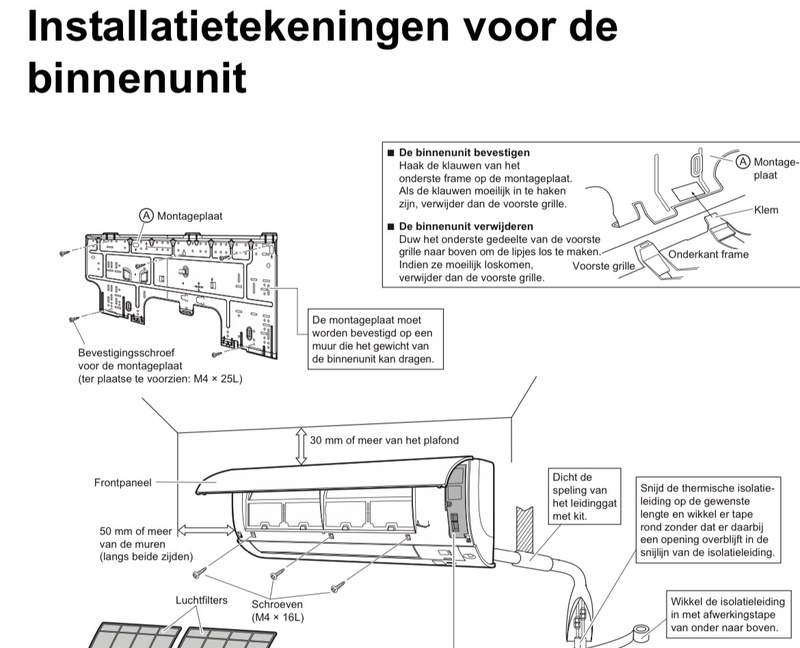

Denk niet dat er nu nog wat aan te doen is maar heb je de unit niet te dicht tegen het plafond aan hangen? Ik vind die van @Blade_C ook behoorlijk dicht daar tegen aan hangen. De mijne hangt toch zeker 20/25 cm vrij daarvan.
Die van mij hangt ook redelijk strak tegen plafond en de Perfera meet onder aan de unit en regelt niet op retour temperatuur.
Weet je dat zeker? Niet voor niets staat er in de installatiehandleidingen een minimale afstand. Was dat niet minimaal 15 cm? Tijd geleden. 8) De mijne meet echt nooit 25 graden op de unit. Gisteren volgens mij 23 en 21 binnen.

MotorBeast schreef op zondag 25 september 2022 @ 12:42:
De Stylish mag dichter tegen het plafond dan de Perfera. Geloof dat in de handleiding staat 3 centimeter en bij mij is het 7 centimeter. Er wordt ook meer lucht via de voorkant binnengetrokken ipv van alleen boven, zoals bij de Perfera.

  • Servee
MotorBeast schreef op zondag 25 september 2022 @ 12:45:
Hier staat 30mm of meer van het plafond. Dus minimaal 30mm voor de Perfera FTXM
Afbeeldingslocatie: https://tweakers.net/i/jNm8zH7umGUxi0_GEamV_Wf4uZM=/800x/filters:strip_icc():strip_exif()/f/image/TqKVq6qRxVjqspRZl9TArfeU.jpg?f=fotoalbum_large
Daikin FTXM35R/RXM35R
Ik reageer even erop gezien ik het ook had.
Hier hangt een gordijn naast op 5-7 cm waar de voeler oorspronkelijk ook zat daardoor werd de kamertemperatuurvoeler flink beïnvloed, gebeurde hier alleen in bedrijf, uitgeschakeld klopte het wel.
De binnenunit hangt hier 15cm van het plafond, meteen bij inschakelen van de binnenunit als die warme lucht ging blazen zag je direct de temp oplopen.
Gordijn wegtrekken werd het een stuk beter, gordijn stof past zich snel aan naar de temperatuur terwijl een stenen muur dat niet doet, mja het stond niet in de handleiding dat je daar geen gordijn mag plaatsen en voldeed aan de afstand...
Op fluisterstand zag je soms zelfs 27 graden waardoor die vervolgens uit kon vallen.
En mensen die hem dicht naast de buitengevel hangen (die niet goed geisolleerd is) kan het ook gebeuren dat het gaat afwijken, met zon op de gevel te hoog bijvoorbeeld.
[ Voor 11% gewijzigd door mr_evil08 op 25-09-2022 13:53 ]

  • MotorBeast
  • Registratie: Maart 2017
  • Laatst online: 02-08 21:22
mr_evil08 schreef op zondag 25 september 2022 @ 13:44:
Klopt. Ik heb die ellende met gordijn op slaapkamer. Nu koelt die bijna alleen, maar als ik hem aanzet schuif ik het gordijn wat van de muur (gelukkig hangt hij dan nog steeds voor het raam). Maar dit had een installateur gewoon moeten weten. Wat zijn we toch allemaal goed geholpen door onze installateurs. :'(

Servee schreef op zondag 25 september 2022 @ 13:33:
Kan niet alles onthouden. Gaat die met 30 mm niet fluiten? :+
  • Servee
MotorBeast schreef op zondag 25 september 2022 @ 14:57:
Niet naar mij misschien naar m’n vrouwtje als ik niet thuis ben :+
Hier zo’n 7 centimeter van plafond af geplaatst.

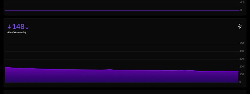

  • Weerman2
  • Registratie: December 2020
  • Laatst online: 13-11-2025
arie-verdetti schreef op zondag 25 september 2022 @ 17:28:
ik vind 380 voor 2,5 kilowatt vrij fors. maargoed ieder huis is anders.
Ik kom er net achter dat als je hem op eco modus zet hij naar 150 Watt terug gaat een nu super rustig staat te draaien en niet meer aan uit gaat, tja hij is ook afgelopen vrijdag pas geplaatst en verder niets uit gelegd dus alles nog ontdekken hoe het werkt.Afbeeldingslocatie: https://tweakers.net/i/zGClC4Xgpu7IdbPiFBSYG9uPYGQ=/800x/filters:strip_icc():strip_exif()/f/image/yDNEqBOogfm912JLGFb2d0lR.jpg?f=fotoalbum_large

Weerman2 schreef op zondag 25 september 2022 @ 21:22:
Ik kom er net achter dat als je hem op eco modus zet hij naar 150 Watt terug gaat een nu super rustig staat te draaien en niet meer aan uit gaat, tja hij is ook afgelopen vrijdag pas geplaatst en verder niets uit gelegd dus alles nog ontdekken hoe het werkt.[Afbeelding]
dat lijkt er meer op :)
Gebruik jij enkel de afstandbediening? Of ook de app? Op de app zit nog geen Eco modus functie. Het is mij daardoor niet bekend of Eco modus actief blijft indien je die eenmalig via de afstandbediening activeert en vervolgens actief blijft indien je de airco via de app uit- en inschakelt. (Heb zelf geen meter om het te testen.)

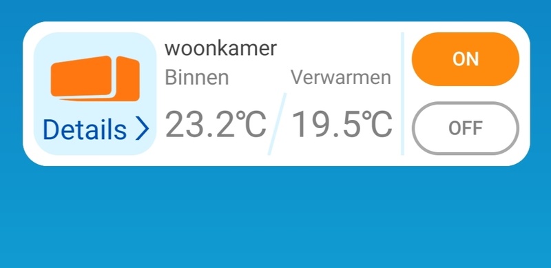

  • MotorBeast
BGFG schreef op maandag 26 september 2022 @ 07:36:
Nee, geen overshoot want ik vind 20,5 een fijne temperatuur. Dat ik de tado temp wat lager moet instellen; dat is dan maar zo. Ik gebruik de tado ook voor het verwarmen van de rest van het huis en voor de vloerverwarming. Kan per ruimte de warmtevraag plannen, ideaal. Geen gekl..t met meerdere apps of nog erger, afstandsbedieningen. Ik ben er tevreden mee. Als alles is ingesteld heb je er echt geen omkijken naar.
Dus wel overschoot 19 instellen en 20,5 binnen is overschoot. Dat is nu precies waar de meeste hier vanaf willen.

Afbeeldingslocatie: https://tweakers.net/i/wbGP6uwWjUOnnojM539aW9LXP6Q=/800x/filters:strip_icc():strip_exif()/f/image/Gr5201Zu4SJkf5BoOaaV3o3M.jpg?f=fotoalbum_large
19.5 setpoint. Airco meet 23.7
Als de offset dan 2.5 graden is dan snap ik niet waarom de airco toch aan gaat...
Ruinte temperatuur is 20 graden constant.
Mhi

  • ThaBEN
  • Laatst online: 19-10-2025
nico_09 schreef op maandag 26 september 2022 @ 15:35:
Mhi
Puur speculatie vanuit mijn zijde, maar mogelijk meet de airco vanaf het eerste moment dat je hem inschakelt hoe lang het duurt voordat de kamer op temperatuur is in vergelijking met de starttemperatuur.
En als die stopt met verwarmen zal de temperatuur langzaam beginnen te zakken.
Mogelijk probeert hij daarop te anticiperen en begint hij alweer te verwarmen zodat de temperatuur niet te ver door zal zakken a.d.h.v. van de daling die hij op dat moment zie plaatsvinden. Soort zelflerend vermogen?
Of geef ik die apparaten dan teveel credits :9
Mhi
19,5 setpoint en 20 binnen? Lijkt me toch een hele mooie tolerantie. Ik zie het probleem echt niet. Als ik mijn Daikin op 19 zet wordt het op den duur 21,5.

  • nico_09
  • Registratie: November 2019
  • Laatst online: 06:37
ThaBEN schreef op maandag 26 september 2022 @ 16:13:
Volgens mij is het plaatje net aangepast. Er staat nu 23,2 °C binnen met een setpoint van 19,5 °C
Bij mij is het zonder vewarming momenteel 19,4°C in huis. Ik ga me de airco nu toch maar eens aanzetten. Puur om te ervaren hoe Economy mode werkt en of ik ook een een grotere afwijking ga zien dan 2,5°C.
Interessante video n.a.v. de huidige stroom vs. gasprijzen.
[YouTube: Deel 31 Wel of niet aan de warmtepomp?! Door de nieuwe regels.]
Zoals je op het plaatje ziet is de setpoint 19.5 gr. Op 2 thermostaten in huis staat 20 gr dus een prima temperatuur overeenkomt. De airco meet echter 23.2 als binnen temperatuur. 19.5 +2.5 offset zou inhouden dat hij maximaal 22gr mag aangeven als gemeten temperatuur voordat hij weer aan zou mogen... of het zelflerend is geen idee.

  • MotorBeast
Lijkt me logisch. Je unit hangt tegen het plafond en je blaast nu denk ik zo'n 25/30 graden uit. Hoe warm denk je dat het aan het plafond is. Waarom moet je een thermostaat van een CV niet tegen het plafond hangen?
Mijn Daikin meet nu 22 graden. Binnen 20,5 nu.
  • ThaBEN
MotorBeast schreef op maandag 26 september 2022 @ 17:01:
Ikzelf heb mijn airco in de woonkamer nu een uurtje aanstaan op 19°C Economy mode. Hij meet als temperatuur 20°C. Mijn Nefit thermostaat in het midden van de kamer op schouderhoogte geeft aan 19,7°C
Dat het warmer is aan het plafond is inderdaad begrijpelijk. Wat @nico_09 opmerkelijk vind is dat wanneer je uitgaat van de aanname dat er een 2,5°C offset is, het vreemd gedrag is dat zijn airco opnieuw aanspringt om te verwarmen terwijl het verschil tussen de gemeten temperatuur en setpoint van zijn airco groter is dan de offset. Dan zou je verwachten dat de airco in zijn situatie pas opnieuw gaat verwarmen wanneer deze 22°C of lager meet i.p.v. 23,2°C met een setpoint van 19,5°C.

  • nico_09
ThaBEN schreef op maandag 26 september 2022 @ 17:20:
Precies wat ik bedoel. Of de offset is groter dan 2.5, dit kan ik echter niet terug vinden
  • MotorBeast
nico_09 schreef op maandag 26 september 2022 @ 17:31:
Aha. Laat ik 1 advies geven. Leer ermee leven want hierover zijn al pagina's vol geschreven en ..... je gaat het niet oplossen. L/L units zijn gewoon vreemde snuiters. 8) Straks als het echt buiten kouder wordt reageren ze ook weer anders. :X
