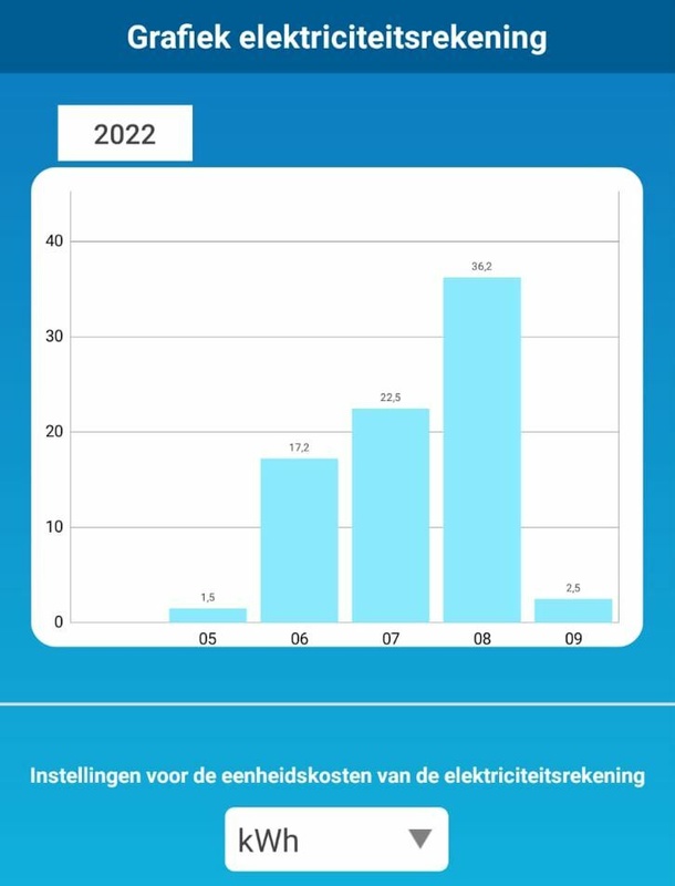

In de originele Smart-M-Air app horende bij de Mitsubishi Smart M-Air Wi-Fi Module kun je dit inderdaad zien. Enige nadeel is dat je niet per dag kan bekijken maar per maand. Indien je het individuele gebruik van 1 dag wil weten moet je dus eerst de stand noteren waarmee je die dag bent begonnen en dat vergelijken met het eind van die dag. Voor de rest blijft die alles bij elkaar optellen.
Ook moet je de grafiek van elk individuele binnenunit apart bekijken en kun je deze helaas niet samen in een totaaloverzicht zien. Al bestaat de app geloof ik pas sinds januari dit jaar. Mogelijk worden dit soort opties te zijner tijd nog toegevoegd.
Onderstaand een voorbeeld hoe je het overzicht per maand ziet. Je kunt kiezen om het verbruik weer te geven in kWh of in geld.

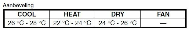

Welke temperatuur heb je de unit staan? Tijdje terug waren mij onderstaande aanbevolen temperaturen opgevallen in de handleiding. Mogelijk dat de unit zich niet optimaal gedraagt indien je niet binnen deze marges blijft? Al lijkt me dat sterk :?
Afbeeldingslocatie: https://tweakers.net/i/MRnLiM2nJS2QPk7Y58GPLQa3LLs=/full-fit-in/4920x3264/filters:max_bytes(3145728):no_upscale():strip_icc():fill(white):strip_exif()/f/image/vL7B0HACV5rWNNxwxAWRrIPF.jpg?f=user_large

ThaBEN schreef op zaterdag 24 september 2022 @ 20:36:
ik heb hem op 22 graden staan.

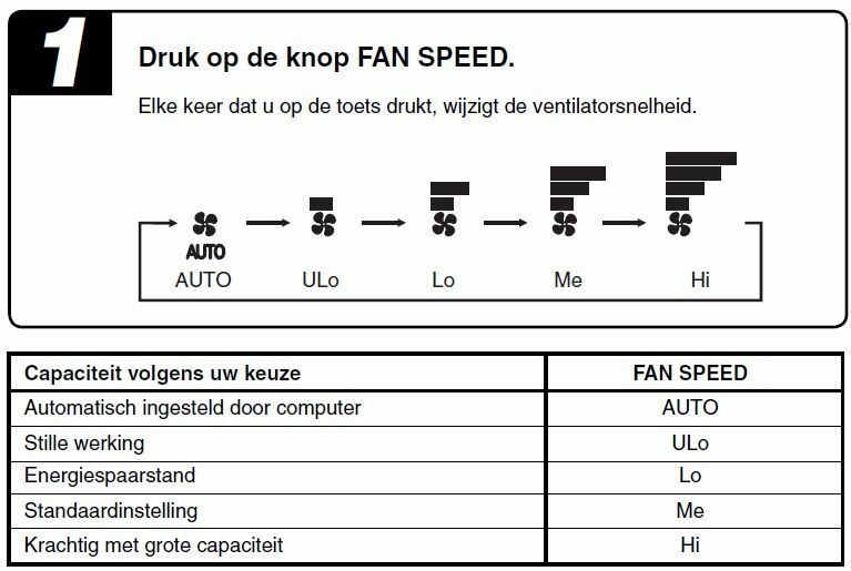

Wat mij opvalt is dat wanneer de fan op auto staat, de buitenunit vrij snel draait en de unit binnen vrij rustig uitblaast. Als je de fan op 3 of 4 zet gaat de buitenunit zeer langzaam draaien, ik neem aan hoe langzamer de propeller draait hoe zuiniger hij is.
Ik heb zelf de 3.5 kw van Mitsubishi, dit zijn de eerste dagen hier voor verwarmen met de airco. Helaas geen kWh meter er tussen gezien de unit buiten zit aangesloten en hier geen meters voor zijn. Wel een p1 meter besteld.
Dat zou zomaar eens kunnen. Al is het wel zo dat stand 2 in de handleiding wordt aangeduid als "Energiespaarstand". Stand 1 is aangeduid als "Stille werking".
Mede hierdoor denk ik wel eens dat de fan op "AUTO" niet verder omlaag moduleert dan stand 2 en dat dit een bewuste keuze is.
Afbeeldingslocatie: https://tweakers.net/i/Vxqv1d5se7TwefHjVci26JjRaAE=/full-fit-in/4920x3264/filters:max_bytes(3145728):no_upscale():strip_icc():fill(white):strip_exif()/f/image/umkTPWSP0COBPpYIBMb6vRM4.jpg?f=user_large
[ Voor 12% gewijzigd door ThaBEN op 24-09-2022 21:25 ]
PSVR Owner | PSN ID: ThaBEN_NL
  • MotorBeast
  • Registratie: Maart 2017
  • Laatst online: 02-08 21:22
Misschien zit het dan daar wel in. Hier op 19 graden, maakt 21,5 echte temperatuur binnen hier gemeten op 2 Netatmo thermometers op 2 locaties in de woonkamer. Swing hier weer uit, gordijnen dicht en 100 Watt.

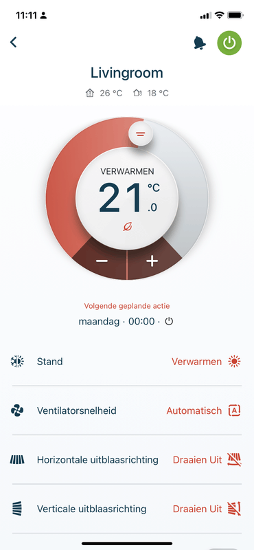

Ik heb onze unit na lang wikken en wegen besteld en afgelopen weekend zelf geïnstalleerd. De installateur kon hem vervolgens al direct op maandag morgen in bedrijf stellen 👍.
Nu zijn we een paar dagen verder, maar een paar zaken vallen mij op en ik weet niet zo goed wat ik er mee moet.
1. De ingestelde temperatuur staat op 21 graden, ventilator snelheid op automatisch en streamer op “on”. Echter de unit meet een temperatuur van 24 graden ondanks dat de Tado CV thermostaat aangeeft dan de temperatuur in de woonkamer 21 graden of lager is. Ondanks dat gaat de unit soms niet aan of blijft aan ondanks dat de temperatuur al lang behaald is en de unit zelf aangeeft dat het al ruim 24 graden is.
2. Bij verwarmen zou dat Coanda effect er toch voor moeten zorgen dat de warme lucht naar beneden zou moeten worden uitgeblazen? Bij mij blaast hij ongeacht koelen of verwarmen altijd uit naar het plafond.
Ik vraag me af hoe ik alles optimaal ingesteld krijg want ik vindt het klimaat nog niet optimaal. Vaak te warm aan het hoofd en te koud aan de voeten.
  • BlazeMuis
  • Laatst online: 23-08 15:14
Blade_C schreef op zaterdag 24 september 2022 @ 23:13:
Verwarmen met L/L zal altijd anders voelen dan met cv. Ik heb ook altijd een koudere vloer vaak rond de 17-18 graden (betonvloer op zand, woning uit 1948). Daarom laat ik (en veel anderen hier) de airco 24/7 aan staan, sommige met een kleine verlaging naar bijvoorbeeld 19 graden.
De warmte moet overal in gaan zitten, dus niet afkoelen en daarna weer opwarmen, meubels voelen anders ook koud aan.
Wat betreft de vloer, koop een paar warme pantoffels of sloffen. Niet die van de action (gaan snel kapot) maar vanaf €30 heb je al hele goede pantoffels/sloffen die een behoorlijke tijd meegaan en lekker warm zijn.
Je went vanzelf wel aan het verwarmen met L/L.

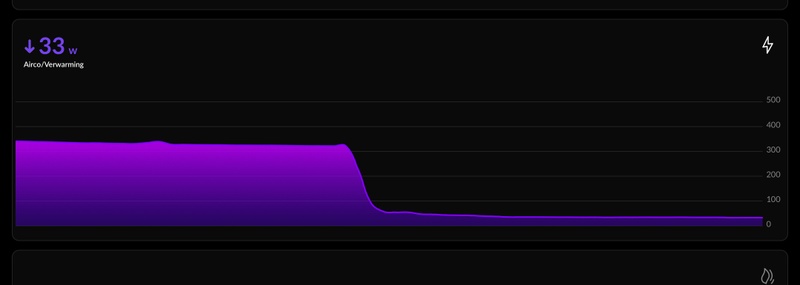

  • MotorBeast
BeeJee78 schreef op zaterdag 24 september 2022 @ 22:16:
Even geprobeerd, ook op 19 gezet.
Nu moduleert ie inderdaad verder terug naar 195w. Ik denk dat dat zo’n beetje het minimum is van de srk35.
Ik snap alleen niet waarom dit bij 19 wel gebeurt en bij 22 niet terwijl in beide gevallen de gemeten temperatuur door het apparaat zelf veel hoger is dan de doeltemperatuur.
Blijkbaar pendelt ie liever dan het vermogen terug te schroeven.
Morgen of overmorgen nog maar eens proberen maar dan meteen vanaf het begin wat lager instellen.
Tataaa! ;) Altijd de tijd nemen om op te warmen. Die dingen hebben altijd overschoot. Straks bij echte koude verhoog je langzaam het setpoint.

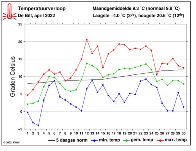

  • mr_evil08
  • Laatst online: 23-08 21:34
Martin7182 schreef op zondag 25 september 2022 @ 00:21:
Mijn insteek is dat je beter een normale winter kunt afwachten. Afgelopen winter was erg warm en vanaf maart hebben denk ik niet veel mensen de kachel uberhaupt aangehad.
Pardon?
In Maart en April stond in mijn familiekring en vriendenkring de kachel nog gewoon aan, meeste zetten hem pas uit halverwege April.
Per huis verschillend maar Maart is vaak nog ontzettend koud, er zijn zelfs jaren geweest dat er sneeuw lag en ook in April is het incidenteel voorgekomen, als de R in de maand zit staat de kachel vaak ook aan.
[ Voor 20% gewijzigd door mr_evil08 op 25-09-2022 00:29 ]

  • BeeJee78
  • Laatst online: 14-08 12:42
Maxwp schreef op zondag 25 september 2022 @ 01:08:
pardon?
koukleums zeker ;-)
Pardon? Zo warm was het niet in maart en april hoor.. 😁
Afbeeldingslocatie: https://tweakers.net/i/-BXzn3yCGlnRckDbuzx-ilZw3TA=/800x/filters:strip_exif()/f/image/1TiAenDESQ2EMJp3kKaMglFz.png?f=fotoalbum_large
Afbeeldingslocatie: https://tweakers.net/i/d_ETzEQIcaBNCAsFRG9JJOoC_QA=/800x/filters:strip_exif()/f/image/OFWvpAI2CeBv8w7hbOSlQ7Z5.png?f=fotoalbum_large

  • Martin7182
  • Registratie: Juni 2020
  • Laatst online: 23-08 21:23
mr_evil08 schreef op zondag 25 september 2022 @ 00:26:
Pardon?
Dat geloof ik graag, maar het ging om maart 2022. Deze was ook extreem zonnig waardoor het binnen in veel huizen aangenaam was zonder verwarming.
Natuurlijk zijn er huizen zonder invallend zonlicht, maar voor je jaarlijkse L/L stroomverbruik moet je je niet baseren op de maanden waarin je niet of nauwelijks stookt.

  • Blade_C
  • Laatst online: 27-06 10:30
BlazeMuis schreef op zaterdag 24 september 2022 @ 23:24:
Hi BlazeMuis, ik snap dat het anders is met L/L vs de CV. Dat zal zal ook zeker nog wel wennen zijn, maar ik hoop toch ook een stukje afstelling want eea reageert gewoon wat vreemd in onze ogen.
Momenteel, we hebben hem ingesteld staan op 21 graden. Echter het huisje in de Daikin app geeft aan 26 graden te meten. De Tado thermostaat geeft nu aan 22,4 graden en toch gaat de Daikin nog aan en bijverwarmen.
Afbeeldingslocatie: https://tweakers.net/i/-q3hf7v3HFKKNu02hsKr481qcDI=/x800/filters:strip_exif()/f/image/kvaav8py34k3LkwtENUw06yZ.png?f=fotoalbum_large
En Tado zegt het volgende:
Afbeeldingslocatie: https://tweakers.net/i/3qpTt6m36iw9K95Z4xs7qoSlhtE=/x800/filters:strip_exif()/f/image/5N4P9YikbIYu6jA59mqRyUV3.png?f=fotoalbum_large
En ook dat Coanda effect lijkt niet te werken, bij verwarmen zou de unit toch automatisch naar beneden moeten uitblazen? Bij ons bleef hij direct (zowel koelen als verwarmen) naar het plafond uitblazen.
  • Servee
Blade_C schreef op zondag 25 september 2022 @ 11:18:
Lees even een paar post terug daar staat je antwoord mbt setpoint en kamertemperatuur. Daarnaast heb je beide swing op uit staan dus dan doet de unit ook niets anders dan waar jij m op vast hebt gezet omdat je die zelf hebt beperkt.
