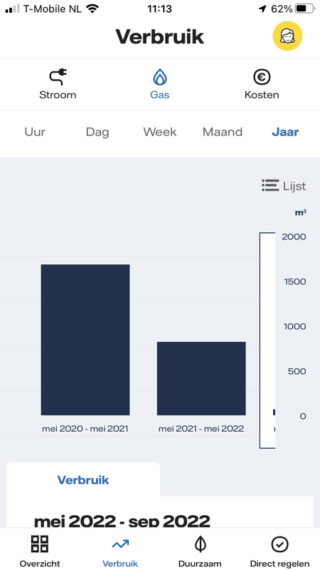

mijn ouders hebben vloerverwarming als bijverwarming (4 miezerige groepjes op 65m2). Inhoud is wel fors want 3,41m hoog (dus 221 m3).
het pand is redelijk geisoleerd maar er is toch iets mis naar mijn mening want ze gebruiken een schrikbarende 4000-5000 m3 per jaar. CV ketel is een Nefit Ecomline.
Mijn moeder gaf aan dat ze wel graag enigszins warme voeten houd. De thermostaat in de woonkamer is een Tado. Hoe zorg je er voor dat de vloer warm blijft als de airco de ruimte naar de 22 graden heeft opgewarmd? Ik las ergens dat iemand de thermostaat op 25 graden zette en de watertemperatuur van de ketel op 30 graden of zo. Lijkt me dat de ketel dan continu gaat branden. Het wordt dan bijna een soort weersafhankelijke regeling.
Is dat echt wel zuinig?Zijn er nog andere opties (mbv de Tado bijvoorbeeld)?

5000 m3 op 65m2?!?!?!
Je zou haast denken dat er ergens gas lekt
Voor wat betreft warme voeten, ik zou een paar sloffen kopen voor je moeder. Met deze prijzen je vloer verwarming maar omhoog schroeven voor warme voeten.....

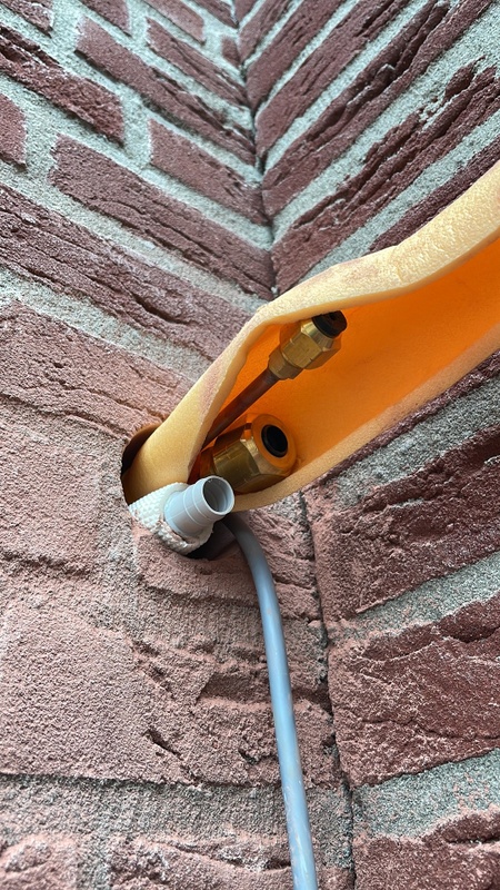

Bij nieuw gemonteerde airco: Controleer of het gat door de binnenmuur goed is gedicht. Had er zelf ook last van totdat ik het gat in de muur goed had dicht gemaakt ( met foam en kit). Hierdoor kon er geen koude lucht van de spouw en buiten meer in de airco komen.

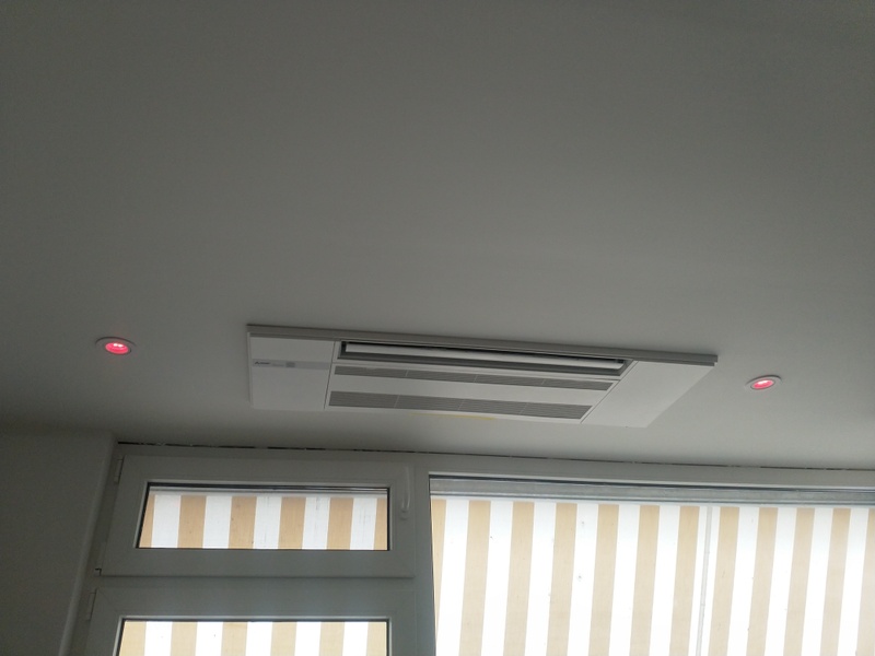

Hangover_ohoo schreef op vrijdag 23 september 2022 @ 08:15:
We gaan een aanbouw plaatsen (55m2), naast vloerisolatie + verwaming en Rd6 isolatie op dak en wanden willen we ook de mogelijkheid om met L/L warmtepomp te kunnen verwarmen (en koelen) in de zomer.
Groot deel van de rest van de woning wordt mbv pelletketel en traditonele radiatoren verwarmd.
Nu ben ik op zoek naar advies / voors en tegens / argumenten om wel of juist niet te kiezen voor een binnenunit die we IN het plafond bouwen. Een 1-weg casette bv zoals: https://www.123klimaatsho...dige-cassette-unit-35-kw/
of juist beter kunnen kiezen (minder WAF factor acceptatie) voor een meer gebruikelijkere wandunit zoals bv: https://www.123klimaatsho...5rrxm35r-wand-unit-35-kw/
Even los van de merken discussie - de hoofdvragen van deze post:
- zijn er signficante voor of nadelen om (niet) te kiezen voor een plafond inbouw cassette ? (efficientie, geluid, onderhoud) ?
Bedoeling is dat de positionering van de binnenunit dusdanig is dat ermee de aanbouw (55m2) als ook de keuken (20m2) kunnen verwarmen. Daarmee moet de luchtstroom dus beide ruimtes kunnen bereiken is het idee. Keuken is kleiner maar minder goed geisoleerd (enkel spouwmuur isolatie / en oud-dubbelglas maar wel voorzien van vloerverwarming / radiator en daarmee nu al goed op temperatuur te krijgen).
Idee is dus om minder gebruik te hoeven te maken van traditionele radiatoren en meer van de te plaatsen warmtepomp.
Bevalt hier prima in de slaapkamer.
Afbeeldingslocatie: https://tweakers.net/i/Qtohc1am74-WFgRuSv0rcvu86ow=/800x/filters:strip_icc():strip_exif()/f/image/Gq4uvfBx0pb7IHbdmwUOW4e0.jpg?f=fotoalbum_large

Iemand hiervoor nog een goed idee? De koppeling valt net op de rand waardoor het buigen naar boven een uitdaging gaat worden.

Casray schreef op vrijdag 23 september 2022 @ 18:51:
Ik ben geen installateur maar je zou zeggen dat de koppelingen eraf moeten, en dan een haakse bocht maken hard soldeer. Kan het ook nooit gaan lekken aan de koppeling.
Ik weet niet of je nog kans hebt om de leidingen uit het gat terug te trekken. Maar dan zou ik binnen de leidingen eraan knellen (met de draaimomentsleutel). Daarna het geheel isoleren met tape en dan door het gat naar buiten duwen.
Daar heb je dan al een goot naar boven gemaakt en staat iemand om de leidingen vast te houden. Je kunt dan rustig een bocht van 45 graden maken en daarna nog 1 van 45 en het geheel direct op zijn plek houden in een afgedekte leidinggoot :) Zo heb ik er 3 gebogen vanuit de muurdoorvoeren (zichtbaar aan de eindkappen)
Binnen unit afhalen en leiding langer bij solderen makkelijkste optie in mijn ogen

Bedankt voor de reacties 👍 opzoek naar iemand die dit kan solderen.

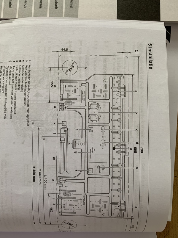

Bedankt allen voor de feedback. Uiteindelijk toch gekozen voor een wandmodel i.p.v. vloermodel, Daikin Stylish 4.2 is het geworden. De installatie doe ik zelf. Hierover heb ik nog 2 vragen:
1. Ik heb een diamantboor van 62 x 280. Is diameter 62mm voldoende voor de muurdoorvoer?
2. Is een goot van 65 x 50 voldoende?

@Cavalera125 De Stylish installatie handleiding van de 4,2 unit zegt 65mm. Ikzelf heb vorig weekend de installatie uitgevoerd van exact hetzelfde model en heb een 82mm doorvoer gemaakt vanwege het simpele feit dat het verhuur bedrijf geen 72mm of 62mm diamantboor had.
Achteraf ben ik blij dat ik 82mm heb geboord, dat gaf net wat meer speling.
Afbeeldingslocatie: https://tweakers.net/i/L4W-w14JlJYH7KhpXV3la7GOwIE=/x800/filters:strip_icc():strip_exif()/f/image/6h9sJZ9Fugh9WNvn5xAJ1TAW.jpg?f=fotoalbum_large
En antwoord op je tweede vraag, de 65x50 was voor mij te smal. Met strak intapen van de leidingen zou het wellicht net lukken, maar dat leek mij voor de isolatiewaarde niet optimaal dus ik heb uiteindelijk een grotere goot gehaald.

Ik heb momenteel een gas ketel en radiatoren in het huis, en volgende maand ga ik om naar de nieuwe tarieven (ik heb helaas geen vast contract voor meerdere jaren).
Ik zit eraan te denken om twee airco's te laten installeren die ook kunnen verwarmen (woonkamer + in halletje 1e verdieping zodat het de slaapkamers in kan stralen).
Op die manier wil ik het gas zo min mogelijk nog aanraken (enkel nog voor o.a. douchen).
Ik heb altijd een normaal gasverbruik (ongeveer 1800m3).
Slim idee? Of ga ik dan juist ontzettend veel stroom verbruiken?

Silent Thunder schreef op zaterdag 24 september 2022 @ 10:51:
Als voorbeeld, ik heb de afgelopen winter mijn airco gebruikt om te verwarmen en dit was het resultaat, was wel een zachte winter dat wel.
Ongeveer 50% besparing en dan word er nog wel gas verbruikt op de slaap/studeer kamers van de kids en de badkamer die verwarmd word.
Ik heb een tado systeem in gebruik genomen zodat de ruimtes afzonderlijk verwarmd worden want ik wil niet dat de woonkamer mee warmt omdat daar de airco hangt.
Overigens ga ik dit jaar experimenteren of het gebruik van kleine ventilator kacheltjes een optie is, bv voor de badkamer is het natuurlijk wel handig aangezien het met 5 min warm is, en goedkoper dan de hele dag met de cv. Of ik de slaapkamers gaat voorzien weet ik nog niet maar 1 daarvan is vrij klein dus wie weet.
Pas als de slaapkamers echt te koud worden gaat de cv weer aan en dan warmt de badkamer uiteraard ook weer mee.
Ahja ik heb wel zonnepanelen en bij vattenval is het tarief 0,35 kWh

Gasverbruik voor verwarmen maal 2 = kWh en doorrekenen tegen je eigen tarieven. Dan heb je een indicatie.

Is dat op basis van meerdere units? Daar kom ik bij lange na niet aan. Dit jaar sinds 22 februari met een frisse maart (125kWh) met temperaturen rond en onder het vriespunt heb ik in totaal nu 387,6 kWh verbruikt met 1 unit op 100m3 inclusief flink koelen in deze hete zomer. Ik verbruikte 800m3 gas sec voor verwarmen dat zou dan 1600kWh betekenen voor een jaar verwarmen én koelen. Al zou ik aankomende maanden elke maand 200kWh gaan verbruiken (wat zeker niet gaat gebeuren) dan kom ik daar verre van nog niet eens in de buurt.

De koudste maanden laat je niet zien; december 280 kWh, januari hier 268 kWh, februari 203 kWh en maart 101 kWh. Mijn verbruik is hier sinds 14-11- 2021 (afreken datum) t/tm 31-08-2022 1100 kWh voor verwarmen. Komt waarschijnlijk weer rond de 1300 kWh uit op 14-11-2022. Is toch heel netjes om 140m2 te verwarmen (heel huis met 3 units). 0,4 kWh per graaddag.
Het is een schatting maal 2. 1m3 gas = 8 kWh bij Cop4 is dus maal 2.

Ik heb hier zo'n 550 m3 omgezet naar zo'n 1300 kWh. Is niet precies maal 2 maar dat komt omdat ik het niet comfortabel vind bij echte koude buiten adhoc te stoken en stook dan met minimale verlaging. Heb geen zin in een hoge fan stand (teveel herrie vind ik) en allemaal koude muren/meubels en alleen warme lucht.
