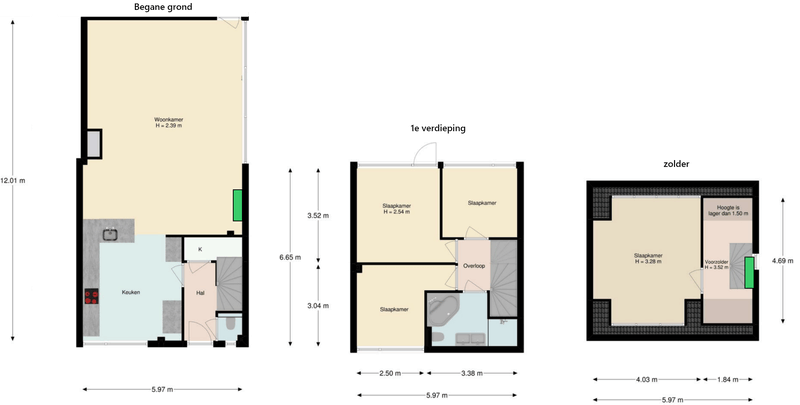

Goedemorgen.
Ik heb redelijk wat rond gezocht maar in de 1000-en reacties is het toch lastig zoeken, zodoende mijn vraag.
Ook wij willen een airco in de woonkamer laten hangen voor verwarmen van de ruimte + aangrenzende keuken. Totale ruimte is ongeveer 120/130 m3 dus een 5 of 6 Kw airco nodig.
Echter hebben we een langwerpige woonkamer waar aan de voorkant is uitgebouwd en achter een serre en keuken aan zit.
Er komen op korte termijn 2 installateurs om te praten over de mogelijkheden maar ik vraag me op voorhand al af of dat het mogelijk is om de benedenverdieping met 1 unit te verwarmen ? Heb voor het gemak een rode streep getekend in midden van de kamer waar ik deze zou laten plaatsen. Kan nog nergens een goed antwoord hierop vinden hoe het zit met aangrenzende ruimtes.
Hopelijk hebben jullie een antwoord waar ik verder mee kan of in ieders geval niet verkeerd voorgelicht wordt door installateurs.. !
alvast bedankt !
Afbeeldingslocatie: https://tweakers.net/i/E_0wxK0krHa8jLjd0ZHRRu9d1sI=/x800/filters:strip_icc():strip_exif()/f/image/RMy1rTIeGtGodqFt21nWGY5g.jpg?f=fotoalbum_large
[ Voor 9% gewijzigd door kaneda228 op 21-09-2022 09:39 ]

Sorry maar deze vraag is echt al tientallen keren voorbij gekomen. Even goed zoeken en je vind zeker antwoord op je vraag.
  • kaneda228
  • Laatst online: 21-06 12:47
@Yellos bedankt en snap ik maar daar kan ik niet zoveel mee of het uberhaupt wel of niet kan.. ik zal nog wel eens een uitgebreide zoekpoging wagen...
[ Voor 7% gewijzigd door kaneda228 op 21-09-2022 10:04 ]

kaneda228 schreef op woensdag 21 september 2022 @ 08:59:
Goedemorgen.
alvast bedankt !
Heb je de koevlaas methode gebruikt om op die 5 a 6 kw te komen?
1 kan maar kan comfort wat verminderen. Als je 2 x 2,5kw neem kan je ook nog eens op een lager toerental draaien.

Ben van plan ook 2 single split units te hangen, nu vraag ik me af wat ik moet kiezen.
Haier Split Airco 5kw €795
Mitsubishi HR50VF 5kw €1.195
Als ik 2 airco's neem van haier dan zit ik toch al 800 euro euro goedkoper dan met 2 airco's van mitsubishi. Of is mitsubishi die meerprijs waard? Zou voor in een woonkamer en een salon zijn waar er altijd wel geluid is. Dus de stilste moet hij ook niet echt zijn.
  • champain

Zo maar even bellen met de installateur om de aircoinstallatie te pauzeren. Even wachten wat het definitieve beleid gaat worden want met de huidige plafondmaatregel ga ik mijn airco pas terugverdienen na ongeveer 4 jaar ipv het eerder berekende jaar :-(
Berekening (oude benedenwoning, matige isolatie, geen zonnepanelen)
verbruik pj:
gas: 2000m3
- 80% verwarming = 1600m3
- 20% douche&koken = 400m3
electra: 3200 kwh
Huidige kosten Vattenfall variabel energiecontract:
1m3 = 2,02 // 1khw = 0,43
prijsplafond per 1 jan
m3: € 1,5 max 1200m3
kwh: 0,7 max 2400 kwh
scenarios energiekosten pj per januari
1. scenario CV verwarming
- gas: 1200m3 x €1,5 (plafond) + 800m3 x €2,02 (huidig tarief) = 1800+1616= €3416,- pj
- stroom: 3200 x 0,7 = €2240,- pj
- Totaal: 3416+2240 = €5656 pj
2. scenario airco verwarmen
TRANSITIE AIRCO - 1m3 ~ 8kw
8kwh x 1.600m3 = 12.800 kwh / scop airco 4,6 = 2782 kwh pj
Toch ga ik uit veiligheid rekenen met de vuistregel:
m3 factor 2 naar kwh = 1600m3 x 2= 3200kwh benodigd pj voor airco
toegepast:
- gas: 400m3 x €1,5 = €600,- pj
- stroom regulier: 3200 x 0,7 = €2240,- pj
- stroom airco: 1600m3 > factor 2 naar kwh = 3200kwh // 3200kwh x € 0,7 = €2240 pj
- Totaal: 600 + 2240 + 2240 = €5080,- pj

Je maakt hier de denkfout dat je het hele stroomtarief tegen het plafond van €0,70 kan ontvangen. Dat is niet het geval. Boven plafond zouden we zomaar eens zo rond de €1 kunnen gaan zitten. Heb je al zonnepanelen? Is nu een betere investering dan een airco.

[...]Je maakt hier de denkfout dat je het hele stroomtarief tegen het plafond van €0,70 kan ontvangen. Dat is niet het geval. Boven plafond zouden we zomaar eens zo rond de €1 kunnen gaan zitten. Heb je al zonnepanelen? Is nu een betere investering dan een airco.
Ik vond die €0,70 al aan de voorzichtige kant aangezien ik nu €0,43 betaal (variabel Vattenfall). In jan zal Vattenfall wel weer flink omhoog gaan maar in mijn overweging gok ik dat deze verhoging niet boven de €0,70 uitkomt. Dat plafond van €1,00 heb ik eigenlijk nog helemaal geen rekening mee gehouden. Zou het....?
Zonnepanelen gaat helaas niet ;( anders zou dat idd het eerste zijn geweest.

Je rekent voor de stroom idd die €0,7. Dat zou anders kunnen zijn. Maar in je berekening hou je wel vast aan de gas prijs die je nu betaalt van €2,02 in januari. Is dat een zeker getal? Die zou dan toch ook zo maar €4 per m3 kunnen zijn? En dan is overstappen op airco misschien wel handig?

  • Bjk
  • Laatst online: 17:07
Bjk
Ik heb een aanbieding ontvangen van een lokale adviseur. Zij adviseren mij 2x een LG PC18SQ 5kW. Doel is primair het verwarmen van de woonkamer, daarnaast bij winters weer of hete zomers het verwarmen/koelen van boven verdieping.
Het advies om beneden in woonkamer de 5.0kW te gebruiken kan ik indenken aangezien het om een vrij grote ruimte gaat. Boven wordt er geadviseerd om de unit boven het trapgat op bovenste verdieping (zolder) aan te brengen. Ik vraag mij af of 5kW voor de boven/zolder verdieping niet teveel is. Hoe zien jullie dit?
Situatieschets (groene blok is airco unit)
Afbeeldingslocatie: https://tweakers.net/i/ATPTvpcKS0l7yKiOyhVdAIAAUUs=/800x/filters:strip_exif()/f/image/p8djq1jXQoO8P4YUSy6UyOQz.png?f=fotoalbum_large
  • MotorBeast

Bjk schreef op woensdag 21 september 2022 @ 16:07:
Ja waarschijnlijk wel, maar zoals zovelen heb je waarschijnlijk de TS niet gelezen en kan je dit berekenen. En als hij op een multi komt bij LG ga je ook niet blij worden. Zoekfunctie multi LG en alle info is voorhanden.
Je woning is niet heel anders dan de mijne, los van misschien de grote raampartij in je woonkamer. Hoe dan ook denk ik dat 5kw nog steeds veel te veel is. Ik doe het hier makkelijk met 3,5kw, en installateurs die overbemeten units willen slijten komt hier regelmatig voorbij.
Verder is zowel het vermogen en de locatie van je zolder unit niet heel handig. Voor verwarmen; warmte stijgt op, dus je krijgt een heerlijk warme zolder, maar je kamers help je er weinig mee. Deuren moeten ook open staan, schiet allemaal niet op. Daarbij moet je je afvragen hoeveel behoefte je hebt om je 1e verdieping te verwarmen. Als je slaapt heb je doorgaans de verwarming niet aan, en als er iemand op die kamers werkt gaat die unit op die plek het niet comfortabel genoeg krijgen.
Voor koelen in de zomer soortgelijk verhaal. Op de echt hete zomerdagen heb je de airco 's nachts draaien om de slaapkamer koel te houden (vooraf koelen heeft geen zin, warmte zit in je muren). Om 3 slaapkamers te koelen in echt warme nachten zal die unit, op die plek, te veel herrie maken om comfortabel in te slapen. En wederom; iedereen moet z'n deur open hebben staan anders kom je nergens.
Dus 5kw op je zolder is leuk bedacht, maar compleet onpraktisch. Je bent beter af met een individuele 1,5kw of 2kw op iedere slaapkamer, waar mogelijk. Op je zolder zou ik het zeker niet aanraden om de ondergelegen verdieping te koelen.

Ik heb er niet bij vermeld wat ik heb gehanteerde qua verbruik van een 3,5kw airco.
Ik zit in een zeer goed geïsoleerde tussenwoning. Waar kan ik ongeveer op rekenen qua verbruik? (Grofweg)
