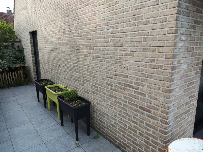

Hier zou een multi moeten komen. Twee binnenunits voor de living vloermodel. Links en rechts.
Hoe zouden jullie het doen voor de buitenunit met split?
Aannemer gaf aan dat het moeilijk is owv het raam?Afbeeldingslocatie: https://tweakers.net/i/0dc3_z0_tytPOfT-Z6-Cx3Pnewo=/800x/filters:strip_icc():strip_exif()/f/image/iJ5cnan3XYElAbG5cSkIewYw.jpg?f=fotoalbum_large
