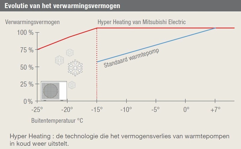

  • Maxwp
  • Laatst online: 03:55
What is Mitsubishi's Hyper-Heat?
Hyper-Heating H2I® was designed by Mitsubishi specifically to keep your home comfortable while outside gets as low as -13° F. In fact, hyper heat models provide 100% of their rated capacity all the way down to 23° F. ( -5 celsius ) Meaning even if it's below freezing outside, your mini-split won't miss a beat heating your home.
The H2i® hyper heat systems use enhanced compressor systems to provide 76% of their capacity even when it's -13° F outside. Any heat that's still in the air, they're able to pull out better than any other compressor to date. Mitsubishi's main goal was to make sure you won't need any supplemental heat sources to heat your home in the winter, even in the most extreme temperatures.

  • Servee
ThaBEN schreef op maandag 19 september 2022 @ 16:33:
Dat is net hetgeen waarom ik argwanend ben. 100% performance zelfs bij vriestemperaturen voor nagenoeg dezelfde prijs als een reguliere airco? Dat klinkt bijna te mooi om waar te zijn.
"The motor revs up to max speed and the systems funnels the additional heat thrown off the compressor magnets back to your blower, super charging your heat output and quickly responding to the dropping temperature outside."
Dit lijkt te insinueren dat het systeem het verlies in warmteoverdracht van een normale warmtepomp compenseert door hitte te genereren door de motor harder te laten lopen i.p.v. de hitte uit de buitenlucht te halen. Dit kan mogelijk meer slijtage aan je compressor betekenen en resulteren in een kortere levensduur.
Ook lees ik wel eens dat Hyper Heat bedoeld is voor leefomstandigheden waarbij de temperatuur de helft van het jaar rond het vriespunt of lager ligt en/of indien je niet van plan bent om met de airco te koelen, omdat "it will get lower cooling efficiency due to excess charge".
Maar vooralsnog heb ik geen definitief antwoord kunnen vinden.
Precies en naar mijn mening is zo’n hyper heat volledig zinloos in ons klimaat net als een zwaardere unit nemen om maar “genoeg” vermogen te hebben. Focus zou moeten liggen op de tussenseizoenen en niet op die ene week of wellicht twee dat er een verdwaalde poolwind uit z’n richting is en net ons landje ff aantikt.

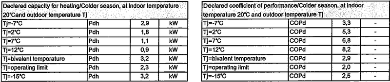

Ik zie staan bij de haier folder staan bij verwarmingscapaciteit -10: 3,26 bij de 3,5 kW airco.
Maar er staat ook: Verwarmingscapaciteit: 4,20 (1,0 - 5,2).
Betekent dit dan dat de airco het nog steeds warm kan houden omdat hij tot 5,2 kan verwarmen als (warmteverliesberekening) het -8 is? Of moet ik dan toch de grotere 5,0 kW hebben?
Ik snap even niet wat je precies gedaan hebt. Ik heb een paar post terug even summier aangegeven hoe ik hem invul. Ik schreef daar:
Per ruimte berekenen. Gebruik alleen A of je moet een gedeelte hebben met plat dak dan B. Rest ruimtes op nul zetten. 100% verwarmen op 21 bij -10.
Kruipruimte is geen kelder al geeft het wel verlies natuurlijk. Ik hanteer daar vloer boven grond.
Dus toch ingewikkeld.
En hoe lees ik nou die specificaties die meestuurde?

Nog even over de hyper heat, want het is toch best interessant om te weten wat het nu is...
Maar als ze de motor vol laten draaien, dan is dat stukje toch een COP van 1? Gaat de efficiëntie van het hele systeem dan niet omlaag bij koudere temperaturen? Je verbruikt immers meer stroom om warme te genereren en dat zal nooit meer dan cop 1 zijn.
Lijkt me dat je efficiëntie ruilt tegen meer warmtevermogen.
Of zie ik het verkeerd.
  • Servee
Waah schreef op maandag 19 september 2022 @ 18:56:
Maak kennis met Mitsubishi's nieuwe Hyper Heat Inverter™-technologie. De technologie werkt door gebruik te maken van een speciale faseveranderende vloeistof die te vergelijken is met een ijsschep met een ingebouwde warmtewisselaar. De schep kan warm genoeg blijven om gemakkelijk door keihard ijs te gaan dankzij de faseveranderende vloeistof in het handvat - een soort "antivries". Hetzelfde principe stelt Mitsubishi's Hyper-Heat-systeem in staat om nog steeds warmte uit de lucht te halen en uw huis te verwarmen, zelfs als de temperatuur ver onder het bereik daalt waar de meeste warmtepompen het gewoon opgeven. Hyper-Heat treedt in werking wanneer de compressormotor wordt gesignaleerd dat een uitbarsting van warmte nodig is. De motor draait tot het maximale toerental en het systeem leidt de extra warmte die van de compressormagneten wordt weggegooid terug naar uw ventilator, waardoor uw warmteafgifte supersnel wordt opgeladen en snel wordt gereageerd op de dalende temperatuur buiten. En dankzij de instant hot-start-technologie bieden deze units vanaf het begin warmte, waardoor koude tocht wordt verminderd en nog meer comfort wordt geboden.

Klinkt als ouderwets 1 op 1 warmte maken als de warmtepomp het niet meer red. Alleen dan met een mooi marketing sausje er overheen. Desalniettemin wel een goede oplossing voor -25

  • Andrehj
rwijnhov schreef op maandag 19 september 2022 @ 19:15:
Nee. Dan was er wel een verwarmingselement in gehangen. Het zal wel lijken op de Zubadan-technologie die Mitsubishi ook in de L/W warmtepompen gebruikt. Hier wordt een trucje met de compressor uitgehaald om bij lage temperaturen toch nog extra vermogen eruit te halen.
Het rendement wordt daar niet beter van, maar ook niet slechter. Zeker geen COP 1.

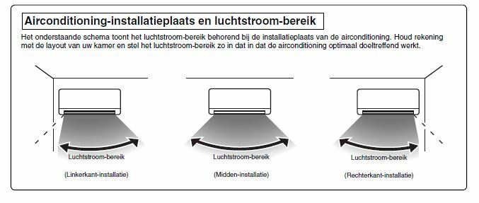

@ThaBEN Dank voor je uitgebreide verslag en fraaie video.
Ik zie dat je deze in de woonkamer toch op de oorspronkelijke plaats hebt laten plaatsen (tegen het adviezen van dit forum :) ).
Je geeft aan geen last van de flow te hebben. Heb je de unit al op standje storm geprobeerd en heb je dan ook nog geen last van de flow ?
En hoe vindt je dan het geluid ?
Heb je dit geprobeerd met verwarmen en koelen ?
En hoe staat dan de uitblaas richting dan?
Ik verbaas me er namelijk over dat je op de banken geen last van de flow hebt.
Waarom heb je hem overigens helemaal in het hoekje geplaatst en niet in het midden?
(waarschijnlijk voor de flow op de banken :) )

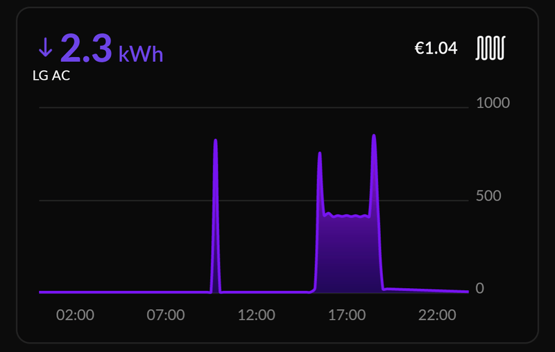

Ik heb die ECO modus ook geprobeerd en hoewel die prima werkt, is de modus qua energieverbruik niet echt ECO. :p
Ik verbruikte met koelen het dubbele aan energie, terwijl met de normale modus en een lage fanstand de kamers net zo snel koel werden.
Voor verwarmen heb ik geen ervaring met deze modus, dat zal ik nog een keer testen.

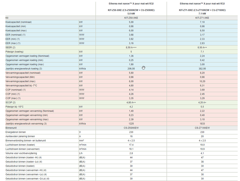

Installateur is langs geweest, en die raadt een 7,1 kW model aan voor een ruimte van 180 m3. Argument is ook dat je in de winter defrosts wil vermijden en daarom voor verwarmen een wat groter model wil nemen dan je misschien voor alleen koelen gedaan zou hebben.
Hij doet alleen Panasonic.
Nu snap ik zijn redenatie, zelfs als je alleen van koelen uit gaat is 7,1 kW volgens de richtlijnen niet extreem (180 x factor 40=7200). Toch voelt het niet helemaal goed,
Met name het rendement zakt flnk in als ik de 5 kW van Panasonic vergelijk met de 7,1.
Afbeeldingslocatie: https://tweakers.net/i/-dAcBYHH_0dXyDL7josUB6dvpRI=/800x/filters:strip_exif()/f/image/WtJghhALGGQ7eITq2o4B9uvf.png?f=fotoalbum_large
Ik vind het wel interessante materie maar ik probeer het te snappen. Als ik naar de specs van de 5Kw kijk zie ik dat de SCOP resp. 4,8 vs 4,2 is. De SCOP is een soort gewogen gemiddelde over een seizoen. Als we naar de 5 Kw unit kijken dan zie ik dat de COP bij 5,8 kW vermogen (nominaal) 4,14 is. Bij minimaal vermogen is het 4,26 en bij maximaal vermogen wordt het wat minder namelijk 3,35. Bij welk vermogen is de COP dan (ruim) boven de 4,8 en waarom kan ik dit niet uit de specs halen? Ergens moet de COP hoog zijn anders kan het gemiddelde niet op 4,8 uit komen.
Is er mogelijk een werkgebied waar de 7,1 kW unit zuiniger is dan de 5 kW unit? Zeg maar het onderbuikgevoel dat een grotere unit het op zijn sloffen aan kan terwijl de de kleinere er hard voor moeten werken?

@maxtrash Koelen vraagt altijd minder dan verwarmen.
Klopt, deze hoek gekozen puur vanuit de verwachting hoe de luchtstroom zou gaan en waar onze banken in de kamer staan. Ter info, de banken in de zithoek staan anders dan op de plattegrond is weergegeven. We hebben een 3-persoonsbank recht tegenover de TV en een 2-zitter tegen de muur waar de airco zit. Er staat dus géén bank tegenover de airco unit, zoals de illustratie op de plattegrond. Dat is in werkelijkheid open ruimte.
Inderdaad. Standje storm valt overigens ook wel relatief mee, al zal deze ervaring uiteraard per persoon verschillen. Mijn Sencys staande ventilator ZF-1616 60W welke ik voorheen in de zomer gebruikte om de kamer te koelen maakte veel meer herrie (64 dB) dan mijn 35ZS (max 40 dB). Er is op de maximale stand wel degelijk luchtverplaatsing in de gehele woning, maar we zitten niet in de directe luchtstroom. Wanneer ik van de zithoek naar de keuken loop dan voel je echt duidelijk waar de directe luchtstroom zit en die begint bij mij aan het einde van de salontafel tot aan de hoogte van mijn TV meubel. Wanneer ik helemaal rechts op de bank tegenover de tv zit met mijn blote voeten op de salontafel, dan kan ik de directe luchtstroom nog net voelen aan mijn tenen.
En hoe vindt je dan het geluid?
Tot nu toe veel stiller dan verwacht! Zelfs op de maximale stand valt het me reuze mee! Maar dat kan dan te maken hebben dat ik hiervoor een 60 dB ventilator gewend was :9
Afgelopen zomer hebben de airco's nog nooit boven standje 2 hoeven te werken (26 dB). Misschien dat ze op sommige extreem hete dagen de eerste paar minuten op ventilator stand "auto" wat harder hebben gedraaid, maar vervolgens moduleren ze netjes terug naar stand 2.
Heb je dit geprobeerd met verwarmen en koelen?
Yes, koelen afgelopen maanden getest. Verwarmen pas sinds deze week mee begonnen. Beide bevalt zeer goed.
Eigenlijk staan ze het meeste van de tijd op 3D-Auto, sowieso altijd wanneer we niet in de ruimtes aanwezig zijn en de airco hebben aanstaan. Dan wordt de lucht afwisselend zowel in horizontale als verticale richting geblazen. Wanneer we de lamellen in een statische positie hebben staan, dan staan ze als volgt:
De unit in de woonkamer staat ingesteld op "Rechterkant-installatie". Dit betekend dat wanneer je de blaasrichting in de app recht vooruit zet, de lamellen in de horizontale richting een een offset krijgen met een aantal graden in de tegenovergestelde richting. Verticaal staan ze tijdens koelen helemaal naar boven en bij verwarmen op de één na laatst stand omlaag.
Op het portaal staan ze maximaal richting de slaapkamers gericht.
In de keuken wijst de linkerhelft van de horizontale lamellen naar links en de rechterhelft van de horizontale lamellen naar rechts. Dit omdat deze ruimte kleiner is en er zo minimale luchtstroom waarneembeer is aan de eettafel of wanneer je aan het aanrecht staat. Deze ruimte is zo gemakkelijk op temperatuur te krijgen dat deze eigenlijk altijd op stand 1 staat en het geluid is dan echt onhoorbaar. De ijskast maakt meer geluid dan de airco en die is al stil. Je moet echt je hand voor de airco houden en dan voel je dat hij nog aan staat, want op stand 1 zijn ze overdag echt niet hoorbaar (19 dB).
Hieronder een visuele representatie van hoe de horizontale luchtstroom standaard staat ingesteld bij mij, wanneer je ze over de eerder gedeelde plattegrond zou plaatsen

Concrete vraag voor iedereen die meeleest. Hoe kan een airco met een COP van 4,14 bij nominaal vermogen toch SCOP van 4,8 hebben?
Nominaal vermogen is hoger dan het gemiddelde benodigde vermogen over een heel seizoen, waardoor de unit een groot deel van de tijd in deellast ( = eficiënter) zal draaien, waardoor de SCOP hoger is dan de COP bij nominaal vermogen.

dank voor je reactie, dit klinkt logisch. Echter op minimaal vermogen is (0,98) is de COP 4,26. Op 5,8 is het dan 4,14. En dan op pak en beet 3 kW zou de COP ineens "7" of zo zijn? Hoe achterhaal je dat?
edit: ik zie nu bij de Mitusbishi electric (50ZS-W) dit soort staatjes bij de energielabel staan. Ik ga eens op zoek naar dergelijke info voor de Panasonic...
Afbeeldingslocatie: https://tweakers.net/i/kX3DuPDBtyABiWei4dGa8DlJBqY=/full-fit-in/4000x4000/filters:no_upscale():fill(white):strip_exif()/f/image/xT91FbUCOzC2VKx84eVByywf.png?f=user_large

Servee schreef op maandag 19 september 2022 @ 19:06:
als het dat is nou dan ga ik het er niet om kopen
wat iets simpels met een leuke naam
ze laten de compressor max draaien zodat hij warm word en die warmte geven ze af aan de koude delen buine zodat deze sneller warm worden en minder snel defrost nodig is.
leuk die fase verschuiving....

maxtrash schreef op maandag 19 september 2022 @ 23:52:
Eurovent heeft dat mooi onder elkaar gezet voor de verschillende temperaturen. ;) Wel alleen modellen met elkaar vergelijken met dezelfde hoeveelheid opgegeven vermogen (dus 3,5 vs 3,5).

Maxwp schreef op dinsdag 20 september 2022 @ 01:50:
Als ik het zo lees wordt dat inderdaad geïmpliceerd. Maar het verhaal is wat mij betreft onvolledig (los van het feit dat ik technische onderbouwing mis behalve een analogie met een ijsschep).
Ik lees dat Hyper Heating gebruikmaakt van de Zubadan-techniek*. Dit zou toestaan dat de compressor ook optimaal blijft werken bij lagere temperaturen.
Los van de techniek gaat het uiteraard om de resultaten die er worden gehaald, want dat is wat telt in de praktijk. Volgens de metingen geeft de hyper-heating buitenunit van 2,5kw een COP van 3.3 bij -7°C en 2.9kw verwarmingsafgift (dit is een mooie praktijkwaarde voor Nederlandse begrippen). Dit betekent dat het opgenomen vermogen op dat moment gelijk is aan 2.9kw(cap) / 3.3cop = 0.89kw.
Bij -15°C is er nog steeds een COP van 2.5 i.c.m. een verwarmingsafgift van 3.2kw.
Afbeeldingslocatie: https://tweakers.net/i/BTx0Unes7APcSzdqttN9c9MfcWg=/800x/filters:strip_exif()/f/image/iHi1wAsFL6V4hxvB95LxTbrF.png?f=fotoalbum_large
Dit is gewoon netjes, en zeker geen wassen neus met een COP van 1 zoals gesuggereerd in de blog van ecicomfort (zoals hierboven te lezen)
*Zubadan-techniek: https://alklima.nl/zubadan-de-revolutionaire-warmtepomp
**Performance tabellen: https://erp.mitsubishiele...s/erpdocs/lot10/M-107.pdf

MarkV6 schreef op dinsdag 20 september 2022 @ 09:02:
Mijn Daikin doet bij verwarmen iedere 2 uur een oil recycling procedure. Dan gaat hij een paar minuten uit. Niets aan de hand. De regeling in koelmode is prefect en in verwarmingsmode slecht. Het zal gerust niet voor ieder model gelden maar omdat ik geen gas heb is een 7KW nodig om bij vorst genoeg vermogen te hebben. Als mijn Daikin weer defect is buiten garantie ga ik voor een LG.
Doet je Daikin ook dit? Gisteren:
Afbeeldingslocatie: https://tweakers.net/i/HwnQyDog4FZxpdGloPnGOSUK1Eg=/800x/filters:strip_exif()/f/image/3xbekxk7bfehcEwFgUT1zPBZ.png?f=fotoalbum_large
Aan: oh het is niet zo koud, kan lekker rustig pruttelen.
Oil return: even een minuutje omgekeerd draaien
HOT START: Snel, op max verwarmen, het is KOUD
3 minuten later: lol never mind setpoint +3 bereikt
Oil return is het probleem niet, dat dom op max draaien daarna is een LG special. Je krijgt 🤘 in je temperatuur en verbruik grafieken, elke ~3 uur.

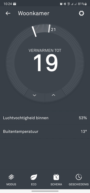

Ik lees hier dat velen al aan het verwarmen zijn met hun l/l systeem. Blijkbaar is mijn huis heel goed geïsoleerd omdat het binnen altijd nog 21°C is(ochtend). In de middag loopt het op naar 22°C.
Afbeeldingslocatie: https://tweakers.net/i/-qJYWYdYSkmj2Kkg2XguANaetBc=/x800/filters:strip_icc():strip_exif()/f/image/pn1ibhRzsHA9tTGFTlDr0mQm.jpg?f=fotoalbum_large

Omdat het een 3 fase unit is kan ik daar niet gemakkelijk een power meter in zetten. Hier een log van de uitgangs temperatuur.
Afbeeldingslocatie: https://tweakers.net/i/ElQ3dnb9-CzMmP4z7n6JcV0grDs=/full-fit-in/4920x3264/filters:max_bytes(3145728):no_upscale():strip_icc():fill(white):strip_exif()/f/image/Aig10c5rTEqvQTieOXkZnyT0.jpg?f=user_large
