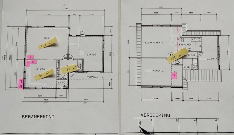

Dan nog een vraagje over mijn situatie thuis:
Situatie:
• Te verwarmen oppervlak: 45m2 bij 120 kuub
• Benodigde vermogen volgen dhr. Marnix Rozenga (Koevlaas)/WBV/40W/m3: +/-4,8kW
• 2 persoons huishouden met alleen in de avond en in het weekend thuis. (stoken ook alleen in de avond en in het weekend)
• 2020/2021 beide 1000m3 gas voor vloer- & 1x niet-te-tillen-radiator-verwarming
• Zie plattegrond voor indeling/glaspartijen.
Idee:
• Eventueel bijwarmen bij vrieskou met straalkachel of cv is gevoelsmatig geen probleem. (As We Speak met elektra aan het stoken voor 0,03€/kWh via ANWB Energy.. 8)7 )
• Beginnen met 1x split vloer model van 3,5 kWh op locatie A en mits in de praktijk nodig een 2,5 kWh hangversie op locatie B.
Vragen:
• Is de voorgestelde volgorde en locatie logisch? Of kan je beter beginnen met een 3,5 kWh hangmodel in de uitbouw die half schuin de woonkamer in blaast?
Merci!

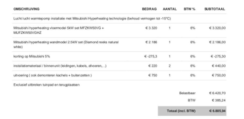

We kregen deze offerte binnen.
De 5kw unit is voor de living (121m³) en de 2,5 KW unit voor de keuken ( 60m³).
Wat denken jullie met jullie ervaringen?
En klopt het dat één binnenunit in de living voldoende kan zijn om voor een aangename gelijkaardige warmte te zorgen?
Super bedankt!!!! 🙏🙏
Jullie inbreng wordt heel erg gewaardeerd!Afbeeldingslocatie: https://tweakers.net/i/aCnKfVyvmVHp6yYgGfLiusT7YIk=/800x/filters:strip_icc():strip_exif()/f/image/cROE29I43CvmCstcni7SUt4U.jpg?f=fotoalbum_large

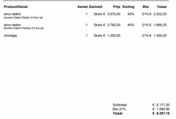

Ik heb onderstaande offerte binnengekregen. Wat vinden jullie van de prijs? Aan de hoge kant lijkt mij.
De perfera word met 3M leiding geplaatst en de stylisch met 6M.

  • Maxwp
  • Laatst online: 03:55
mikin schreef op maandag 19 september 2022 @ 08:35:
40% korting?
hoe krijg je dat voor elkaar
  • Sjoerd_r
  • Laatst online: 21-06 10:04
Maxwp schreef op maandag 19 september 2022 @ 09:32:
40% korting?
Door de verkoopprijs 40% omhoog te gooien?
  • Freakie1NL
  • Laatst online: 17:25
Freakie1NL
Grote Baas
Sjoerd_r schreef op maandag 19 september 2022 @ 09:40:
Exact.
Prijzen zonder korting zijn absurd |:( . Zelfs met deze 'korting' is de prijs fors te noemen.
Eind 2020 voor exact een installatie zoals (2x Stylish) @mikin nog geen 4K betaald.
  • Maxwp
Freakie1NL schreef op maandag 19 september 2022 @ 09:46:
Exact.
recent 1666 voor de perfera incl installatie. ( paar weken geleden, zit nu wel met de garantie omdat uit buitenland blijkt te komen ondanks dat ze hier uit nl komen )

  • Maxwp
ik bedoel hoe krijg je een leverancier zo ver dat hiij 40 % korting gaat geven
  • Bezzerk
  • Laatst online: 23-08 20:42
Maxwp schreef op maandag 19 september 2022 @ 09:48:
Als je leert van je doelgroep dat zo’n offerte enthousiast ontvangen wordt, dan kun je dat toch als werkwijze hanteren?
  • Maxwp
a zo ja ze voor de gek houden eigenlijk
het kost 1800( met winst ) je bied het aan voor 2400 en heeft dan zoveel korting dat je het verkoopt voor 1900.
als iemand dat bij mij flikt is hij gelijk afgeschreven.

Ik heb meerdere offertes gekregen en ik twijfel. Hoe verhouden de Mitsubishi zich t.o.v. de Daikin?
Offerte 1:
Mitsubishi
2x MSZ-HR35VF 3,5kw singlesplit
1x MSZ-HR25V 2,5 kw singlesplit
€5975,- incl. BTW en installatie
Offerte 2:
1x Daikin binnenunit Stylish 3,5 kW R32 wit
1x Daikin Perfera Binnenunit 3,5 kWp
1x Daikin Perfera Binnenunit 2,0 kWp
1x Daikin multi-split buitenunit 3MXM68N
€7187,82 incl. BTW en installatie
Offerte 3:
2x Daikin Prefera 3,5kw singlesplit
1x Daikin Prefera 2kw Singlesplit
€6650,- incl. BTW en installatie

Ik zie de meerwaarde van een warmteverliesberekening in (volgens link uit TS), maar ik kom er niet helemaal uit. Er zijn hier meerderen die een succesvolle warmteverliesberekening hebben gemaakt, dus ik was benieuwd of iemand mij en wellicht anderen kan helpen met de volgende vragen.
verkeerslicht schreef op zaterdag 17 september 2022 @ 21:40:
Ik ben de warmteverliesberekening aan het doen op bouw-energie.be (uit TS).
Kan iemand mij inzicht geven in het volgende:
Vraag 1.
Wanneer ik slechts een ruimte wil berekenen, wat doe ik dan het beste:
1. alleen de gegevens invullen van de ruimte met een plat dak.
2. gegevens van het volledige huis invullen en dan de instelling "% gebouw dat verwarmd moet worden" aanpassen naar de grootte van de ruimte.
De uitkomst tussenbeide is heel verschillend.
Vraag 2.
Verder vroeg ik mij af wat ik precies moet invullen voor "buitenmuur (bouwblok)".
Ik heb nu snelbouw geselecteerd, en dan bij buitenmuur isolatie de waardes ingevuld voor de spouwmuur isolatie. (mijn muur is een traditionele spouwmuur uit de jaren 70 met 6cm nageisoleerde spouw (supafill)
Vraag 3.
moet een kruipruimte gezien worden als een kelder? of moet ik bij "% vloer grenzend aan kelder [G]" 0 invullen
Vraag 4.
"% ingegraven muur (= muur onder grond)". Hoe moet ik dit zien. Geldt dit slechts in geval van een kelder?
In de uitleg staat iets over buitenmuur grenzend aan grond. Maar dat is toch altijd zo? Of moet ik dat anders zien?
p.s. Ik heb de zoekfunctie gebruikt en heb een hoop gelezen, maar vond geen antwoord op mijn vragen.

verkeerslicht schreef op maandag 19 september 2022 @ 13:03:
Per ruimte berekenen. Gebruik alleen A of je moet een gedeelte hebben met plat dak dan B. Rest ruimtes op nul zetten. 100% verwarmen op 21 bij -10.
Kruipruimte is geen kelder al geeft het wel verlies natuurlijk. Ik hanteer daar vloer boven grond.

  • verkeerslicht
MotorBeast schreef op maandag 19 september 2022 @ 13:10:
Dank, dan gaat de berekening er vanuit dat het hellend dak (cq. vliering) boven ruimte A zit? Weet jij dat? dit omdat ik zou verwachten dat een verdieping an sich ook als een isolator werkt. Wel wordt hier ook altijd geventileerd (enkele ramen op de kiepstand), ook in de winter.
En weet jij dan ook wat ik als ventilatiesysteem moet kiezen als ik die eigenlijk niet heb, maar de ramen en ventilatieroosters als ventilatie gebruik? volgens https://bouw-energie.be/nl-be/bereken/ventilatiedebieten komt Systeem C het meest hiermee overeen, met dan de toevoeging van een centraal afvoersysteem die ik dus mis.

Ik kom met jullie aanvullende input op een warmtevraag van 8.76kw van de woonkamer/keuken ruimte die vooralsnog één grote ruimte is...
Da's best fors, maar het verbaast me niet, gezien de 180 kuub die de te verwarmen ruimte betreft. En ik kan het ook rijmen met de capaciteit van de radiators die hier geinstalleerd zijn (onderbemeten).
Het zijn 3 stuks met een capaciteit van ca. 2.5kw. Daarmee kon ik afgelopen milde winter de 20°C niet/nauwelijks halen. We wonen er pas een jaar, dus eerder kon ik het niet weten. De vorige bewoner had een grote gashaard staan waarvan ik dacht dat dat voor de sfeer was, maar die eruit gehaald hebbende ben ik erachter gekomen dat die onderdeel was van het verwarmingssystem :'(. Er zat ook nog een stuk vloerverwarming (ouderwetse bijverwarming) in, maar die had ik destijds uitgezet omdat de kruipruimte niet geisoleerd was, en het waarschijnlijk lekker behagelijk was in de kruipruimte. Nu is de vloer van onderen met Tonzon (r5,0) gedaan. Dit laatste heb ik natuurlijk wel meegenomen in de berekening.
Concluderend ga ik voor twee single splits van resp. 3.5kw en 2.5kw

Detmer schreef op maandag 19 september 2022 @ 12:45:
Offerte 1:
Mitsubishi
Offerte 2:
Offerte 3:
dan zou ik voor de 3perferas gaan
zijn iets zuinger dan die mhi volgens mij
