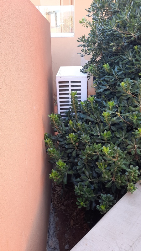

  • Processorkoeler
Processorkoeler
Geen stock koeler
w00key schreef op donderdag 15 september 2022 @ 12:03:
Hoe kijken zij op je zijmuur? Omkasting kan, maar als het alleen gaat om zicht en niet geluid kan je vrij eenvoudig iets er voor zetten met schuine lamellen van hout.
Ik heb een hoekwoning, zij ook. Zij hebben een raam in de poort, dat uitkijkt op mijn zijkant.
Geluid voor zover lastig te meten, de andere buren (aan hun zijde) hebben er een op een dakkapel staan en die maakt 'gering' geluid. Ik ga er van uit dat deze, in het specifiek de MSZ-LN35VG2B, niet enorm veel herrie maakt. In de winter wil ik ermee verwarmen, maargoed, dan zit niemand ook buiten in de tuin.
Flatisa schreef op donderdag 15 september 2022 @ 14:14:
Ik heb hier de buiteunit onder een veranda met de zijkanten volledig dicht. Op de veranda zit aan de voorzijde buitenjaloezieen met een behoorlijke opening. Zelfs dan merk ik dat als ik de jaloezien helemaal naar boven doe dat de gemeten temperatuur door de buiteninit 4 a 5 graden daalt. Met de buitenjaloezien naar beneden en in de open stand pakt die dus teveel van zijn eigen lucht.
Die Evolar heeft hier overigens al wat slechte reviews gekregen. Als het puur om het uitzicht gaat kun je net zo goed een plantenbak ofzo er half voor zetten.
Hmm, dat klinkt vrij open, en dan zelfs is 'ie dus niet helemaal goed zo te lezen?
Qua slechte reviews, bedoel je de looks, of prestatie? Ze schrijven dat het geen invloed heeft op de airflow. En ik zelf denk dan ook, de buitenunit is dan wat droger en staat minder in de regen. Is ook goed voor dat apparaat denk ik :)
GORby schreef op donderdag 15 september 2022 @ 17:11:
Ik zou zeggen als het enkel gaat om het zicht en niet om het geluid, dat ze (mee) mogen betalen voor de omkasting, die specifiek voor airco's gemaakt is en het rendement niet nadelig beïnvloedt. Eens kijken of ze het uiterlijk op jouw grond dan nog zo belangrijk vinden.
Dat is voor dit topic even buiten beschouwing :) als 't goed is beïnvloedt zo'n Evolar het rendement niet toch? Geluidswerende omkastingen gaan richting de €2000 als ik het goed heb gelezen, voor zover er iets te vinden valt. We zijn goede buren dus de 'jammer voor je' mentaliteit heb ik hier niet O-)

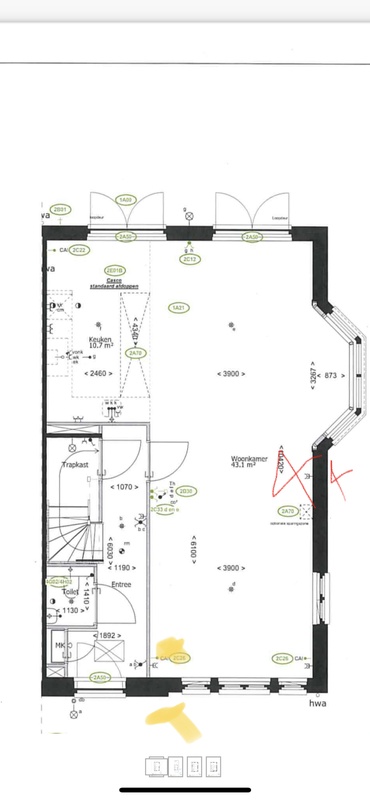

Ik ben op zoek naar een warmtepomp, vermoed L/L, maar krijg daarover graag wat extra advies in dit topic: Warmtepomp icm vloer bijverwarming, WTW en zonnecollectoren.

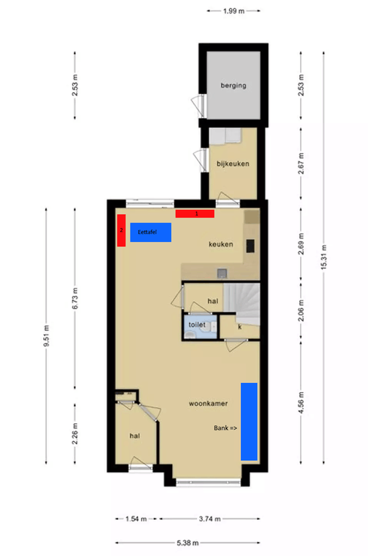

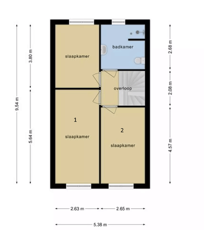

Hallo mede-tweakers, zoals eerder al aangegeven ben ik aan het (onder)zoeken naar de mogelijkheid om airco's te gebruiken om het gasverbruik te beperken. Ik heb gisteren al ruim 3 uren lopen ploeteren door dit topic, maar wil toch graag even mijn casus voorleggen aan jullie en kijken wat voor adviezen er zijn.
Doel
Het doel is om de airo's beneden, in slaapkamer 1, 2 en zolder te gebruiken als hoofdverwarming in de winter met een fallback naar cv-ketel als dit nodig is. In de zomer moet het mogelijk zijn om de kamers te koelen zodat het comfortabel is.
Situatie
Het huis is een tussenwoning uit 2006, dus op zich goed geïsoleerd. Gasverbruik is nu rond de 900 m3 per jaar (inclusief warmwater). De ruimtes (zie eventueel ook de bijgevoegde plattegrond):
  • Beneden (oppervlakte: +- 48 m2); deur bijkeuken is gewoon open en 'hoort' bij het vertrek.
  • Slaapkamer 1 (+- 15 m2); wordt zowel 's nachts als (soms) overdag gebruikt i.v.m. nachtdiensten.
  • Slaapkamer 2(+- 12 m2); in de toekomst als kinderkamer.
  • Zolder (+- 27 m2); voor thuiswerken á 2 keer per week, alleen overdag.
Plattegrond
Beneden
Afbeeldingslocatie: https://tweakers.net/i/QQJr0ntW4Rx81lUYoImo6eI_9qE=/x800/filters:strip_exif()/f/image/PEXweZ7tlcZeDj6s6S5JltGp.png?f=fotoalbum_large
Slaapkamers
Afbeeldingslocatie: https://tweakers.net/i/XSM82gAFIF8lRnWtLOeTLob4kWA=/x800/filters:strip_exif()/f/image/uYhLnTS67W6H6f6Rk9rfTHZt.png?f=fotoalbum_large
Zolder
Afbeeldingslocatie: https://tweakers.net/i/fVulmT6NOd61qvy4krwTMZvd2l0=/800x/filters:strip_exif()/f/image/qkOCvJicfLkugWnrg2FWZojq.png?f=fotoalbum_large
Opties
Beneden (split; 3,5kw)
  • Mitsubishi Heavy SRK 35ZSX-W
  • Panasonic Etherea Z35-VKE
  • LG F12MT
Slaapkamers 1, 2 en zolder (multi-split)
  • LG PC09SQ (2,5kw); PC09SQ; en PC09SQ of PC12Sk (3.5kw); buiten: MU3R21 (6,2kw)
  • Daikin FTXP20M9 (2kw); FTXP20M9; FTXP25M9 (2,5kw); buiten: 3MXM40N (4kw)
Vragen en advies
Ik vraag me een aantal dingen af, namelijk:
  • zijn de vermogens van de units genoeg voor de aangegeven ruimtes?
  • welke van de opties adviseren jullie mij? Zijn er eventueel nog andere opties die jullie mij kunnen adviseren?
  • in dit topic las ik dat voor het verwarmen LG niet erg aan te raden zijn door o.a. slechte regeling en bij de multi-split oil recycling procedure elke 3 uren. Hoe zit het met de overige airco's qua regeling?
  • de plaatsing in woonkamer is nog een dingetje waar ik over twijfel. Doordat het een tussenwoning is, zijn er langs de lange kant van het huis geen opties om een airco te plaatsen zonder overal goten in het zicht te hebben. De enige optie aan een buitenmuur is in de keuken (zie rode markering 1 op bijgevoegde plattegrond) of met klein stukje goot; optie 2. Zijn dat te overwegen opties, welke zouden jullie aanraden of zien jullie nog andere (betere) opties?
  • Graag sluit ik de airco's aan op mijn home assistant, echter las ik dat dit met nieuwere units van Daikin niet meer gaat. Kan iemand dit bevestigen of zijn er alternatieven om toch te koppelen?

Processorkoeler schreef op zaterdag 17 september 2022 @ 14:10:
Even duivel van de advocaat; Je unit kostte zo'n 2 mille vermoed ik. Dan ga je een stuk staal kopen van nog eens 2 mille. Zit je op 4 mille voor 1 L/L unit. Dan had je beter nog even door kunnen sparen en voor verwarmen een monobloc of hybride pomp kunnen plaatsen. 4 mille voor 1 L/L unit is excuus voor mijn taalgebruik, ronduit belachelijk. Maar jouw centen. ;)
  • Processorkoeler
Processorkoeler
Geen stock koeler
MotorBeast schreef op zaterdag 17 september 2022 @ 14:20:
Haha ja, die omkasting van €2000 was een voorbeeld, niet iets wat ik zou overwegen, mocht je dat hebben gedacht. Ik vind €360 voor zo'n Evolar kast al genoeg, als dat 'm wordt. De unit kostte overigens €1400.

niels-cil schreef op zaterdag 17 september 2022 @ 14:19:
Doel
Situatie
Plattegrond
Beneden
Slaapkamers
Zolder
Opties
  • LG F12MT
Vragen en advies
Vermogens zijn prima. :) Waarom geen Daikin beneden? Of waarom boven geen MHI? (Voor een triple split is dat wel gelijk een 5 kW unit, maar dan moet je even de minimum vermogens vergelijken met de 4kW Daikin). Of iets anders, maar persoonlijk zou ik in ieder geval hetzelfde merk hangen.
Zolang je voor een A-merk gaat (Daikin/MHI/ME) dan zit het wat betreft de regeling wel goed. Als er niet veel over wordt geklaagd, is dat vaak ook met een reden. ;)
Qua plaats zou ik denk ik voor plek 1 gaan - dan kan je net schuin langs de kant richting de woonkamer blazen. Check wel even of je dan niet in de tocht zit aan de eettafel (bij optie 2 zit je dat sowieso).
  • MotorBeast
  • Registratie: Maart 2017
  • Laatst online: 02-08 21:22
@niels-cil 900m3 incl sww betekent waarschijnlijk zo'n 500/600m3 voor verwarmen. 48m2 kan je dan waarschijnlijk uit met een 3. Boven zou je ook met 1 unit kunnen met een 2 kunnen doen (ik doe boven 40m2 met een 2,5 met deuren open overdag). Zolder ook een 2.
In de TS kan je vermogens bereken als check.

  • Laatst online: 12:38
[quote]BaBoK schreef op vrijdag 16 september 2022 @ 20:00:
Kan ik de Airco (4.2kwh) het beste hangen op positie A of positie B?
Tussen deur van "kast" en "hal" hangt de thermostaat.
Mijn voorkeur ivm "het zicht" gaat naar optie B, ik heb dan enkel het idee dat:
- De muur er tegenover wordt verwarmd en rest van het huis minder, dus verloren energie;
- Luchtstroom minder goed is als bij optie A;
- Aanvoer van koude lucht minder is als bij optie A door de hoek waar de Airco zich bevind.
[quote]

ik wil in de woonkamer een 2,5 en 5 kW airco ophangen, met name om te verwarmen in de winter. Op zolder en slaapkamer heb ik al naar tevredenheid een Daikin Perfera multi split (4,2 + 2,5 op een 5 kW buiten unit).
In de woonkamer wil ik liever voor twee losse splits gaan om wat hogere capaciteit te halen.
Nu bevat Perfera me op zich wel alleen lijken de prestaties bij temperaturen onder 0 me niet geweldig. Dat schijnt gemiddeld 35 dagen per jaar voor te komen. Bovendien viel me op dat het minimale luchtdebiet van de binnenunit van de 5 kW versie extreem hoog lijkt. Afbeeldingslocatie: https://tweakers.net/i/TJqCzIajChsw9Hn8UeJK8GkPAyE=/800x/filters:strip_exif()/f/image/UPKbl2AyKgTlzinp7Qg311IC.png?f=fotoalbum_large
het minimum van 630 M3 per uur is bijna het maxium van de 4,2kW versie.
De Sarara vind ik op veel gebieden een aantrekkelijk idee: zuiniger, kan verder terugtoeren, ventilatie, schoonmaken filter (hoe doet ie dat trouewens).
Alleen het prijsverschil lijkt wel extreem inmiddels. Prijzen bij climasense:
2,5 kW Perfera vs 2,5 kW Sarara: €1500 vs €2315
5 kW Perfera vs 5 kW Sarara €2200 vs €3520
Iemand ervaring met de 5 kW Perfera?
en wie zou toch voor de Sarara gaan?

Ik ben op vakantie op Kreta, daar staan natuurlijk veel airco's . Hier een korte video van de unit. Staat fout opgesteld en gaat continu aan/uit.
https://vimeo.com/750843833
Afbeeldingslocatie: https://tweakers.net/i/DRmqn779L20inGtgPNsZm0FXGmg=/x800/filters:strip_icc():strip_exif()/f/image/2ohNXyAR4etJw5tOkbSqpCcV.jpg?f=fotoalbum_large
Lijkt een Emmerson van 8-10 kw te zijn
[ Voor 55% gewijzigd door habbekrats op 18-09-2022 09:19 ]

habbekrats schreef op zondag 18 september 2022 @ 09:18:
Ik moest op Corfu ook al in actie komen, mijn dochter zat daar en de airco koelde voor geen meter.
Het euvel was dat de filters helemaal dicht zaten, mijn dochter heeft deze afgeborsteld en gespoeld onder de kraan.
Airco werkt weer.

SpongeRob schreef op zondag 18 september 2022 @ 11:42:
In mijn zoektocht naar een oplossing voor het huis waar ik over 2 weken de sleutel van ga krijgen ben ik dit nieuwe Daikin Multiplus systeem tegen gekomen. Dit systeem bestaat uit maximaal 3 binnenunits en een 90 of 120 liter boiler voor het SWW.
Zijn er mensen die toevallig al ervaring hebben met dit of een soortgelijk systeem?
Dit is voor mij namelijk de ideale oplossing!
Op zich zou ik ook voor twee losse systemen kunnen gaan, maar als alles op één buitenunit aangesloten kan worden is dat natuurlijk ideaal.
Wat zou het voordeel zijn dan een airco installatie + WP boiler (volgens mij veel zonder buitendeel)? Ik zie airco met A++ verwarmen en B voor warmwater, volgens mij dus geen (energetische) winst in combineren van de twee (terwijl je dat wel zou kunnen verwachten koelen (airco) + warmte afvoer richting water zou toch technisch mogelijk moeten zijn?)

Op dit moment zijn wij voor onze woonkamer 43m2 /120m3 uit 2016 opzoek naar een airco.
2 opties qua ophangen:
- geel voorkant van de woning boven de bank
- rood op zijgevel en blaast richting de gang.
Rood lijkt mij een betere optie, echter wel in buurt van Houtkachel maar voldoende speling
Qua vermogen werd ons een 5kw aangeraden om te verwarmen.
Wat zouden jullie doen?
Ik neig persoonlijk naar een 5kw MHI en gang deur anders open om ook de gang wat te verwarmen op de rode plek.
Unit staat dan mooi aan zijkant van woning uit het zicht.
